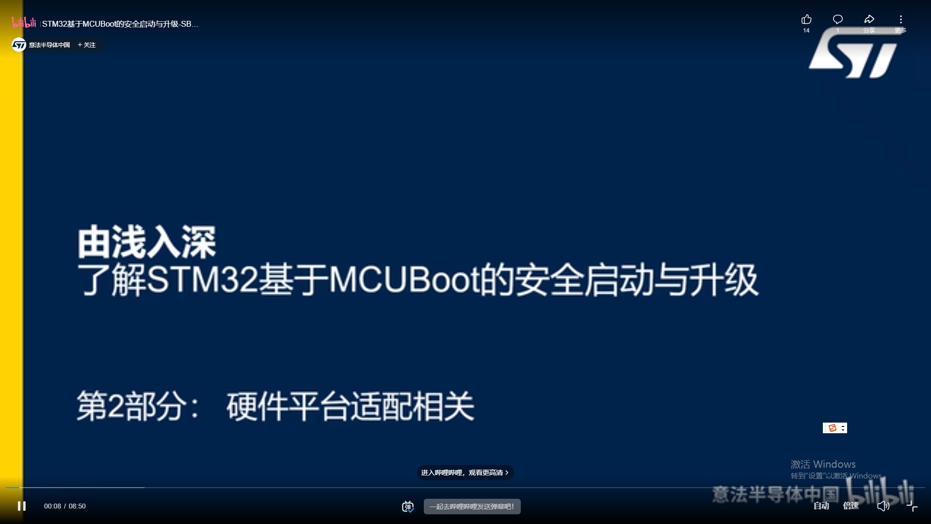

最近学习了 ST 官方《STM32 MCUBoot 安全启动与固件升级》课程,梳理下个人理解与踩坑点。2 |# L  }. q9 D; v0 c/ @
/ p4 s# a' Z4 F 一、课程核心收获* P9 y- z! l% m0 V% r6 m7 A
1. 搞懂传统 SBSFU 与新一代基于 MCUBoot 的 OEMiROT 方案差异。MCUBoot 作为开源 Bootloader,实现 Boot 与业务应用解耦,适合 U5/H5/WBA 这类 Cortex‑M33 带 TrustZone 芯片。. ]9 o' y& X: E" T

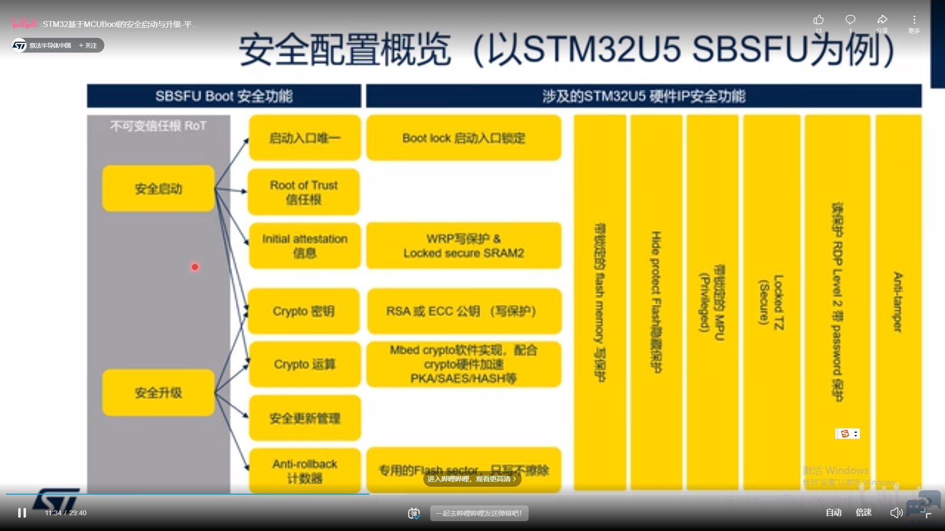

2. 安全核心机制
6 y5 z! M" ?* S0 e! r  U安全启动:上电后 MCUBoot 对 APP 镜像做签名、哈希校验,校验通过才跳转运行 App,拒绝非法固件。) o7 U5 h! _- u$ A: T
固件升级:支持双分区交换、双分区覆盖、单分区多种升级模式,适配不同 Flash 资源的产品。
: g, @9 N  h0 j, z. E" ^防回滚机制:依靠版本计数器,阻止设备被刷回存在漏洞的旧固件。0 b2 ?  S" B2 F: ?9 o% U+ X
lrstboot2.jpg 7 q7 t# w2 I4 D  W7 Z& N

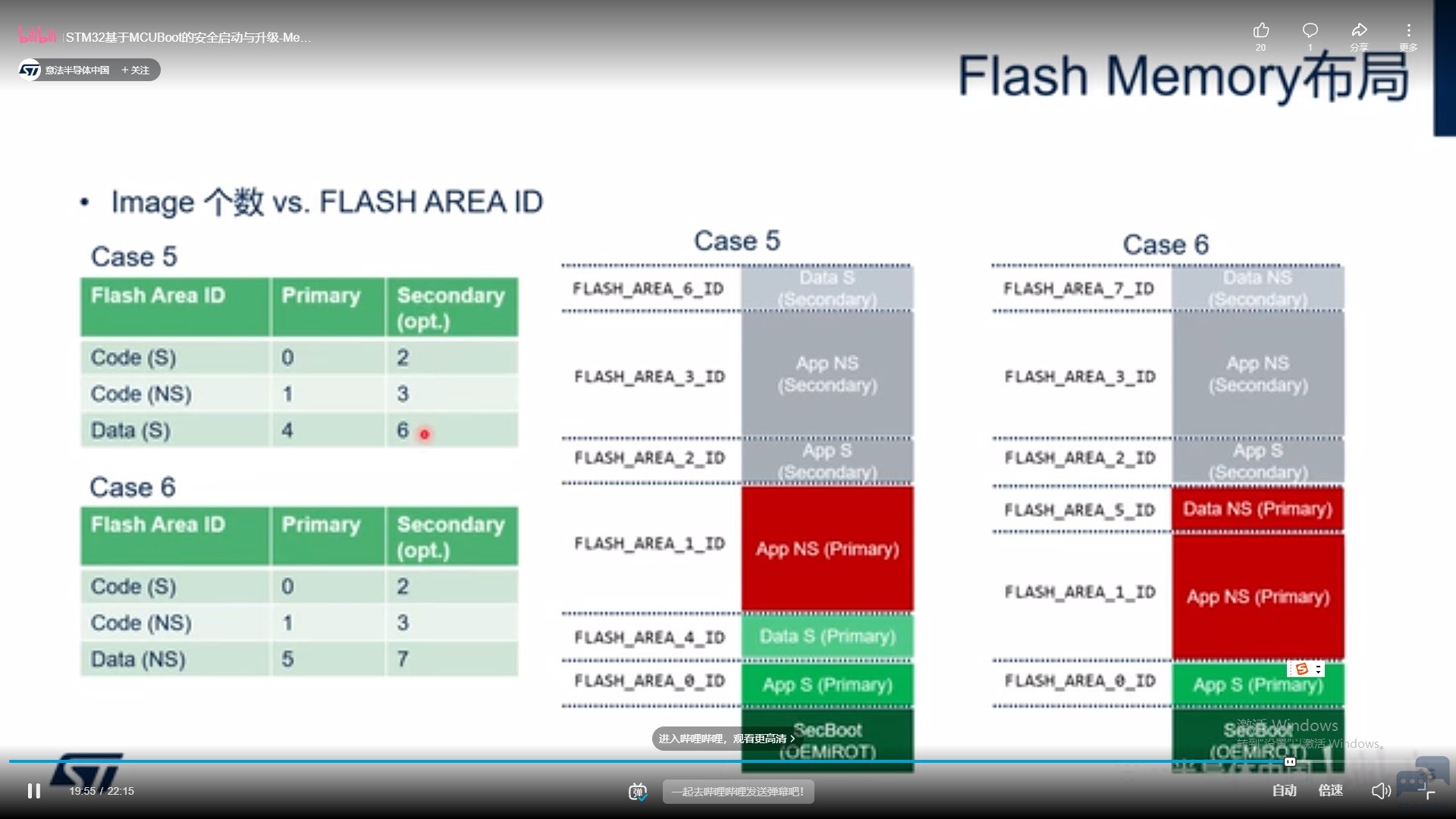

3. 内存布局是重中之重,Boot 分区、主镜像槽、备份镜像槽、Trailer 元数据分区,划分错误会直接导致编译、升级失败。
+ F/ ~7 h( ~; O$ E lrstboot4.jpg ) s- [' [* x9 _7 _- ^8 t
