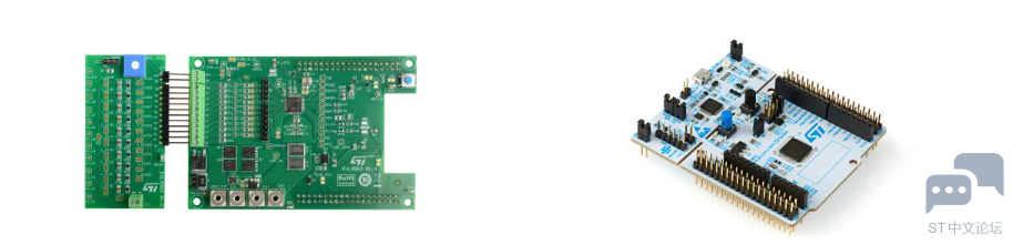

4.1 硬件评估套件组成
套件 / 板卡 型号 作用
L9962 子板 EVL9962 L9962 芯片评估板,支持 4‑10 串电芯模拟,实现采样、均衡、保护硬件验证
主控桥接板 NUCLEO‑G071RB STM32G071RB Nucleo‑64,作为 USB 转 I²C/GPIO 桥,连接 PC 与 EVL9962
整套套件可以堆叠组合,直接用来验证电芯电压、NTC 温度、电流采样、70mA 被动均衡、各类故障触发、保险丝驱动全部功能。
