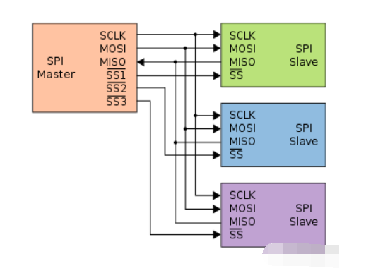

SPI总线拓扑
一般地,SPI总线按照下图方式进行连接,一主多从。
" d9 ^" M: W! p- [6 g/ M
' q- ]" P# S- `& s. s# r
$ `0 `+ k& Y; _+ D7 |6 K6 \
如上图:
  • 每个从设备都有独立的片选引脚,主机同一时间段内,与一个从设备进行通信,也即选中一个从设备。
  • MOSI/MISO/SCLK并联在一起
  • MISO须是三态门,当从设备未选中时,该脚须设置为高阻态,而不能是输出态,否则会影响总线
  • 对于MOSI/SCLK,虽然并联在一起,但是由于仅一个输出,多输入。

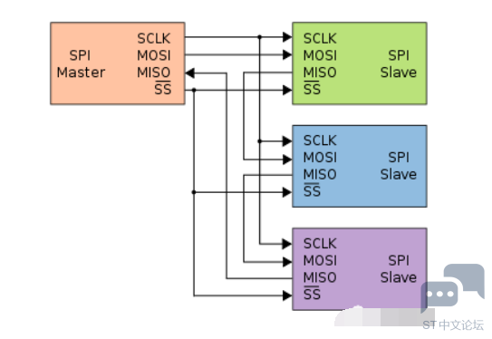

怎么破呢?菊花链拓扑% d% K- F7 _" F, i4 U
* K7 d" |8 ~* n. s5 f* B
5 V  H( Z6 p: \8 M0 V! x6 |9 y ]$)3V2VSM`}FB4IQGA%D@UH.png
: R) Z& j! D4 `2 T4 ^, |* \3 F/ B# N* e; [5 x1 p3 f" H
这种方案,省引脚。但是要移位控制,相对独立片选效率还是低不少。

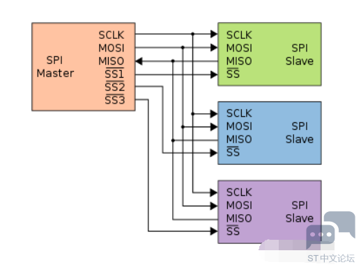

独立片选拓扑
SPI外设的MOSI、MISO、SCK还是照用不误,但是片选我们不用,设置成通用输出模式,再用其他的GPIO片选从芯片即可。
上代码看看:
