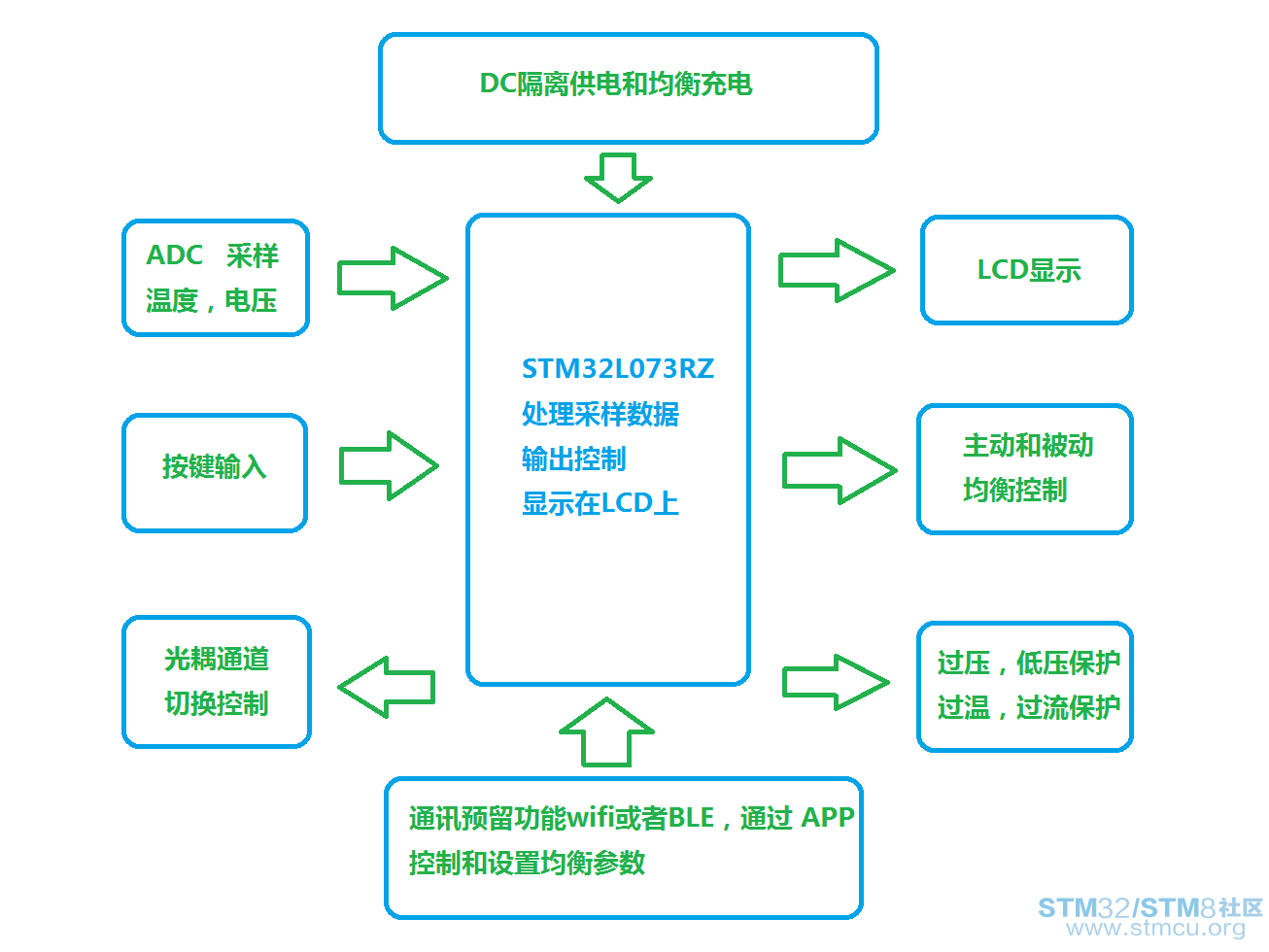

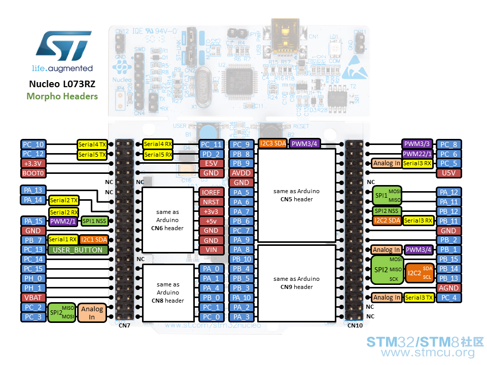

+ |9 i. @+ Y* _* b: v( X先来个项目框架结构---以及STM32L073RZ-Morpho硬件接口图:
! o1 @& F, A1 h& z8 `+ @7 q, _ STM32L073RZ_xm.png - T  t  s, n  [7 [% W3 E
3 t9 L# _  A4 C& k

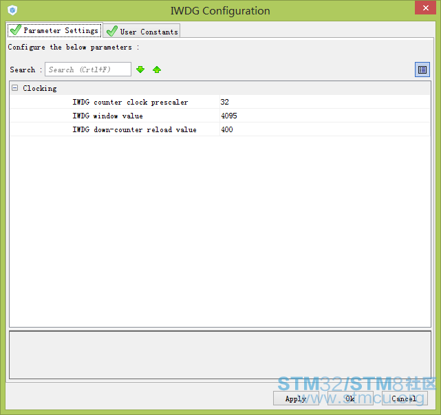

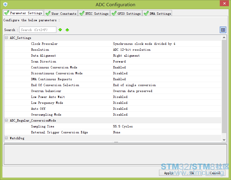

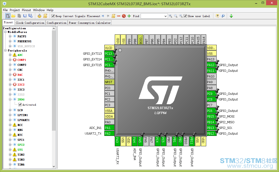

& F' J& u$ s9 T, @接下来。。。先介绍STM32L073RZ-Nucleo配置:
0 i, E7 G2 v, ~/ F

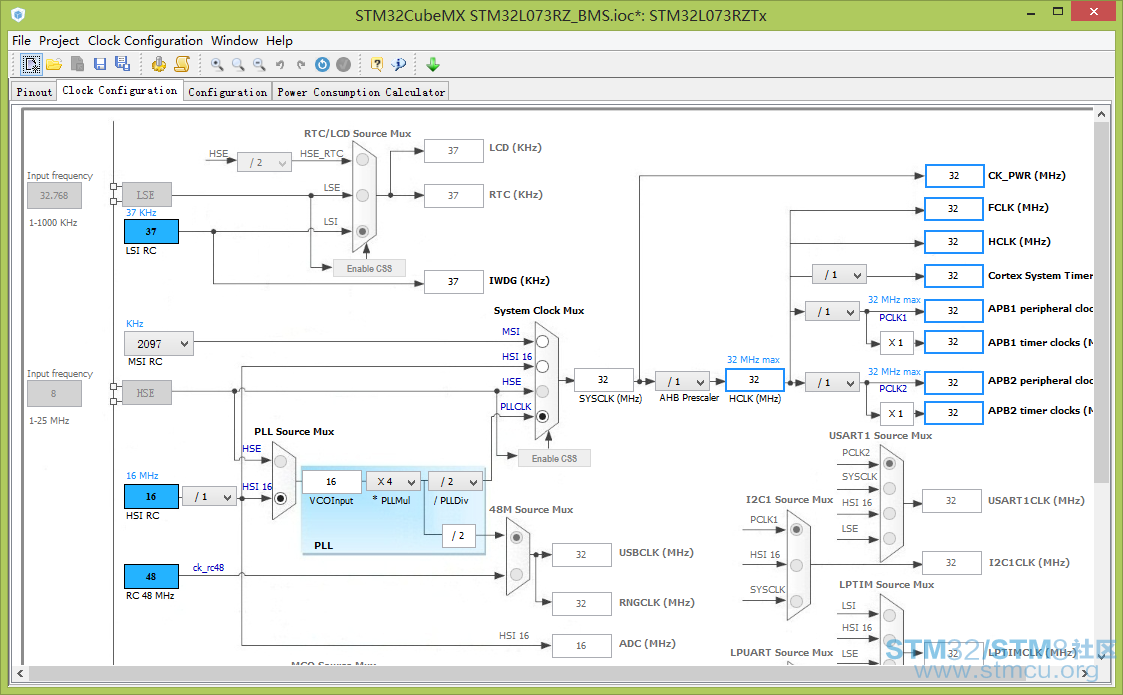

# |1 G3 n, ~4 _& A8 \% y1.配置系统主频32Mhz 使用内部晶振6 o# y. H, x4 e3 ]9 E

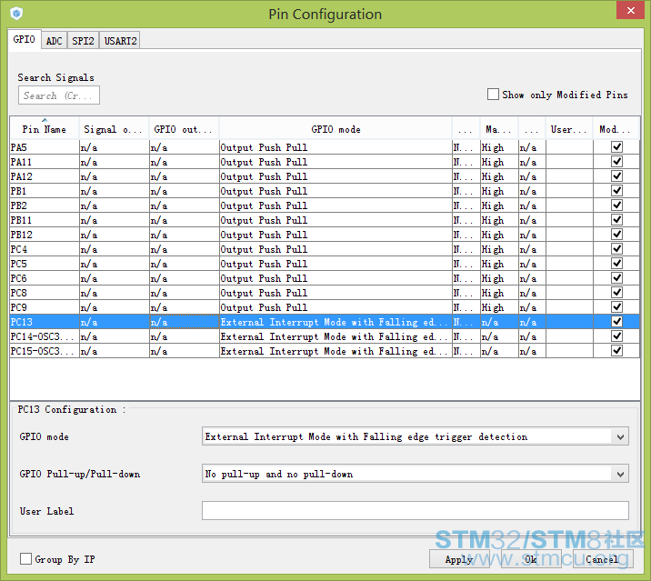

+ c3 S" M$ ~6 l  [4 H8 \) ?2.配置PC13,PC14,PC15为中断按键,通过按键设置均衡参数8 T3 ^1 Q' p' B
8 [7 H+ ?! L" ?  {, a# I
3.配置SPI2+PC4,PB1,PB2,PB11为LCD控制显示输出/ x& v# a( M) L/ T2 z; O

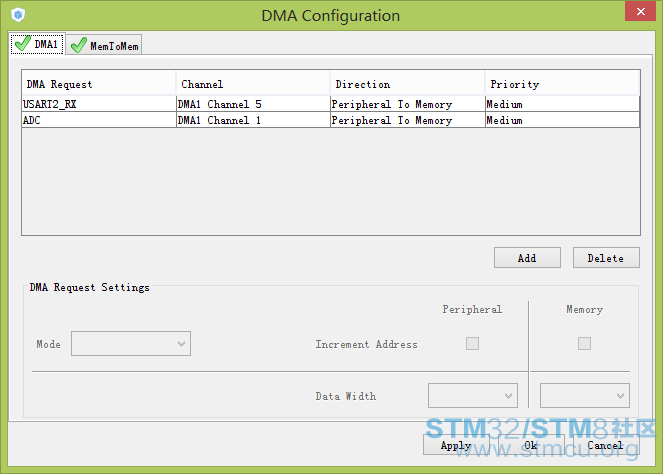

& R* K2 y* L; w' O4 Z4.配置串口2作为Wifi或者BLE通讯预留接口。。空闲中断+DMA% s4 E0 G! S& J7 O7 a, N9 H5 N" a
/ F& H! |: ~1 `- F5 d5.配置ADC 4个通道,ADC1,ADC4内部温度和内部参考电压 用于电池电压和NTC温敏电阻的数据采样
7 A4 E* k( p% o) D
% q) T, W5 R' V9 R  j/ X3 o6.配置PC5,PC6,PC8,PC9作为电池单体通道逻辑切换控制(抱歉具体IC型号暂时保密)。。。
: L# z8 d+ J+ e* H% z' Y; ~# S1 c9 r8 r# p, T' a

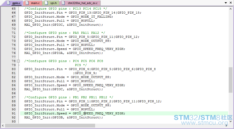

7.配置PA11,PA12,PA5作为主动均衡,被动均衡和DC隔离供电低压保护控制。。0 l1 @# h& E' X4 X( Z% ]" s# i
, m$ d/ e7 ]$ s5 b
% g- r6 z/ {8 `! z/ _( b STM32L073RZ-BMS-07.png " Z, |- M3 m0 e8 C  ]
' M! k" N9 w/ Y+ i! L: J/ Z/ r
  V! E- H: N* _; ^' h) R# [ STM32L073RZ-BMS-09.png ( x& z0 ]- }) ~
, Y0 i7 l" E2 M  y7 J1 y; H
STM32L073RZ-BMS-10.png . P/ P. n, h  ^* q3 M- K

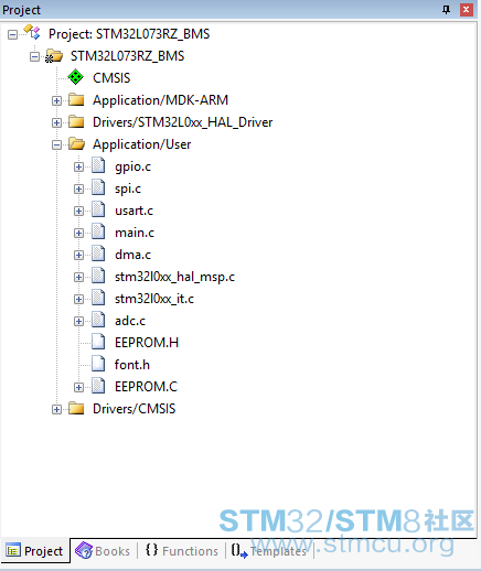

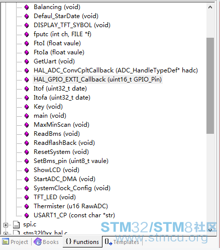

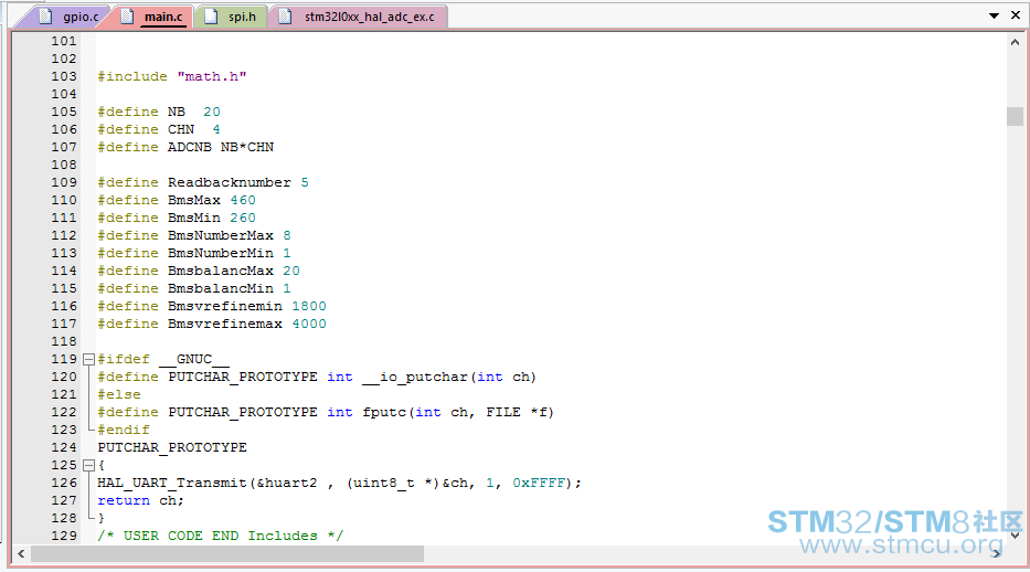

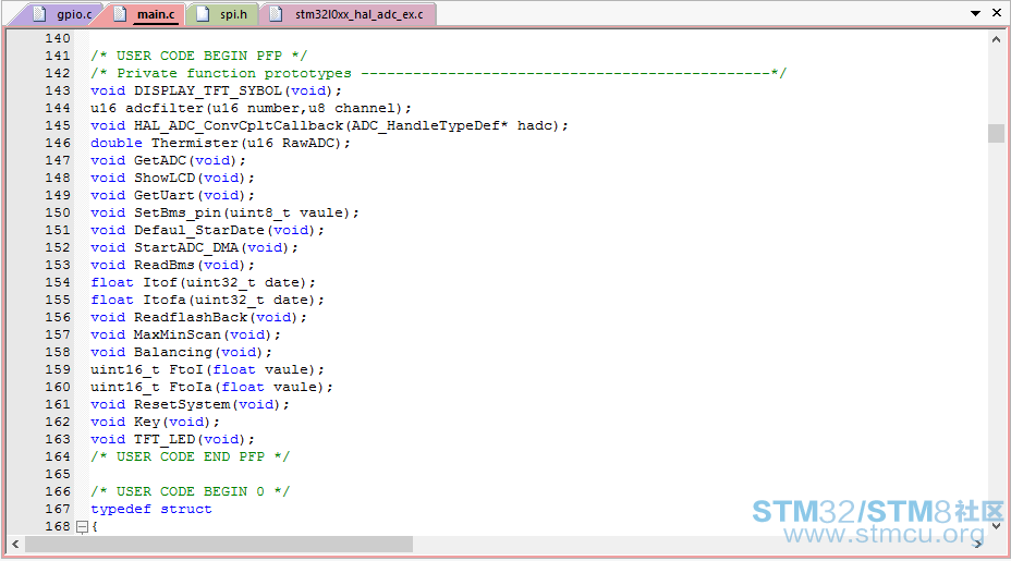

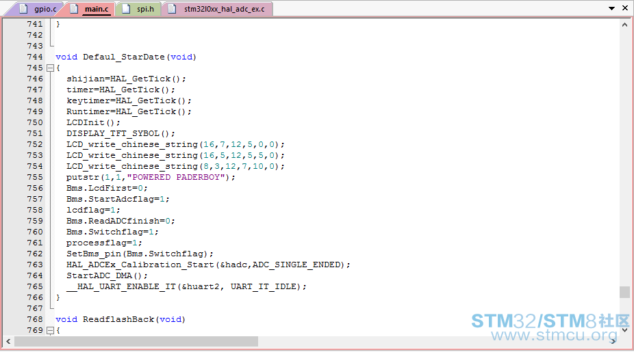

6 E# A* N8 ~* z1 B! c以下是,部分的程序截图。。。抱歉(目前原理图和程序还无法分享。。还请见谅。。)5 v& E& C4 r* P3 @
" _0 w8 O2 R! t8 s8 D; Q% y) e- J, {
STM32L073RZ-BMS-02.png : `) l* g; e6 i) Y) F' S0 h3 b; k
; X( I9 Q  y3 Q3 z8 J) |/ d" |
STM32L073RZ-BMS-03.png ( a: u+ o' D; \! M
. c$ _- i2 {( p: O9 N3 b STM32L073RZ-BMS-04.png ! c. Q6 C* n. b7 J6 ]2 A
* m" E: x9 [/ h! {" {1 {' L
STM32L073RZ-BMS-05.png , P9 `$ f5 c' o3 @7 b8 A

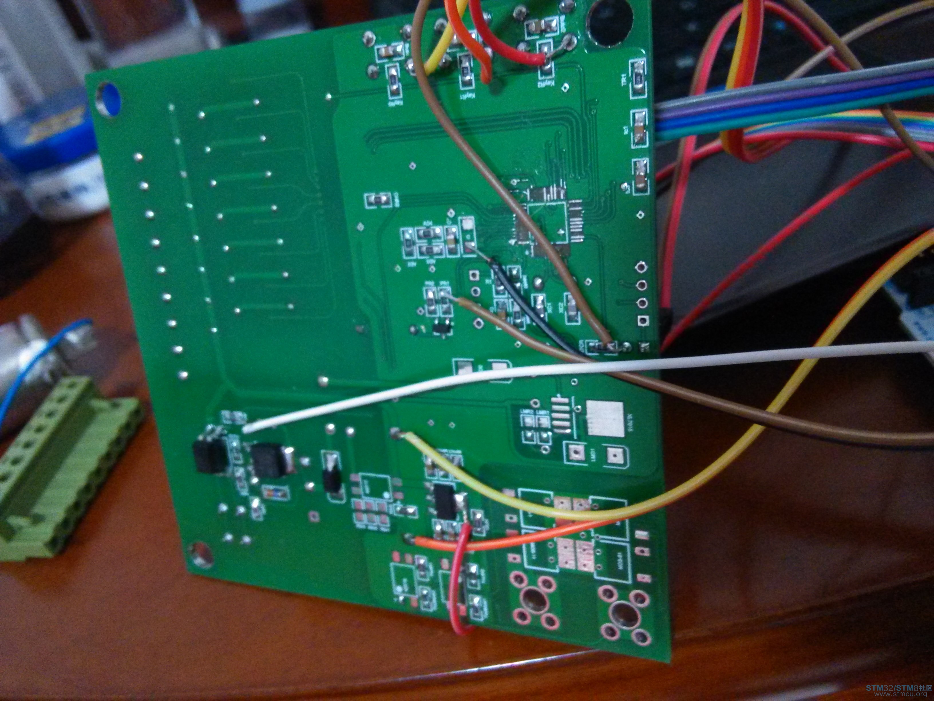

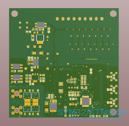

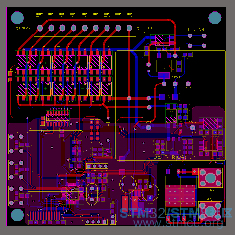

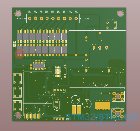

7 c' Z/ Z6 ?1 M4 ]2 A( g( I来几张PCB截图吧。。。( T' A/ |2 j2 P8 ~& ^6 p
9 |# n( e0 U! `% }! s& D" P# G  r4 s- \% d% r" w
9 N/ ^" F* r! N0 _

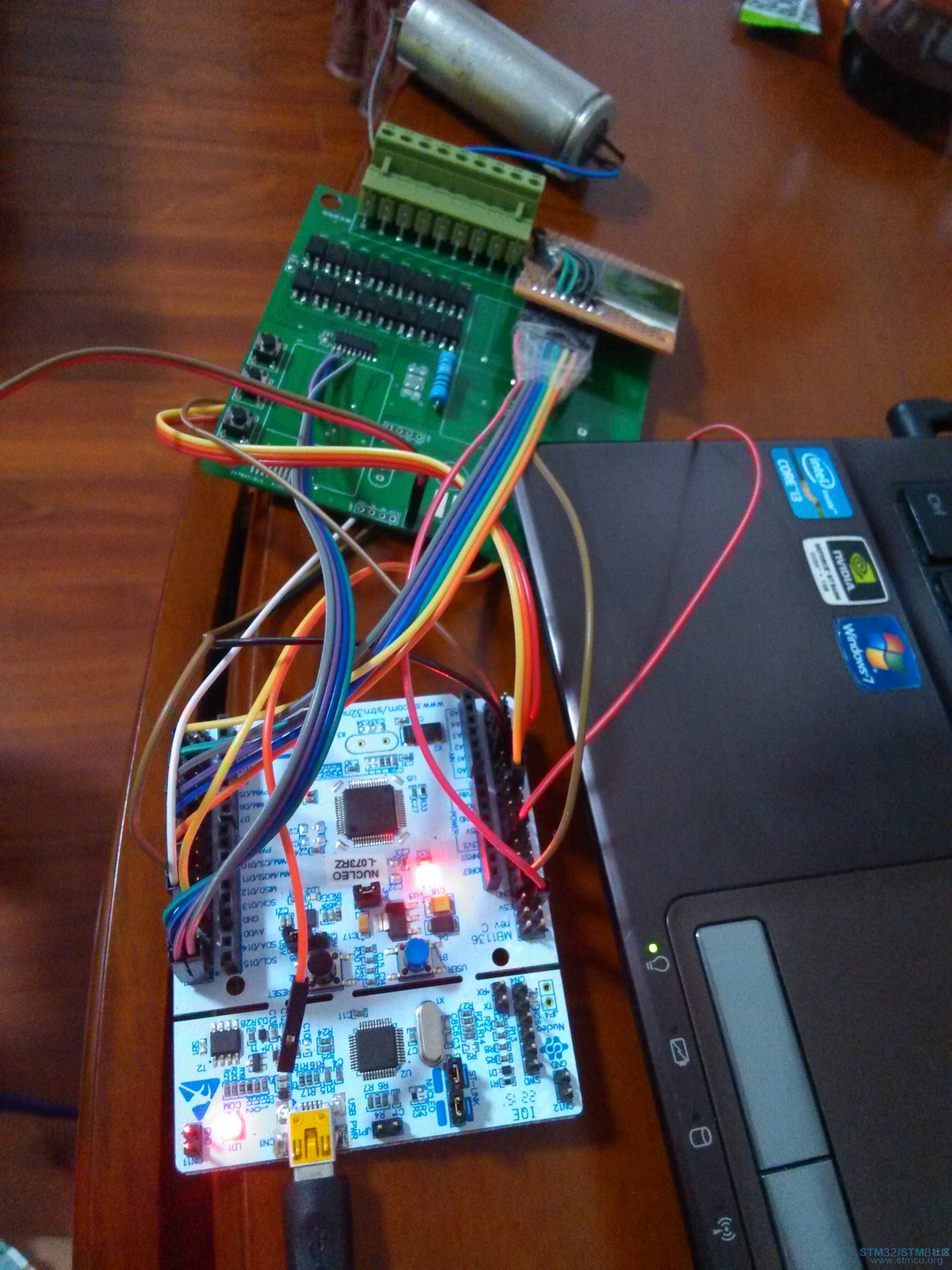

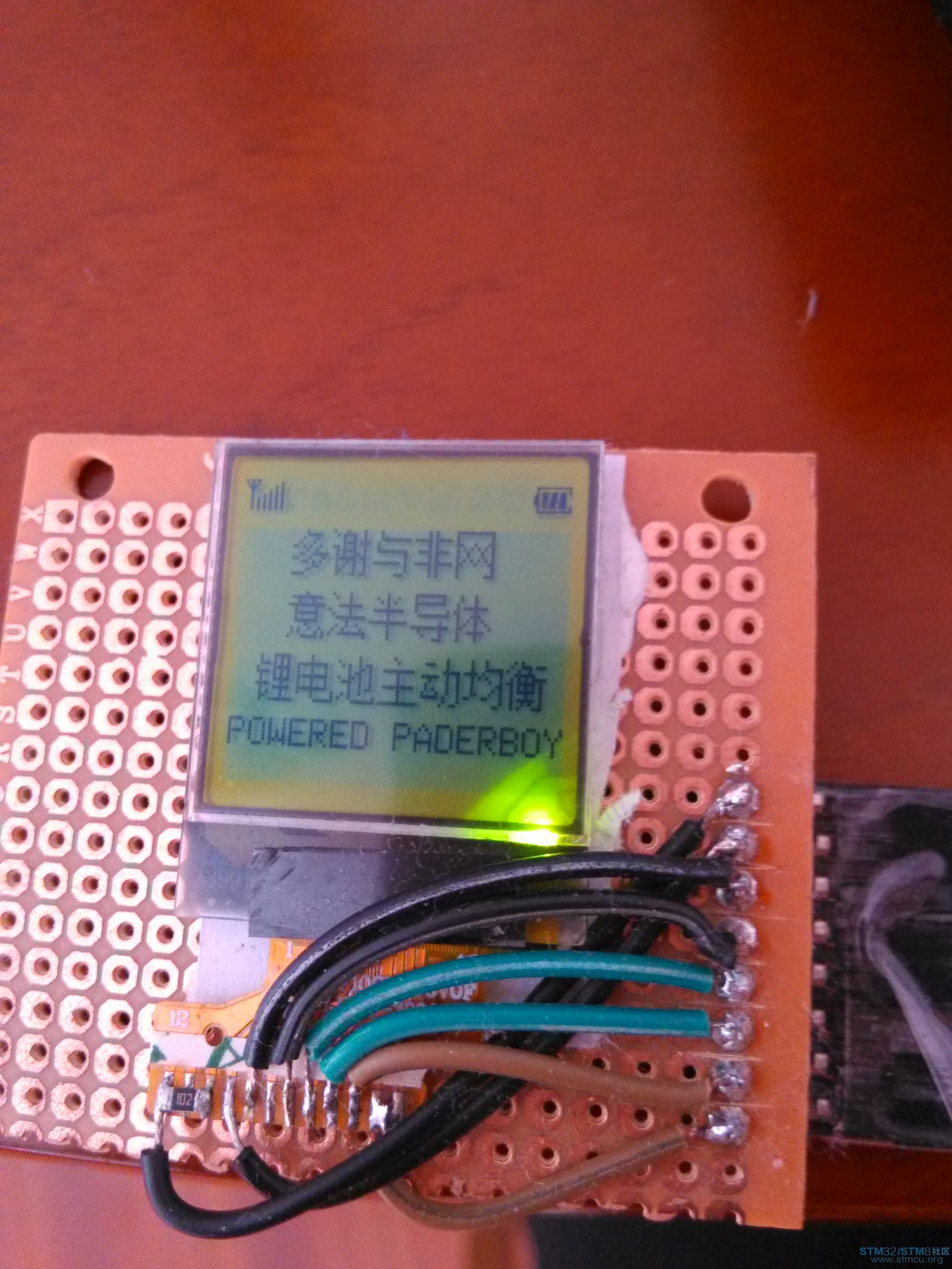

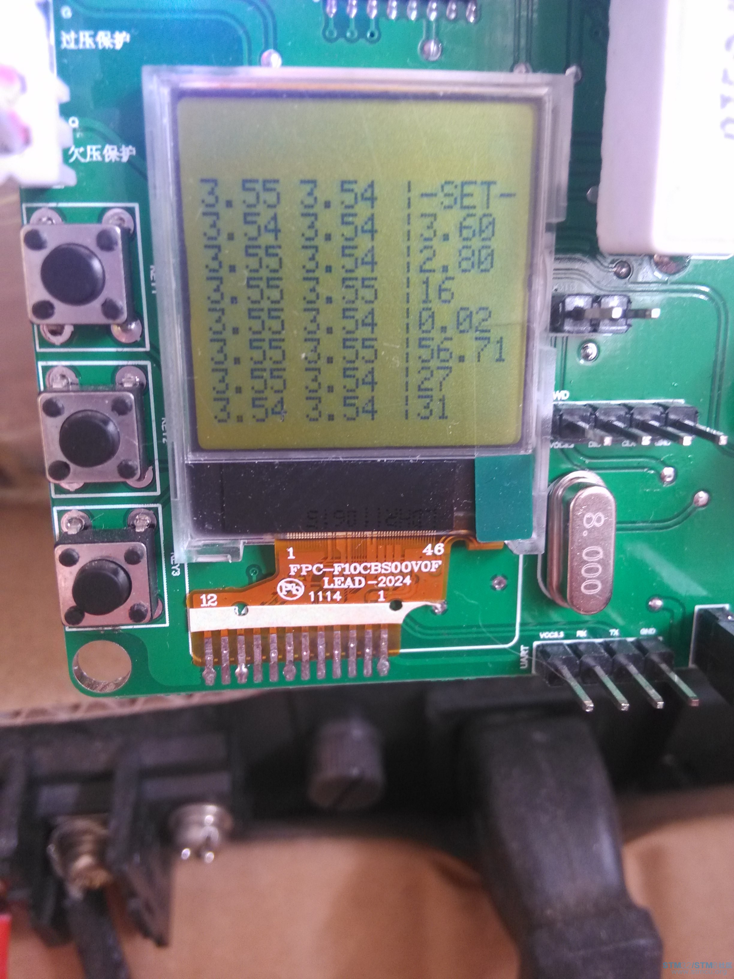

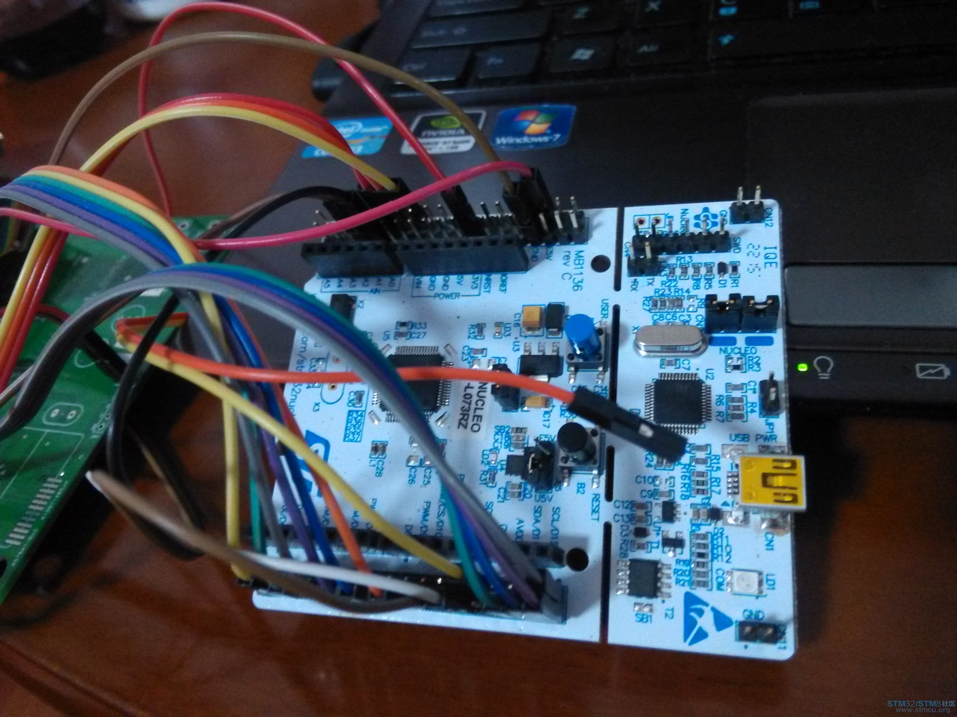

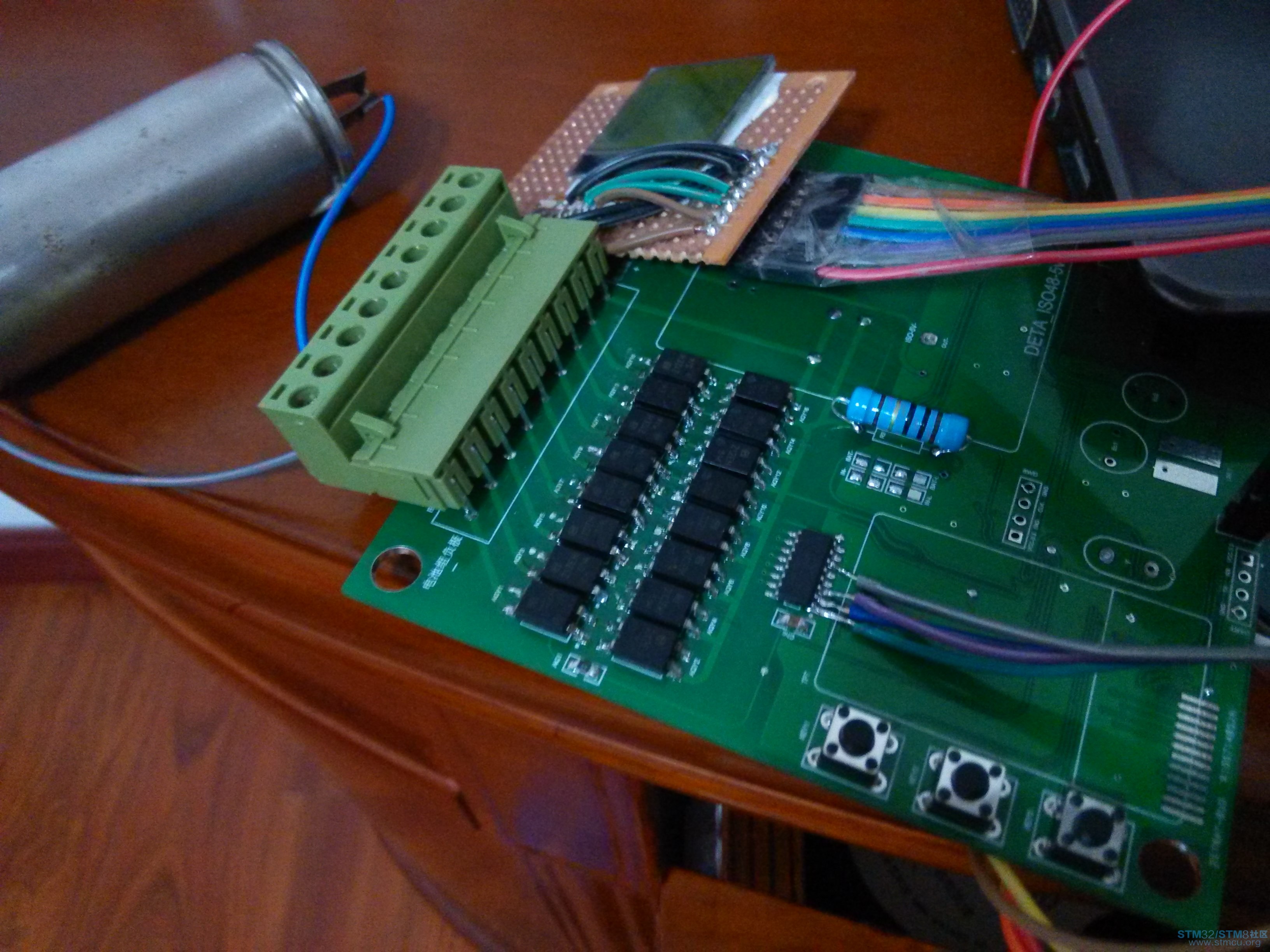

5 J5 J* ]1 \7 G$ K9 i好了,最后实物测试截图。。
; m3 B+ o( y, T: q5 U. k IMG_20160427_164033.jpg
3 h' E+ V2 ~' Y9 O  G8 v( r* [0 Q4 o* n/ |3 {9 J2 f
# q$ K8 ?/ Y6 l7 \5 h
$ q  Z3 H4 g  E: S0 O8 i
; g: P4 T6 q. P( }$ r0 E+ @9 b1 P9 Z2 ~' D; n

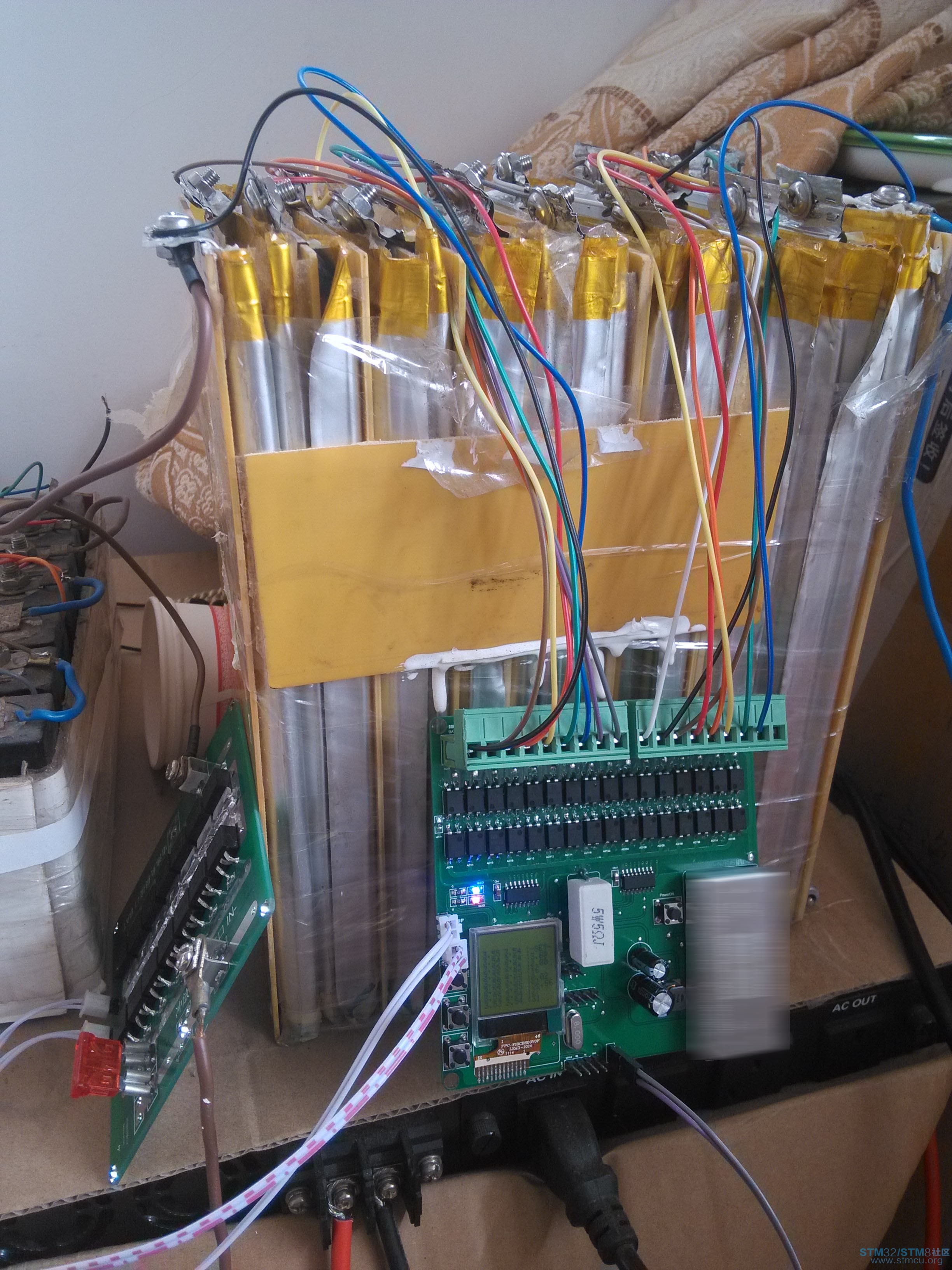

6 t6 w) }) b! I最后,来2张我基于STM32F0系列开发的BMS-16S铁锂主动均衡保护板。。应用中的截图。。。( ?) D  R$ X/ U) d8 ]
IMG_20160505_135630.jpg : @: |- h4 g% t( O$ K% T' N+ L
  n/ W% G8 q! \# n8 a0 E
IMG_20160505_135654.jpg ! G2 {: S! ?* X+ c5 U/ }9 e

dearfar 回答时间:2016-5-5 15:20:58
那两排16个是什么元件?
Paderboy 回答时间:2016-5-5 15:23:24
1 e) z* l2 A( |  `% U
farky 发表于 2016-5-5 15:19
, v) |' P) n$ R( U+ O$ o) O& H厉害啊。功能不错。还带屏
* p( w6 O+ a& k4 c# d# G
BMS要是不带屏幕就不爽了。。。这样非常直观。。。全部数据可以方便查看。。。。
Paderboy 回答时间:2016-5-5 15:24:50
farky 发表于 2016-5-5 15:20& G( W4 f# ^; t* o8 {
那两排16个是什么元件?
0 D5 J0 W  x& w# C: E光耦(通道切换)。。。目前可以支持800ma的主动均衡。。。。
jinglixixi 回答时间:2016-5-5 16:09:00
farky 发表于 2016-5-5 15:20" m/ d$ {# _! X
那两排16个是什么元件?
6 r) P4 Z/ Y* o5 G2 S: t* z
应该是光隔。
