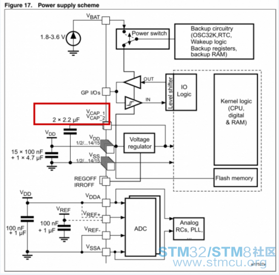

分析原理图,发现Vcap引脚上电容接的过小,没有达到2.2uF。而产品手册中明确标明了这一点:3 N3 }. y7 s! P; c1 @
# D5 l2 ?* y* Y* q
4 ?4 v1 l) ?+ B, p( |5 c不论此问题是否是导致这个问题的原因,这点都必须加以改进,消除隐患。

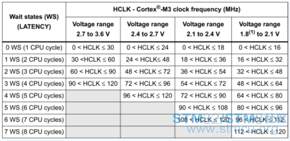

' k' Y$ S& S$ x4 s, `- `9 Z进一步了解软件,发现客户的代码中没有对Flash等待周期进行设置。4 D9 }5 H! N: j" u3 [5 c' k
查询手册可得知,只有当芯片工作于较低频率时,才可以不加等待周期。而具体这个频率是多少,和芯片的工作电压也有关系。
, T/ K1 ~" }- }) K& r( o9 g8 m 12.png 5 T, q. _9 h4 E- C: [
+ j9 d0 G+ `; {, d根据客户产品上芯片的实际工作条件,将Flash等待周期调整为4。
