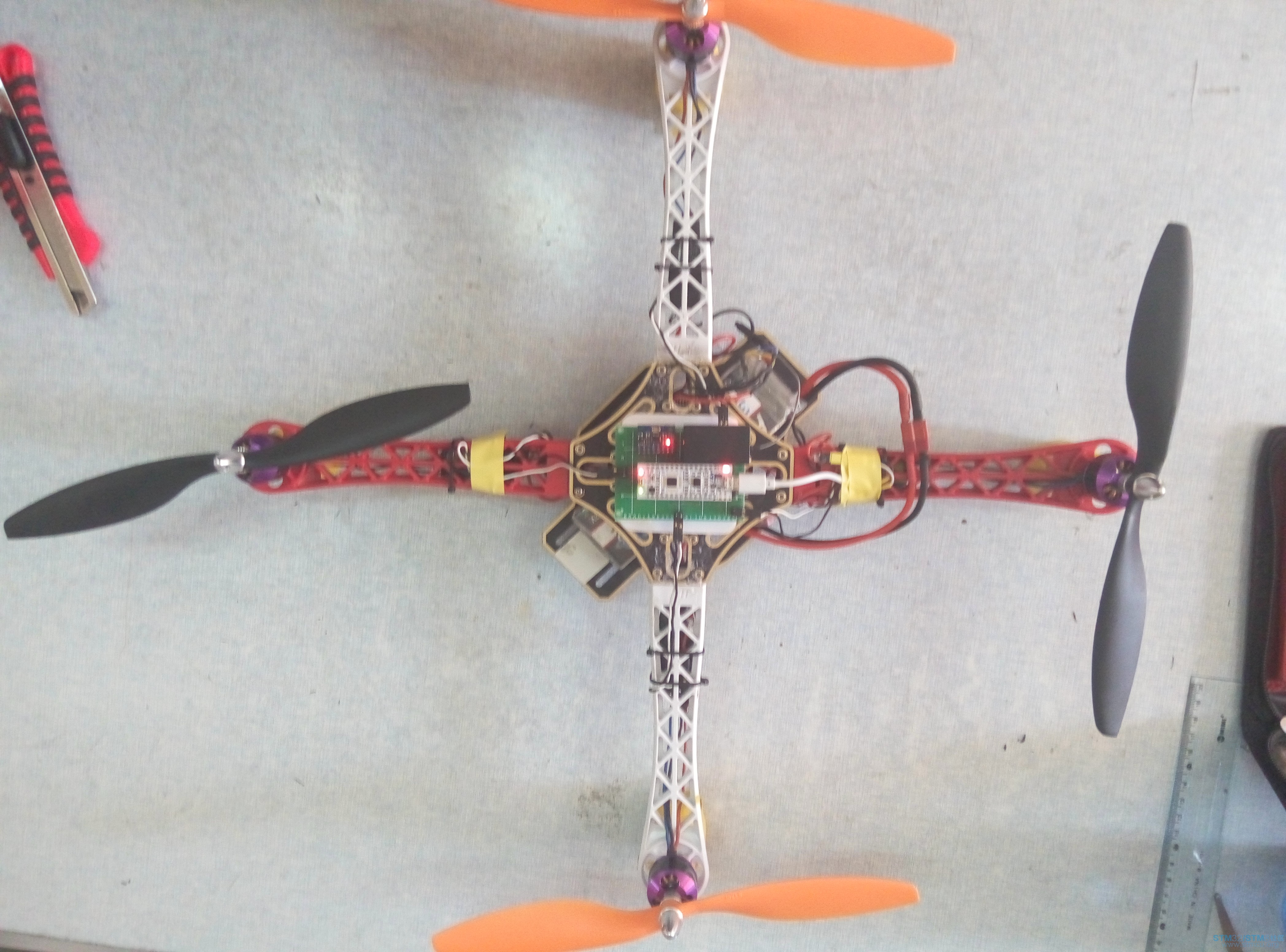

第一步 买买买7 b% R! m% x. n* Q
无刷电机: LZ买的是朗宇2212 980KV 电机;    买电机的时候不要贪小便宜,贵一点无所谓,买个正品比什么都重要;当然如果程序写的好,电机好坏就无所谓了。! l4 V. d2 C- P
电子调速器: aka 电调 好盈20A4 C6 Y/ e6 e6 W; i0 s# z
螺旋桨: 9寸
% P( I3 J1 `! Z+ m; ]. b; \遥控器:天地灰6II
3 M. `; |, y& j+ d   遥控器比较贵,建议买个二手的玩玩。天6足够用了 6通道的。8 u" ^9 i# p0 i/ E/ g9 e, h
航模锂电池:HRB 3S 35C 3000mAh  种类挺多的 钱多就买好的 没钱就买个中等价位的;无底洞!! btw 还要买充电器  E- q; H; O" S  K& m
6轴传感器:mpu6050 - X, A: E1 |" ?8 L+ i$ h
主控芯片:STM32L432 主频100MHz Nucleo32 体积比较小做飞控板很不错的;之前用了一块Nucleo64做过,实在有点大!
; R" j8 N# l0 s' ^4 R! K% t, h4 n7 J机架:450
6 w/ J. K( R' G4 \& _# ePS:还需要一个降压模块12V->5V的 酱就差不多圆满了 还有一些小东西 比如说 镍氢电池 扎线带  blah blah blah1 M8 e/ m- {$ f9 z5 j

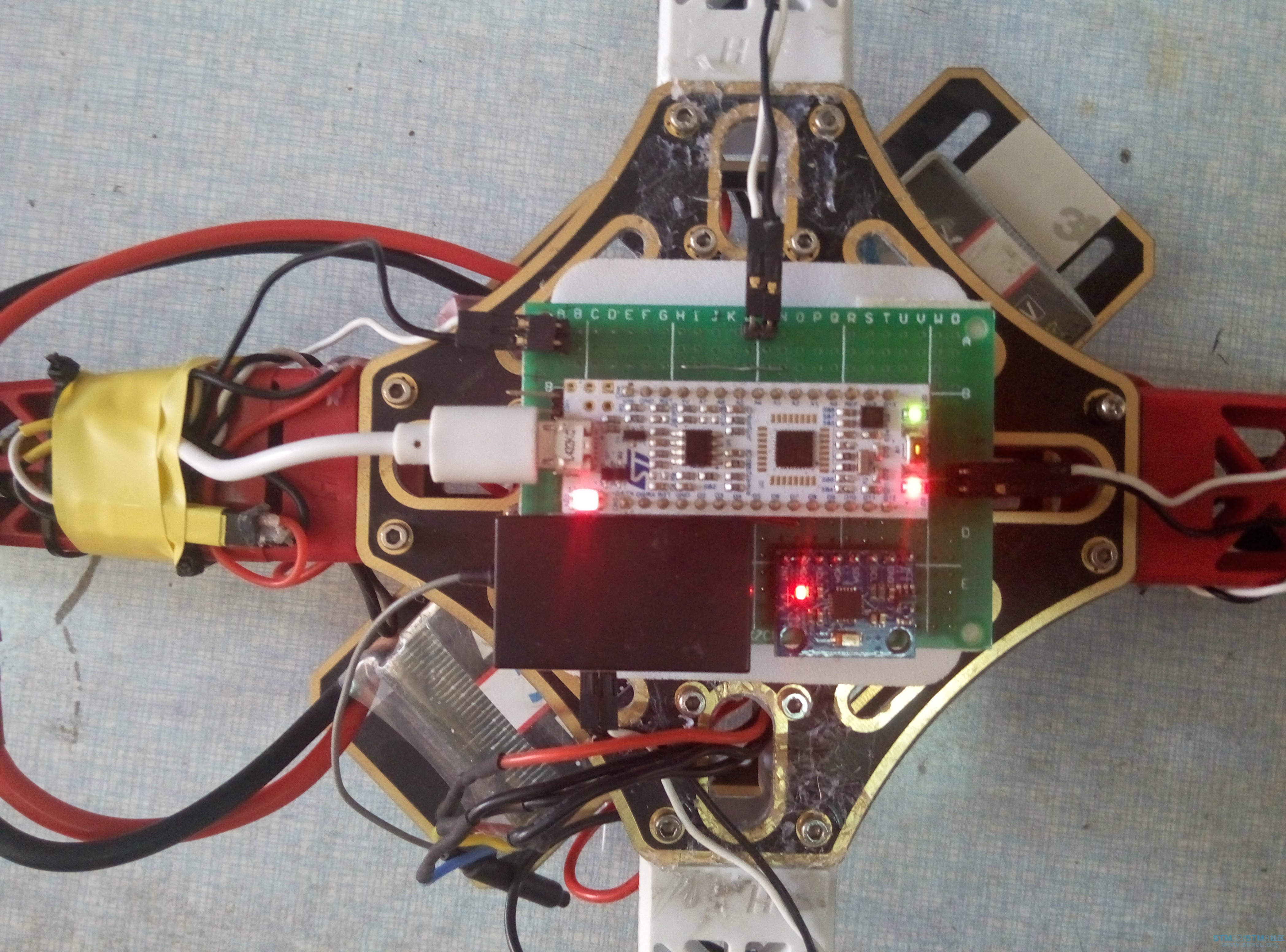

6 D/ a1 m& e. V第二步 调试陀螺仪
- V/ ~! B: i; q% C9 f4 o安装什么的就不说了 还要当然如果是第一次做的话 做个十字形的比较好调试 LZ是新手所以做了一个十字形的
) J: ], q9 S1 ?, `% R! d1 empu6050用的是IIC接口 LZ用的软件模拟的IIC
# T  D8 w! m% G; F1 i6轴传感器 分别是3个方向x y z 方向的加速的 和角速度( Z& i4 g1 y! k* s. A4 U

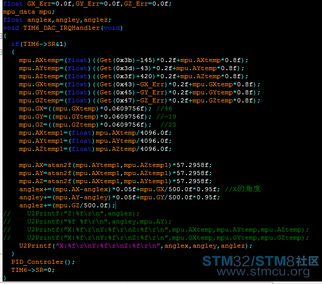

  1. <blockquote>mpu.AXtemp=(float)((Get(0x3b)-145)*0.2f+mpu.AXtemp*0.8f);
在滤波之前需要消除零点漂移  加速度 和角速度都有零点漂移 而且产生零点漂移的因素有很多 温度 气压 etc..
5 q/ G5 ?* ]2 ~所以每次启动程序的时候都要初始化零点误差。 LZ只初始化了 角速度的零点误差。因为加速度的零点误差 需要放在一个固定的已知角度来调; 0 E( _# d# t& a7 z/ f# U* D6 |
上面的 程序1 是互补滤波 ( Z& h2 R2 k" |) }( B8 p
AX AY AZ是加速度的值0 U6 D1 Y$ V  `; G8 C, j
GX....      是角速度的值5 x* j# {0 B) g5 }* _) [6 _0 o
GXErr        是角速度的零点误差值! V' X" M' W! \: X2 d
GET 加速度 和角速度值的时候 用了一个低通滤波
$ T0 t  {% r; a! P$ S# ^然后开始单位换算  之后的anglex+=(mpu.AX-anglex)*0.05f+mpu.GX/500.0f*0.95f;  是互补滤波 由于Z轴是旋转轴用不到加速度所以就直接把角速度积分的到 角度(自旋)的偏移量;
2 C6 {# C- y& P: y& h! H3 a: G" `得出来的角度也不知道好不好看 所以这时用串口把得到的角度发出去,然后用Excel把得到的点绘制成折线图。观察图像是否圆滑。有没有阶跃。, v8 F* t1 [! a1 x3 ~
                       角度读取的时间间隔必须保持一致                     : R, h; u. I0 l: Z1 }
所以必须用定时器读  LZ采用500Hz的读取速度。 因为之后还有积分微分呢 周期T必须一致

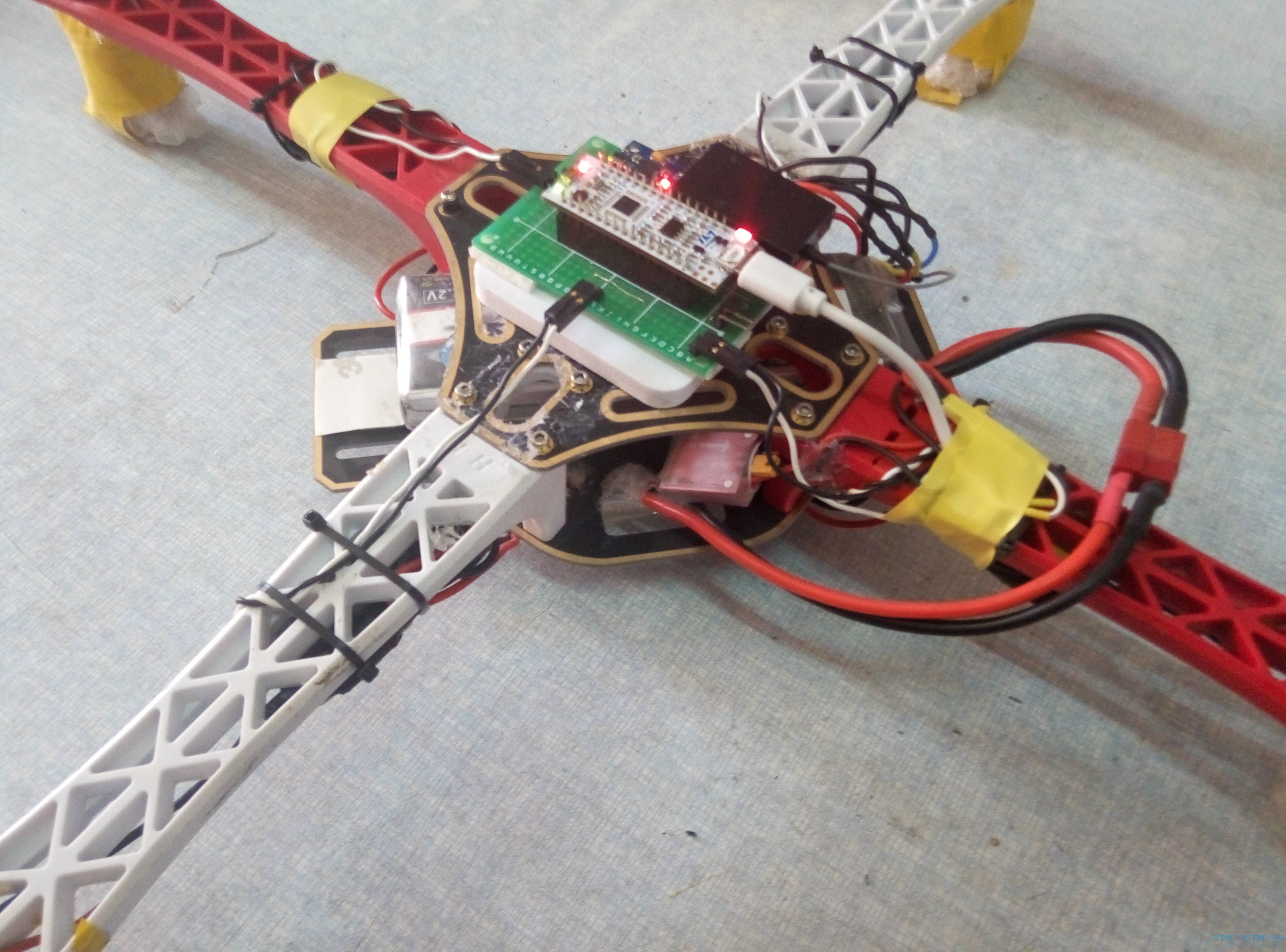

9 u4 [2 ]3 l: o% ?% J这样调试完成了 去空地上试一试,JEEEEEEEZ 四轴跟陀螺一样在地上转!  z" j. E5 E; H$ _; {9 q' n3 w. G  f6 `
