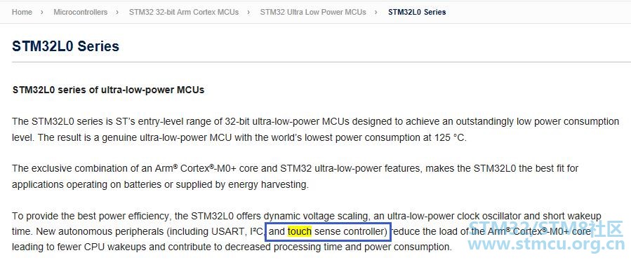

我看官网上
STM32L0 Series主页上介绍是说有的,如图:
但是我把数据手册和参考指南下载下来,却没有找到相关的TSC外设。搞不懂…

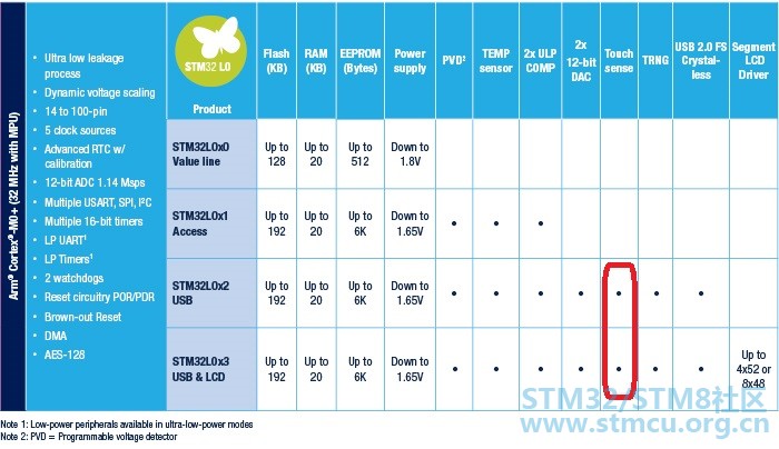

butterflyspring 回答时间:2019-2-20 17:28:44
如果是STM320X1 系列手册是没有的, 在STM32L0X2和STM32L0X3系列手册里才有这个功能。简单讲,功能更强的系列才有这个功能的外设

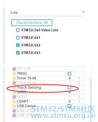

STM32L0X0和STM32L0X1都没有。
只有STM32L0X2和STM32L0X3有。通过STM32CubeMX,选择芯片建立工程就能知道有没有这些外设了。

Hello_Mcu 回答时间:2019-2-21 11:09:19
这个说明里写的L0 Series应该包括了L0X0,L0X1,L0X2,L0X3,所以这4个子系列里肯定有的有,有的没有。查了下手册,L0X2和L0X3有。

watershade 回答时间:2019-2-21 11:58:20
楼上几位说的都对。这是官网的图片。按照hello_bug的方法,在cube里面可以更方便来查看和选择。
