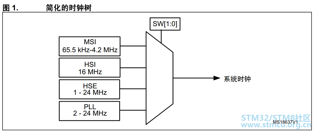

* A! k4 E! `* L+ i& c6 }# MSTM32L1xx 微控制器系列有多个时钟源可用于驱动系统时钟:
/ F" q! O# Y( w! z● 16 MHz 高速内部 (HSI) RC 振荡器时钟
, C# ]: J# I$ f6 e/ r: k2 p● 1 至 24 MHz 高速外部 (HSE)振荡器时钟   y$ Q  j  N; Z! C7 E( V% V0 l
● 65.5 kHz 至 4.2 MHz 多速内部 (MSI) RC 振荡器时钟 & s6 B. ]/ |- C, {# B* @$ \0 Y
● 2 至 24 MHz 锁相环 (PLL),由 HSI 或 HSE 振荡器提供时钟
) M# R3 }, p+ k- u, A, h$ D& s
/ b9 {8 a5 c) r3 L" n+ \! I高速内部 (HSI) RC 振荡器一般频率为 16 MHz,耗电 100 µA。
8 u) ~2 ]" c- {  p( n! f1 [& d* n$ l: Q* I- {' Y
多速内部(MSI)RC 振荡器提供了七个频率范围:65.5 kHz、131 kHz、262 kHz、524 kHz、1.05 MHz、 2.1 MHz (默认值)和 4.2 MHz。它的设计为工作电流与频率成正比 (请参考产品手册以获得 MSI 耗电与所选频率范围之间关系的更详细信息),因此当 CPU 在低频运行时,内部振荡器耗电可最小化。在从复位重启、从停止唤醒、待机低功耗模式后, MSI 时钟被用作系统时钟。

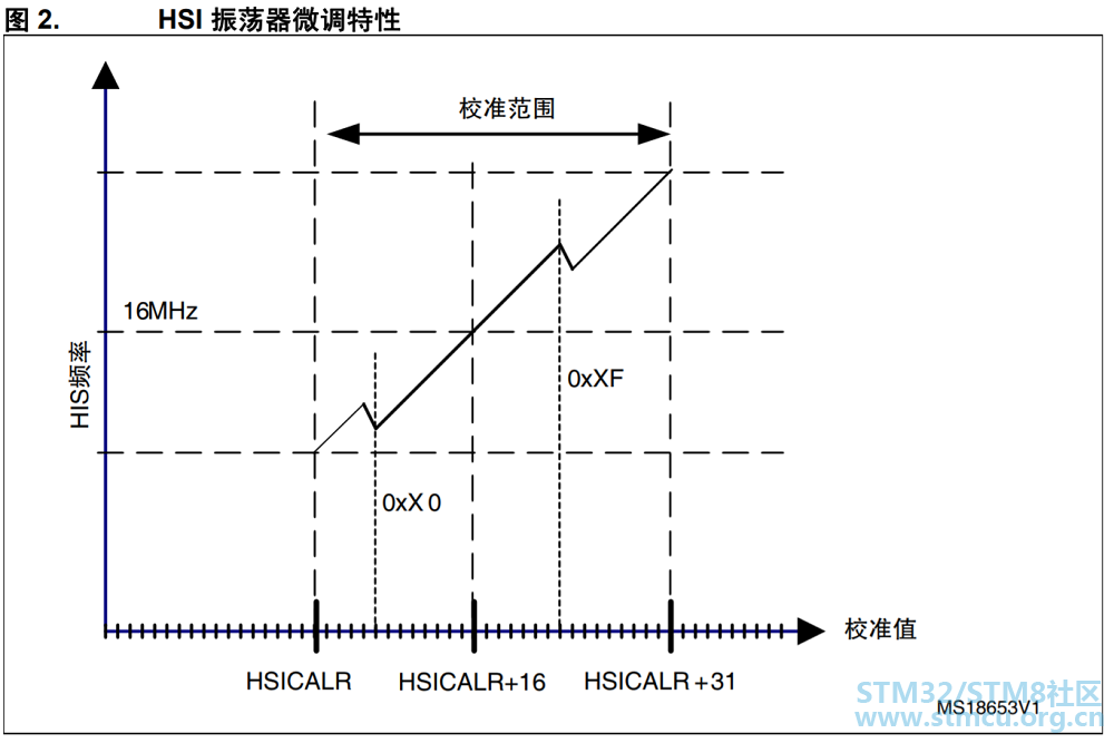

对于 HSI 振荡器,复位后校准值加载于 HSICAL[7:0] 位中。有五个微调位 HSITRIM[4:0] 用于微调。默认微调值为 16。增加 / 降低此微调值会增加 / 降低 HSI 频率。 HSI 振荡器微调步长为 0.5% (在 80 kHz 周围)。
1 d' Q* M: o/ J: O# E9 D
● 将微调值写为 17 至 31 会增加 HSI 频率。
% a9 Z2 Q# u8 G4 A  e3 a. d
● 将微调值写为 0 至 15 会降低 HSI 频率。
" S/ H0 v* ~( X( B# Q5 }( s7 R
● 将微调值写为 16, HSI 频率会保持为默认值。
: N. r8 k+ z( K! g# k2 n7 L6 _- T
下图显示了随校准值变化的 HSI 振荡器行为。HSI 振荡器频率随校准值增加(校准值 = 默认的 HSICAL[7:0] + HSITRIM[4:0]),除了在模 16 处。在这些校准值处,负步进会达到正步进的三倍。

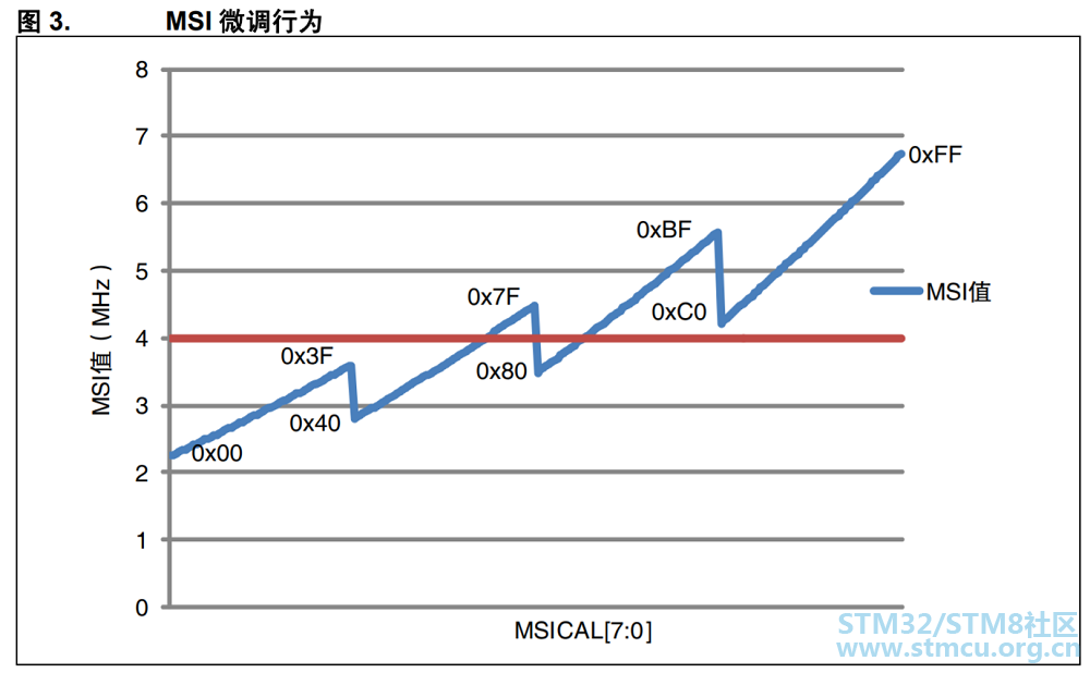

● 对于 MSI 振荡器,复位后校准值加载于 MSICAL[7:0] 位中。使用了八个微调位MSITRIM[7:0],因此有更宽的调整范围。校准基于将默认的 MSICAL[7:0] 位 (复位值)加上 MSITRIM[7:0] 位。结果储存于 MSICAL[7:0] 中:
( N; I0 V7 ]  P: z" z
MSICAL[7:0] = 默认的 MSICAL[7:0] + MSITRIM[7:0]
$ n% B7 _/ I; d8 v
示例:假设默认的 MSI 校准值 MSICAL[7:0] 为 0x80。
4 P7 J2 y6 I' M; e9 E  G  e
1. 将 0x01 到 0x7F 之间的值写入 MSITRIM[7:0] 会导致校准值 MSICAL[7:0] 的范围为:MSICAL[7:0] = 0x80 + 0x01 = 0x81及 MSICAL[7:0] = 0x80 + 0x7F = 0xFF这些结果大于 0x80 (默认的 MSI[7:0] 值),因此 MSI 频率增加 1 步 (0x81 -0x80)至 127 步 (0xFF - 0x80)。
5 g# _/ y" d8 l, ^* W; G" o
2. 将 0x81 到 0xFF 之间的值写入 MSITRIM[7:0] 会导致校准值 MSICAL[7:0] 的范围为:MSICAL[7:0] = 0x80 + 0x81 = 0x01及 MSICAL[7:0] = 0x80 + 0xFF = 0X7F这些结果小于 0x80 (默认的 MSI[7:0] 值),因此 MSI 频率降低 1 步 (0x01)至127 步 (0x7F)。
2 {" x& E5 a( i
3. 在 MSITRIM[7:0] 中写入默认校准值 (0x80)会导致校准值 MSICAL[7:0] 等于MSICAL[7:0] = 0x80 + 0x80 = 0x00,因此 MSI 频率会降低 128 步 (最低频率)。
, D% Y2 w0 \6 c; k
下面的图 3 显示了在范围 6 (4194304 Hz)处 MSI 行为随 MSICAL[7:0] 的变化。
% J4 c0 o# Z9 `
5 r# a6 ?) i  @* s# x' U
请注意当两个 MSB 位从 “00” 到 “01”、从 “01” 到 “10”、从 “10” 到 “11” 时的负步进。对六个LSB 的更改会导致每步大约 0.5% 的微调。
