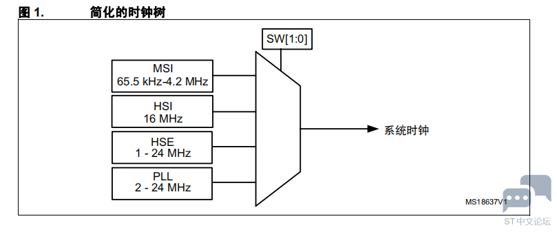

1 STM32L1xx 系统时钟
" t7 L. f% J( [# q0 WSTM32L1xx 微控制器系列有多个时钟源可用于驱动系统时钟:) {0 V7 ?7 k: s, C
●16 MHz 高速内部 (HSI) RC 振荡器时钟
4 V! X$ P: d' B●1 至 24 MHz 高速外部 (HSE)振荡器时钟
, _0 w, O" T3 P6 l●65.5 kHz 至 4.2 MHz 多速内部 (MSI) RC 振荡器时钟/ R; R- R/ _& _) r
●2 至 24 MHz 锁相环 (PLL),由 HSI 或 HSE 振荡器提供时钟
" v3 [$ }; J" [3 x1 J9 V1 S高速内部 (HSI) RC 振荡器一般频率为 16 MHz,耗电 100 µA。. c) [, n% G6 [1 k) `8 b# o
多速内部(MSI)RC 振荡器提供了七个频率范围:65.5 kHz、131 kHz、262 kHz、524 kHz、1.05 MHz、 2.1 MHz (默认值)和 4.2 MHz。它的设计为工作电流与频率成正比 (请参考产品手册以获得 MSI 耗电与所选频率范围之间关系的更详细信息),因此当 CPU 在低频运行时,内部振荡器耗电可最小化。在从复位重启、从停止唤醒、待机低功耗模式后, MSI 时钟被用作系统时钟。

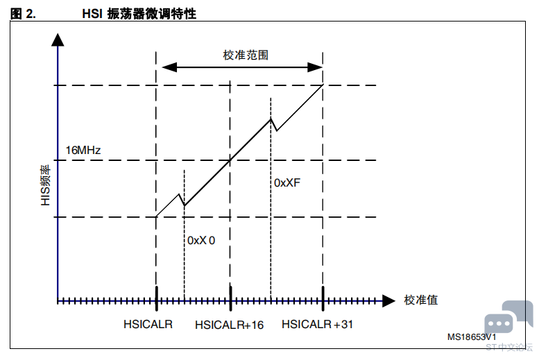

对于 HSI 振荡器,复位后校准值加载于 HSICAL[7:0] 位中。有五个微调位 HSITRIM[4:0] 用于微调。默认微调值为 16。增加 / 降低此微调值会增加 / 降低 HSI 频率。 HSI 振荡器微调步长为 0.5% (在 80 kHz 周围)。
! E8 e% ?4 {8 x/ C! J●将微调值写为 17 至 31 会增加 HSI 频率。
2 l3 ?3 h& p" B# H5 {+ z4 {( c●将微调值写为 0 至 15 会降低 HSI 频率。4 Z7 `8 F' [8 u/ I: z% ?5 N$ q
●将微调值写为 16, HSI 频率会保持为默认值。
1 ^# h) ]) ~  Q! v: Q3 G下图显示了随校准值变化的 HSI 振荡器行为。HSI 振荡器频率随校准值增加(校准值 = 默认的 HSICAL[7:0]+ HSITRIM[4:0]),除了在模 16 处。在这些校准值处,负步进会达到正步进的三倍。- ~) |7 P9 E; K9 o+ ?0 M# x; ]

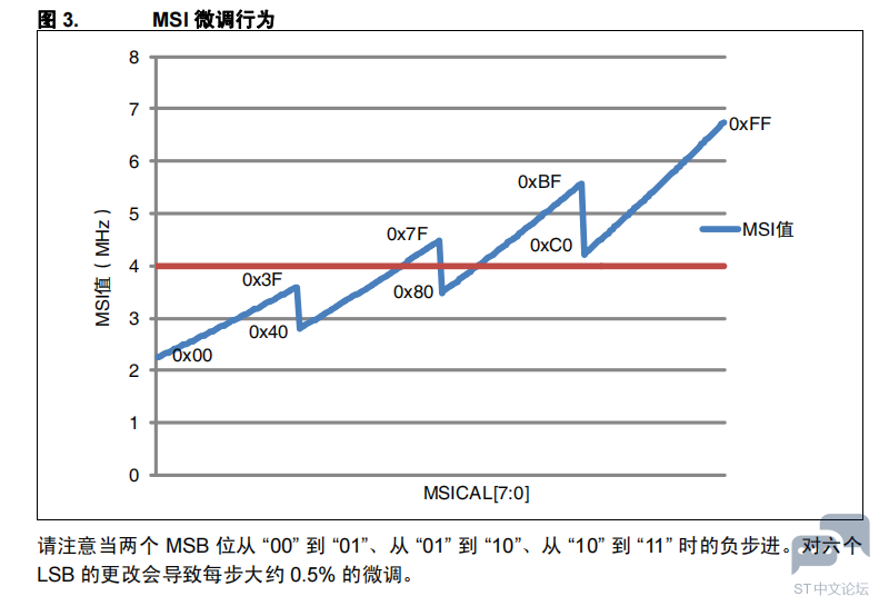

●对于 MSI 振荡器,复位后校准值加载于 MSICAL[7:0] 位中。使用了八个微调位MSITRIM[7:0],因此有更宽的调整范围。校准基于将默认的 MSICAL[7:0] 位 (复位值)加上 MSITRIM[7:0] 位。
& r" A5 b& L" Y8 n结果储存于 MSICAL[7:0] 中:
* D: W4 o. j* t) a2 I# E* n7 Z- KMSICAL[7:0] = 默认的 MSICAL[7:0] + MSITRIM[7:0]
* i6 c$ f. R! Y5 t) [* c2 t
  }& Q: L' |  {5 f: ?9 V! v/ E/ y3 n
6 u: I1 w- _& g: p% q示例:
. N# d7 i- @6 j假设默认的 MSI 校准值 MSICAL[7:0] 为 0x80。
1 m* b8 z3 _8 |9 w8 N1.将 0x01 到 0x7F 之间的值写入 MSITRIM[7:0] 会导致校准值 MSICAL[7:0] 的范围为:
" N, |' R$ Q" Z2 v1 I2 p+ CMSICAL[7:0] = 0x80 + 0x01 = 0x81及 MSICAL[7:0] = 0x80 + 0x7F = 0xFF
9 W/ o% y; O# V0 j7 G6 G这些结果大于 0x80 (默认的 MSI[7:0] 值),因此 MSI 频率增加 1 步 (0x81 -0x80)至 127 步 (0xFF - 0x80)。
0 v3 s0 l% ?0 P7 i: X! ?# J0 L2. 将 0x81 到 0xFF 之间的值写入 MSITRIM[7:0] 会导致校准值 MSICAL[7:0] 的范围为:
/ z! {3 |0 O) c( d2 UMSICAL[7:0] = 0x80 + 0x81 = 0x01及 MSICAL[7:0] = 0x80 + 0xFF = 0X7F
% L4 r/ \5 g# }, G( Q# q这些结果小于 0x80 (默认的 MSI[7:0] 值),因此 MSI 频率降低 1 步 (0x01)至127 步 (0x7F)。
; E6 M2 [$ T5 m6 `3. 在 MSITRIM[7:0] 中写入默认校准值 (0x80)会导致校准值 MSICAL[7:0] 等于MSICAL[7:0] = 0x80 + 0x80 = 0x00,因此 MSI 频率会降低 128 步 (最低频率)。2 L# _# J, y& r9 b6 J' }
" g  n  s8 \# H, n% d
$ r+ I/ z! a' y- ^4 k
下面的图 3 显示了在范围 6 (4194304 Hz)处 MSI 行为随 MSICAL[7:0] 的变化。

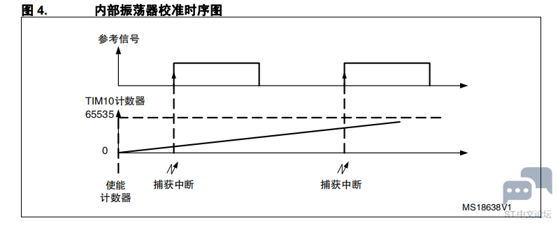

内部振荡器频率并非直接测量,而是使用定时器计算时钟脉冲个数,与典型值比较。为此,必须有一个非常精确的参考频率,比如由外部 32.768 kHz 晶振或 50 Hz/60 Hz 电源频率(请参考第 2.2.2 章节 : 其它源用作参考频率的情况)。
- e) a$ w+ R# C下图显示了怎样使用定时器计数个数测量参考信号周期。8 J& |- e6 l- I3 {: D6 ~
: |/ a6 b+ x5 x
3 T! x  e& i& M* a' U9 G; g
; R; l1 q& U$ d1 T& J- O启用定时器计数后,当第一个参考信号上升沿发生时,捕捉定时器计数值,储存于IC1ReadValue1 中。在第二个上升沿,又捕捉到定时器计数,储存于 IC1ReadValue2 中。在两个连续上升沿之间的时间 (IC1ReadValue2 - IC1ReadValue1)表示了参考信号的整个周期。5 Z4 J: d% s% X& k
因为定时器计数器的时钟由系统时钟提供 (内部 RC 振荡器 HSI 或 MSI),因此与参考信号+ L. n, g2 K( ~! e8 i  ?4 m
有关的内部 RC 振荡器生成的真正频率为:
