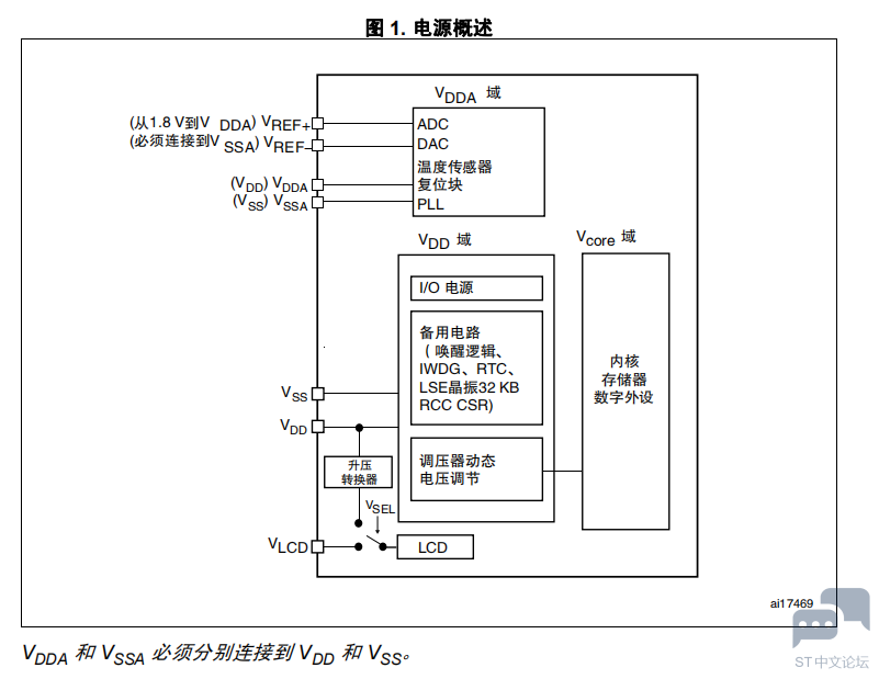

' U7 \9 g0 K6 e2.1前言
# Y7 q9 |( Z3 V: u数字电源电压 (VCORE)配有嵌入式的线性调压器,具有 1.2 至 1.8 V 的三个不同的可编程范围。
, N, o0 v  l( y0 M) |& U2 x; {, l; d为达到全速、全功能,器件需要 2.0 至 3.6 V 的工作电压供电 (VDD),可达到 1.8 V 的数字电源电压VCORE (产品电压范围 1)。
" ], X) m' {3 K" Q* {7 _: F+ s% l当 VDD 工作于 1.65 至 3.6 V 时,可选择产品电压范围 2 (VCORE = 1.5 V)和 3 (VCORE =1.2 V)。此,频率分别限定为 16 MHz 和 4 MHz。& f! z% e" y- D6 W: Z' _1 G
当不使用 ADC 和欠压复位 (BOR)时,器件可在 1.8 V 下至 1.65 V 的电源电压工作。9 f, R6 m' V2 N  i; h

$ r: K0 M( k& `6 w& i: R2.1.1独立 A/D 转换器电源和参考电压! P) ^% e, [- t2 Z- O  G4 c$ k
为了提高转换精度, ADC 和 DAC 配有独立电源,可以单独滤波并屏蔽 PCB 上的噪声。
4 U9 b( y: ~7 k7 f* {% F•ADC 电压源从单独的 VDDA 引脚输入。
( h- H! ]2 d3 p3 j+ L) f- Y•VSSA 引脚提供了独立的电源接地连接。
) ~/ _. ~/ C% x. |) ^. qVDDA 和 VREF 需要一个稳定的电压。 VDDA 上的耗电电流可达若干 mA (若需更多信息,请参见产品手册中的 IDD (ADCx)、 IDD (DAC)、 IDD (COMPx)、 IVDDA、 IVREF)。, l( @- f9 a% j' p6 ?
当可行时 (取决于封装), VREF- 必须连至 VSSA。
+ p0 `. J% z* Z; }' q
  E. p1 F0 V0 b- J( e. H
8 h' Q) `! r3 Q8 U6 N
在 BGA 64 引脚和所有超过 100 引脚的封装上/ E' e) Y+ x9 }! g2 w% D" G' h( O
为确保低电压输入和输出上的更好精度,用户可将 VREF+ 连接至一个独立的,低于 VDD 的外部参考电压源。对于模拟输入 (ADC)或输出 (DAC)信号, VREF+ 为最高电压,以满量程值表示。
0 f- X1 u4 P& \3 C* S* ~•对于 ADC0 p6 B2 M( E, d/ v# m
–对于全速 (ADCCLK = 16 MHz, 1 Msps), 2.4 V ≤ VREF+ = VDDA2 m. X+ j- x$ D3 e
–对于中速 (ADCCLK = 8 MHz, 500 Ksps), 1.8 V ≤ VREF+ = VDDA
) b1 Z2 \% E% u* L% Z3 Y–对于中速 (ADCCLK = 8 MHz, 500 Ksps), 2.4 V ≤ VREF+ ≠ VDDA& e9 t" w8 P+ N. `) p' c
–对于低速 (ADCCLK = 4 MHz, 250 Ksps), 1.8 V ≤ VREF+ < VDDA' E& f/ g1 F  b1 E, u
–当选择产品电压范围 3 时 (VCORE = 1.2 V), ADC 为低速 (ADCCLK = 4 MHz,250 Ksps)! d7 d& L% E  x8 w% S7 a& Q! \
•对于 DAC9 j* ?5 h5 _+ u; |6 i6 W, c
– 1.8 V≤ VREF+ < VDDA- S* @* v0 w: T. p" Y, \" q
; J) V; k7 K  G+ t
5 l8 e2 E( M1 \$ V' {在 64 引脚及以下的封装上 (除了 BGA 封装)
) B3 L" t8 u: \- wVREF+ 和 VREF- 引脚不可用。它们内部连至 ADC 电压供电 (VDDA)和地 (VSSA)。
$ ]9 \: D3 G" J8 i) a$ N3 ?2 P7 A" W

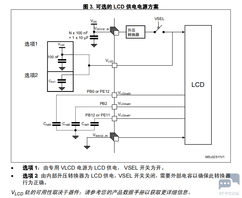

" r7 m( B5 O8 X! c2.1.2独立 LCD 供电
4 \/ C% ^/ q% o! s7 F) Q* }VLCD 引脚用于控制玻璃 LCD 的对比度。可用两种方法使用这一引脚:, u4 v0 a4 r; e( D- C) q
•它可从外部电路接收所需的最大电压,由微控制器通过 segment 和 common 线供给玻璃LCD。1 W' N- }# a8 E: m& X* B
•还可用它连接外部电容,微控制器将该电容用于内部的升压转换器。此升压转换器由软件控制,以向玻璃 LCD 的 segment 和 common 线提供所需的电压。请参考专门的产品数据手册以获得该电容值。' l. v7 j# L: u8 O  g9 c
向 segment 和 common 线提供的电压定义了玻璃 LCD 像素的对比度。当在帧间配置了死区时,可降低此对比度。

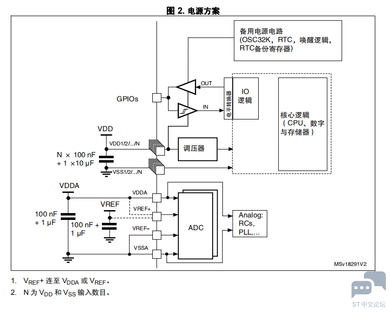

5 m2 J0 J0 ^* }4 h9 R' W2.2电源方案+ L/ D3 V3 k; x1 y. V
电路由稳定的供电电源 VDD 供电。
. t/ x9 @7 W0 ]" y; A; b9 @3 ~. C  ~•VDD 引脚必须连至带有外部去耦电容的 VDD ;封装的单个钽电容或陶瓷电容 (最低4.7 µF,典型 10 µF) + 每个 VDD 引脚一个 100 nF 陶瓷电容)。; M7 v  O4 y# p, e. q% V
•VDDA 引脚必须连至两个外部去耦电容 (100 nF 陶瓷电容 + 1 µF 钽电容或陶瓷电容)。
$ w7 `6 l: ~5 W* V•VREF+ 引脚可连至 VDDA 外部供电电源。若在 VREF+ 上施加了一个单独的外部参考电压,则必须将一个 100 nF 和一个 1 µF 电容连至此引脚。若需补偿 Vref 上的峰值耗电,当采样速度高时,可将 1 µF 电容增加至最大 10 µF。当使用 ADC 或 DAC 时, VREF+ 必须保持在 1.8 V 和 VDDA 之间。当 ADC 和 DAC 未激活时, VREF+ 可接地;这可让用户能够关闭外部电压参考。0 n( x1 N' P% W: v$ I9 k% X! s, J
•可采用更多措施过滤模拟噪声:VDDA 可通过铁氧体磁环连至 VDD。, Z: H8 s  m; \* e0 A, p2 `
