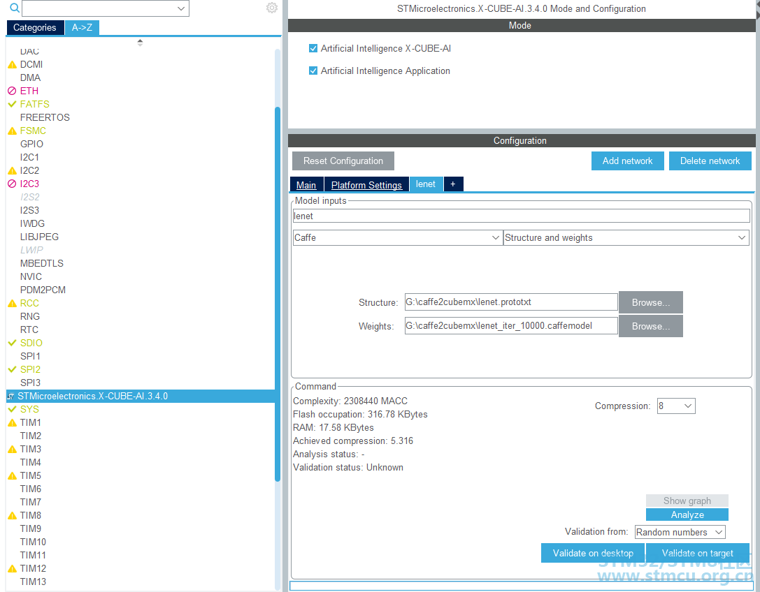

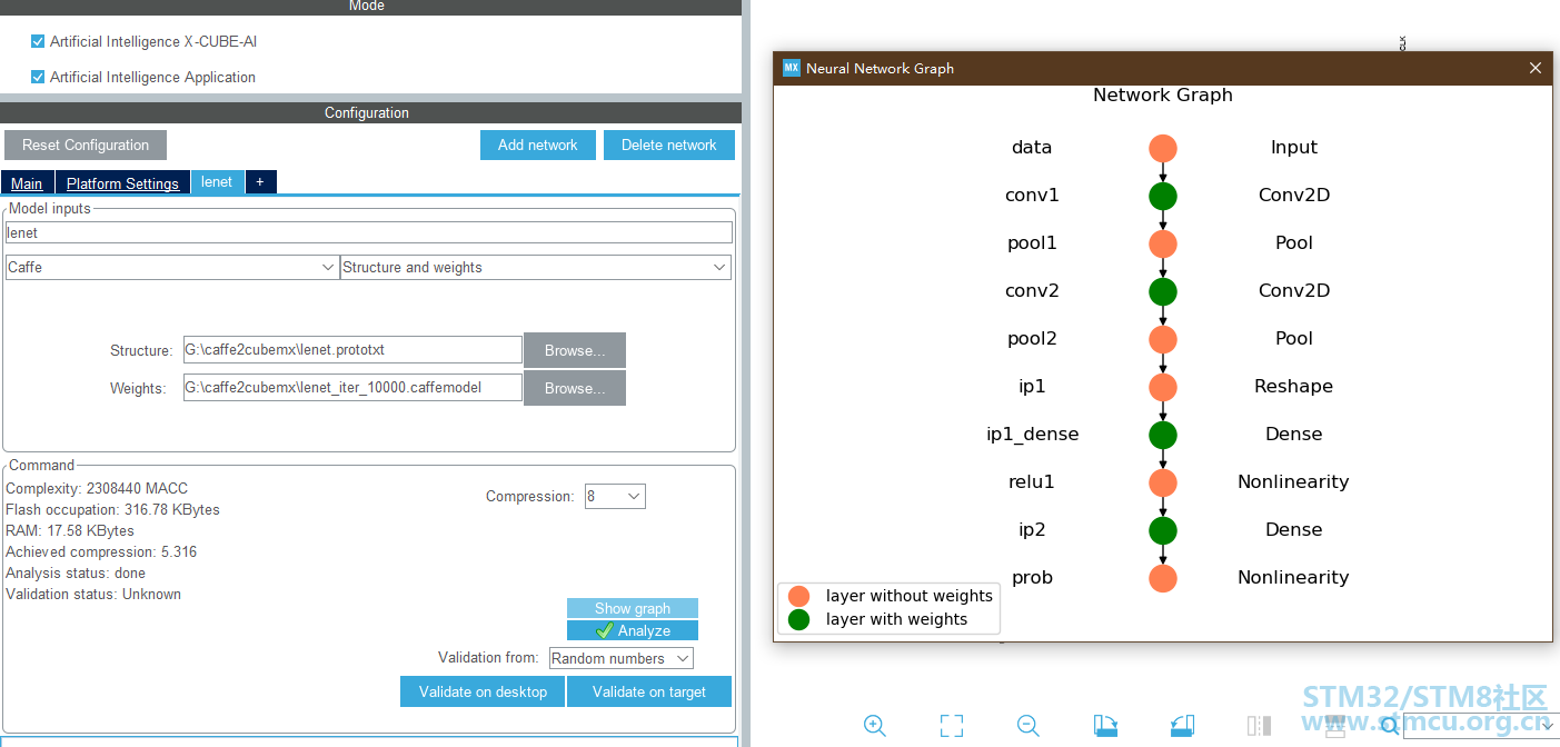

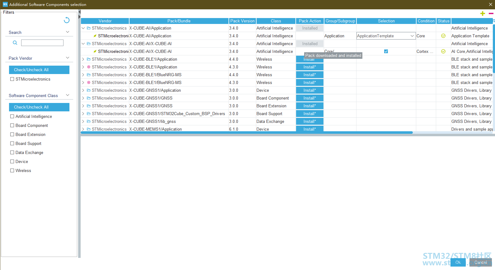

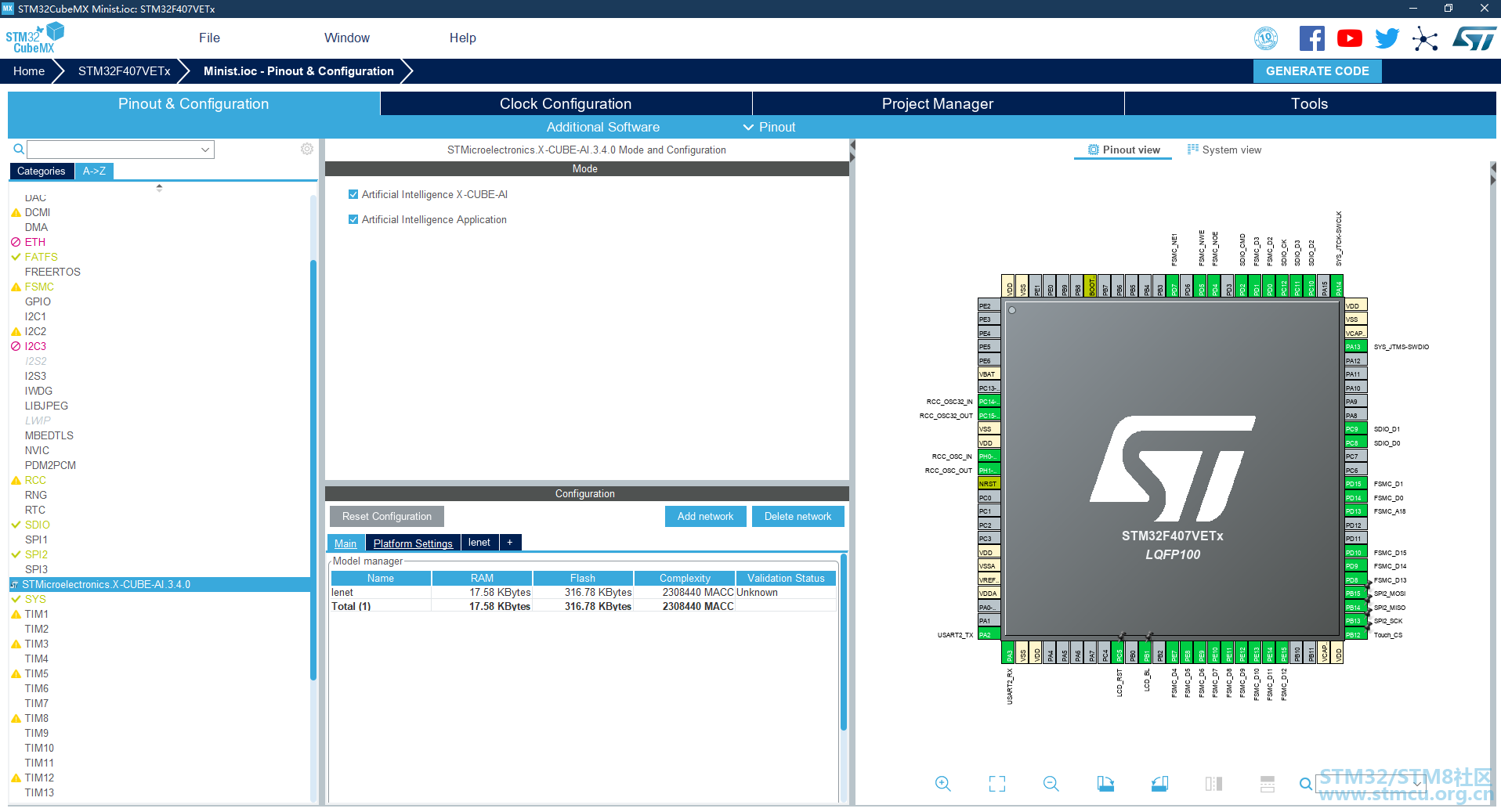

  导入: AI1.png 选择版本和用途。 AI2.png 使能,点击add network,修改名字为lenet。 AI3.png ,按图片上导入caffemodel 和 prototxt。点击analyse。 AI4.png AI6.png MACC是计算量,compression是压缩,具体没看过怎么实现的,但是官方ST的AI手册有说明,转换后与没有转换的L2距离。
