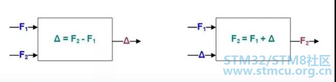

差分升级的原理:
. |7 m! Y3 k3 ^: [8 B
差分算法的基本思想是求解新文件和老文件的差的最优解,并使用压缩算法生成差分包;升级时就可以在老文件的基础上应用差分包进行升级。用形象的图像表达如下:
2 h1 z+ c6 g* X8 `- u  @
5 r% m1 W0 A# B% v! r2 K  z1 p

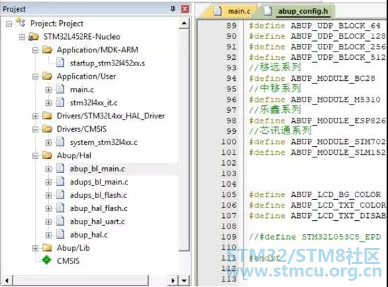

7 t5 k& z5 W2 l) j. s& M4 R' N$ M
( o4 L7 J, \* c; u1 g% Y

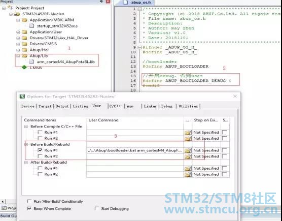

在STM32L452RE-Nucelo工程目录下新建Abup/HAL文件目录,abup_bl_main.c,adups_bl_main.c,adups_bl_flash.c,abup_hal_flash.c,abup_hal_uart.cabup_hal.c
  t  K4 {2 X$ T; b5 E4 c) g
2. 库文件移植:
: u2 X- f: k( d$ b
$ T" {2 }+ C) U" D1 |2 @
1)添加默认库;2)选择库的版本;3)选择默认库脚本。
6 B+ x! a# T# ?$ }
: |5 q. V% G) _0 [2 A5 Q! w

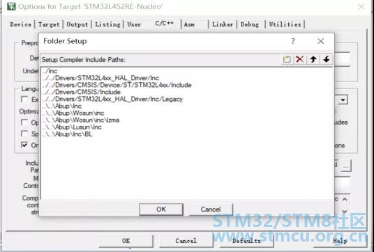

3. 头文件路径添加:
9 v. q2 k% V& d
将..\..\Abup\inc,..\..\Abup\Wosun\inc,..\..\Abup\Wosun\inc\lzma, ..\..\Abup\lusun\inc, ..\..\Abup\inc\BL头文件路径加入项目工程头文件路径中。
' ?' F( t3 y, d
% h! v6 a. S/ I$ m3 H) _. O3 U

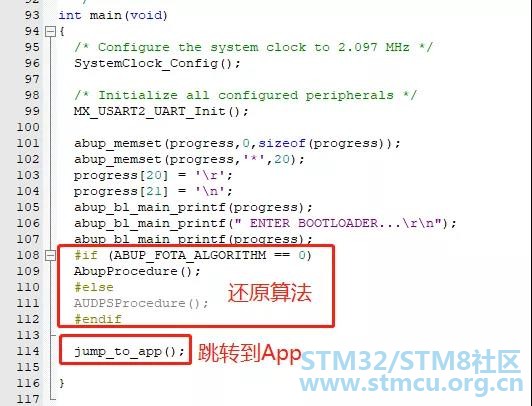

1 }& \; l' Y& u* [
main.c中添加如下代码
* @0 o2 ]' J3 \& [' Q7 N
9 ^8 \. A$ _# L$ a% ~/ C

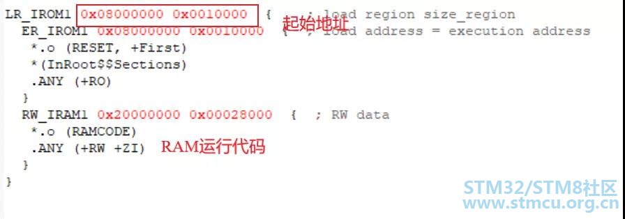

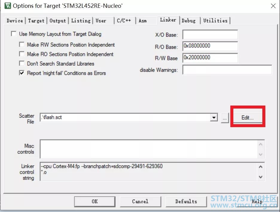

5. 代码空间的配置:
( `6 I: E1 }7 d+ N2 b
3 x4 y; P6 G5 R1 Q
配置需同ABUP_FLASH_BASE_ADDR、ABUP_BL_SIZE等宏一致。

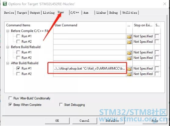

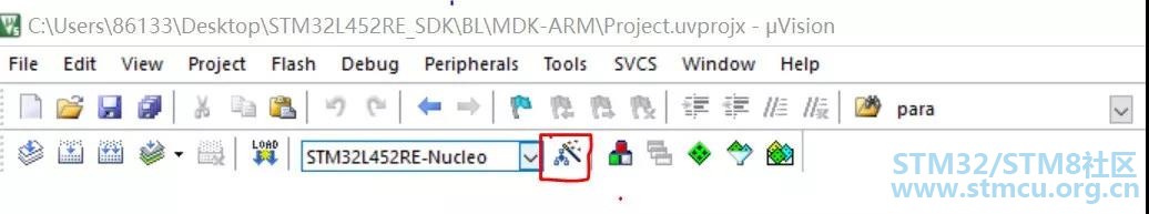

. [+ t% Q1 q% J
1.在KEIL中配置自动生成制作差分包使用的软件包
2 S4 {( K4 U1 Z( ^. H0 W/ N6 \
* f9 z3 _& J3 J
abup.bat参数说明:第一个是生成bin工具目录,第二个是压缩工具目录,第三个是编译文件夹,生成压缩包名为:版本号_日期_时间.zip

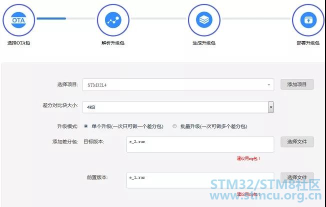

2.登录到艾拉比的差分工具,将目标版本和源版本两个软件包提交给查分工具,制作生成差分包。

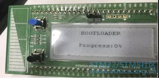

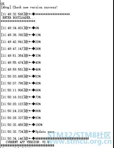

在差分包制作成功后,我们将差分包通过设备的联网能力下载到设备上,下载完成后软重启设备,进入Bootloader开始升级。
& ~6 @2 Y# {. ]
# T' E4 z; X* C9 {4 L& r/ S/ k% U/ x

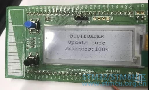

同时我们也可以在串口工具中看到整个Bootloader运行升级程序的过程。
, ?: s2 k2 y& d  ^* ?' ?6 l* \- R
% V9 J/ n: P1 E1 J$ G! T
当串口工具中打印出Update Suss后,表明升级成功。通过一系列工作我们也成功的为STM32L452RE构建了差分升级能力。
