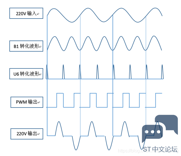

, T& N3 Z3 B  F3 [! C7 [: f 1.png
: f& r  ^( z4 r# ~这个是输入波形的输出波形的大致原理。0 x3 m/ ~& I' p/ F( {; l4 R5 k

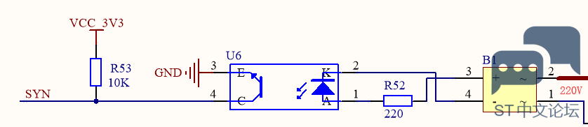

解析:
( p0 _* o$ K) Y- O6 R7 x8 H: e这里进入的是220V电压,为50HZ。经过我们原理中的B1这个器件波形变成100HZ的波形,再进过器件U6转成如图100HZ的波形,这个为MCU输入同步信号检测。当我们检测到一个上升沿的时候启动PWM信号输出,这里PWM也要设为100HZ的频率。输出这个波形可以自己调节占空比,当PWM为低电平的时候可控硅不导通,高电平的时候导通,通过可控硅再次将波形转化为50HZ。

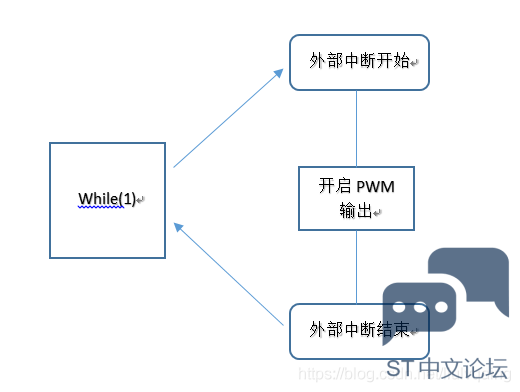

  u; m5 \* J. d* c( X) J/ z9 u程序逻辑:5 f2 g/ r+ L2 v
程序逻辑流程图:
, b0 [: t* S7 Z% @) ] 3.png 4 X: ~; \& ?- h9 q1 ^
$ P4 q9 a( u6 F8 K/ w3 N# F% g
  h- o, l7 K$ o3 S8 L
! T! Q  d/ b) _+ U& I: Q- ?! }
4 `' H4 O2 Q' M. U5 m3 u
解析:我们通过指令将这个占空比数值传给PWM配置(定义一个全局变量)。这里每次检测到上升沿就进行一次PWM启动,完成后退出中断,这里要一直采集输出信号进行波形校正,所以在中断里面进行配置。这里采用上升沿中断比较好,因为有硬件延时。

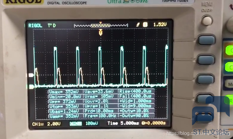

下面是实现的效果图,第一张图片是输入检测输出占空比为10%的PWM两个波形,第二张图片是40%的PWM占空比和220V输出的两个波形,效果如下:5 q7 @" C+ a* a* S2 F- V
4.png   x3 e3 c) }% }3 h, s
+ R" J# W) l/ j# n" D5 }/ z9 u
5 H" o% r& e* u& x; T& F1 O
注意:, p& i1 r/ ~8 S" }3 Y( w
这里中断方式采用上升沿中断较好,因为硬件也有延时,定时器计数要采用向下计数,因为PWM那个基准值,当计数值大于这个基准值的时候输出为低电平,小于这个基准值的时候为高电平。4 r0 c+ {9 ^8 X. z
