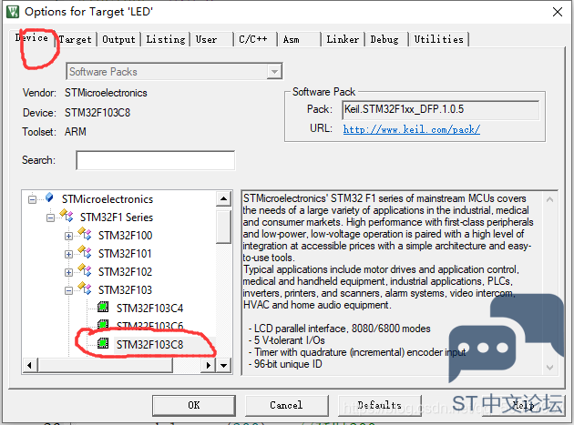

, V# [! Z5 N+ R5 t第一步
. n+ r' M: K0 y1 }* w! [# C7 o打开魔术棒,点击Device,选中STM32F103C8芯片
0 N" o) B' K% v% T, k% f" C. z 1.png ! }! r+ x: n& d" a

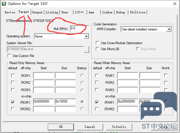

第二步
$ N4 X: P: a( [4 c5 q: H3 T: O" {, N9 ]点击Target,晶振频率修改为8.0MHZ
1 @/ I* V8 T8 h; K( ?# {6 A9 H 2.png 8 W  [- }, r2 d1 J+ q1 Y

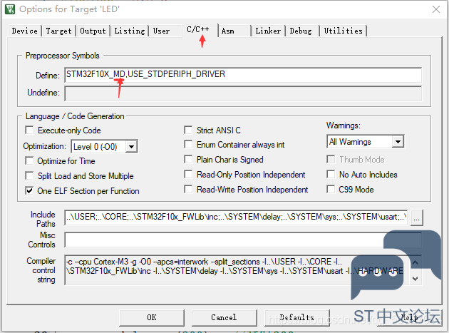

1 w- R% `7 p. L9 m- k% B! j5 O" Y第三步
3 q5 p0 v' Y, u) ^/ s( Q, Q# u点击C/C++,将define中的STM32F10X_HD,USE_STDPERIPH_DRIVER改成STM32F10X_MD,USE_STDPERIPH_DRIVER0 ^; Y' P9 q4 Q: Z- @3 P3 t

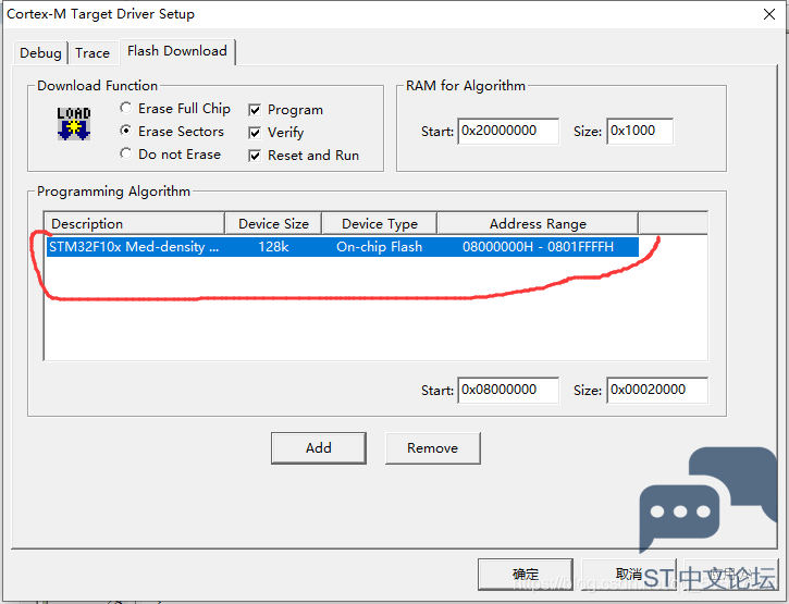

第四步
$ _7 G& M0 s4 F$ F" j点击Utilities,点开settings,在Flash Download栏下,将STM32F103ZET6中512k的移除,并改为128k,如下图
1 u8 o$ n/ Z) {: [2 @* s 4.png

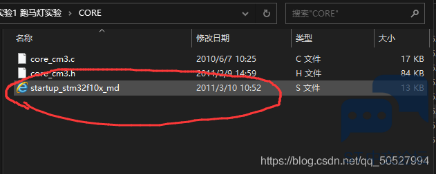

第五步
/ f5 o# S* O6 u- D2 R将该工程文件中CORE中的startup_stm32f10x_hd.s文件换为startup_stm32f10x_md.s文件,下面的s文件自取' o0 Q0 Q! h# k$ O5 ?5 o! L

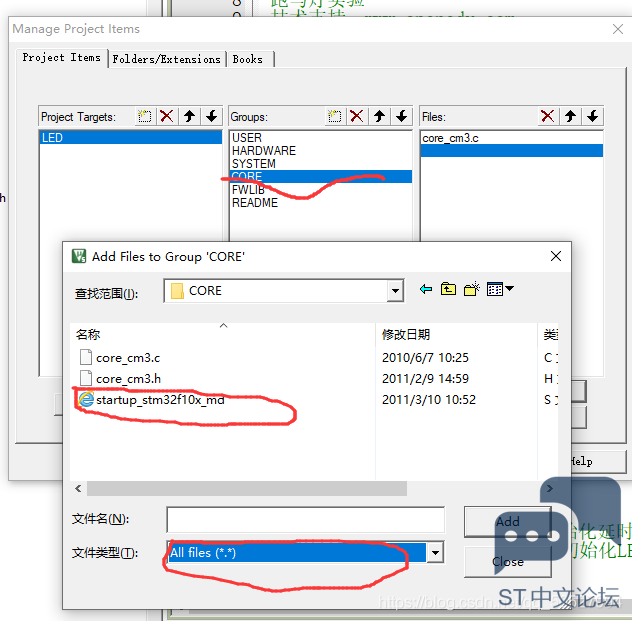

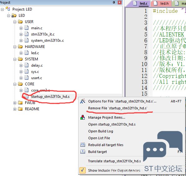

第六步' j1 N8 `7 }- M
在keil5里面打开工程文件中的core文件,将startup_stm32f10x_hd.s移除,并添加startup_stm32f10x_md.s文件
. N8 ^4 @. p3 A( n* u/ t% V之后按照STM32正常操作后,就可以将程序烧录至STM32F103C8T6核心板中了。
