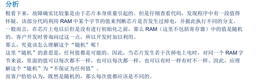

分析" p0 Y7 n& N5 c6 Y9 }. ]5 |. V
粗看下来,故障确实比较象是由于芯片本身质量引起的。但是仔细查看代码,发现程序中有一段值得怀疑。该部分代码利用 RAM 中某个字节的值来判断芯片是否发生过掉电,并据此执行不同的分支。一般而言,在芯片上电以后但是没有进行初始化之前,那么 RAM(这里不包括寄存器)中的值是随机的。客户开发时曾询问过这一点,所以开发时加以利用。8 |  h; h, i/ [4 S9 g! `
那么,究竟该怎么理解这个“随机”呢?
$ a: b/ [. U& D这里“随机”的意思是,任何值都是可能的。因此,当芯片发生若干次掉电上电时,对同一个 RAM 字节来说,里面的值可以每次都不一样,也可以每次都一样,也可以有时一样有时不一样。因此,应理解这个“随机”为“不保证为任何值”。
4 ~& T, w- c" J1 J而客户恰恰认为,既然是随机的,那么每次值都应该是不同的。# L/ `" H; e; f$ g3 Z
