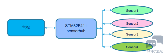

9 ^/ V7 c- Z  ?2. 不可重入函数的一次错误应用示例,造成 I2C Master 端收到的数据无法正确解析。5 J- C; z: G5 N# n
这个产品使用的 MCU 为 STM32F411,是作为 Sensor hub 使用的,做为 I2C 的 Master 端,总线上挂了好几个传感器,如加速度、陀螺仪、光感应等。并且同时采用定时方式和中断方式通过 I2C 总线读取 sensor 上数据的。* ?: h9 B" Y+ f  X
4 V2 S! o& l6 b1 w
~O5[B@9MZKG3AKNCB_4FX%R.png / T% d& M! {4 h6 m
0 K+ \8 a. h; M, t- V客户产品功能是在实时操作系统上实现的,属于多任务系统。在中断处理函数中会调用 I2C_Read(…)函数,而I2C_Read(…)函数中又调用了 HAL_I2C_Master_Receive_IT(…)函数。

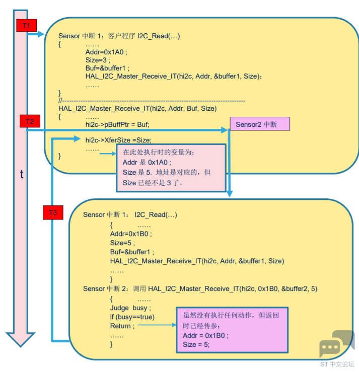

. `: i( j- ?; f; X/ B# p初步看来多任务系统中好像是安全的,但实际应用中并非如此(客户的不可重入函数调用了这个 I2C 函数),下面用图例来说明:
8 L$ M7 z. p4 i* d8 p4 H  C5 c9 [( U3 [& n7 u! |( Q
{P5MT]A4BUNRE3C_E3U2@2T.png 6 n  z: A3 C! ~4 C5 X' I* X6 Y5 P
/ y* S8 ~# v  P上图中”t”为时间轴,”T1”时间发生 sensor 1 中断并调用 I2C_Read(…),在 I2C_Read(…)函数中会调用HAL_I2C_Master_Receive_IT(…)函数,在调用 HAL_I2C_Master_Receive_IT(…)函数之前已经进行了传参,即:Addr=0x1A0,Size=3,Buf 指向 buffer1 的地址。  u- z, B. {+ @  Z3 Y2 L/ Q
# d0 p. [; y2 p5 ?
当程序运行到”T2”时又来了一个 sensor 2 中断,调用 I2C_Read(…)函数,在调用 HAL_I2C_Master_Receive_IT(…)函数之前已经传参完成。此时的 I2C 地址,Size 等的值如下:' [# Y+ W# `$ @; y6 C( d) j% `
Addr=0x1B0,Size=5,Buf 指向 buffer1 的地址。1 A! l: ^  {+ N% Z3 G5 P
由于 HAL_I2C_Master_Receive_IT(…)程序有加锁,和判断 busy 状况,当程序判断到总线 busy 时或是有加锁时跳出HAL_I2C_Master_Receive_IT(…)函数;但此时的 I2C 地址,buffer 地址, Size 都已经是 Sensor2 对应的值了。然后程序进入 ”T3“。
0 ~+ R, ?8 O1 w; u, lSensor2 中断返回时会把 sensor2 的 Size 值 5 赋给 hi2c->XferSize,因此后面的 I2C 通讯中的值如下:2 U" y8 w8 w% U( G
Addr=0x1A0(sensor1 value)
4 M* c( K# W. \/ `+ IBuf 指向 buffer1(sensor1 value)
8 o, p& N  n0 fSize=5(sensor2 value)
4 _- _9 s0 i  `$ R6 ]因此程序处理中会出错。. p1 f' U  s9 [/ t5 B$ H, u2 d3 m

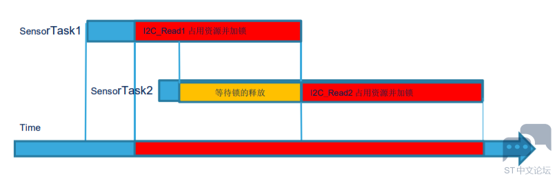

, Y, D  ?2 T6 w) M7 [下面的办法可以解决多次调用问题,既对调用 I2C_Read(…)的动作加锁,使第二个 I2C 中断发生后不进行传参动作,如下图所示:
2 j  H& K3 m3 d. C
6 V3 D% ~+ |& N7 s6 J5 a2 I% p' Q$ Y) m1 H5 h
2 {) s' m, \; s" y" s% f4 [# K) ]+ ^% |3 ]9 C3 i

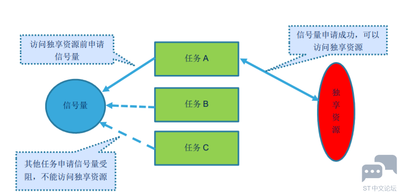

也可以使用信号量方式处理。如下图:
: c. p0 ?4 ^6 k! a `({5S`APIE$O84EV021_DEX.png

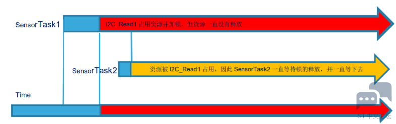

4. 程序占用资源后要防止死锁发生: Z  Y5 f8 l9 U1 k7 [
/ @5 ~$ d+ V# @# y8 U上面 I2C 程序处理中要注意不要发生死锁,假设在 I2C_Read(…) 函数里有一条指令是对 I2C 端口的状态进行判断,如 busy状态,如果程序一直在等待中,就很容易发生死锁,下面图示是程序发生死锁的情况:
" Z) t8 g# z2 B# `; ^
! Q4 H( Y8 j: Q- z$ y CB5X]W]EBYFT4L6B7FQZTCG.png
" K' [5 C# [2 E6 X7 X2 l  R" {1 m- j3 `2 `/ D0 k
在上面程序中需要增加超时跳出机制来防止死锁。
