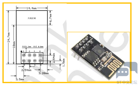

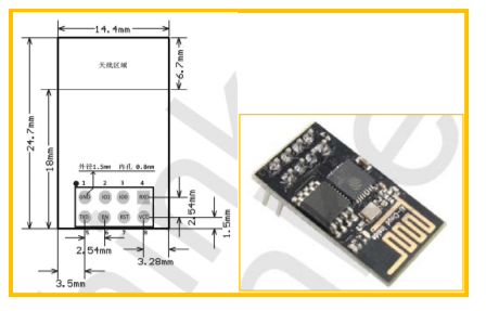

这一节,我们来聊聊 STM32 的 FOTA 例程中用到的 wifi 模块:ESP-01。ESP-01 是安信可公司基于 ESP8266 wifi 芯片的WIFI 模块。在 STM32 FOTAdemo 里,用来实现无线通信。下面我们将来认识一下这个模块,并介绍 demo 里相关底层驱动的实现。* j0 d$ X. w  X. q0 y
: p/ X3 v% I# A- t9 u9 w0 dESP-01 模块$ j4 |; W4 ~8 K6 ^$ {; o6 P3 T
ESP-01 模块集成 esp8266EX WIFI 芯片,支持 802.11b/g/n 协议,支持 UART/GPIO 等接口,内嵌 LwIP 协议栈,支持STA/AP/STA+AP 工作模式,是一款低成本的无线模块。2 m: C  Y4 S7 r- [0 l
& _& T, f$ c1 T  hESP-01 模块采用 DIP-8 封装。尺寸和引脚定义见下图。提供一个 UART 接口和两个 GPIO 口。
  [& H! @* Y# y4 g: ]4 ~

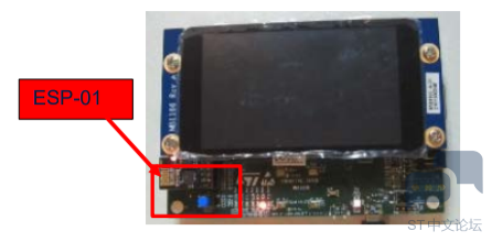

STM32F769 探索板的 CN2 接口支持对 ESP-01 模块的扩展,可以直接将 ESP-01 模块插在 CN2 接口上。STM32F769 和ESP-01 之间通过串口通信,串口配置为:115200 波特率,8 位数据位,无奇偶校验,1 位停止位。连接如下:+ O! _! w. M: o

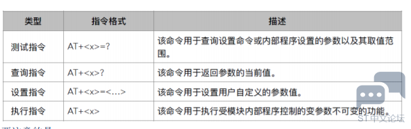

AT 指令格式
: d9 F# I: a! w0 u/ v! n4 tESP-01 的 AT 指令集就是 ESP8266 的 AT 指令集。可以细分为四种类型:8 A4 X6 |% X) e8 ~8 Y8 P1 {& {% J
7 |, [+ ~, ~: `" B
! x/ g1 P% W2 V" x  H# S+ `要注意的是,1 w7 g, a$ y/ n" q" B+ ?
不是每条 AT 指令都具备上面 4 种类型,具体要去看该条 AT 指令的说明。$ W& k* T0 C% l
使用双引号表示字符串数据。比如“123”,就是一个字符串,而 123 就是数字。
( Q9 J' f. F" D% l3 [7 E: o开头的 AT 指令两个字符必须大写,每条命令以回车换行符结尾“\r\n”

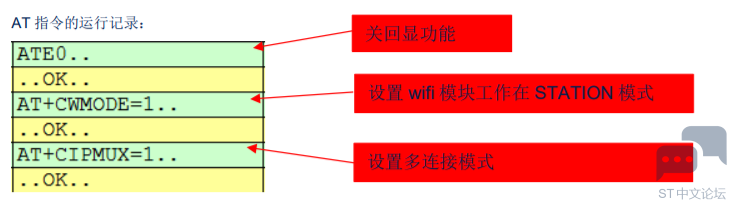

6 q2 R$ C0 f6 q5 W程序上电运行后,在开始使用 WIFI 模块前,必须先对其进行初始化。除了 GPIO 口以及串口的初始化外,还需要对 WIFI 模块进行配置,使其工作在我们希望的模式下。在 STM32 FOTA demo 里 ESP8266 应该工作在 STATION 模式和多连接模式下。所以在初始化的时候,需要通过相应的 AT 指令进行配置。下面是初始化的代码以及 AT 指令执行的过程。5 Y2 g) N+ s# b
  1. ESP8266_StatusTypeDef ESP8266_Init(void)% M& C/ Z7 ]8 L. E4 u2 V
    # q' n5 Z& k; N  d' Q0 G/ k. _

- W+ l) L3 o. K3 O' @5 KAT 指令的运行记录:

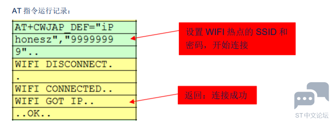

$ r/ r+ e* u/ q$ Z, J连接到 AP
$ i! c$ W, h5 h, G, r# }! l, A3 Z调用 ESP8266_JoinAccessPoint 函数,输入 AP 的 SSID 和密码,连接到对应的 wifi 热点。
( Q8 a# x' d  h- }) d8 l
  1. ESP8266_StatusTypeDef ESP8266_JoinAccessPoint(uint8_t* Ssid, uint8_t* Password)( p. w' f+ g. l3 o& z5 `0 G

- U9 h9 R6 `) mAT 指令运行记录:* I* P( U; C3 e2 G  I- S

上图的黄色部分是 WIFI 模块的返回状态。必须要接收到"OK\r\n",才能去读取 IP 地址。连接 WIFI 热点的过程,需要的时长不一定,有时 2、,3 秒,有时 6、,7 秒。所以这里最好把等待的时间 留长一点,否则经常会出现连接 WIFI 热点失败的情况。

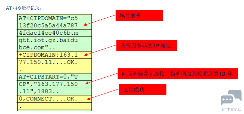

. |& f' X+ Y1 i: ^( m与服务器建立连接1 T0 |  m: {3 ?# {3 _( g* Y
连接到 WIFI 热点后,就可以开始与服务器建立连接了。ESP8266 支持 5 个并发连接。
3 y6 k4 }7 y9 Q9 G一般我们知道的不是目标服务器的 IP 地址,而是域名。所以在开始创建连接之前需要先通过 DNS 服务获该取域名对应的 IP地址。ESP8266 也提供了相应的 AT 指令。
% p  ^. r' H. O1 Z+ |下面是代码中的一段和建立连接相关的代码:% k$ @7 V( r: T7 q1 B/ a

AT 指令运行记录:

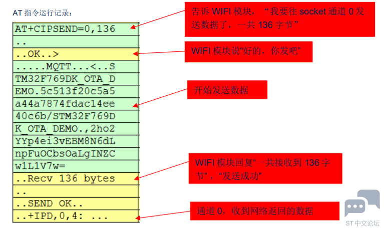

发送数据
5 ]5 @- U0 `- O/ H发送数据过程分两步:2 q/ n, e$ R! F4 x. A$ I4 b5 V2 w
1.发送 AT+CIPSEND=<LINK ID>,<LENGTH>命令。说明要往哪个 socket 通道,发送多少字节的数据。
5 i+ o) H8 M# Z2.收到 WIFI 模块返回的"OK\r\n>"后,再发送数据。6 j. v: C- E. q4 }2 B
下面是例程中,ESP8266 发送数据的代码实现。) @% @/ ~9 _/ G" c: m# ]8 A
  1. ESP8266_StatusTypeDef ESP8266_SendData(uint8_t socket,uint8_t* Buffer, uint32_t Length)

AT 指令运行记录:

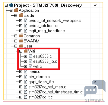

( g/ g$ [2 Z3 U5 ~" A7 f: C( |在 ESP8266_io.c 中,是最底层的跟 STM32 外设打交道的部分。包括初始化引脚,从串口读取和发送数据;Esp8266.c 中是对 AT 指令的实现。
* _# m# u3 K/ O+ x  S; j; S- u. yWifi.c 是 wifi 底层驱动和上层的一个接口。我们可以看到它的函数和 ESP8266.c 中的某些函数名字都很类似。7 ]  x0 V; d5 M2 g5 W7 z* v
我们前面讲的内容基本都在这三个文件中,对于如果想更换 WIFI 模块来讲,它主要涉及到的代码也就是这三部分。
