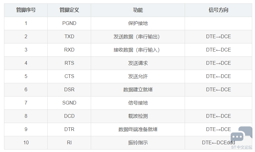

串口通信(Serial communication)是外设和计算机之间经过数据线、地线以及电源线进行数据传输的一种通信方式,属于串行通信。串口是常用的接口标准,规定了电气标准,但没有规定接口插件电缆以及使用的协议。
9 x% f. P) Y7 ]& eA. 接口标准
" A# t" v! }1 ^3 R6 g串口通信的接口标准包含了RS-232C、ES-232、RS-422A、RS-485等等,常用的是RS-232C标准,定义了数据终端设备(DTE)与数据通信设备(DCE)之间的物理接口标准。而在RS-232C标准下又有DB25(25针连接器)和DB9(9针连接器)之分,DB9的管脚说明如下表中所示:
- C: G; q! ~/ d! ?6 `

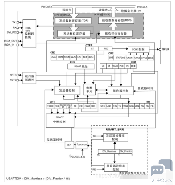

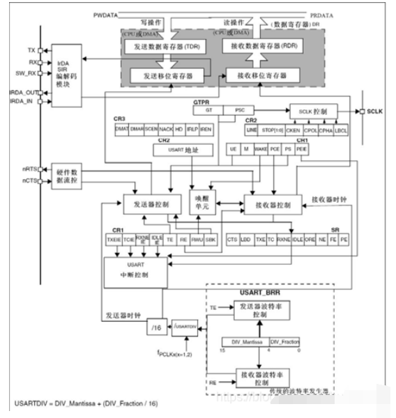

/ S3 J- I2 }+ x# e. V在STM32中的USART(通用同步异步收发器),可以与外部设备进行全双工数据交换,UART(通用异步收发器)是在其基础上剪裁掉了同步通信功能。USART在STM32中应用最多的是对printf重定向,通过输出函数将信息打印到串口助手上显示出来。USART的内部结构框图如下所示:
9 |6 |9 [* m0 o8 l/ N( a# H3 A9 \1 s2 b% [, r+ Z) W0 y
)DJK7620%`~I4HSNRXQE$`V.png 1 Y/ L; g8 m4 H/ q' `% {6 i
5 Y9 o6 C" |( y  x1 l8 A0 e$ ^# x引脚功能: TX(发送数据输出引脚),RX(接收数据输入引脚),SW_RX(数据接收引脚,内部引脚),nRTS(请求以发送,n表示低电平有效,仅适用于硬件流控制),nCTS(清除以发送,n表示低电平有效,仅适用于硬件流控制)。: u8 G% l9 c& O/ E, ~
数据寄存器: USART_DR,低9位有效,第9位数据是否有效取决于USART控制寄存器1(USART_CR1)的M位设置,当M位为0时表示8位数据字长,M位为1时表示9位数据字长,通常情况下使用8位数据字长。. @0 }9 ?; j9 p1 X! j
控制器: USART中有专门控制发送的发送器、控制接收的接收器,以及唤醒单元、中断控制等。
1 k/ w$ J, n; @$ n% }% T波特率生成: 波特率越大,传输速度越快。, g( P; X* e7 ]3 G" h
计算公式: 波特率= USART的时钟频率 / (16*USARTDIV)+ ~/ O5 v7 X7 n5 e; A3 S
其中USARTDIV是一个存放在波特率寄存器(USART_BRR)的一个无符号定点数。串口通信常用的波特率为4800、9600、115200等。. V. r% w& `9 j* R0 V6 f
: I2 J' M  x& ^$ x2 R9 R2 C3 g

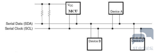

I2C的物理层具备如下特点:/ B) h8 I+ c- i, k4 m: y
(1) 支持多设备,总线上可连接多个I2C设备,支持多主机和多从机设备;
: i2 }0 M0 F$ s3 {9 `( ~, `) m1 t5 M$ g(2) I2C总线只是用SDA和SCL两根线路,SDA传输数据,SCL用于数据收发同步时钟;4 C* W$ o* s) c6 C* D" @% w
(3) 连接在I2C总线上的设备都拥有一个独一无二的地址,主机可使用改地址对不同设备之间进行访问;9 f- M1 {0 O7 Y8 \# O
(4) I2C总线通过上拉电阻,当I2C设备空闲时,输出高阻态,当所有设备都空闲时,由上拉电阻将总线拉升为高电平;
! A1 Q* A$ W9 O5 i- r( U(5) 多主机设备同时使用I2C总线时,为了防止数据冲突,会采用仲裁方式决定占用情况;) o4 @3 M6 z) r% q/ n
(6) 三种传输模式:标准模式(速率100kbit/s)、快速模式(400kbit/s)以及高速模式(3.4Mbit/s);' R6 m* r5 Y% Z% X& a: n
(7) 连接到相同I2C总线上的设备数量受到总线最大电容400pF的限制。. Z! {4 M8 c" d. b/ E0 o5 {

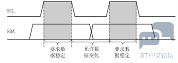

I2C总线在传输数据时,SCL时钟信号为高电平的过程中,数据线上的数据需要保持稳定;在时钟信号为低电平时,数据线上允许有高/低电平的变化。

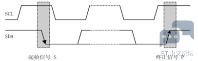

(2) 起始和停止信号;
1 d% X# j$ J& F; {% o; GSCL时钟线为高电平是,SDA数据线由高电平向低电平的变化表示起始信号;SCL为高电平是,SDA有低电平向高电平的变化表示终止信号。" s7 U& q& |3 Y  U) Z8 t

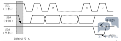

" h7 b( x9 w& ]8 V(3) 应答信号;
6 O4 J% {- i4 O4 B$ C8 Y/ l) _当主机发送器件传输一个字节的数据后,其尾部需跟一个校验位,检验位是接收端通过控制SDA来实现,可以提示发送端数据已被接收完成。校验位就是数据或地址传输过程中的响应,包括“应答(ACK)”和“非应答(NACK)”两种信号。作为数据接收端,设备接收到数据后,如果要继续接收数据,则需要向对方发送ACK信号即特定的低电平脉冲;若不要继续接收数据,则需要向对方发送NACK信号即特定的高电平脉冲。6 u9 I" G- o8 ?% b3 z1 {
4 i, M* p' L: s( M4 Y) M2 c 20210503195020386.png

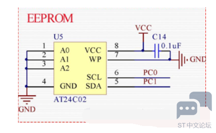

5 p; ?8 Q& ?8 }; Q3 ?4 q0 f2.2 EEPROM(AT24C02), `9 O0 N3 @/ K/ R; o
AT24C02是一个2K位串行CMOS,内部含有256个8位字节,有一个16字节页写缓冲器。AT24C02通过I2C总线进行操作,拥有写保护功能,芯片内部存储的数据可以保证在掉电的情况下不丢失,一般用来存储一些比较重要的数据。1 M" O" f- K& |0 f, V" ~0 j" Q
/ ~+ i6 }8 k# P- w" o4 | RJU[6F~W@6YRL4VIW(HKIV1.png ) {1 A: V! M# r% c
, E, ?; F1 X) J* N3 V+ j# A8 L: ]; @AT24C02芯片的地址有7位,高4位为1010,低3位由A0/A1/A2信号线的高/低电平决定。I2C通信中传输地址或数据都是以字节为单位的,在传输地址时,芯片的地址占据7位,还有1位用来选择读/写方向。; i9 Y/ o9 J9 j/ ~' M/ f: q
# t2 a" k6 U/ O0 h1 M$ F- Q$ i
