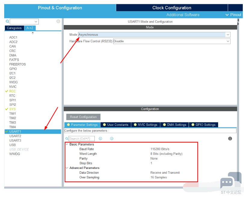

(一)配置串口% l: U) _! Q" i' E
波特率:115200
& O5 k4 }5 n' q. d# X/ U数据长度:8bit# p/ V7 x- @' c: G' K' V* U
停止位:1位6 T8 v; A4 c! y, M% z" W
校验位:无
& b! @# ^& B; A6 ?3 v& c4 E( g7 ?' P" t1 F  ~4 w

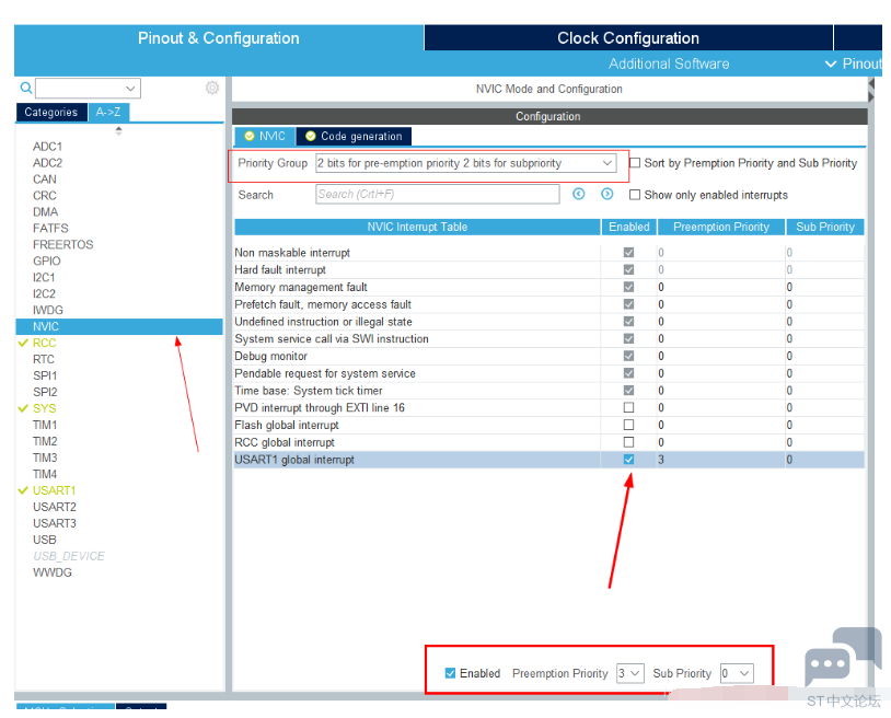

3 t, B% C$ E: x9 U(二)配置串口接收中断
* \0 t  v/ q' X1 ^" s  K* A
设置中断分组为第二组,使能串口中断,串口中断优先级设置成主优先级3,次优先级0:
! L4 }4 Y/ ]* \" B4 @/ f# c; l$ L, i' {$ `) _/ ?( h3 m( F
6F{DR2XXAH_GHB~YD(PCZZA.png ' O5 g+ A2 m$ }! J

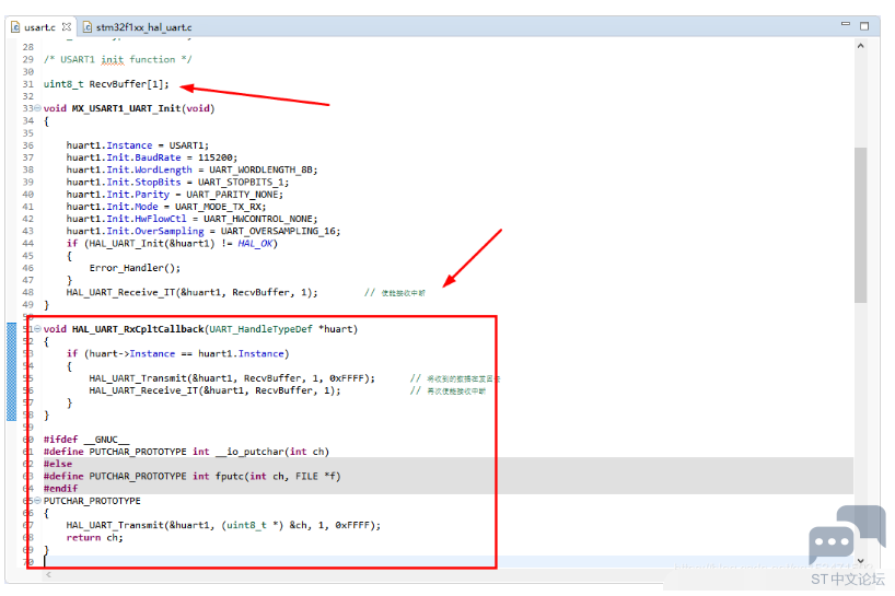

(三)修改代码
+ }6 L3 `  Q: z$ K4 T- G' _
在函数MX_USART1_UART_Init中添加如下代码,使能串口中断:7 \2 ?( x. o+ {6 H# o
1 g; u* k0 j' n) a, ?
  1. HAL_UART_Receive_IT(&huart1, RecvBuffer, 1);                // 使能接收中断
6 ~9 v2 D( B3 R2 k然后覆写接收中断回调函数:0 c! i7 `$ ]  r! @2 R. O0 {
( L8 F) j; B+ V9 X9 t- |- S
  1. void HAL_UART_RxCpltCallback(UART_HandleTypeDef *huart)$ m7 o$ f3 F  i% j7 V/ E/ j
  2. {( B, d  G' v+ ?  M
  3.         if (huart->Instance == huart1.Instance)
    : A) a' ]7 M; Y/ _9 Q7 V2 B" N9 n
  4.         {/ W$ P% k3 p8 M- _
  5.                 HAL_UART_Transmit(&huart1, RecvBuffer, 1, 0xFFFF);                // 将收到的数据在发回去$ y7 {- A* B1 R7 L* \
  6.                 HAL_UART_Receive_IT(&huart1, RecvBuffer, 1);                        // 再次使能接收中断
    ; f; N! f" `7 R& k8 ]- t4 U
  7.         }
    & a  |7 O; F! u; Y
  8. }
; o5 J0 [: A0 w然后添加如下代码重定向printf函数:8 Z1 k+ A! m$ e) m7 F' q% m+ O2 L
5 l% {" o" ^; }+ F
  1. #ifdef __GNUC__& m/ `( y  Q5 E1 o& {- j6 D
  2. #define PUTCHAR_PROTOTYPE int __io_putchar(int ch)
    + `- L& u" t1 W5 c
  3. #else2 S* H& l1 G: d3 q2 e' r
  4. #define PUTCHAR_PROTOTYPE int fputc(int ch, FILE *f)+ {$ m5 [+ n- V& t! l' O4 y
  5. #endif  @8 u6 W$ Q% Y5 `4 f" X
  6. PUTCHAR_PROTOTYPE
    5 d( b( p  J$ U9 h
  7. {
    4 n9 b) l0 h& b0 o. d( M3 O
  8.         HAL_UART_Transmit(&huart1, (uint8_t *) &ch, 1, 100);
    $ o3 v, ]' ]+ Y! K; _
  9.         return ch;
    5 w/ v" a9 p5 v1 o
  10. }
    / z; m3 V* F! ]% ~7 U" L; ]
/ e) I: y) [' L- N/ n效果如下图:
( \* z4 a; o2 p/ V
/ H" F& ^* _: P; K- m; H

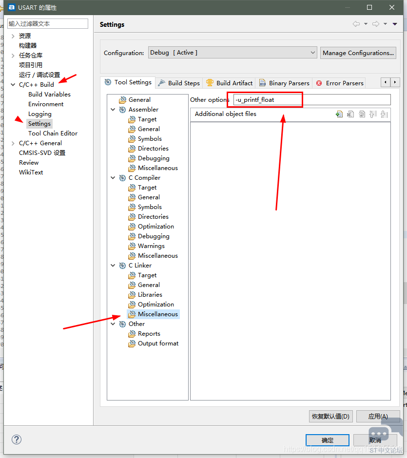

8 [' g& i$ J. D# k(四)使printf函数可以打印浮点数# g8 F# Y9 E) p2 k2 @7 ^
项目->属性:
2 b% H3 h; _1 g% O% {3 ?+ J4 ^/ b# r
/ o# R5 Z( p% R; V) c9 s8 @+ O/ H  Y' x% K  N: `: H9 _9 ~
