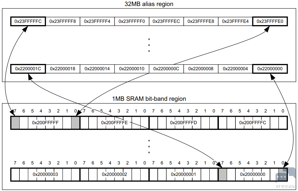

4 d; a8 o$ B) X0 o& m2 L2 位带操作
5 c  ~, r# ?; w1 P1 n$ T) n0 B2.1 范围
+ e5 }( f: O# _. v位带是有范围的,并不是CortexM3全部地址空间都支持的。在 CM3中,有两个区中实现了位带。其中一个是 SRAM 区的最低 1MB 范围,第二个则是片内外设区的最低 1MB 范围。这两个区中的地址除了可以像普通的 RAM 一样使用外,它们还都有自己的“位带别名区”,位带别名区把每个比特膨胀成一个 32 位的字。当你通过位带别名区访问这些字时,就可以达到访问原始比特的目的。/ f$ {; B8 i7 X& v0 K
. u. N3 s; U5 D1 z  |$ `
支持位带操作的两个内存区的范围是:) c+ {0 ~  J- _( p+ K- Y
1 K0 e: R5 J+ }1 f0x2000_0000‐0x200F_FFFF(SRAM 区中最低1MB区域)- M9 g! Q9 I; k; j' Y* H' C7 U
( `6 X7 Y; C/ h, n2 L& ~) Z0 R( q0x4000_0000‐0x400F_FFFF(片上外设区中的最低 1MB)( r3 S" I7 Q$ O
' T  Q% E7 R$ j% w. Z9 x) v: S2 ]
2.2 位带操作: C) @# \; _# n# E% W8 G
对 SRAM 位带区的某个比特,记该比特所在字节的地址为A,位序号为 n (0<=n<=7),则它在别名区的地址为:; I; F, t0 }( E  K( E9 X1 G
  l- T: B' s8 @* |; C
  1. AliasAddr = 0x22000000 + ((A‐0x20000000)*8+n)*4 =0x22000000 + (A‐0x20000000)*32 + n*4
$ e/ u8 x. p4 s9 j
对于片上外设位带区的某个比特,记该比特所在字节的地址为A,位序号为 n (0<=n<=7),则该比特在别名区的地址为:$ C$ E3 s6 X' M& ^% Z) q0 j; S  `
6 k( K: i$ |5 E; a" R2 G9 m6 Y
  1. AliasAddr = 0x42000000 + ((A‐0x40000000)*8+n)*4 = 0x42000000 + (A‐0x40000000)*32 + n*4
& s1 t9 n1 n$ D, f上式中,“*4”表示一个字为 4 个字节,“*8”表示一个字节中有 8 个比特。1 v0 e6 l4 L; U: b
9 ^4 j) K; c- K: B' m

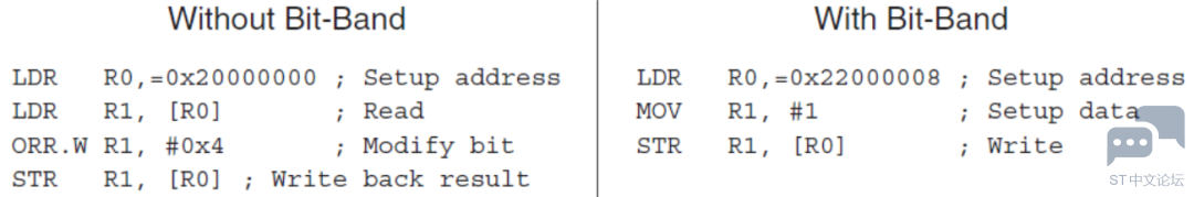

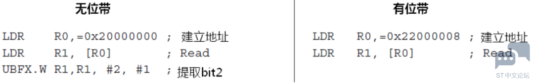

位带操作还能用来化简跳转的判断。' k* D4 k1 b  p1 d* v4 O, Z+ ^; `  b% Y
! l- u9 o! [- Q8 a/ A2 p当跳转依据是某个位时,以前必须这样做( r8 \/ S. s5 v( k/ C5 a
; Q& H0 l7 K- c% l1、读取整个寄存器4 m" W5 C$ Z" E! j3 ]
( r" H( `) X% A7 `  V
2、掩蔽不需要的位. D: b- d) V. `
, V8 K7 ^6 v& V# N/ ^  L% L3、比较并跳转
. H) o2 l9 k  H. n" i. S) C3 U, w9 J; W( ]' v; B7 ?9 g1 c" ~
使用位带操作后; U: U& z( J4 y: `$ j& m9 E
+ E! n0 j2 a# b5 x* G1、从未带别名区读取状态位  p) R( L6 A- P% E' _' E
: H. K) x  X- p$ v
2、比较并跳转( v) ~5 E$ f6 Z
( H5 E; |2 R0 F. J4 i aHR0cHM6Ly9tbWJpei5xcGljLmNuL21tYml6X3BuZy8wUmc4RGRwQWliZlVrdURUTmJ4ekplNzdvaWJp.png + \, k) s  M: x% A# \
7 v: c: K' G4 P8 F' J7 t6 V) B- G& ?
当然,对于写入操作也从4步精简到3步
1 X" U6 S! G  }
