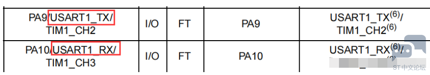

STM32可以作为串口通讯的引脚大家可以通过数据手册进行查看,比如PA9(TX)和PA10(RX)0 o% k; j4 d3 Q3 n6 M9 Y
, R+ [  t3 |7 i% {7 ^5 W0 u7 D

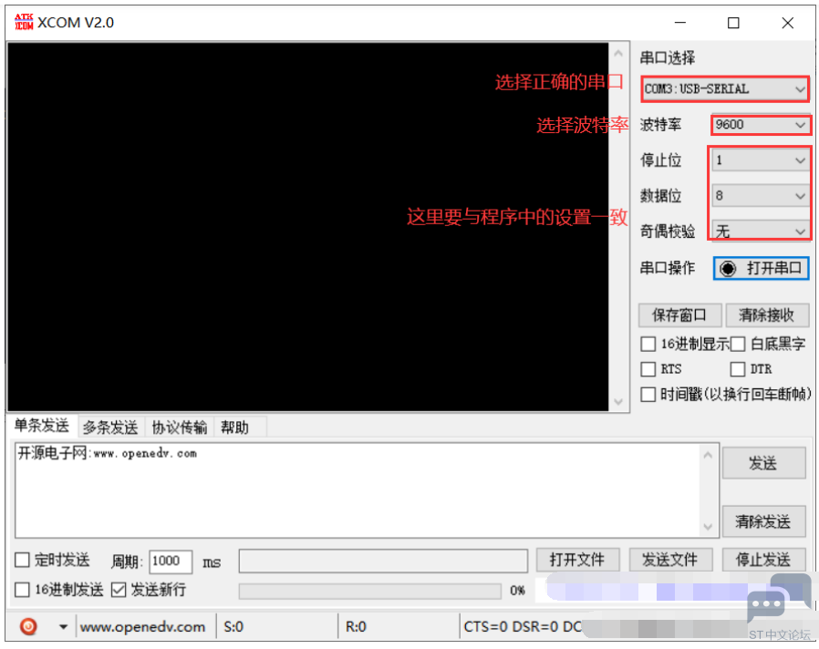

在主函数中进行相应的初始化,我们就可以通过串口助手与STM32进行通讯了。
7 \$ _# d; k/ V, Q- U- p9 @0 t: R! Q. [
{[]G6A`}0`ZOOK8XC_%)6S9.png   v; W' [1 I$ W+ o

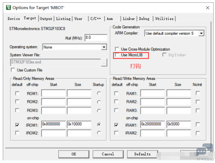

. n! R# C# J& F printf函数使用的是半主机工作模式,需要使用微控制器,需要进行如下配置:
" x. W; k1 z( D& U4 k7 M
- G9 c+ ?( A/ C/ F0 s {3{FUBC9AU]ED(F8UYKCYID.png # N! F# P# S5 c9 Z
5 Z3 r- s* E2 p7 w9 ~6 }6 Z1 {6 `6 c 这玩意功能少一些,如果不想用,则需要在程序中再加入以下代码,这是printf函数的底层程序:
