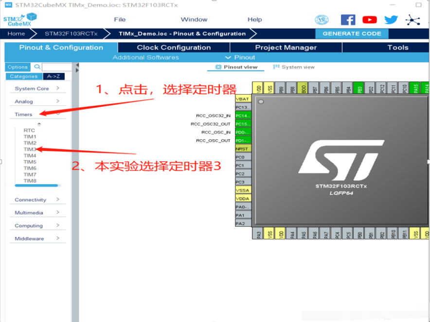

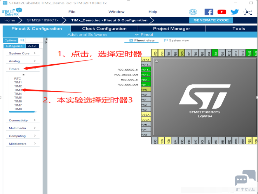

' K9 x% m, V1 {5 j1 a! I4 g# q3、配置定时器
5 _, J2 _, m6 \- |- C! X& M
! E" f/ c8 X+ G2 q3 J0 I# |7 U8 C+ `- s4 Z* }

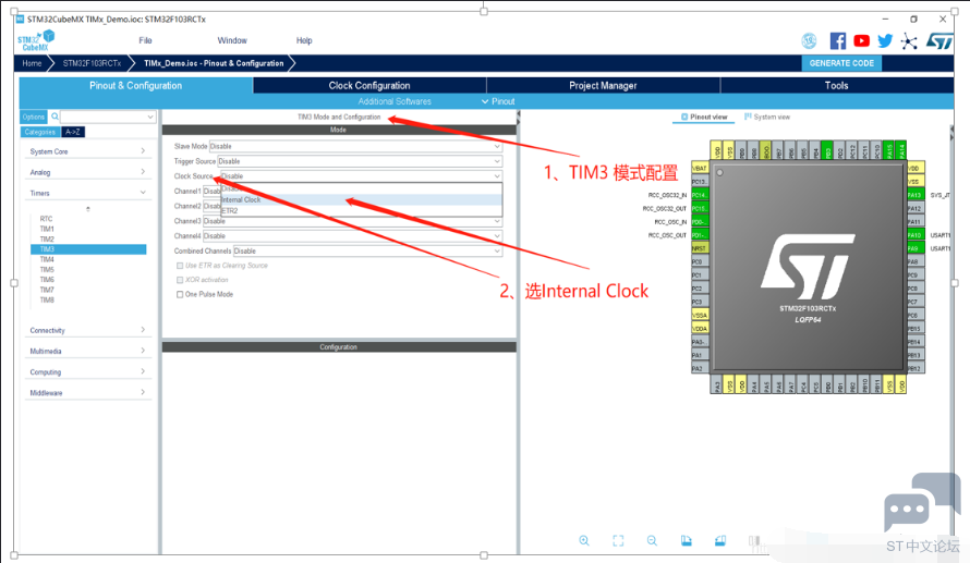

             如上图选择定时器3,出现如下界面:
/ \8 F% D5 W! R7 l8 A  x* j2 |1 B; K5 q9 T6 o( i
0 Y; V+ a8 d. t( P8 d3 B1 i, O0 d3 b8 D. t+ Z7 G0 v" d1 i

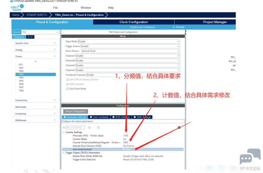

            然后配置具体参数:
! e1 L; m# U! e5 Z6 l           上一步选择后就会出现这个界面,配置好分频值,计数装载值,注意,第三个箭头那里要使能(ENABLE)自动重新装置值。
9 p* C' c, c; L; w) o# O, F% A4 g% g' u
L~26H)QXF$K5GUW[OH542QJ.png ' ]0 Y3 e8 t) a0 Z! A2 c
/ I7 F, P1 U* a) F

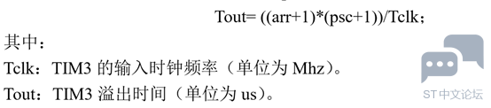

0 Y! S5 Q! v" b  ]: R时间的计算
; T2 |2 [- `- y% I4 Q+ p* X, e) C2 z$ ]6 i( T; w1 R
2 p, a4 _  n; p! l0 u- C1 y2 }8 ^2 U& f& L
                     这里 Tout = (5000*7200)/72MHZ = 0.5秒,所以0.5秒进一次中断。- K' {( g! w& w5 m4 P

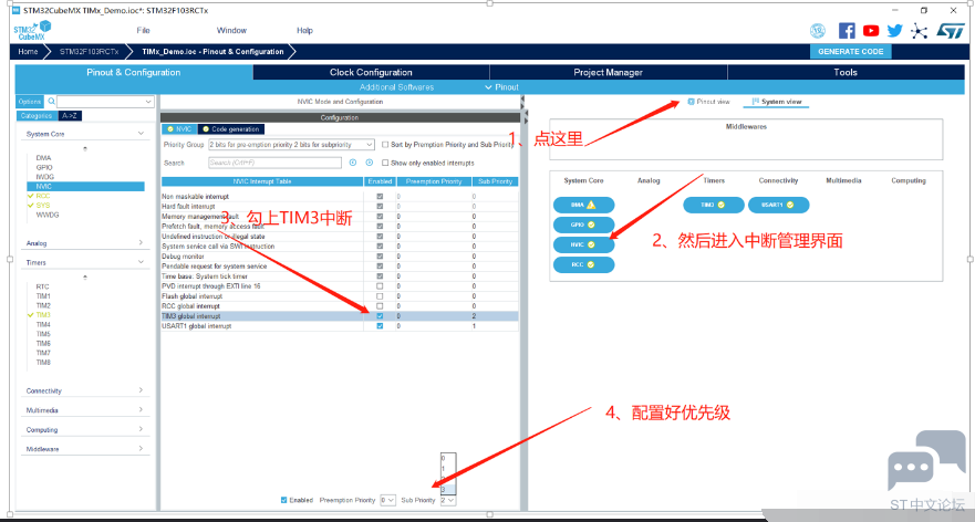

4、定时器中断配置7 F1 J1 e, x0 x4 ]. g, ~8 @4 d- m
% q" {$ ?; _' l$ ~* l  B YVU@)GS{LF)6R{2[VK_K3%I.png 9 }3 ]1 p! T. I, @' @# @# U

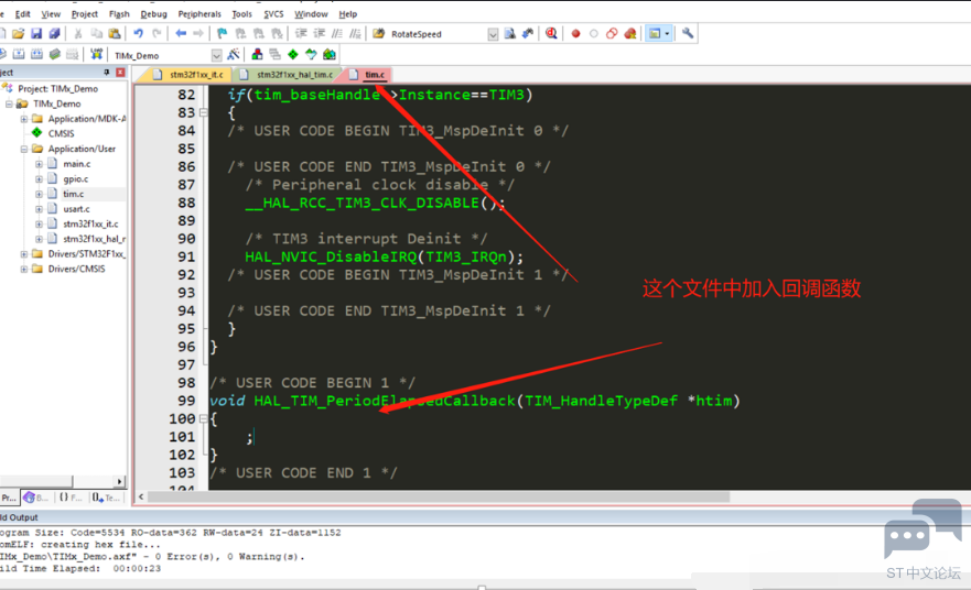

6、工程中添加代码
! `  `4 e4 c# g, B! B; N! y1 k               首先要明确我们使用的是定时器的定时中断,也就是更新中断,所以要找对回调函数。7 A( s$ w4 {4 n- i
/ y% E- J' q* d1 `& i4 o
                void TIM3_IRQHandler(void)  在stm32f1xx_it.c中
: y4 `0 b* f/ p$ }: \) |( V9 w2 r2 X' k0 o4 Y
                HAL_TIM_IRQHandler(&htim3);% v$ J$ C+ s2 S  L2 e
8 b6 g1 G9 f% \5 |1 \) w/ g
                HAL_TIM_PeriodElapsedCallback(htim);
/ J: J) T) g, U4 t' r' }7 K6 E) M7 W3 S% J, k+ l  f. O/ c
                __weak void HAL_TIM_PeriodElapsedCallback(TIM_HandleTypeDef *htim)   $ [1 K0 i; F. k, P% O$ g5 k
这就是这几个函数的跳转顺序,最后一个就是更新中断的回调函数,把它 复制到TIM.c中,如下图6 M) N. P4 X+ U+ p( ~
! P5 |* z* w- V- N; V  @
`ROH295X@[AFK60`BCI3)M4.png + O3 A% i& W/ H& [

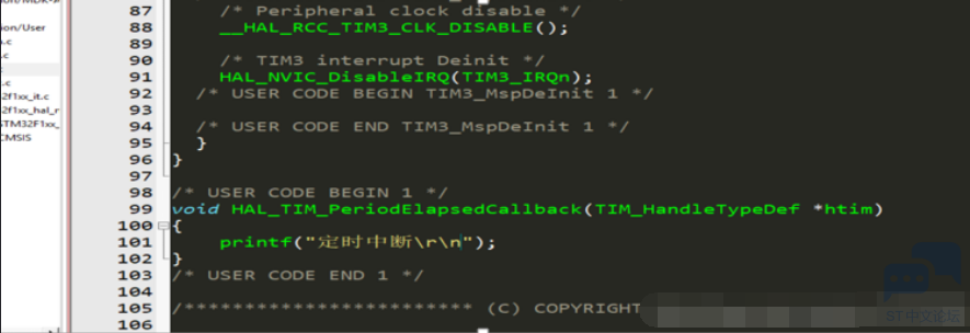

. C) L5 R: T, B: n& C6 _7、开启中断
/ @! b$ a6 q7 v' I/ R8 |                HAL_TIM_Base_Start_IT(&TIM3_Handler);
  Z; P: v# x" g5 g: m' M

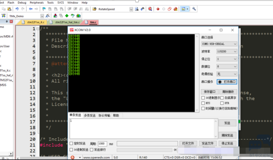

0 N3 n0 K8 i( y8、测试,在中断中写句输出测试一下(实际开发,不会这样干的。)4 N# _7 v  X" m; h5 Q0 S
# Q+ b4 \6 n* v OSK5@A[BRQ8)%5IF2Y@WR9O.png 7 t& U) v  J9 o3 e7 P3 X1 C  U  D2 s
% d3 m5 h, E. ~& ]2 K  p因为要输出检查下串口。
+ M5 Y" l. t/ _0 }; f8 X下载程序,测试:2 r9 E4 v3 U' D: b9 B  S
结果如下,0.5秒输出一次。
3 B3 E5 S+ l& q# \1 n; D" E" o$ b6 x! N5 X4 d6 R) W
; Y- v" v2 b: _7 z* {/ r. J1 o7 G/ @3 Z/ ?! s# W
