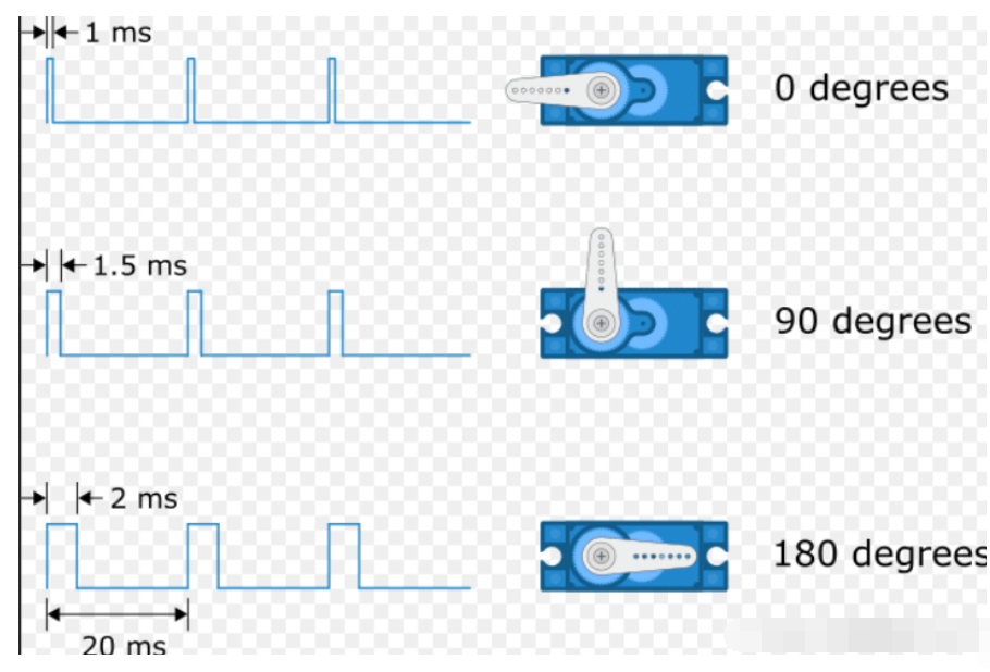

0 ^3 T. t; S1 @% s一、舵机简单介绍及接线方式
. y9 D0 l: Y& z2 F8 R8 R5 |0 Q信号线(黄线)红线(电源线)棕色(地线)
9 b- u- o) @# O8 m) P8 Q& z1 O舵机的控制一般需要一个20ms左右的时基脉冲,该脉冲的高电平部分一般为0.5ms-2.5ms范围内的角度控制脉冲部分,总间隔为2ms。以180度角度伺服为例,那么对应的控制关系是这样的:
2 b# {8 `( y" p0.5ms--------------0度;
! F! m; W+ E2 d1 q# ~. r1.0ms------------45度;
* N7 M# N% G4 R+ C* C3 Q# U1.5ms------------90度;
$ Y8 c4 D' m5 ]6 Z# U" e  W; d2.0ms-----------135度;
' ?1 @2 _, D+ \! k" k2.5ms-----------180度;
6 w8 t, P6 A) y7 P3 G$ @, L1 L9 [" L8 {0 E+ r

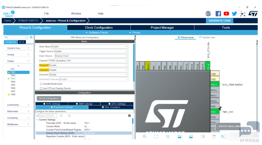

' |, G- K2 n% S二、cubeMX配置
0 ^2 [& |8 r) ?4 q- K前面我们说过舵机的控制一般需要一个20ms左右的时基脉冲,所以我们要将舵机的PWM的频率设置为50HZ。
" h0 }* \7 z1 F; v  K3 q, R电机的驱动引角接到了PA8所以将cuebMX配置如下:
5 j5 a- K5 Y$ [5 j5 p. P1 n' t
. i' m& n; s% t" ]0 q+ ?, S$ l1 L5 Q" t! |  {% v
