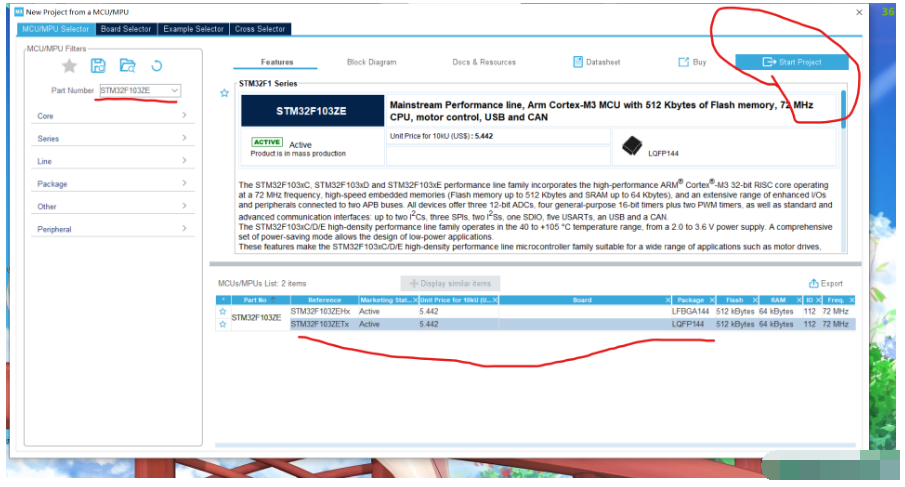

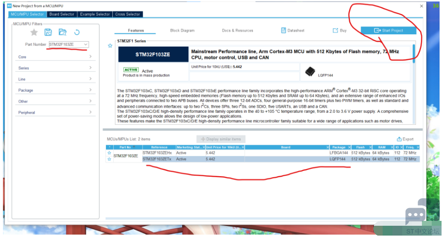

/ x% J$ ^) X4 Q% L1.选择单片机型号
  \( V/ D% t) U! X/ ` 6YQ_U~7O`TN]0C9NE`KA_LY.png * r- S- P$ |+ F1 T: P: L; ?

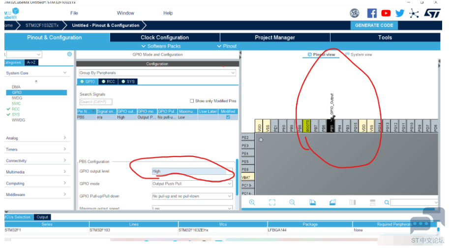

2.设置引脚功能8 L% L6 N; C' E+ t* F" `
' w: e3 R& W$ a5 ~
5]6~5R092MSHKHLWCCQHB~A.png * a$ W% H% H- a

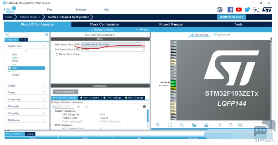

8 c+ }# ~5 V7 L5 g% E+ s7 x0 c3.选择时钟源
! ~( Q1 e( O! L/ c/ ]" z, u" [
1 |. l/ n+ c  N% D* ~ 5NV{[K}T)BKKP(X7PMK$}@3.png

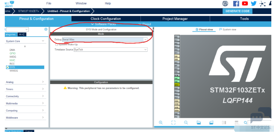

# Q9 [. S4 E: t0 @6 O) F& E; _4.开启Debug仿真7 j0 g% b. Y; _* m+ I' N
. k: {/ n5 X" N, `  d
1 U: p& Z( v) B6 m/ H  Z% J, q

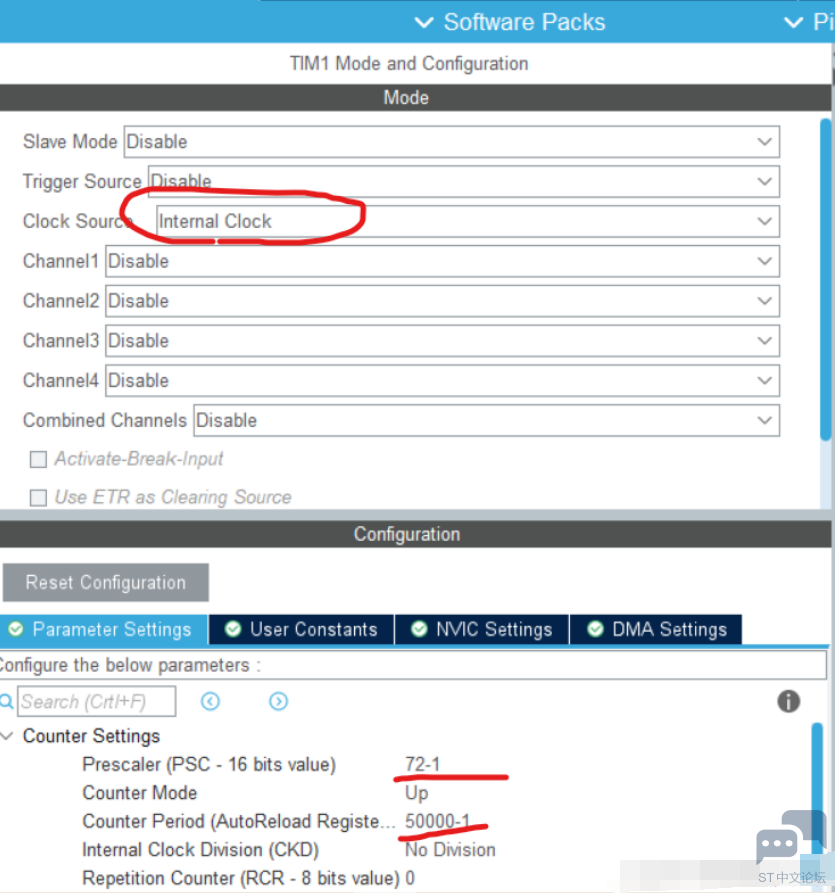

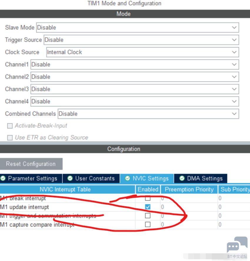

# q# [6 d* j8 [+ k5.配置定时器
8 n* j7 w1 W( u; U6 C: a: P
3 C1 O7 Q( W) H* K0 v, \* C; e* N/ ?! {) g
]H4%FXO7YO3W)0JQF818W.png 1 M# i7 c  W& o6 K7 g
, B/ {* ]$ i, N2 m6 ?
定时器定时时间简单计算方法:这里我们时钟树选择的时钟频率是72MHZ,用72MHZ/72/50000就得到了计数的频率然后再取倒数就是我们想要的定时时间了。) T: q) _4 A; q8 J2 f% N) V
3 F/ d! {/ O; n8 }8 P+ S* c

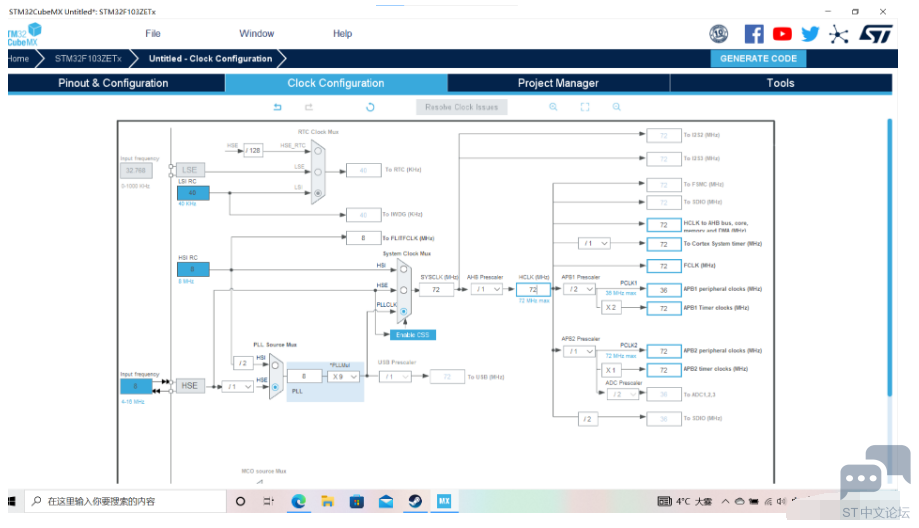

6.配置时钟树
0 G3 t& B5 x- @9 D/ w
; Z( A7 T+ x7 G& w" [7 T/ h' m @6Q}6X}1KLYOYNQ)C8_IU17.png

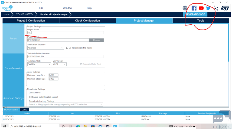

5 {; ?) ]7 N8 i- m2 O6 O# n% _7.创建工程: `/ G0 c" U' L1 i. ?$ L
7 {, I, n0 P7 G' s
$ E+ a: c$ n" Z( I5 J3 c3 _; |. ^4 |3 q6 ~, U* i/ x6 C
