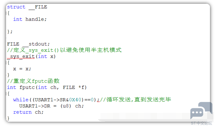

2、 直接使用printf函数。
很多朋友都知道想要STM32要直接使用printf不行的。需要加上以下的重映射函数:
: M3 q& S6 c, j4 N
# p+ S- ?6 k; y- h3 A8 i: b, E' }1 ~

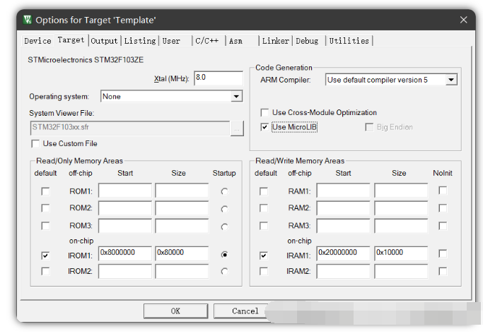

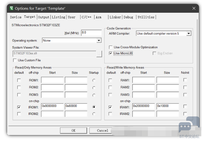

如果不想添加以上代码,也可以勾选以下的Use MicroLI选项来支持printf函数使用:
# O, }1 n# K% }: ~/ p8 j
