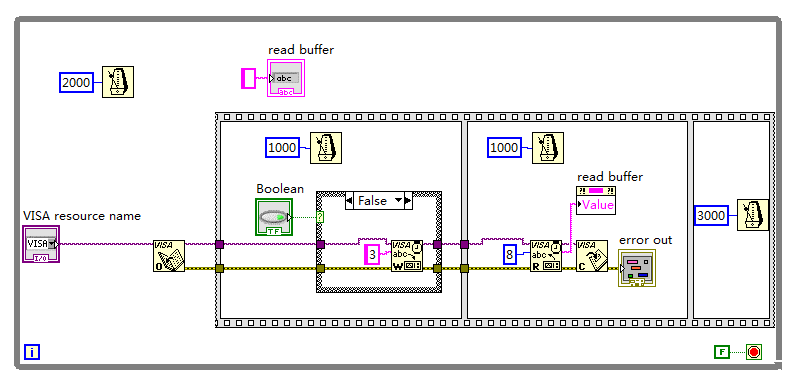

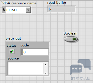

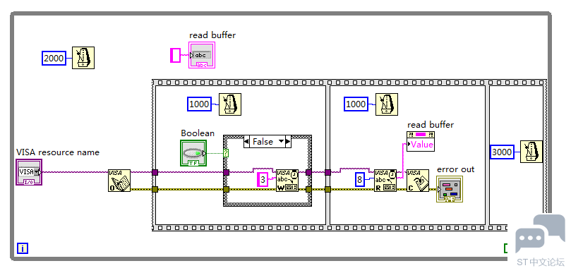

Labview程序: [$ N4 g8 K) m! r
$ L. n+ w2 s. o; m" b; Z( B
0 {6 a* [: n* o6 q7 m# H% v# f3 l$ N8 o8 q
实验现象 将工程程序编译后下载到开发板内,可以看到 D1 指示灯不断闪烁,表示程序正常运行。打开Labview程序,选择FALSE或者TRUE,上位机分别发送‘1’、‘2’到下位机,可以分别看到触发中断发生时D1熄灭,同时D2或者D3闪亮,之后read buffer接受到单片机发送给上位机的‘b’或者‘c’。 % X1 @+ w7 o, r- ]
