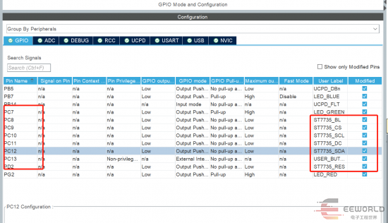

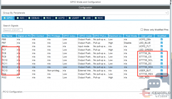

一、配置IO
6 N# `# m' V3 w8 X

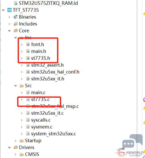

二、由stm32cubeIde生成工程后,加入st7735.h、st7735.c以及font.h
9 x! i1 U4 q* f, G

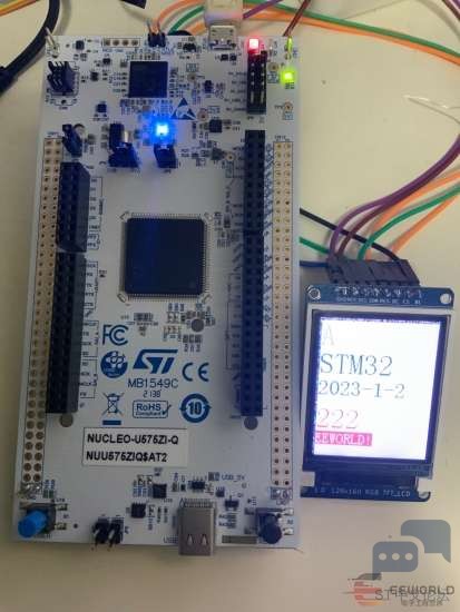

测试效果如图:
