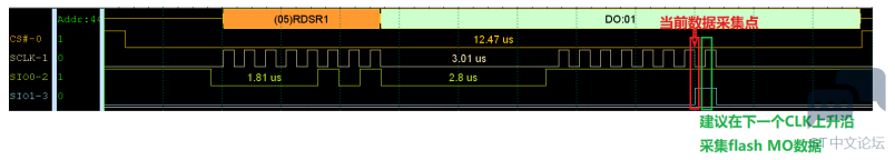

根据客户的描述,初期怀疑是否是不同 Flash 厂家的兼容性问题,现场进一步测试,发现客户软件在70℃环境温度下,除了 program、erase 时寄存器会读错数据,用只读指令 0x03 也会读错数据(0x55、0xaa 会被软件读成 0x54、0xab)。 9 h8 z1 z4 _$ w9 }* z! x6 ]- y
根据这个结果,我们怀疑到 tCLQV 这个参数。看上去当前的软件是在 flash 输出数据时,在 CLK 下降沿时去采集 flash MO 数据的,所以高温引起的细微的 tCLQV 变化可能会导致软件采集出错。 我们建议MCU 在下一个 CLK 的上升沿去采集数据,此时 flash MO 数据已经稳定为 1。 8 p' ]) }! O  `, O3 |; @6 W
" f6 ?/ F# v9 P3 Q; `

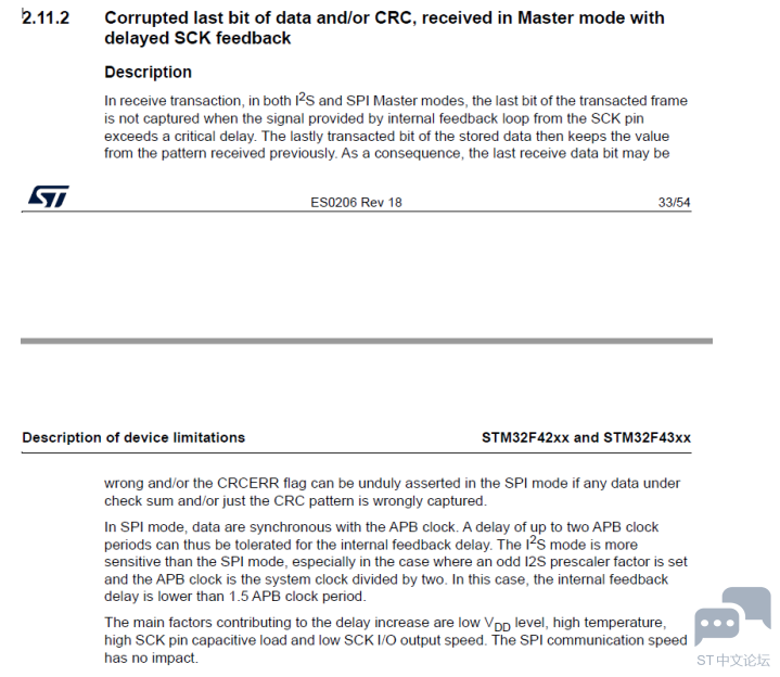

查找到 STM32F42xx 的勘误手册,我们发现有同样问题的描述: 5 `; z4 p9 G- @8 i

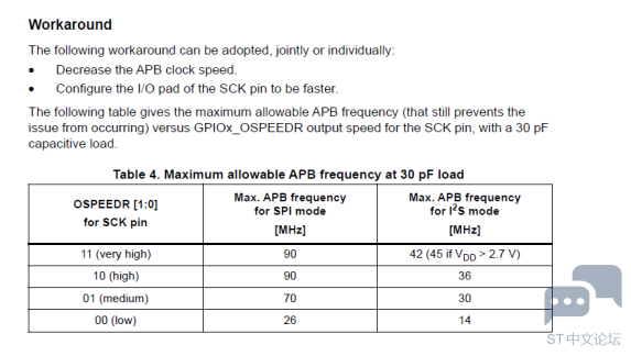

对于文档推荐的 2 种 workaround 也和我们测试时发现的一样。

至此也是能较好的和客户解释了 MCU 底层的一些原理,并建议客户按照相应 workaound 的配置,去设定 APB 总线与 OSPEEDR 的关系,最终让问题得以解决。- y8 x8 K( N# a$ u( y1 {
