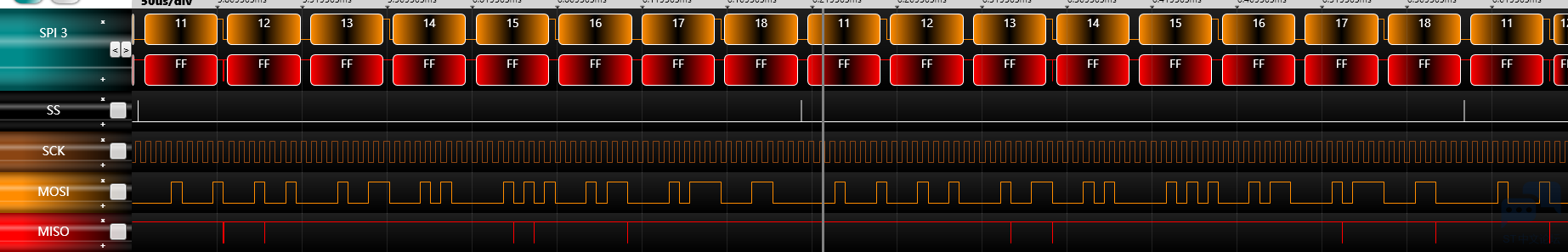

尝试了先让从机启动,在启动主机,问题没有得到解决
收发方面都没问题,目前的数据有点像高低8位颠倒,然后向左位移一个bit,但是我在配置的时候都是设置的msb
自我纠正一下,并不是左移了一位,而是经常左移很多位,每次重启都会收到不一样的数据,自己计算右移几位就是正常数据
我也遇到了类似的问题,我现在的解决方法是通过复位从机清空SPI的移位寄存器
