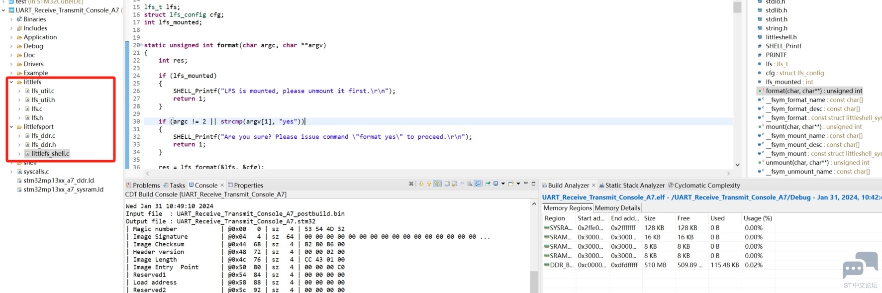

移植适配

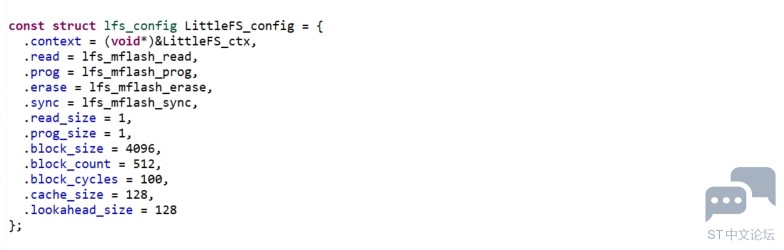

主要包含物理层设备的读写/擦除最小编程块属性配置,本地使用ddr模拟flash,最小擦除的sector 配置为4096字节,最小读写操作1字节,我们按照littlefs 依赖的配置结构实现对应的而函数。

对应配置如下:

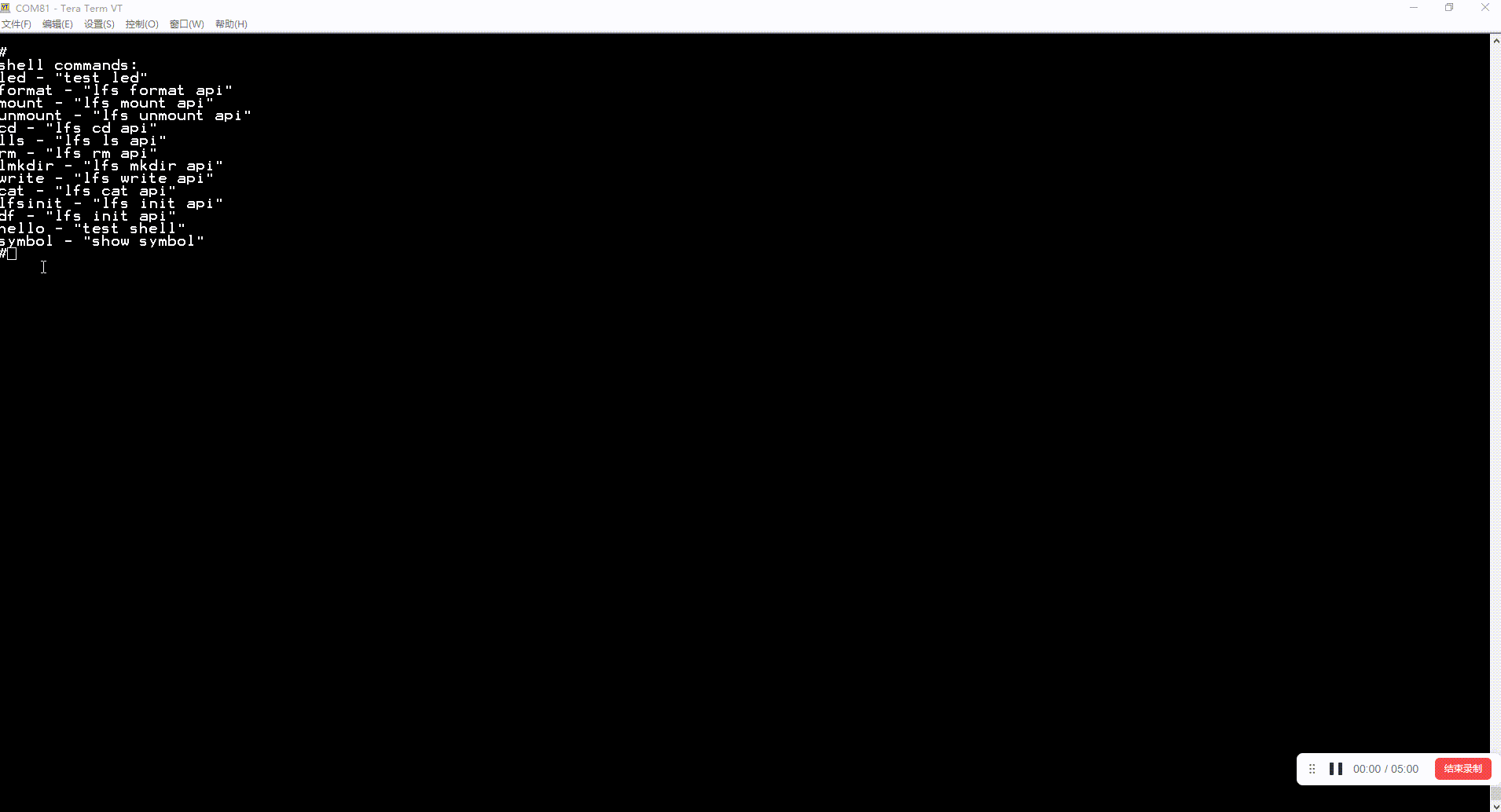

测试验证
我们基于[https://shequ.stmicroelectronics.cn/forum.php?mod=viewthread&tid=642247&page=1&extra=#pid2647582](https://shequ.stmicroelectronics.cn/forum.php?mod=viewthread&tid=642247&page=1&extra=#pid2647582) shell 基础上添加测试命令来验证littlefs 功能,测试命令代码如下:

    if (res)
        PRINTF("\rError opening file: %i\r\n", res);
        return 1;
    do
        res = lfs_file_read(&lfs, &file, buf, sizeof(buf));
        if (res < 0)
            PRINTF("\rError reading file: %i\r\n", res);
            break;
        if(res > 0)
            buf[res] = '\0';
            PRINTF("%s",(char *)buf);
    } while (res);
    res = lfs_file_close(&lfs, &file);
    if (res)
        PRINTF("\rError closing file: %i\r\n", res);
    return 1;
LTSH_FUNCTION_EXPORT(cat,"lfs cat api");
static unsigned int lfsinit(char argc, char **argv)
    lfs_get_default_config(&cfg);
    return 1;
LTSH_FUNCTION_EXPORT(lfsinit,"lfs init api");
static unsigned int df(char argc, char **argv)
    printf("used block %d\r\n",lfs_fs_size(&lfs));
    return 1;
LTSH_FUNCTION_EXPORT(df,"lfs init api");
 void getcwd(char * buff, int len)
     if(lfs_mounted)
        buff[0] = '/';
        buff[1] = ' ';
        buff[2] = '\0';
 void fs_init(void)
    int res;
    res = lfs_mount(&lfs, &cfg);
    if (res)
        PRINTF("\rError mounting LFS\r\n");
        res = lfs_format(&lfs, &cfg);
        if (res)
            PRINTF("\rError formatting LFS: %d\r\n", res);
        else
            if(res)
    else
        lfs_mounted = 1;
代码对应完后工程下整体的littlefs 相关代码如下:
将测试程序下载到板子中运行,执行测试命令格式化文件系统,mount操作创建文件夹及文件的写入后回读验证都是ok 的,基于DDR的littlefs适配基本已经完成。
