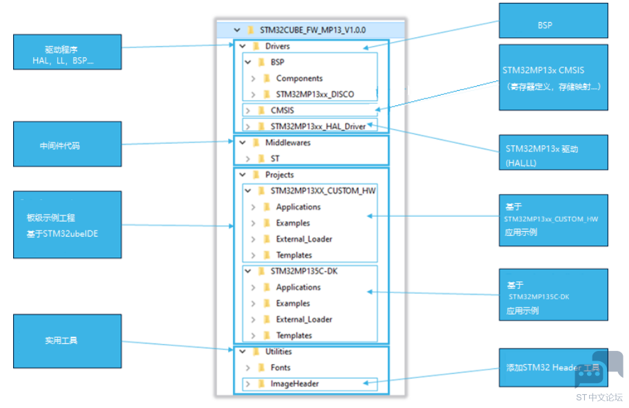

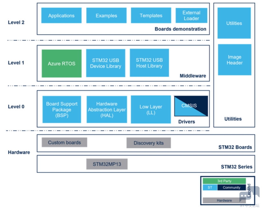

2.2.1. STM32CubeMP13 开发包总览
7 V* n) L) \" z. H& t1 nSTM32CubeMP13 开发包运行在 Arm® Cortex®-A7 处理器上,由以下三部分组成:
! z* `" M4 l9 E' C& h, f: e• Level 0:驱动程序,包含 HAL、LL、BSP、CMSIS" A  v( Z; f' e6 C
• Level 1:中间件,包含 Eclipse ThreadX(原 AzureRTOS),USB Host & Device 库
9 D' A2 H5 l, z% m• Level 2:包含各种板级示例程序
, Z; S; b7 }  A% C/ h# F) F. h除此之外,还包括一些工具助手等。+ P  C2 q9 T. L2 y# l2 J4 D& c
9 M( i5 {& Y/ U
' ?7 o' }7 Q' f0 y
6 K/ ~* Z3 v% a
▲ 图 1 Baremetal 开发包源码框架% Q3 c" L6 D, W9 _$ s- m7 I

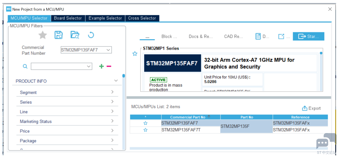

本章节简述如何通过 STM32CubeMx 生成适用于 STM32MP13x 的裸跑应用框架。使用该方式无需提前下载 STM32CubeMP13 开发包,STM32CubeMx 可自动联网下载。/ ?8 E: k; C8 c  b

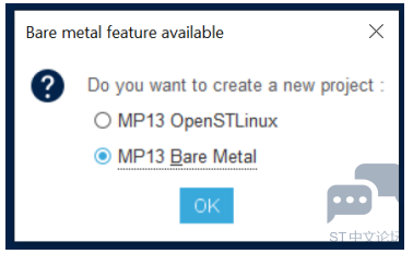

1. 打开 STM32CubeMX,点击 ACCESS TO MCU SELECTOR,
- e6 _; Z9 O- Y0 o6 x  J( n8 E2. 在搜索框中输入 STM32MP13 相应料号,如:STM32MP135FAF7,双击打开配置窗口
; `' \0 E- B* N6 F3 ?, e  ?% }3. 弹框选择 MP13 Bare Metal,将生成 bare metal 工程框架。
; Y9 L/ z% X7 B7 _6 l3 E; x
/ }9 s7 H( k; t! s+ v/ \▲ 图 3 STM32CubeMx 选择器件9 L! Y* ]8 {! m: s9 {8 S
4 S) S# ?5 s' @: b% }
1 L- A8 C( w0 W  L4 H% {$ X/ G! t" R
▲ 图 4 STM32CubeMx 选择工程类型

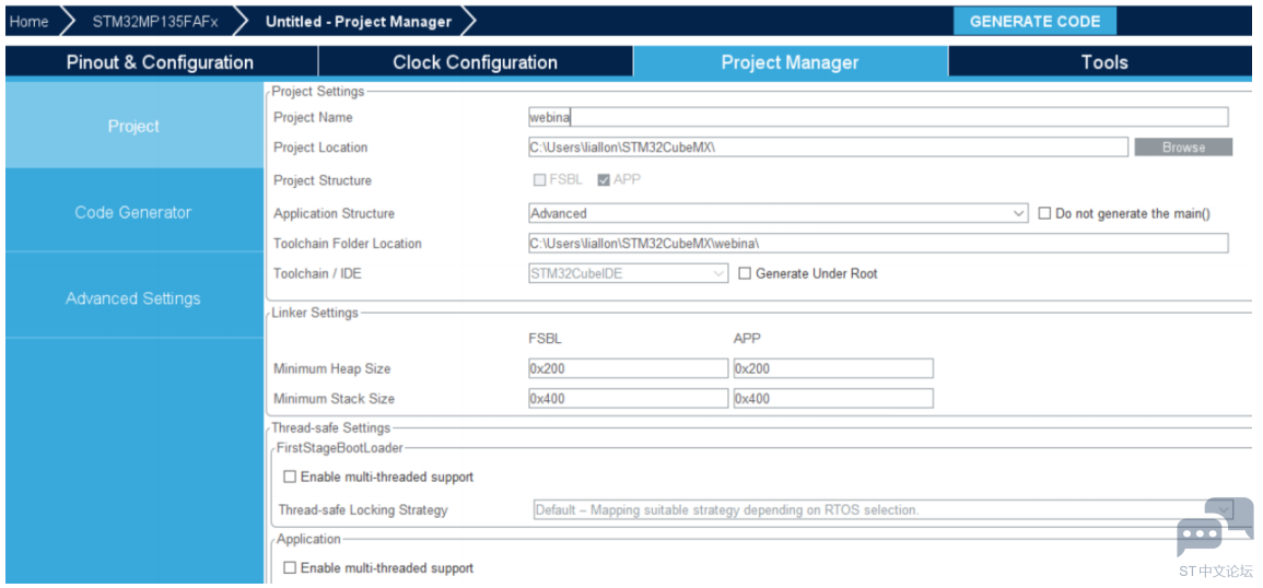

( h$ |4 c1 I! A! G" v4. 切换到 Project Manager 标签页,输入工程名称。
5 I) Q. K3 ?1 k4 R5. 在此页进行项目选项配置,可保持默认。5 w. |8 L- h7 I) G+ [. \
/ b& o7 D/ ~1 K0 I# b0 \* [' e% E
+ n2 c7 g! q9 B0 x% Z3 ]- \
▲ 图 5 STM32CubeMx 工程设置页面, P. o% L( v6 F+ Q# X

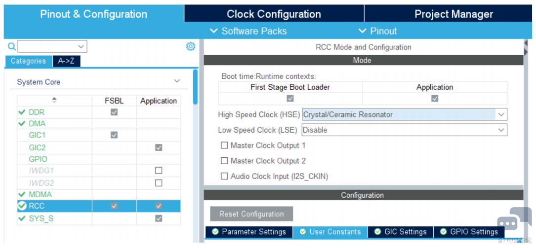

! s$ N6 G' B8 p2 t1 q6. 回到 Pinout & Configuration 标签页。
3 V0 `7 H4 j2 `- A: W/ |7. 使能 RCC 和 DDR。+ L5 E. D. O# R
8. 配置各外设总线,配置方法与其他 STM32 MCU 相同(也可参考 Help -> Docs & Resources)

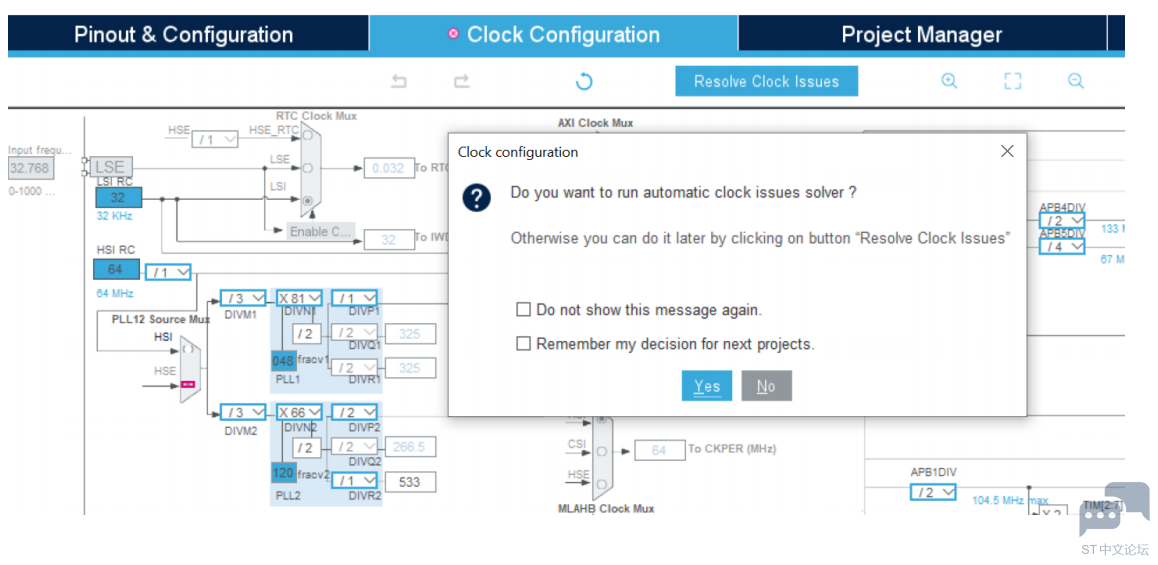

9. 切换到 Clock Configuration 标签页。
" u/ |' S( t2 a6 b! z9 z) a. b10. 若软件报告时钟错误,可点击 Yes 自动修复。: P  _8 c; q  y2 i- O6 j
11. 输入 CPU、DDR、总线等的工作频率,系统会自动匹配合适参数。
& q, J' d9 F. i: c) e) {0 \

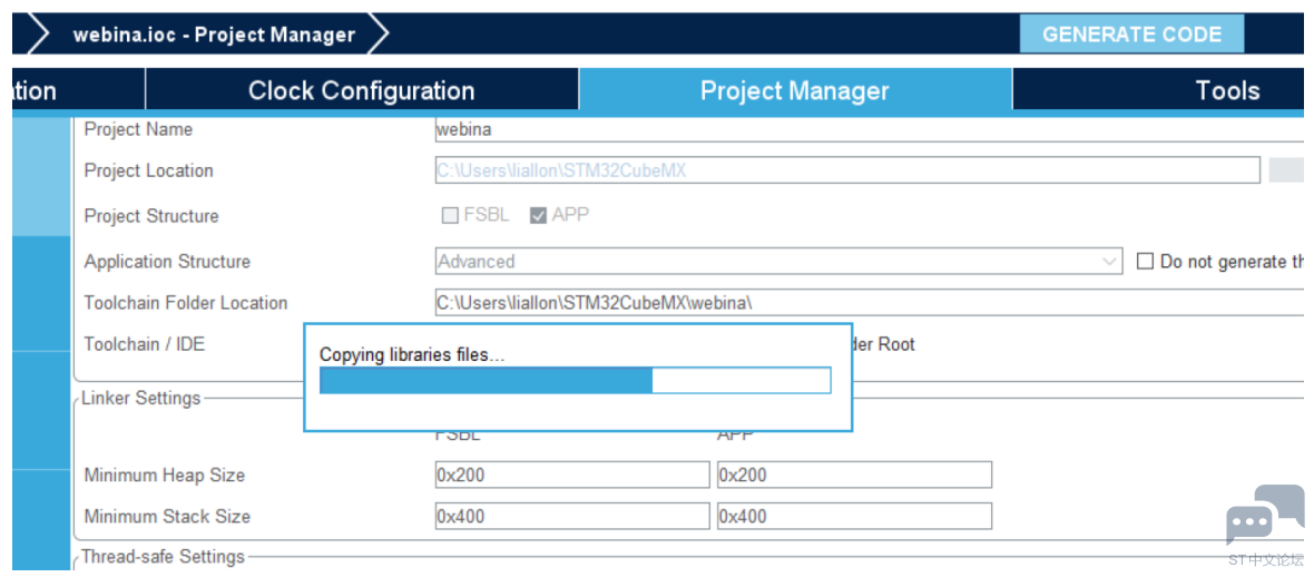

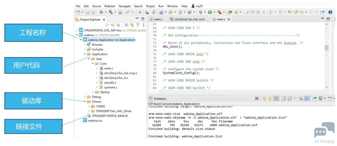

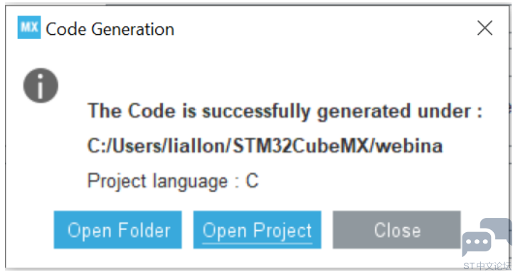

. c& g% Y/ I3 }12. 所有外设配置完成,即可点击 GENERATE CODE,开始生成工程代码。) C& ^  t+ o# t1 [; l
13. 若第一次使用,软件将提示是否下载 STM32CubeMP13 开发包,可点击“yes”,软件自动联网下载前述 STM32CubeMP13 开发包。
! r, g6 M0 }5 U0 h' V* ?14. 生成完成后,可直接点击 Open Project,将打开 STM32CubeIDE 工程。% T+ x: @% B3 h
! O) t5 F  `) g0 _0 ]
# o) ?& M6 {5 m( j▲ 图 8 STM32CubeMx 代码生成页面
6 ?, S' q* A9 v6 r3 a0 \  ]% w3 K
▲ 图 9 STM32CubeMx 完成代码生成页面
, I; @. d6 V) j
▲ 图 10 STM32CubeMx 生成工程代码示例
/ N& J2 v" j: Q2 P- M4 l7 g1 y: T6 A) G6 N6 D9 b' c
15. 至此,工程框架已生成,可通过 STM32CubeIDE 进行用户代码的编辑、编译、调试。( Y% ^. x. b8 z& y3 a8 V; N

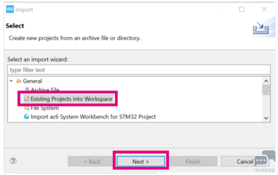

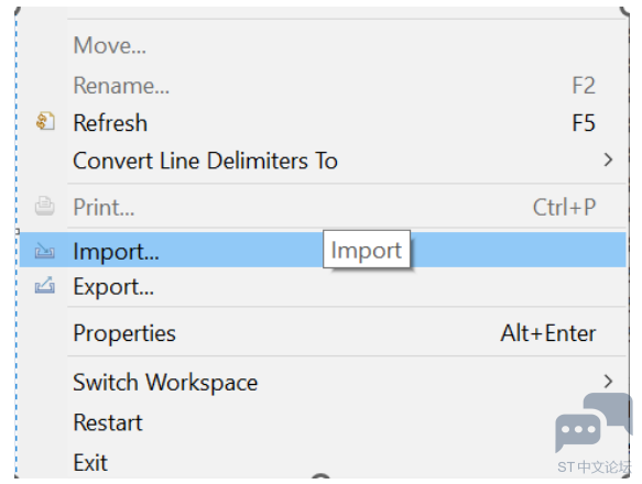

0 s. F& V  l+ w+ ^- @# |5 E1. 打开 STM32CubeIDE,导入 project" K% e/ U& Z, B. T1 R9 D
2. 点击 Files -> Import…- h- ~7 p6 t9 l* A5 @" M% K- I
11.png 1 f6 B! W3 p5 f
▲ 图 11 STM32CubeIDE 右键项目菜单
1 |/ r( D. J0 ?1 z0 {  h' H+ A) ~, b, U+ G% c  M' U. q
% b* ^! P6 Q4 ^4 w/ x3 ?
3. 选择 Existing Projects into Workspace
* s7 X6 h0 X, j1 x" C# M4. 点击 Next>
, b' P6 Q6 X% _2 ^$ ?3 v 12.png 6 ]: r9 `# L4 Y8 s& h
4 J- B6 W+ r+ z" [; C' z7 g▲ 图 12 STM32CubeIDE 导入已存在项目* O- v1 d4 m6 o- B& d; N* O
( N% k! u- _4 t+ ?: a, k; s

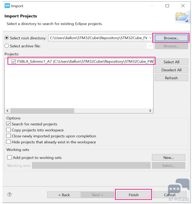

. M) h$ S( [5 \3 G: h, E5.点击 Browse…,找到目录 \Projects\STM32MP135C-DK\Applications\FSBLA
6 @1 G: a( D  v4 u- l, s- k4 t6. 选中 FSBLA_Sdmmc1_A7 工程
' N4 N9 ^1 M4 V5 d3 @) Y# H: ~- h7. 点击 Finish,导入 Project
' V5 h# I1 G1 F5 N 13.png + I- K/ E; e2 U( _- f- E4 Z% D- O2 S
6 P! R/ g8 i- ], E5 B; s" E6 Z& Y( r
▲ 图 13 STM32CubeIDE 选择导入项目+ ~6 F) A& `6 E+ ]- B6 ^# l( a

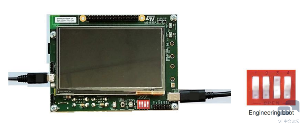

1. 首先,将开发板切换到工程模式( K$ a' N5 \+ A+ ~% K$ B
2. 连接 Type-C 电源3. 连接 MicroUSB,这里板载已支持 ST-Link
) L/ G! @+ G( _; z3 ?/ \ 14.png
/ Y' Y* q$ e# o  V: j, `$ N  K1 u
3 y: Y, T' P& V* c  R4 N
▲ 图 14 开发板切换工程模式: L8 l2 x4 P+ n

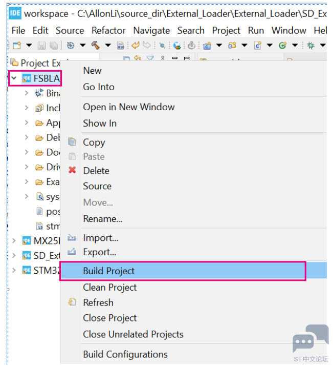

4. 右键项目工程名称,选择 Build Project,完成编译。. P' W# w. O; u8 W3 v; l- f
2 \' W% Q" x$ x4 \, `
% a4 \" \6 {- r* B& [▲ 图 15 选择编译工程6 U7 u1 k. D! [) s9 s0 N$ N2 i

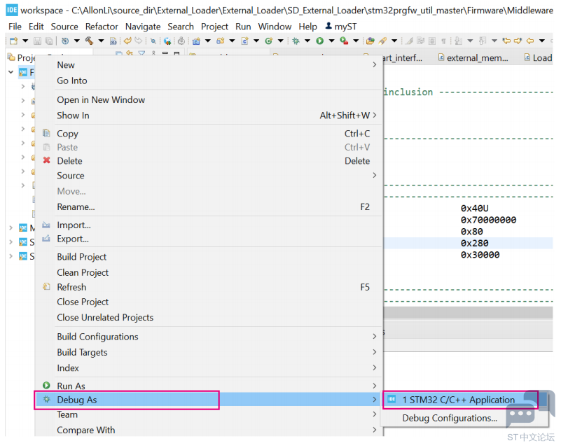

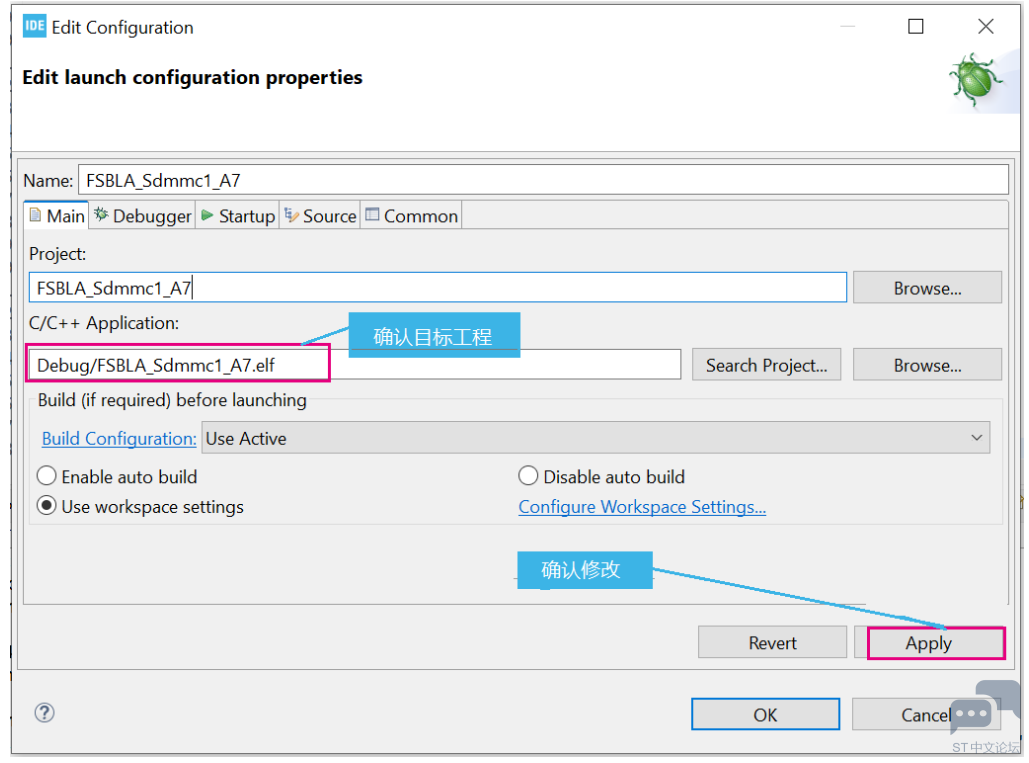

5. 右键工程名称,选择 Debug As -> STM32 C/C++ Application
, s: D& x( R9 [( r4 W' b$ Q8 g# A 16.png $ p" D$ F7 p: C2 o1 s
& v' t) o0 b: w▲ 图 16 选择调试项目方法 1  b+ B. U% y: a% {8 Y8 }! q8 C

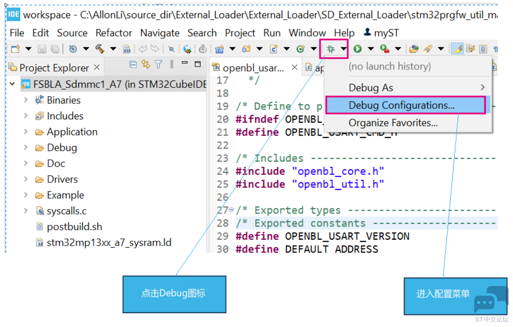

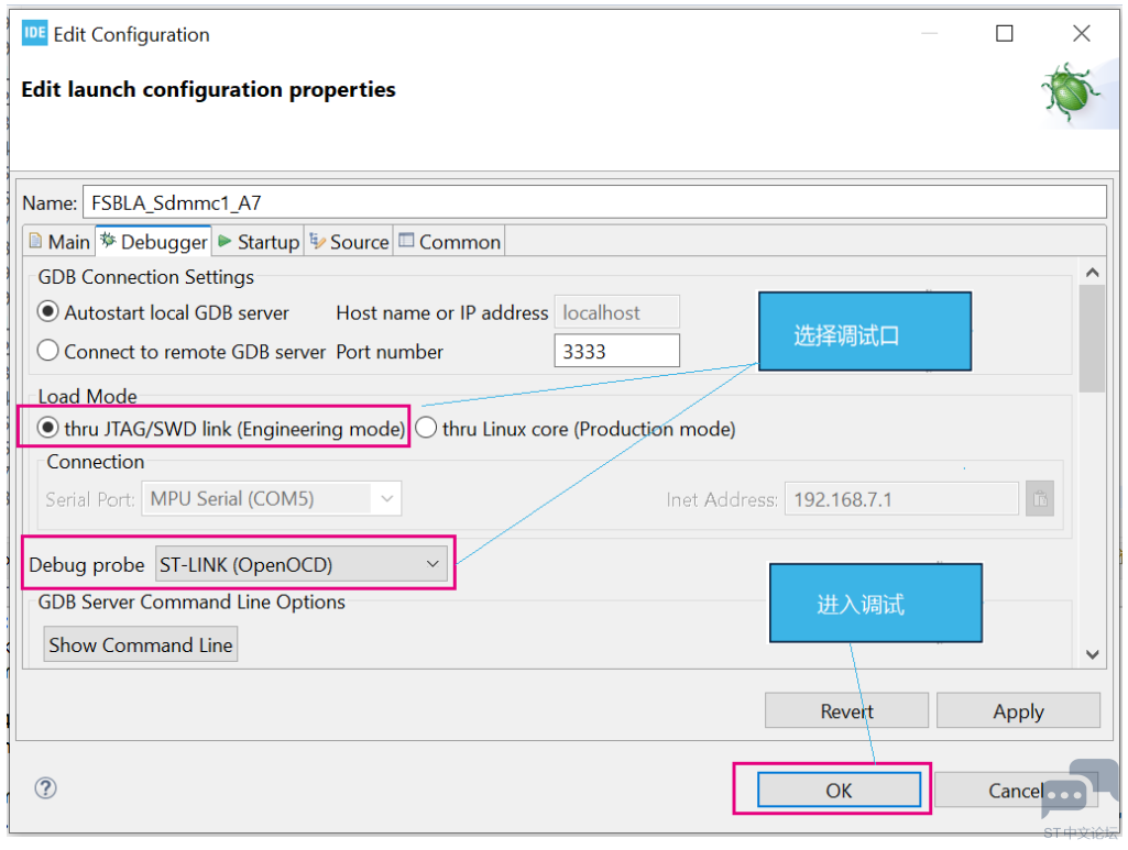

6. 或点击 Debug 图标
6 x/ ~  G9 O' }, D  x7. 进入 Debug Configurations….
7 r* e1 H5 E: j0 D, v$ D0 b 17.png
: F" [$ z" E/ g6 ^( z6 x
: K- b0 N2 ~1 {▲图 17 选择调试项目方法 2: p. K. W: h; `4 X
3 _" e* Z: a$ x
- c7 M. e6 q+ {% m4 h* e' A$ B& O
8. 进入调试配置菜单/ Y6 y, Y7 e3 y2 G. ]
2 a3 B7 p% e$ p* }& s$ J
/ B+ S( S* G0 |( w# g▲图 18 调试配置页面

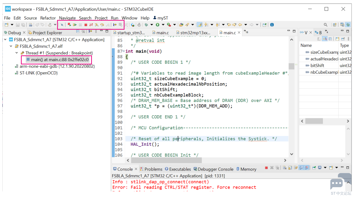

9. 即可像 MCU 一样调试您的代码。
7 v: h  t. m3 T: Y; t 20.png
8 ?- }  s' t1 @7 X
9 Y& p/ h& O7 P/ {% P▲图 19 项目调试窗口  ]* I1 }$ l$ @# g3 w* P

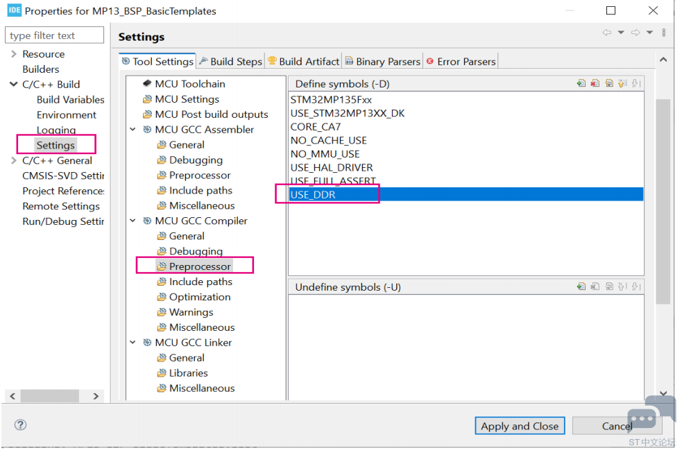

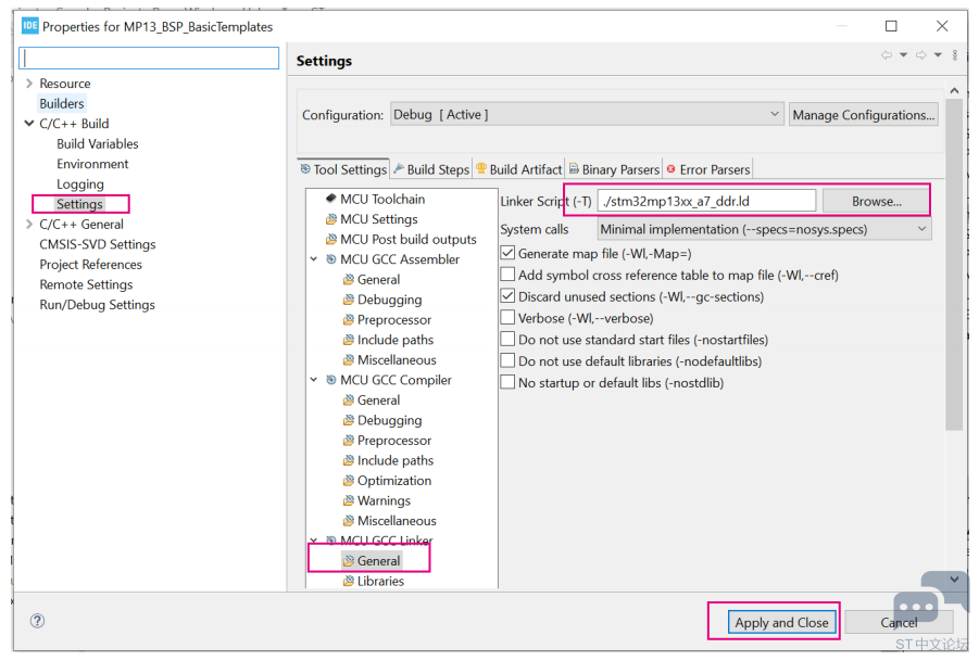

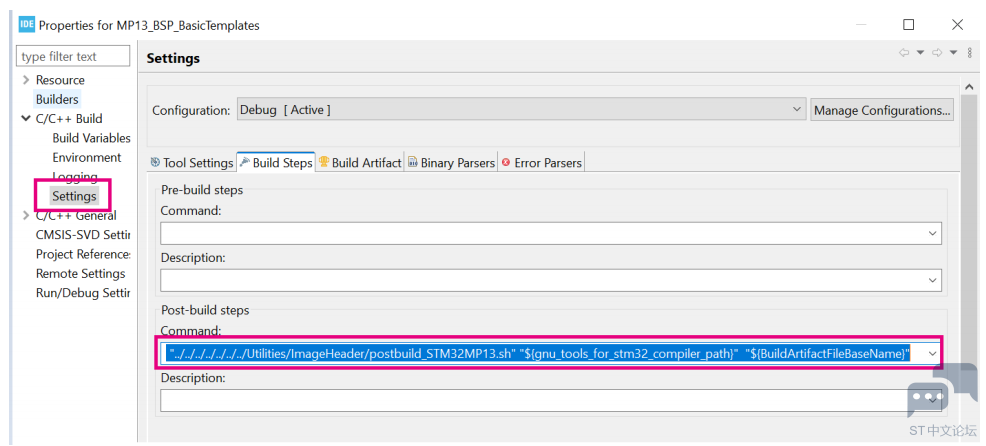

$ d8 F- O) b# {% a2. 打开 C/C++ Build 配置' T1 H5 S* o! T: X2 ?7 C* i% u7 w1 h
3. 在 Preprocessor 中添加 USE_DDR 宏定义
2 }" u# T% a7 ]' V: \ 22.png 7 A5 j% ~8 `6 ^  h$ O
) R0 B- a" @7 `7 s1 ^4 l" d3 |
▲图 21 使能 DDR 宏# c& U( m6 {" X% n- ~
: ^/ @& h+ C: |+ T1 P5 f# q
+ i0 V2 [: D( t# o

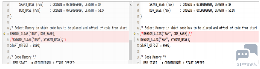

4. 修改链接文件,重命名为 “stm32mp13xx_a7_ddr.ld”  Q, E/ ]3 Z- u( b
5. 修改 REGION_ALIAS 定义到 DDR 区域:
- L7 H: n" N) v6 P- w' X8 F6. 重新编译后,目标文件将链接到 DDR
$ o, r+ `/ M1 @ 23.png
9 {6 c2 X- Q3 n. a3 t/ i  `5 e' E' q$ G
4 `0 r3 R- J5 W* U2 k▲图 22 修改链接空间' i0 h; Q9 C$ i; w+ O, F
+ h2 C" X9 O% d' E, V
3 k# q. R1 z. p5 N1 j/ b& {  ]▲图 23 选择链接文件

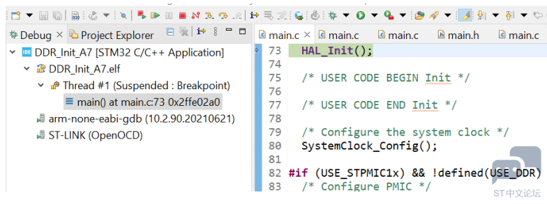

7. 在调试之前需要先运行 DDR_Init 对 DDR 进行初始化8 X5 [# m* x% s  E
8. 按照前述方法导入 DDR_Init 工程,编译后全速运行一次,并保持开发板不掉电项目路径:\STM32MP135C-DK\Examples\DDR\DDR_Init
' S, ~" K" J5 [6 x2 a' x' g/ \ 25.png / K( T* E3 J' }/ i& J7 m/ p
2 L. A* u7 e( x$ A
▲ 图 24 运行 DDR 初始化9 W# f7 R- F; _/ H. J* B9 Z0 t

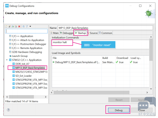

9. 回到 BSP_BasicTemplates 工程。
1 |" Y, I( M8 P( t* j4 x10. 在 Debug configuration 对话框中,将 Startup 页面的 monitor reset 删除。
# C4 ^  G0 y: G! H9 m* k, s- f
9 H0 G! U! [6 y9 v$ D. O2 f
▲ 图 25 修改调试参数

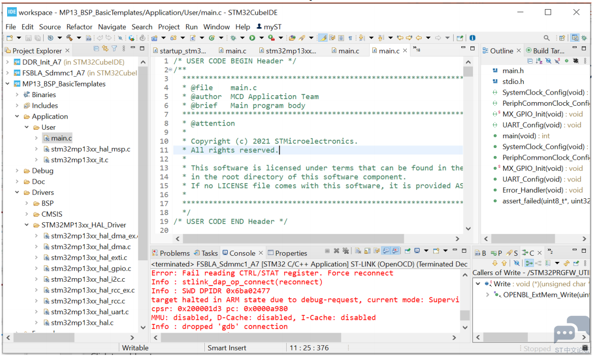

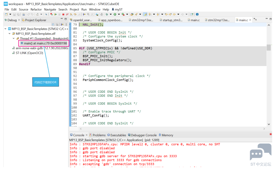

11. 点击 Debug 进入调试
+ K9 e2 s) }0 T6 H' `1 v" T12. 可以看到当前 main 函数的地址已经为 0xC000 开头的 DDR 位置4 g5 g$ J! u' A' [

▲ 图 26 在 DDR 中调试工程

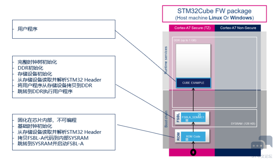

$ ]- p! H3 }* M" ]2 g05 从外部 Flash 启动4 x' Q* T* K1 {% R& Q
28.png + D0 M4 O0 E3 ~, Z, M, d9 ^  V8 I, }
0 X& c6 A4 S, J6 V, E9 u▲ 图 27 STM32MP13 启动流程
3 Z0 I6 D" ]- e  k0 P1 G" B1 H. O+ T' G  V

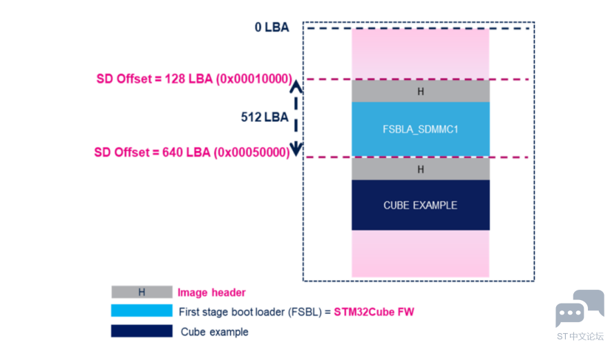

从外部 flash 引导 STM32MP13, 一般需要包含两个部分源码。如上图所示,芯片上电后,首先运行内部固化的一段 ROM CODE,ROM CODE 从用户配置的启动器件中寻找 FSBLA,并将其拷贝至 SYSRAM 中,FSBLA 运行后,执行 DDR 初始化及用户代码(CUBE EXAMPLE)拷贝到 DDR 中,最终实现跳转到 DDR 中运行用户程序的目的。( y$ }+ P* s8 q0 x4 O
! V% t3 U+ F" }" F' R; ^
这里以 SDCard 启动为例,在第三章节中,我们编译调试的 FSBLA_Sdmmc1_A7 工程,即实现了 FSBLA 部分的功能,BSP_BasicTemplates 工程为实际开发的用户项目。完成启动需要将这两个工程生成的镜像文件都烧录到 SDCard 中。! W3 ~& a* y% q/ E
# o/ k, Q. K. \1 l1 u
• FSBLA 需烧录到 SDCard 的固定位置 LBA128 或 LBA640,ROM CODE 固定从这两个位置寻找 FSBLA。
8 S3 \4 q* ?$ d6 R• CUBE EXAMPLE 的存放位置可在 FSBLA 程序中修改,默认为 SDCard 的 LBA640。+ O' \2 p, m, c: V
• 如果有烧录过 OpenSTLinux 的卡,需先格式化。原因是 ROM Code 优先从 GPT 分区表中寻找 FSBLA,若分区表存在,新烧录到 LBA128 位置的 FSBLA 将会被忽略。4 @. H  l$ F$ O' a1 z/ Z1 @
29.png 2 b2 ~1 R3 j* t. q6 k5 x
▲ 图 28 镜像在 SDCard 中的 Layout
. b  J! G1 p$ M* z% A5 _9 h; M1 O& |& d( `

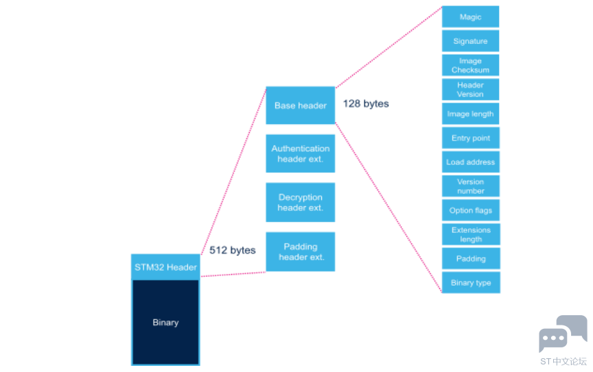

需要注意的是,FSBLA 和 CUBE EXAMPLE 都需要加入 STM32 Header,才能被系统识别。STM32 Header 是 ROM CODE 加载二进制文件的必要格式,每一个被 ROM CODE 加载的二进制文件都需要在头部添加特定的 STM32 Header。STM32CubeMP13 开发包中提供了ImageHeader 工具,用于为项目二进制文件添加 STM32 Header。开发者不需要深究 STM32Header 的详细内容。3 O  a1 [- G+ L
- k# v# L, H/ ~9 a$ X8 X
▲ 图 29 STM32 Header 信息

为用户程序加入 STM32 Header,可在工程配置的 post-build steps 中加入如下命令:
3 ^8 _1 O- V! q& K/ {6 f“(path_to_STM32CubeMP13
% g% Q% d1 D0 ^% ?! VPackage)/Utilities/ImageHeader/postbuild_STM32MP13.sh"
5 Z1 I. T" c  _"${gnu_tools_for_stm32_compiler_path}" & M. u' i+ M2 E0 [6 e, n
"${BuildArtifactFileBaseName}"
% U0 ^; V& G, O$ }: N# B
0 D2 t: A" W8 z; {8 {
" I# h7 p+ `/ o+ Y8 E4 u
重新编译完成后,即可生成打上 STM32 Header 的目标文件。. r, o7 R9 ~2 p$ P; M/ r' K+ a
" x# W6 W; N, T0 a* s8 o! W
▲ 图 30 添加 Post-build 命令: X) Q0 u" s* t! q* V' W! K8 }

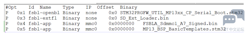

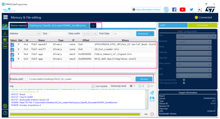

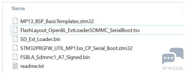

将需要烧录的两个文件拷贝到 External_Loader 目录下,与烧录工程的两个文件存放在相同位置,然后修改 tsv 文件。完成后,目录中文件列表和 tsv 文件内容如图所示。8 m1 {; t2 J1 @  W4 ?$ a
  P3 Q8 A- [8 r) r; E, R) M
▲ 图 31 烧录文件列表- t# e$ m8 o7 Y' ?4 e  ?/ U7 i
33.png " g% Q- U; M3 r% P% D
▲ 图 32 tsv 文件内容8 T. |" e6 z( M" c
0 H7 P8 i: P3 ^' L! j) |8 m
) b$ z2 r2 L) u6 F9 j) x; M

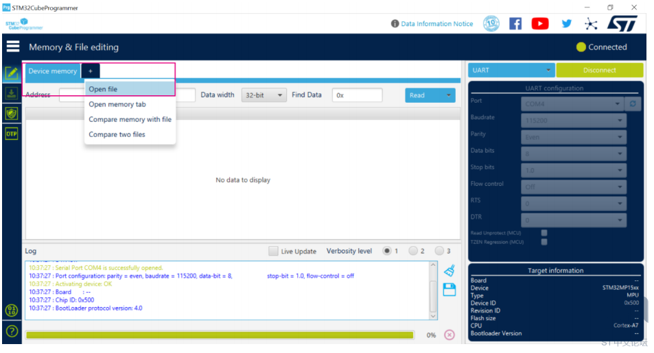

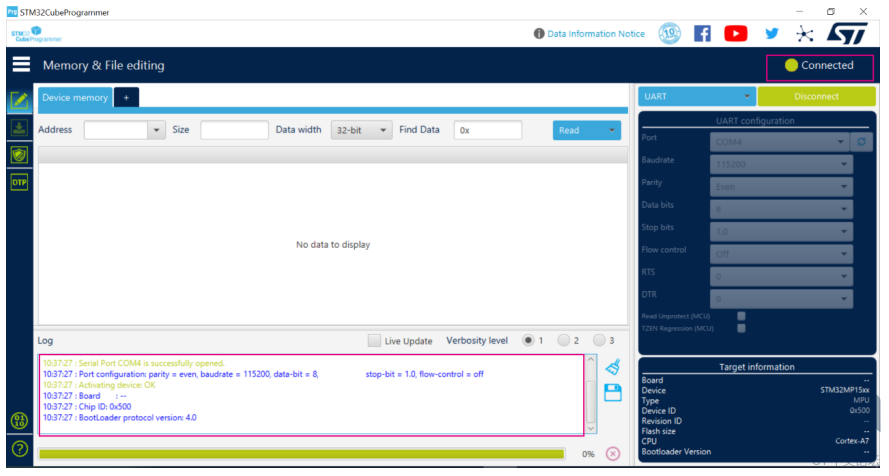

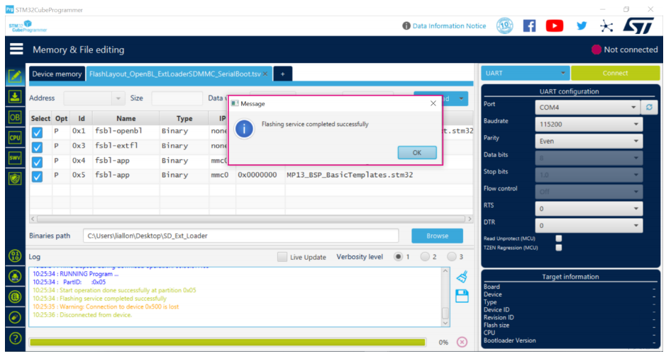

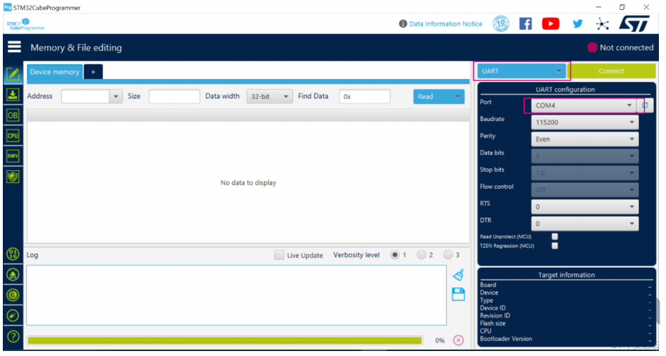

接下来,即可使用 STM32CubeProg 进行镜像烧录。可支持通过 USB 或 UART 连接,不支持通过 ST-LINK 连接。这里以 UART 连接为例:
. L1 k$ t+ E& H9 ~4 v2 d1. 开发板跳线设置到 000 并上电
' F: }, n% j6 `# ?0 j+ X0 s2. 连接 MicroUSB 口,查看 COM 号。注意通过串口连接时需要断开 USB OTG
1 L; s' m) O7 {6 x, J3. STM32CubeProgrammer 选择连接方式为 UART,选择相应 COM 口9 i2 J7 k/ L0 V
4. 点击 Connect 连接; O$ q6 {6 P& [+ r3 a6 D8 T+ X6 k
34.png ! F) L- W" i! J$ H
9 h6 E2 Z  ?) j! q' z. \1 _. Q5. 点击 Open File,选择 FlashLayout_OpenBL_ExtLoaderSDMMC_SerialBoot.tsv 文件1 K# {7 z$ e" H
6. 点击 Browse,选择目标文件夹:\Projects\STM32MP135C DK\External_Loader\SD_Ext_Loader
# k  ?! D. G( y' b& ^5 p7. 点击 Download,开始下载镜像0 N$ [' `1 B2 \7 H
36.png 2 X8 w8 \% }: S1 ~1 y( N
3 y/ F6 C; l- j, w: x+ C. X
7 u- j6 [1 x' {5 ]
$ l# ]+ M5 d: z7 X( r4 ]( ^, J- S8. 等待烧录完成2 P( Z1 I- u- E' ~; W; x
9. 将板子断电,boot mode 切换至 SDCard 启动
8 }0 [# j1 Y2 v5 Q8 S10. 重新上电,即可引导启动& G* w! F" L, S' }7 H7 Q
