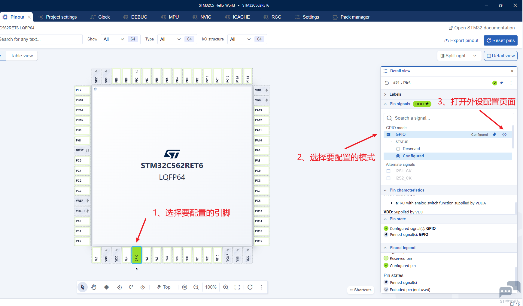

1、CubeMX2配置GPIO

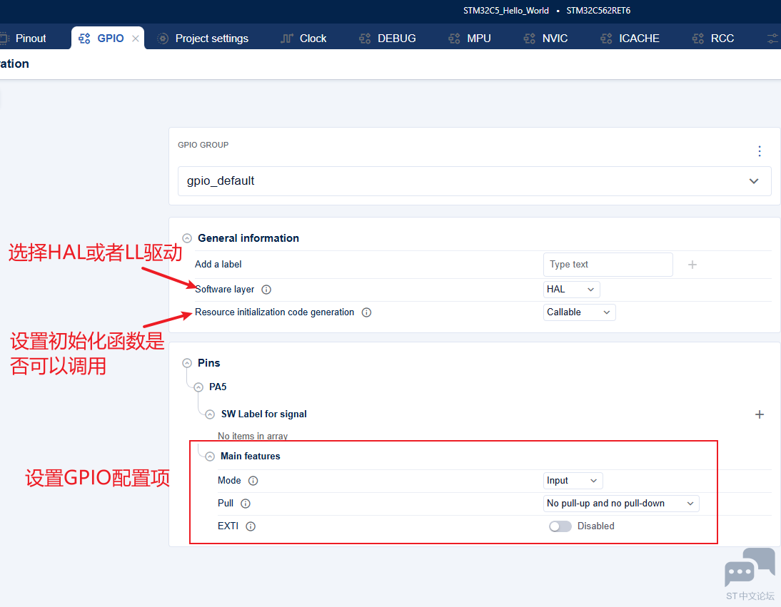

CubeMX2中配置外设,常见的GPIO配置,在PinOut选择配置引脚的GPIO Mode为GPIo
通过配置图标打开GPIO配置界面,设置其中的配置项,包括配置驱动的类型为HAL或者LL、GPIO配置项等;

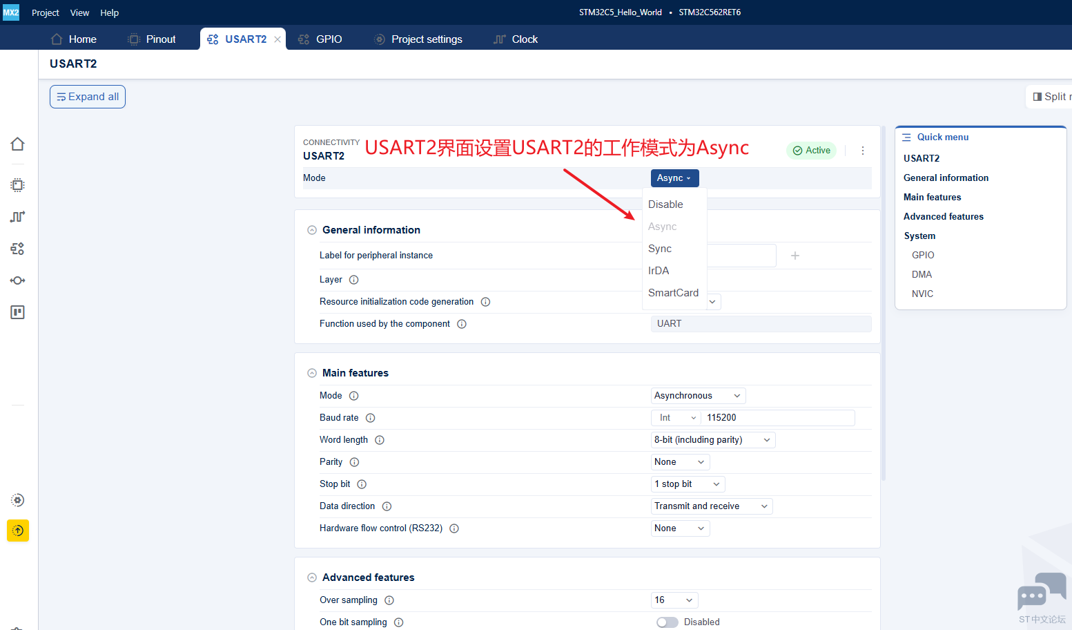

2、CubeMX2配置USART2和Middlleware BasicStdio设置

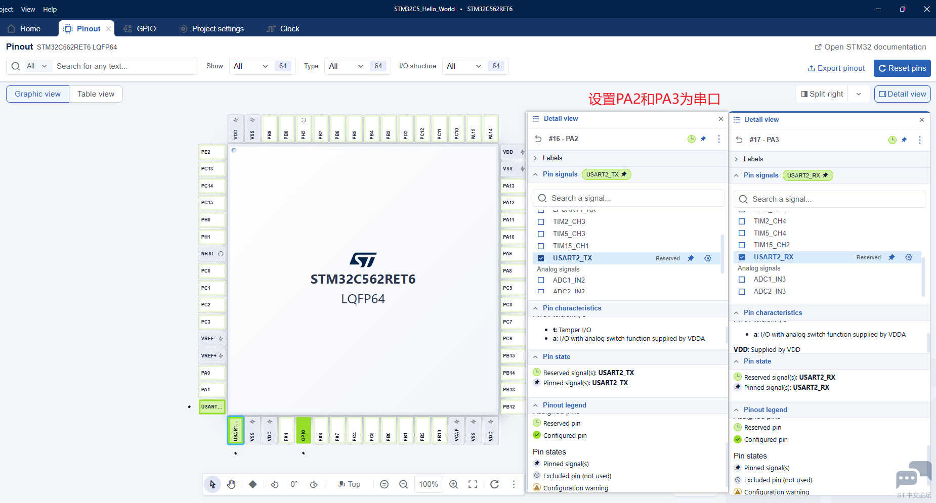

在PinOut界面,配置PA2和PA3的工作模式为USART2_TX和USART2_RX
在USART2的配置界面设置USART2工作模式,并根据需要修改其余的参数。

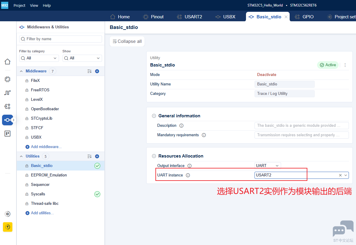

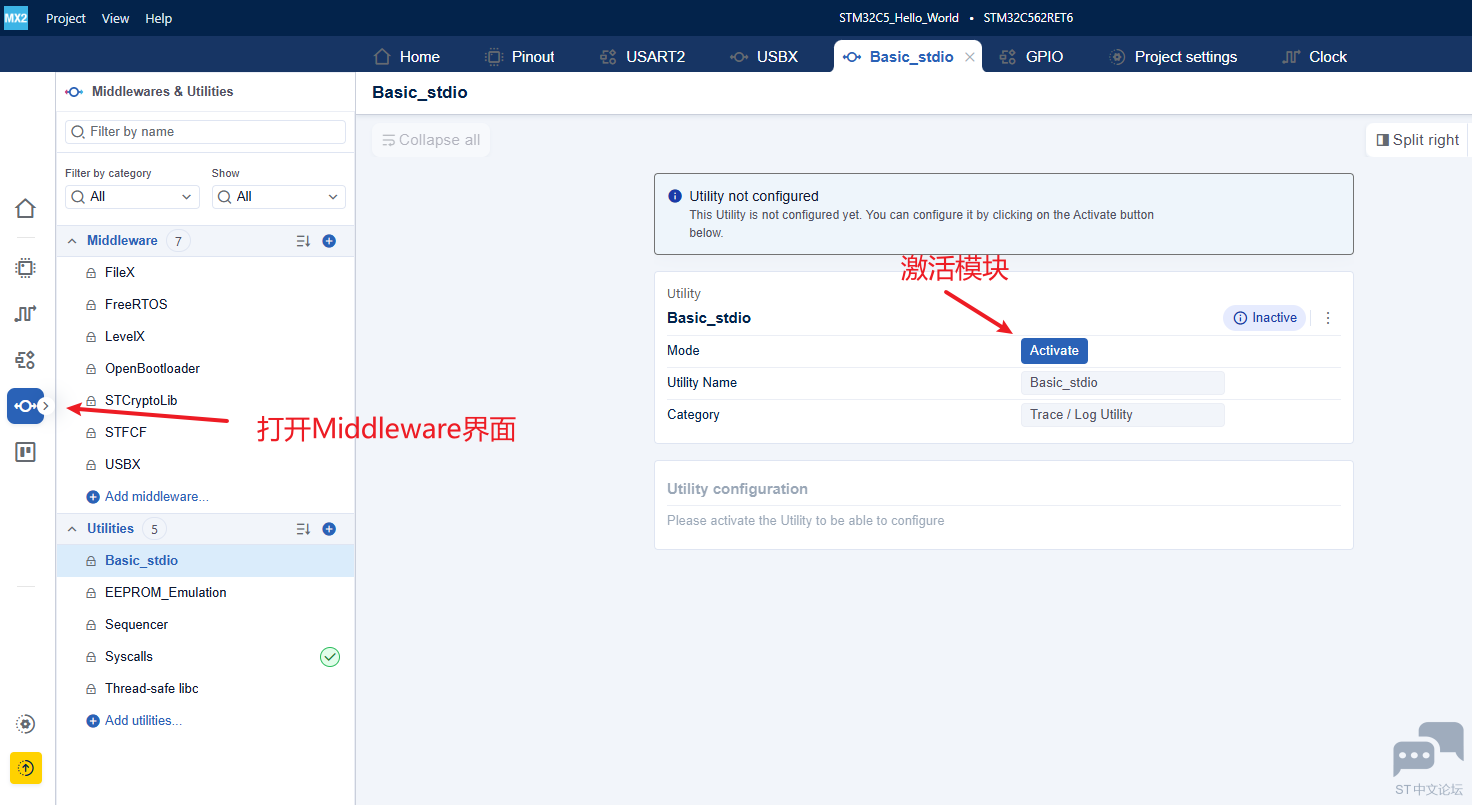

串口常用于MCU信息输出的外设,CubeMX2的Middleware提供用于实现这一功能的Basic_stdio用于实现这一功能。
激活模块,并设置模块输出的后端为USART2
