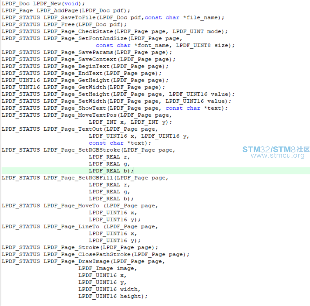

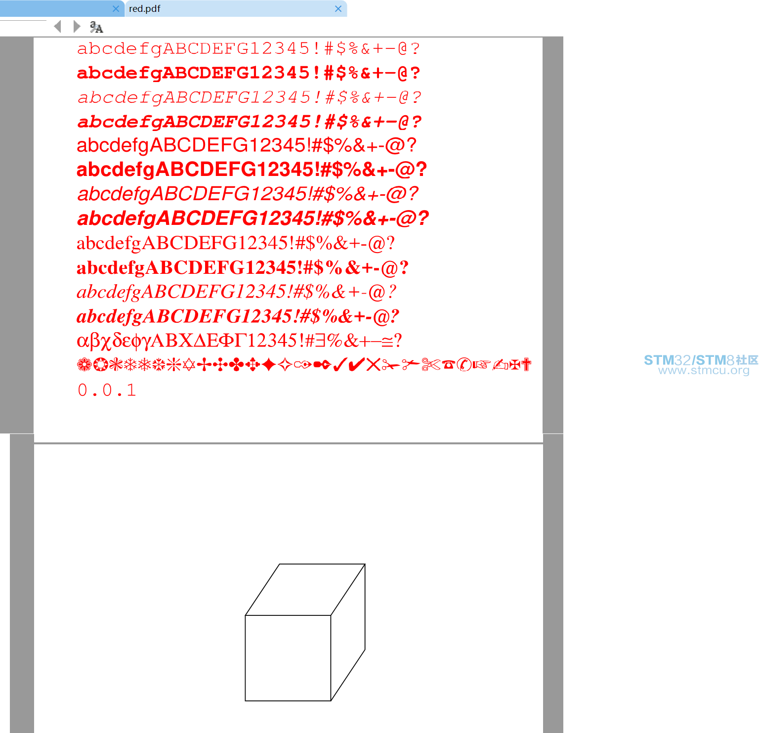

之前有次在群里看到有人询问单片机生成PDF的问题,突然觉得有些兴趣所以就学习了一下libHaru库,libHaru库是一个十分不错的库,对于PDF的实现来说也是相当齐全的,在PC上使用是完全没有问题的,但在资源紧张的MCU上,还是有些困难的,因此就想找一下适用于MCU的生成PDF的库,结果不太理想,都是一些需要实现动态内存管理的平台才行,而且这些库都是把生成的数据放在了内存中,直到保存文件时才写入到文件中,这对于一般只有几十或者几百KB级别的单片机来说更不可能了,于是乎,萌发了自己动手写一个基本的能用于MCU的生成PDF文件的库,我称之为libpdf,其中的接口参考了libHaru,如下所示:
当然有些接口还没有实现,但基本的操作还是可以的,等以后再逐渐完善吧,pdflib是生成pdf文件的,因此要基于Fatfs来实现文件的操作,pdflib库只有两个文件,也相应的参考了pdfgen库,该库在后面有链接,
头文件如下:

  166. LPDF_STATUS LPDF_Page_TextOut(LPDF_Page page,
    % ^( ^$ |; U5 s- |/ }8 n
  167.                          LPDF_UINT16 x, LPDF_UINT16 y,
    & P! x7 P+ P% L- k9 A
  168.                          const char *text);
    8 T0 n8 ?5 H9 f; }. k1 J" c4 p  ~! I
  169. LPDF_STATUS LPDF_Page_SetRGBStroke(LPDF_Page page,8 P" a, ]3 N& g5 R; {9 V2 d% A
  170.                          LPDF_REAL r,; v' Y" e2 X# X
  171.                          LPDF_REAL g,
    % N: H: R: B4 J
  172.                          LPDF_REAL b);
    / m& B' x/ s5 V
  173. LPDF_STATUS LPDF_Page_SetRGBFill(LPDF_Page page,
    ! J2 ~  A" n" `$ s0 |' n
  174.                          LPDF_REAL r,/ I5 _9 I- b" J
  175.                          LPDF_REAL g,
    + Q  T! Q3 g6 f
  176.                          LPDF_REAL b);: K$ @! x/ W7 b/ {5 X
  177. LPDF_STATUS LPDF_Page_MoveTo (LPDF_Page page,/ K( V( g, K* X; t
  178.                          LPDF_UINT16 x,9 J+ ^9 I+ X$ s! |6 h
  179.                          LPDF_UINT16 y);5 `' Z+ z8 x7 C$ P# J1 |
  180. LPDF_STATUS LPDF_Page_LineTo (LPDF_Page page,
    # E* t- n  x; W. W2 ]. ?9 G
  181.                          LPDF_UINT16 x,( o# W' p3 k$ D' v! W: i) u
  182.                          LPDF_UINT16 y);
      `* D( _0 [$ q! o- N
  183. LPDF_STATUS LPDF_Page_Stroke(LPDF_Page page);7 M- ^6 U3 y! v
  184. LPDF_STATUS LPDF_Page_ClosePathStroke(LPDF_Page page);  Y! k! h' F1 c. H/ s0 [5 G; f
  185. LPDF_STATUS LPDF_Page_DrawImage(LPDF_Page page,
    7 Q4 a  D4 ]3 D0 T
  186.                       LPDF_Image image,$ K* s+ F) O+ O; J! W! u
  187.                       LPDF_UINT16 x,
    # S# N5 w+ I$ o. X( s$ [9 v# ~  v: o
  188.                       LPDF_UINT16 y,5 l0 l- D" Y& l: S( o% m* x! z
  189.                       LPDF_UINT16 width,
    ! \0 S* q- L' ?4 d( e4 K
  190.                       LPDF_UINT16 height);
    8 a$ ~% S4 ]6 G- H7 T  H2 \
  191.                                                                                         & j0 ^8 T7 C0 C) W5 X# L2 i
  192. #endif8 |4 n+ o3 c  ?/ {2 N6 d

  406.     return LPDF_OK;( d2 h5 }7 T) A" R' K% X& O2 Q3 ^$ v
  407. }' p) T6 j, f9 }  }
  408. LPDF_STATUS LPDF_Page_Stroke(LPDF_Page page)
    . S& \% h5 ]! n0 n8 _; g. v1 z
  409. {! e& k3 Y# F) K0 n$ U+ z; g. w; M
  410.     LPDF_Doc pdf = (LPDF_Doc)page->doc;8 ~0 U8 w6 y/ T
  411.     LPDF_STATUS ret = LPDF_Page_CheckState(page,LPDF_GMODE_PATH_OBJECT);
    4 Y! L( p" i* d  k
  412.     if(LPDF_OK != ret)8 `+ s) M/ j6 @/ Q" p
  413.         return ret;
    4 P% n; k' q6 H
  414.     LPDF_FPRINTF(&pdf->file,"S\n");
    3 R. h& D- p- i; R( u3 u  H
  415.     pdf->offset += 2;4 K- I. \1 ~& w% c" z& N  T4 d
  416.     page->length += 2;
    3 s" x  ~. g! B: I3 U9 u
  417.     page->gMode = LPDF_GMODE_PAGE_DESCRIPTION;
    * w3 r) @9 d& k% m3 ^
  418.     return LPDF_OK;& e, f/ c' B# X( a) I
  419. }
    9 Q2 B+ K1 n& C6 q
  420. LPDF_STATUS LPDF_Page_DrawImage(LPDF_Page page,
    5 j3 O  i1 U+ k: s6 D
  421.                       LPDF_Image image,
    1 ~1 K# k* u. x8 E7 ~- Q. t
  422.                       LPDF_UINT16 x,
    . y& R3 p. e4 ?& [
  423.                       LPDF_UINT16 y,! y9 l# z  s  h2 i; z
  424.                       LPDF_UINT16 width,
    / e2 p- Q4 Q  [9 r
  425.                       LPDF_UINT16 height)6 }5 x0 s  s0 C! Q9 a5 q, B
  426. {
    : ]$ C! Z$ _( N! [1 F' u  B
  427.         return LPDF_OK;
    # B$ P* Q, V; j3 g' E
  428. }+ A% X4 `2 a% @. O5 |" n
对于pdf文件结构可以去查看pdf参考手册,这里我看的是pdf-1.4参考手册,该库的测试代码我是在基于LPC54608库中的sdcard_fatfs示例改编的,同样适用于STM32,关键代码如下:
  1. pdf = LPDF_New();
    ) Y0 P2 j' w8 D  F. d
  2.     page[0] = LPDF_AddPage(pdf);
    % {) y( k2 e, D7 M+ i/ q+ P; t4 |% ~
  3.     LPDF_Page_SaveParams(page[0]);
    ' ?$ F0 T5 z6 C$ Q
  4.     width = LPDF_Page_GetWidth(page[0]);
    3 E- y% w1 M" R" q% Z
  5.     height = LPDF_Page_GetHeight(page[0]);  u. ]/ x( `1 ?" ?7 g6 O
  6.     LPDF_Page_SetRGBFill(page[0], 1.0, 0.0, 0.0);
    ) E" I2 u9 z4 ~+ x
  7.     LPDF_Page_BeginText(page[0]);
    0 n0 v7 p6 Z8 B
  8.     LPDF_Page_MoveTextPos(page[0], 50, height-20);
    2 I" p, R* {* V9 Z4 x" ~# c
  9.     while(font_list[i])  ~' E: a4 `! L5 E
  10.     {
    6 ^  I3 L( x7 m$ e' V
  11.         LPDF_Page_SetFontAndSize(page[0], font_list[i], 24);- D0 L- Z1 b6 i
  12.         LPDF_Page_ShowText(page[0], "abcdefgABCDEFG12345!\043$\045&+-@?");. _8 p6 Z9 @$ T* b: \
  13.         LPDF_Page_MoveTextPos(page[0], 0, -30);% u& R2 q$ E, V
  14.         i++;+ l* d4 X6 j. ^. Z" T8 {  V
  15.     }- e9 k2 H" X* U9 a" m5 q
  16.         LPDF_Page_SetFontAndSize(page[0], font_list[0], 24);
    ( m# L4 g& D0 J1 X" u! r' p
  17.     LPDF_Page_ShowText(page[0], LPDF_GetVersion());/ d' y! T! f6 g
  18.     LPDF_Page_EndText(page[0]);
    + C& T# q7 M3 ?" [
  19.     LPDF_Page_SaveContext(page[0]);
    , \  p$ O. f$ Y
  20.     page[1] = LPDF_AddPage(pdf);
    , E7 ^2 u" o$ A3 R* ~( V8 T( T- r; l
  21.     LPDF_Page_SaveParams(page[1]);! g5 l9 l  z. y' z0 G6 h
  22.     LPDF_Page_MoveTo(page[1], width/2-50, height-200);# x8 e* [* S. F, R) M) L
  23.     LPDF_Page_LineTo(page[1], width/2-50, height-300);
    8 P. |7 n) r% @. X$ j; I
  24.     LPDF_Page_LineTo(page[1], width/2-50+100, height-300);
    8 r( i" @( C3 U3 p5 j
  25.     LPDF_Page_LineTo(page[1], width/2-50+100, height-200);8 @* E# b8 Q. D* \" S4 {, B" V
  26.     LPDF_Page_LineTo(page[1], width/2-50, height-200);
    $ ^2 |0 W7 N0 {9 W
  27.     LPDF_Page_LineTo(page[1], width/2-50+40, height-140);
    $ i% P- H  u( @  K# |% U
  28.     LPDF_Page_LineTo(page[1], width/2-50+40+100, height-140);
    2 F* q2 ?8 \9 W8 N
  29.     LPDF_Page_LineTo(page[1], width/2-50+100, height-200);
    2 G, K$ }) W- t- ?: L) ^
  30.     LPDF_Page_Stroke(page[1]);
    3 b) A  N% K4 e; A( o( i/ R
  31.     LPDF_Page_MoveTo(page[1], width/2-50+40+100, height-140);' \: V' ?( |2 ?# q* U; b8 x
  32.     LPDF_Page_LineTo(page[1], width/2-50+40+100, height-240);% T( z- u, K' r+ D6 ]' d$ Q5 N
  33.     LPDF_Page_LineTo(page[1], width/2-50+100, height-300);. Z+ ^/ ?: r) b4 ?3 S
  34.     LPDF_Page_Stroke(page[1]);
    / L5 _0 R$ a2 I' p2 N
  35.     LPDF_Page_SaveContext(page[1]);
    5 B1 B% ]; Q( l, n9 x7 Q: P3 J1 @  b
  36.     LPDF_SaveToFile(pdf, "/red.pdf");. i- A, I8 r9 O9 w- y) e
  37.         PRINTF("\r\nCreate pdf file success!\r\n");7 n2 k. |7 V+ J. x% @: L# |
  38.
代码很简单,生成了一个含有两个page的pdf文件,在第一页中用了不同的字体来显示同一个字符串,可以参考libHaru中的font_demo示例,第二页中是画了一个立方体图,下载代码到目标板,并运行该示例,效果如下:
