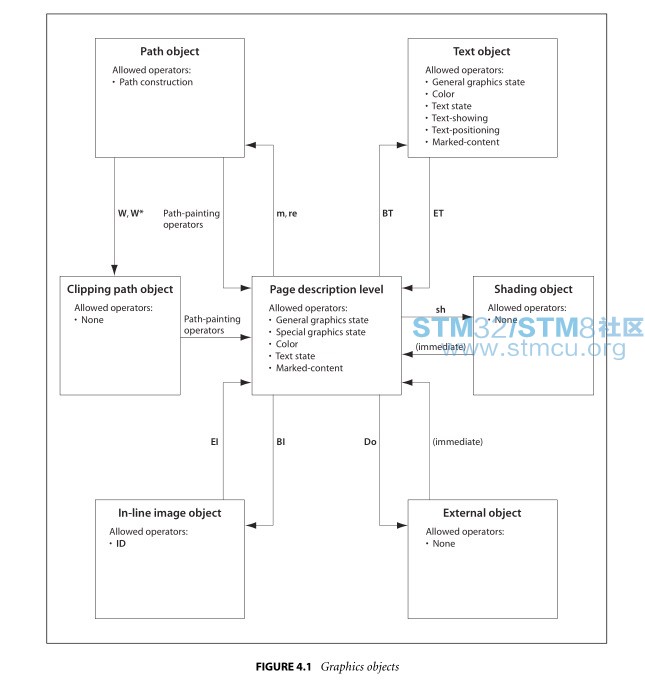

,我在网上没找到pdf参考手册,你有吗,能提供一份吗?目前我根据你的库测试了一下,发现执行完LPDF_Page_ShowText();后在执行LPDF_Page_LineTo();画线函数就不管用那,不知为什么,如何处理?我感觉libHaru这个库挺大的,你是通过什么样的方法截取其中的函数进行重写的? 多谢指点
anobodykey 回答时间:2017-7-10 20:54:56
我为电狂 发表于 2017-7-10 19:00
, ?. r7 c8 s# m,我在网上没找到pdf参考手册,你有吗,能提供一份吗?目前我根据你的库测试了一下,发现执行完LPDF_Page_Show ...
7 J% i3 n5 Y/ O
手册可以在adobe官网上下载,地址如下:http://www.adobe.com/devnet/pdf/pdf_reference_archive.html,最新版本是1.7,关于画线函数不起作用,你看下手册就会知道原因了或者你看下libharu的手册也可以,pdf文档有一个模式的转变,最简单有三种模式:页面描述模式、文本模式、画线模式,pdf的每一种操作都必须在合理的模式下才行。有一张图 mode.jpg
4 l) b& r/ U5 y新建的page都是页面描述模式,举个例子,通过执行LPDF_Page_ShowText()接口,page就会处于文本模式,在文本模式下是不能够执行画线操作的,必须调用一次LPDF_Page_EndText()接口重新使得page处于页面描述模式,而后才可以通过调用LPDF_Page_MoveTo()接口进入画线模式,此时LPDF_Page_LineTo()接口才会有效。libHaru库的确很大,并且实现的接口比较齐全,但是是用于PC端的,只要了解了pdf的内部原理,就可以简单实现了。. o/ D% L  U+ y7 G
