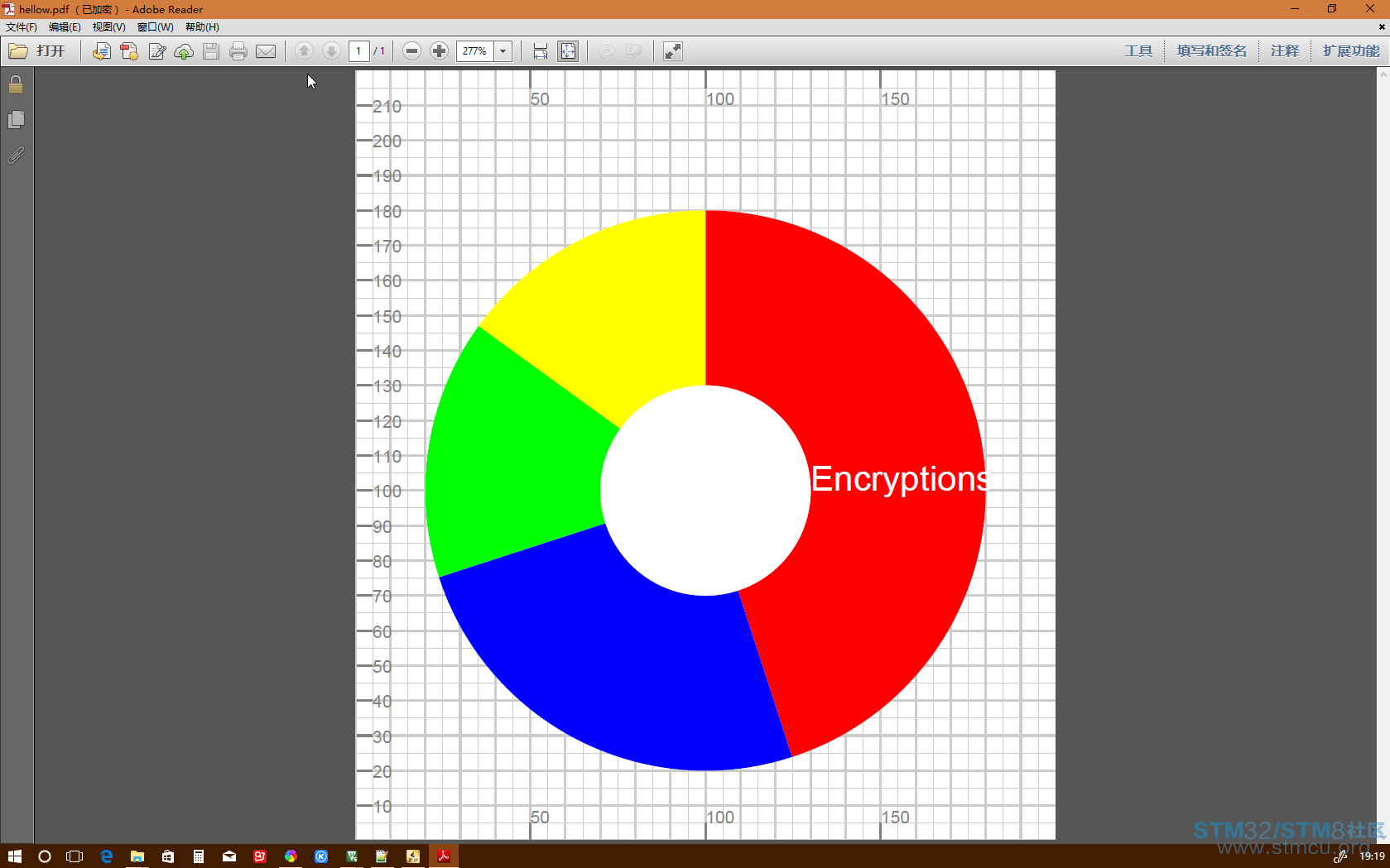

现在我已经把HPDF的库成功移植到了STM32F103单片机上,通过对单片机的堆和栈的合理修改,其中 " w9 g# A( C% t+ k9 H: \/ a
Stack    0x00002400     Heap_Size          0x00007400  虽然可以实现大部分功能,但是比较危险的是内存随时可能溢出,对libharu文档可以估算程序内存消耗最大估计在1M,最小估计在8~10k.不过单片机跑起来有点费时,不如楼主的简单快速>,给楼主一个大赞
如图为移植生成的pdf文件
如图为移植生成的pdf文件
