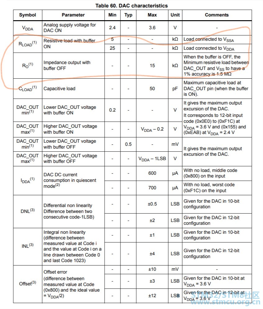

stm32f072等产品内部有12-bits DAC,在data sheet里面查找了一下DAC的电气参数,但都没有发现关于这部分的说明。referance manual也找不到这部分的描述。) x( e: P5 |* n) ^/ t( l' t% K( t
事实上DAC还有一个buffer,加上buffer之后的描述也没找到。0 v8 l. t* I8 c1 v
7 A5 f4 h  z4 `# @唯一于负载能力相关的是图中标识的部分。因为专用的DAC通常都是有一定的sink能力的。请官方给与详细说明,谢谢。$ S9 f$ t! Y- Y5 Z1 @4 z2 F. N- _

DAC本身呆在能力很差uA级,有的输出通道具有buffer,打开buffer后输出能力在mA级。由于内部buffer使用的运放不是rail to rail的,打开buffer后,无法输出到0v和VDDA。

. t  S/ f3 s! b  b5 u: c- @+ s9 b1 T非常感谢。但是官方依然没有数据。我的应用中的电流也是uA级别的。但是还是有数据更放心
