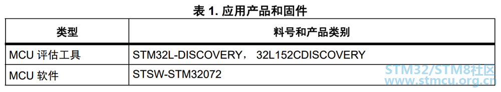

3 S2 o5 P6 I( x$ C4 B8 t' ~本应用笔记说明了使用 STM32L-DISCOVERY 和 32L152CDISCOVERY 板,实现简单温度测量应用的方法。本文讲解的解决方案使用 STM32L1x 微控制器集成的温度传感器。本文讲解了使用工厂或用户校准,提高温度传感器精度的方法。 / |% l2 b# R- M( W; V7 Y, d1 s
2 v# }# K7 `9 r! [" d, A演示应用不需要任何额外硬件。当使用相关固件更新 STM32L-DISCOVERY 和32L152CDISCOVERY,并通过连至主机 PC 的 USB 线给板子上电之后,应用即可显示STM32L1x 微控制器的温度。
: U* h% y6 n& g1 ?
/ H4 r. p! |: t. H% f, `- g8 o% z: W
温度传感器例程代码包含在 STM32L1x 探索固件包中 (STSW-STM32072),可从http://www.st.com 获得。 9 x1 W  h8 K8 f2 k8 J& p
