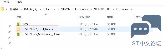

添加以太网驱动库,注意,以太网驱动库并不在标准外设库中,需要大家自行到网上或ST官网下载。. Q( z" c: J1 s! M  B& @9 N" @
1.jpg - t( E9 |# P6 ^" x: a# h- I: T3 b
把以太网驱动库添加进工程. q" j) o/ |% x  a' d0 M- L1 ^

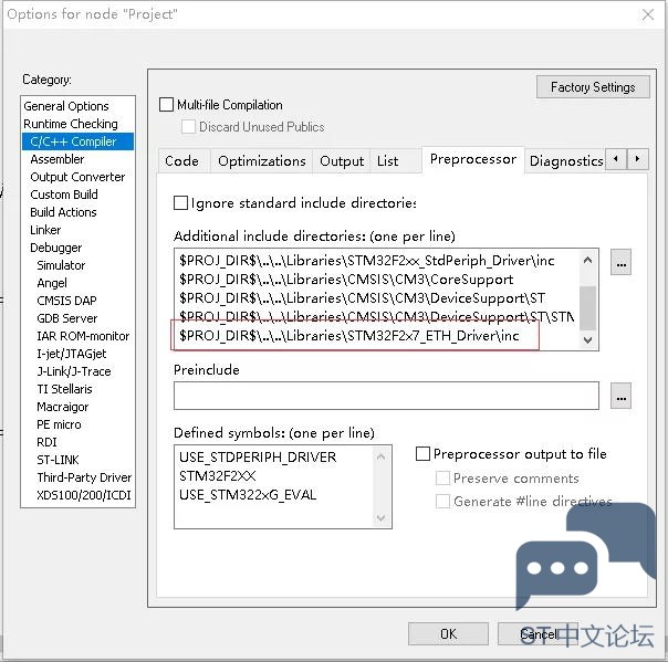

增加新库的头文件路径' V$ @+ M) v3 ?$ e9 c' k8 Z1 _
3.jpg ) t/ k( N" I/ V" ^

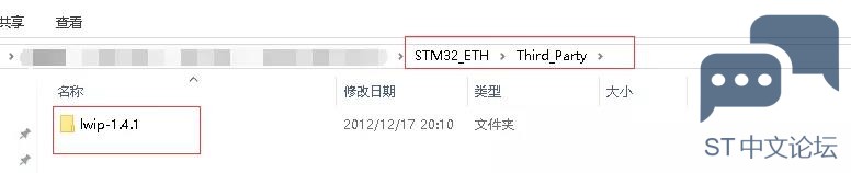

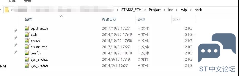

将LWIP源码放入目录中,我的个人习惯放到了Third_Party文件夹中,属于第三方库,以后用到其他类似FATFS这样的第三方库,都会放入次文件夹内。
9 p) ?8 Q" E! N7 |- o' F) e 4.jpg 4 m  Z4 ~! P. {

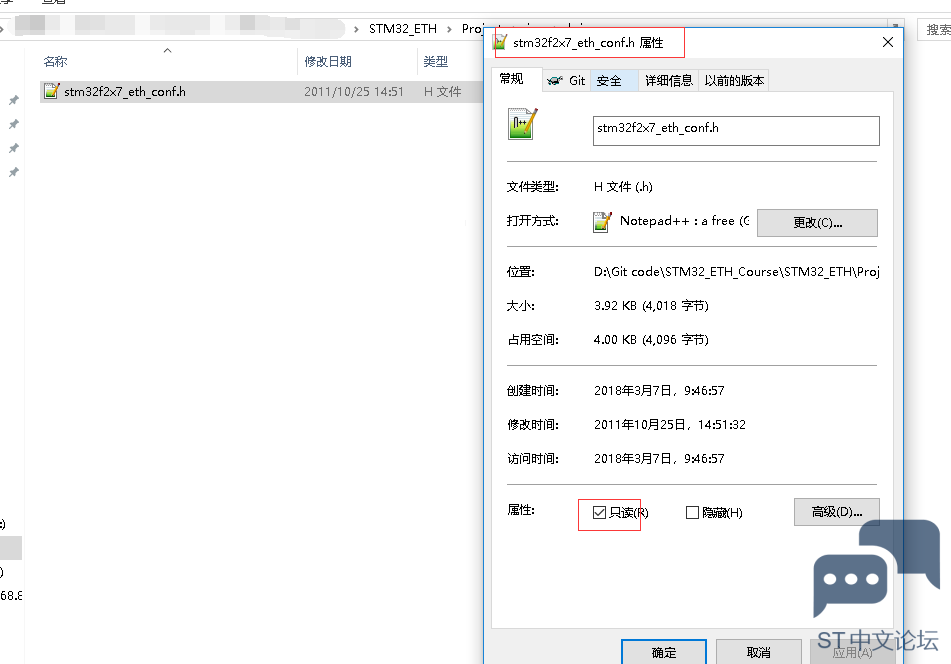

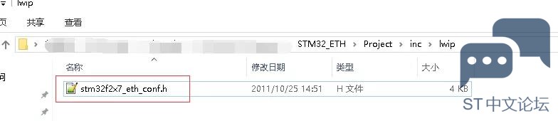

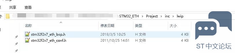

我们把stm32f2x7_eth_conf_template.h文件剪切到文件夹中,并重命名为stm32f2x7_eth_conf.h7 j- R) u4 v  R0 |& u. V: @
5.png 7 x4 p" O* C- ]7 C
+ I7 @. L8 m4 A1 B" m" ?7 @
修改文件名称9 @2 J6 Q2 @% P8 H
! j. C# B4 X: n; q% _# b
& h7 l1 z3 n; S# c5 a
当然新加的头文件,要添加新的头文件路径。
0 `1 A1 d1 ~( H5 x* ^) D/ T. X9 U" ?5 f0 X; ^8 r
注意:这个文件是只读文件,要把对勾去掉,不然的话在IDE中无法修改代码。

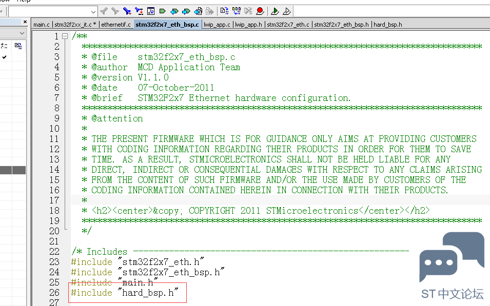

我们首先拷贝官方历程驱动,这部分主要是硬件层的初始化,在《LWIP初体验-修改ST官方demo》中,我们已经修改完代码,直接拷贝过来就行。
5 A' ]! {3 u9 M! \* j 9.png 4 k% s; V5 O; D4 f
- T/ S1 q3 t4 h1 T0 v" G5 D
放入对应的位置* `6 k5 w6 Y" d. z9 i* R7 X
10.jpg - V( P9 Y2 n! S/ N; D% l

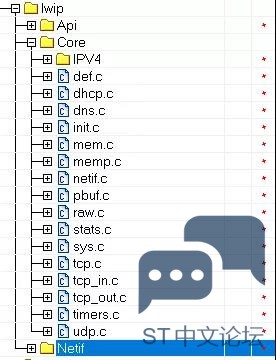

添加lwip源代码,直接按照LWIP源码目录结构添加即可,不用全部添加,按下图所示接口( c) [3 R/ `4 _
12.jpg # `7 p/ h9 m: `$ M, ]

添加API相关文件1 N9 n$ P& B3 T: I2 K4 }
( ~: r3 X* i$ I8 T9 t. o% R' o6 ?! R4 \. t, w2 s. t
添加Netif相关文件
" {: U' p% {0 Z 14.jpg

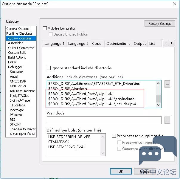

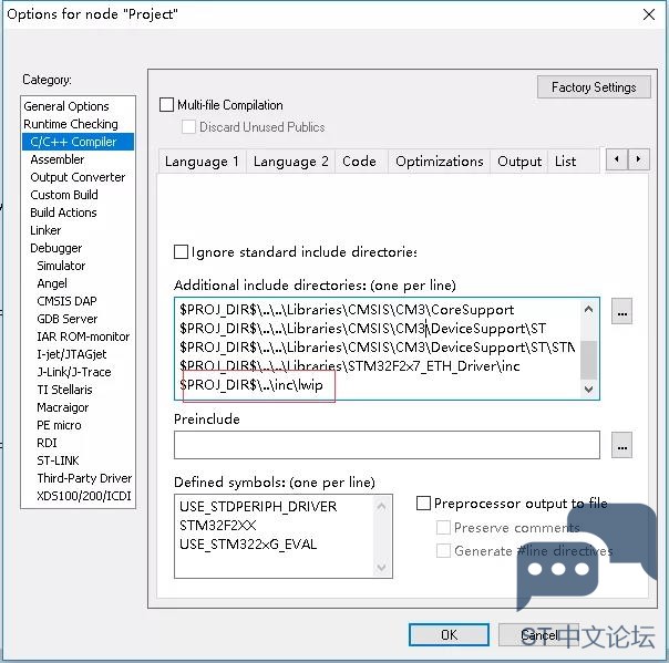

当然,还要添加头文件路径,这是必不可少的4 V$ ?$ X: i8 ^. s: j4 \- u+ @
16.jpg + ]! i3 ^! k4 P/ R. l: C

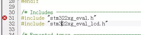

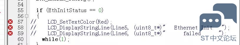

编译出错2 u  C7 N+ x. T& q1 a0 w  \1 W
6 k2 J( i1 e2 ?1 T2 v  `) _9 G1 ^
这些文件主要是官方开发板的lcd相关文件,把他们屏蔽掉7 y" J. f& e1 r/ t* Q( m1 I2 i/ D
20.jpg . N# ]8 E$ X5 R5 C+ f) j; @: J
* m  l' J+ y) z' I

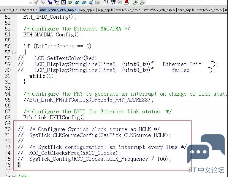

再编译,出新的错误,再次屏蔽这些现实部分的代码。. U" }* F1 m- m' \# M! s$ a4 r
21.jpg 5 Y* }  v  x7 ?
2 ~/ g- w; {6 a, X8 G
修改之后,编译没有问题

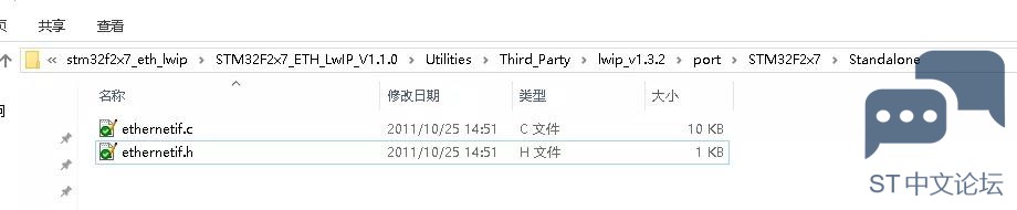

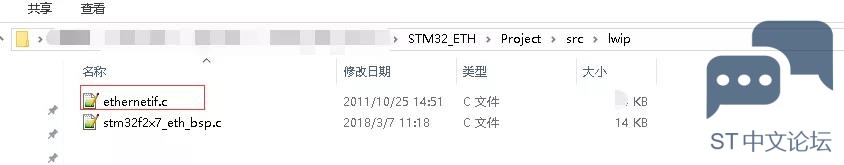

复制驱动,直接使用官方demo的文件,
$ z# q  D% j! B9 ]/ h- D/ m 23.jpg # D# c, ~+ u' F" G
0 x- ?4 x: \& @1 D1 H

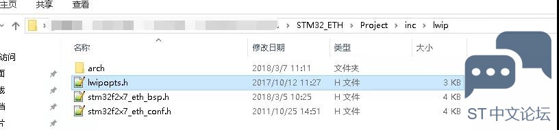

拷贝ethernetif.c文件
( s9 A4 c# `1 |, e# |
7 f+ z. `- `+ u0 c* G; H- d2 K

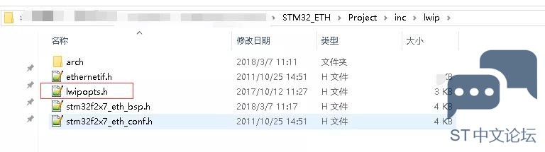

拷贝lwipopts.h文件。
' i9 y) {9 |8 l9 b
2 m3 o/ e) r" X/ F) F: E5 f8 x

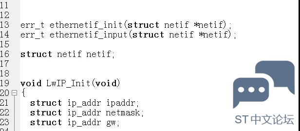

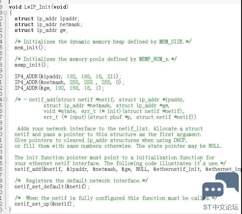

添加LwIP_Init函数接口。

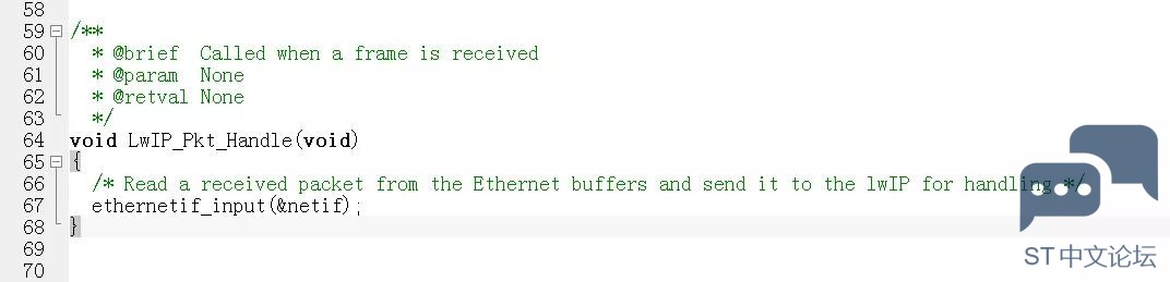

增加LwIP_Pkt_Handle函数。

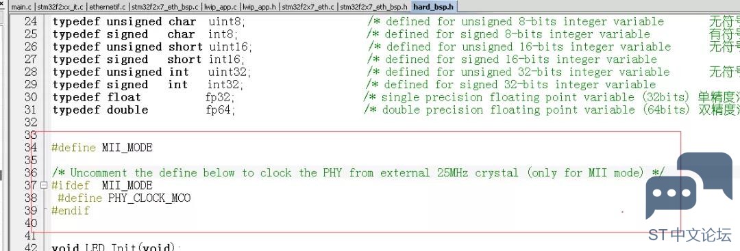

定义一下宏8 e, b5 t! F( R, y# U4 u! B+ F

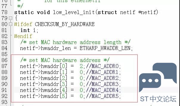

修改函数
6 {& F: C% Y/ ]% ~1 J" M 33.jpg
' z$ l: G: s0 ~& F2 L& u/ X- G% Z/ w2 {. I+ _

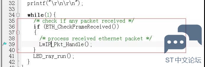

修改主函数
  V+ j3 M" c$ r 34.jpg ) c) v! q! M$ y, E! E/ b

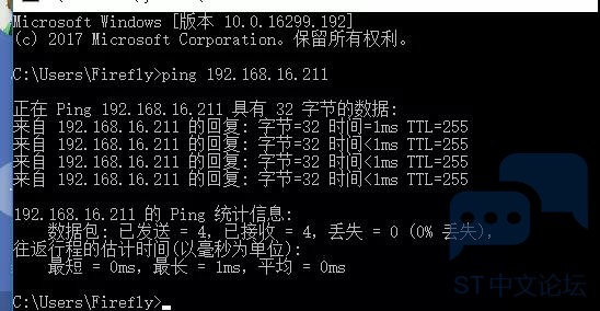

使用PC端ping一下开发板的IP
+ z7 b% q3 K3 r3 A5 e; F( h+ P/ T( j! ?2 k) w! O( ]
移植成功,可以正常响应ping。
