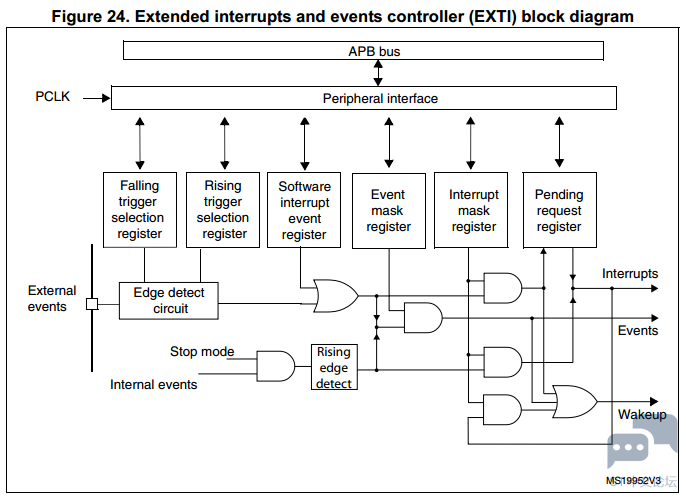

EXIT外部中断在使用到按键或者开关控制等应用中比较常见,低功耗中断唤醒也是很常见的一种。因此,EXIT在实际项目开发中也是比较常见的一种。
: {0 d" u' d+ e3 r! C/ u  pSTM32F0中外部中断EXIT属于中断和事件的章节,请看参考手册第十二章,但需要配合系统配置控制器(System configuration controller)进行操作,为中断分配引脚,详情请看参考手册第十章。! f- }6 L6 M9 _0 A& j( L

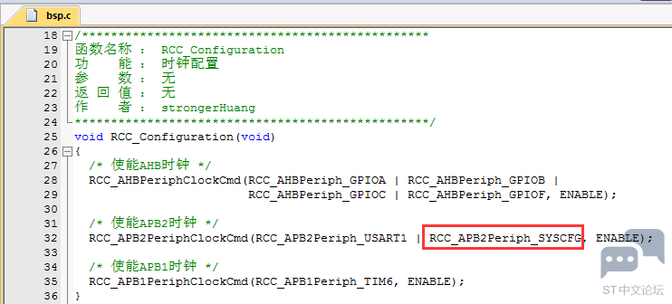

) L8 K0 s# B/ [0 T( i2 n8 L, P①RCC时钟
2 P# N" U+ @5 F$ \" z. {4 l% G/ x: E
, Q7 B, U4 {5 C3 `( y" P4 V) K" h8 _9 R7 b% e6 i
该函数位于bsp.c文件上面;, m7 _1 e5 T. V8 u8 }
$ ~  R; I1 ?2 d; b: @我个人习惯第一步配置时钟,ST官方提供的例程也是把配置时钟放在前面。关于RCC时钟的配置比较重要,有好几次我就是由于忘记配置相应RCC时钟,让我找了很久的问题,最后才发现是RCC时钟没有配置。
# u7 H* F) f$ N6 o4 t# q9 w* Y/ a: p/ D" O9 \; e2 U
注意:
$ ]) q( j# q) ?% l! D( M2 M0 w
& r, _8 o5 j# y6 H  `! e! T外设时钟不要随便添加,比如:RCC_APB1外设不要配置在RCC_APB2时钟里面【如:RCC_APB2PeriphClockCmd(RCC_AHBPeriph_DMA1, ENABLE);这样能编译过,但是错误的】7 {  V! [2 C7 Y; n
  |& T' _6 M" L8 g我每次都提醒RCC时钟,是因为很多人就是因为时钟而导致软件运行有问题,所以,提醒更多人要注意配置RCC.

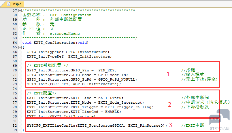

" r. I4 a) D7 p②EXIT配置
2 s& y; _1 U" o: C( t/ P3 t# {: t5 q/ E. `" F6 u
  f0 e2 S$ A4 j' O5 b7 u2 [
7 P( T& d9 \. `2 k9 t8 i6 ^$ S- c" A2 ~+ e
该函数位于bsp.c文件下面;3 N0 J) z+ l- P2 [; n. a. z
/ K4 @: \( H$ v注意:: v2 S) x) b5 e, W6 V' |
4 R, N5 N' z; r) _
该函数将EXIT分为三部分,引脚的基本配置、外部中断线配置、系统控制器配置,每一个步骤都需要,否则不会响应中断。

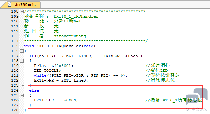

& k4 Y: L8 I9 P# @) `5 Q3 m④中断函数" Q% t" [0 }3 v9 D- a' ]9 o
! Y# B/ J/ b1 @5 |0 r! e1 A
& }! J; q9 n7 U( F3 `$ }
& _' {0 {7 g& }: }该函数位于stm32f0xx_it.c文件下面;" C0 e7 D+ g% ?; S6 K8 E. ]7 F
* L" p3 i& }2 j2 T2 u- c2 G

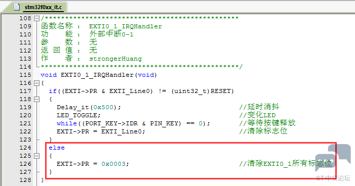

这里我的操作相对比较简单,按键一次,中断一次。按下按键,延时消抖,变化LED一次,等待按键释放,最后清除中断标志位。
  N( ]0 |& L4 N% `4 Z- H0 J3 C2 p' I2 l
注意:9 L; @7 ~: ]2 `. e+ X
8 g4 ^4 ~: w" c) h4 G
图中红色标记才是在实际应用中的重点,如果一个大的工程,有其他人也参与进来了,或者项目有部分代码是移植之前的,很有可能开启了其他中断,如果这里不加这一句判断,很可能程序会死在中断里面。
