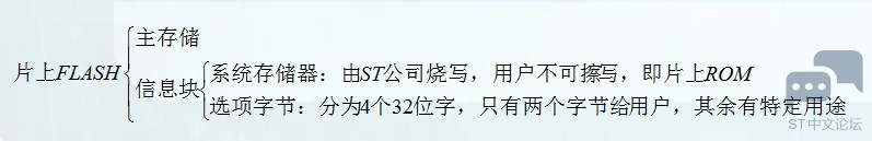

可以看到,所谓的256KB闪存,是指主存储,片上FLASH如下图所示:% h& w0 Q* w: S. |

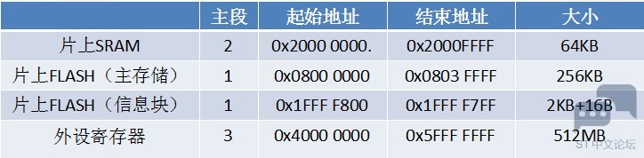

5 m9 V9 U& s6 @+ Z介绍了片上的资源后,来看他们的地址映像。芯片将4GB的空间,划分为8个512MB的块(block),这些块有些是整块不用的,芯片对地址的安排可以参考数据手册,memory mapping章节中的那个图。只有block1、2、3、7是使用的。
9 F& R3 S& I$ x# q) N- l4 E: F6 B  H5 ~3 Z4 @  a. f/ F

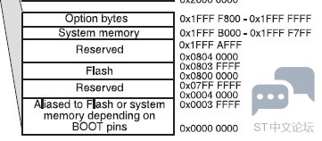

地址中block7是核内的外设对应的地址,block2是其他外设对应的地址。block1的低地址64KB是片上SRAM,block0则如下图
& Q) f3 ^9 ?" a8 }! q& T6 l
2 K4 Z; c* ~  c: f
5 x7 f% l- v* A5 ?8 p2 T
, x3 G' h4 A* s. u/ qoption bytes即是选项字节;system memory就是系统存储,也即片上ROM;这两部分就是所谓信息块。Flash就是指主存储,有256KB。

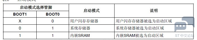

* [0 s4 }) Q$ {  u8 _+ K再往下看alias to flash or system memory.....这个区域256KB就是启动开始的区域。这个区域并没有一个自己的存储器,只是根据BOOT0、BOOT1的接法来选择哪个存储器映射到这个地址上。如下图) ?* |& E4 Y% @: \
* j7 L6 Y6 u1 u4 q# _
' ^: O" Y. L) |  t  u' k
$ _% P: _4 i4 X3 t选择用户闪存启动,是典型的做法;选择系统存储器,则在ST烧写进去的自举程序引导下,通过USART1下载程序;选择从SRAM执行代码则方便调试,比较快。
