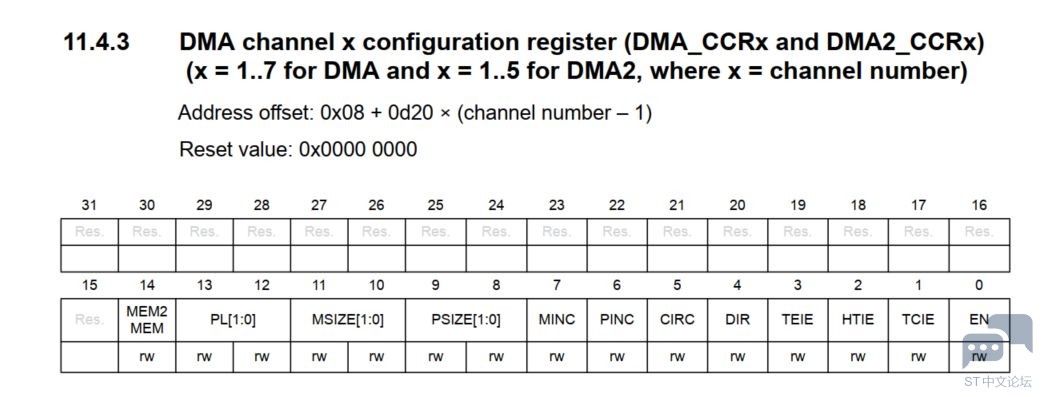

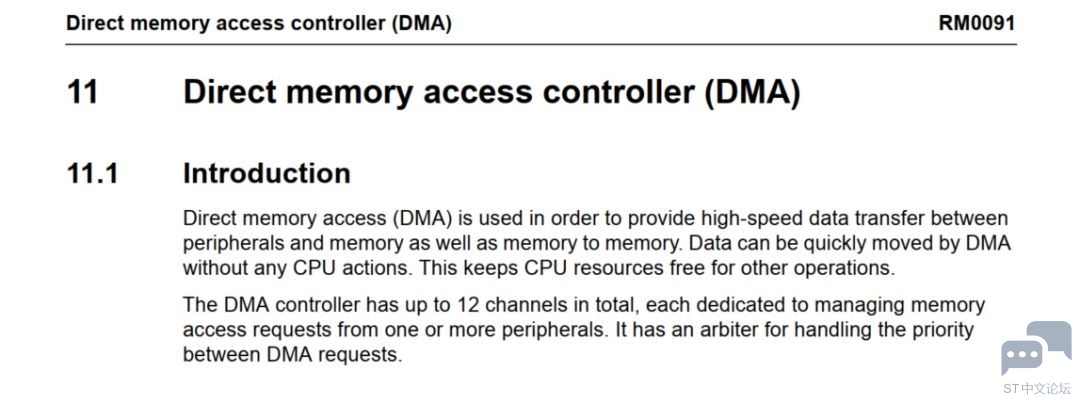

DMA,全称Direct Memory Access,即直接存储器访问。DMA传输将数据从一个地址空间复制到另一个地址空间,提供在外设和存储器之间或者存储器和存储器之间的高速数据传输。当CPU初始化这个传输动作,传输动作本身是由DMA控制器来实现和完成的。DMA传输方式无需CPU直接控制传输,也没有中断处理方式那样保留现场和恢复现场过程,通过硬件为RAM和IO设备开辟一条直接传输数据的通道,使得CPU的效率大大提高。/ S9 l( W- A6 F0 l" x1 S

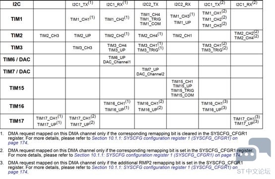

DMA通道对应的外设情况(F0系列):( Y4 A# C# R3 K! A* S0 b" v6 _

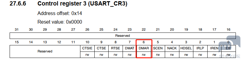

    其中USART2->CR3寄存器的第6 bit用来设置DMA的接收配置,此处比较重要我们设置为USART_CR3_DMAR。 USART2->CR1寄存器中开启帧信息接收完成之后的中断,USART_CR1_IDLEIE,这处可以帮助我们节省CPU的不必要开支,开启此处中断类型,我们只需要在每帧信息接收完成之后,usart才触发中断,我们再解析。其余为正常的usart配置。; Z3 G; o% \) p0 I% {! Q& C* ^. k5 D

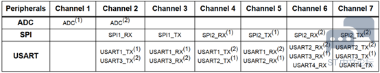

    首先根据上方的映射表,我们初始化了usart2,而usart2 RX对应的DMA通道为DMA1 channel5,所以我们进行DMA1 ch5通道配置。* T- |# j  F& v  p4 C8 ]

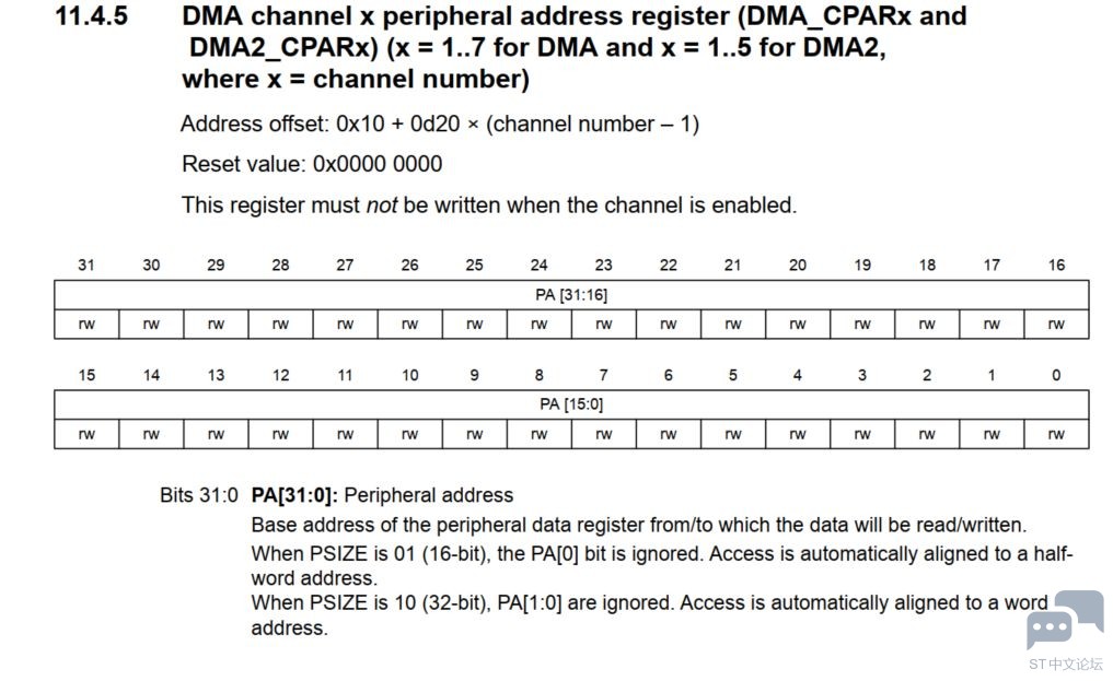

第一个为DMA1_Channel5->CPAR寄存器,在下表可知,用来设置对应接收数据的外设的地址,而USART的接收数据的寄存器为RDR,所以寄存器配置为DMA1_Channel5->CPAR = (uint32_t)&(USART2->RDR);

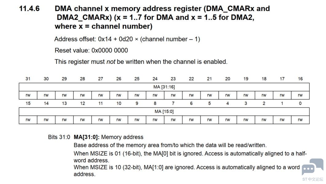

    设置需要放数据的指定内存位置,根据指导手册可知CMAR为DMA通道用来放置数据的内存地址,所以此处设置为我们定义好的变量的地址。( b7 n) V# E: `% j8 P; [

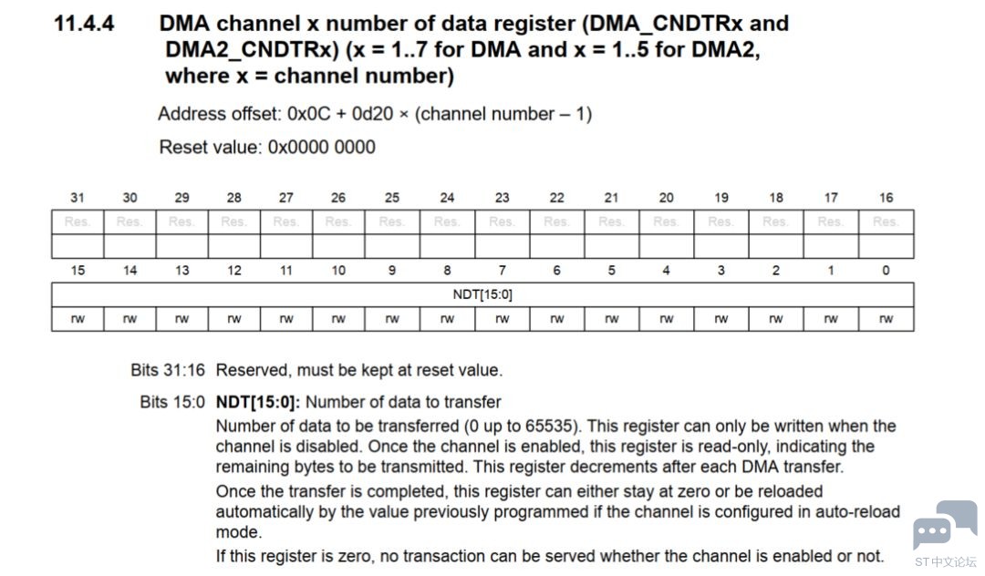

    设置单次传送数据量的大小,此处最大可设置为65535byte的数据大小。& N) r5 R- U5 O4 {+ r

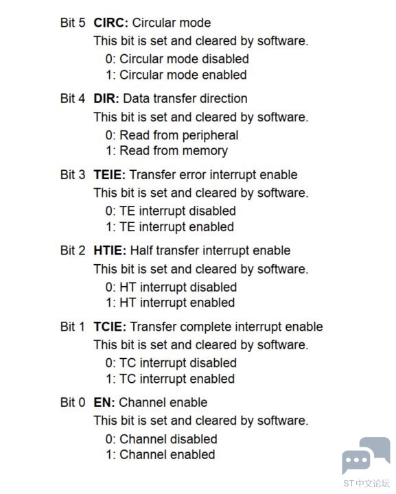

- W' x% d0 r- k! T' l最后开启DMA通道。

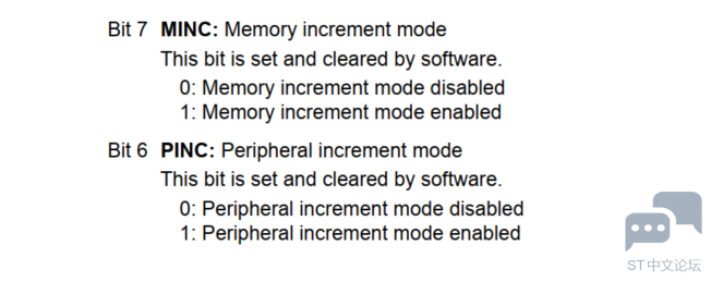

  5.   DMA1_Channel5->CNDTR = length;                            //Set the length
    7 @$ d0 z# F: Z; x$ d; O3 b
  6.   DMA1_Channel5->CCR |= DMA_CCR_MINC | DMA_CCR_EN;
