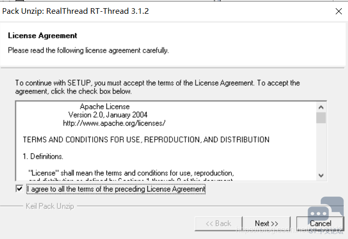

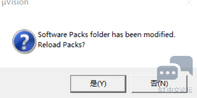

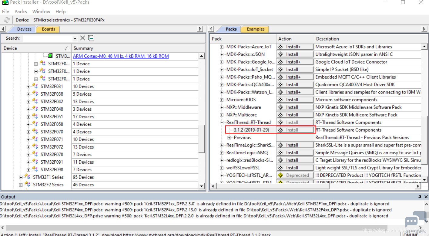

1.打开MDK软件的Pack Install工具,选择RealThread:RT_Thread进行安装
3 ?3 U6 m" |5 _  I) P* K
* o! j- G+ j: t8 A/ S
9 }5 Y  ?" |0 ?+ C+ W0 H7 e
  H; g8 s# W2 P3 d6 i4 |
5 r3 v8 d8 ?% X% Z7 _' E+ ], [& X' q2 e- U9 f9 k: o' `  [
2.在弹出的节目中选择Next,等待安装
) L, k# e1 {1 |% d2 o6 t1 B  K2 m! F
0 s* c# f/ k$ x+ ^0 \% }7 K9 G& {/ S( d# J  l
3.安装成功后,Reload Packs即可。

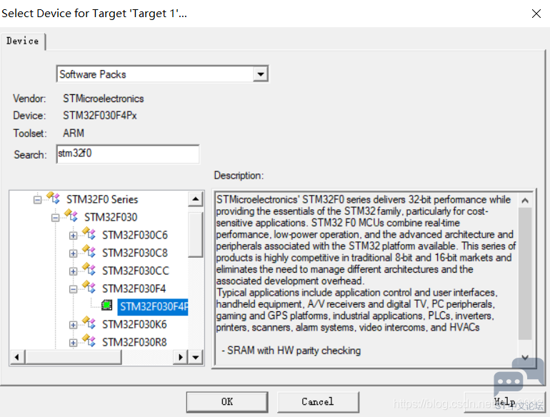

9 n* w) P  P% E1.选择芯片STM32F030F4P6

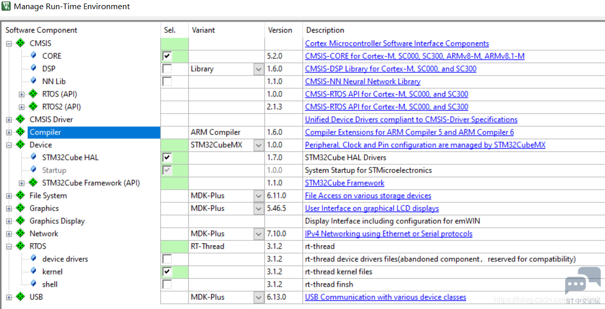

4 N4 `. y- i% U  ]# }) Y: v2.Manage Run-Time Environment
$ ]% N2 V7 |2 J  h* S
8 W7 t0 w0 s8 r  n4 o8 }
) C8 Q0 u9 X- A# l# ?0 _% d; w
+ G$ w. i6 [7 o* {0 z$ g% ^5 `
   按照图中进行勾选,由于我们芯片资源有限,而且这次的电路并没有接触串口,所以在RTOS部分,我们没有勾选shell。

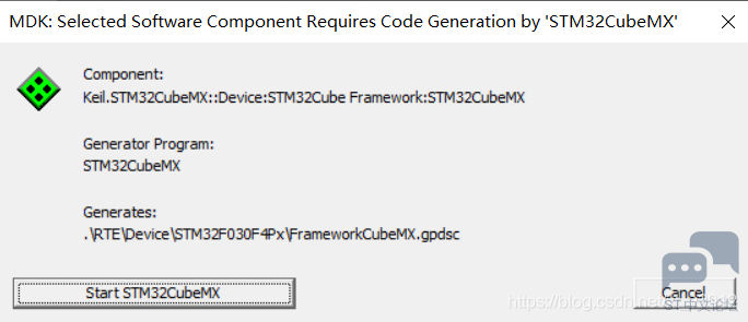

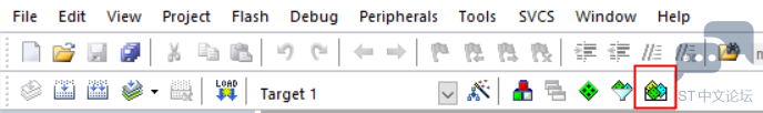

3.Start STM32CubeMX1 ?8 ?, ]7 z% K  n; {; v
/ H. W4 E7 h! E
3 j( w3 T3 L  w0 P7 i9 n
* T1 u. O4 V& |" o   勾选完Run-Time Environment后,会自动弹出启动STM32CubeMX的窗口,我们打开STM32CubeMX进行配置。

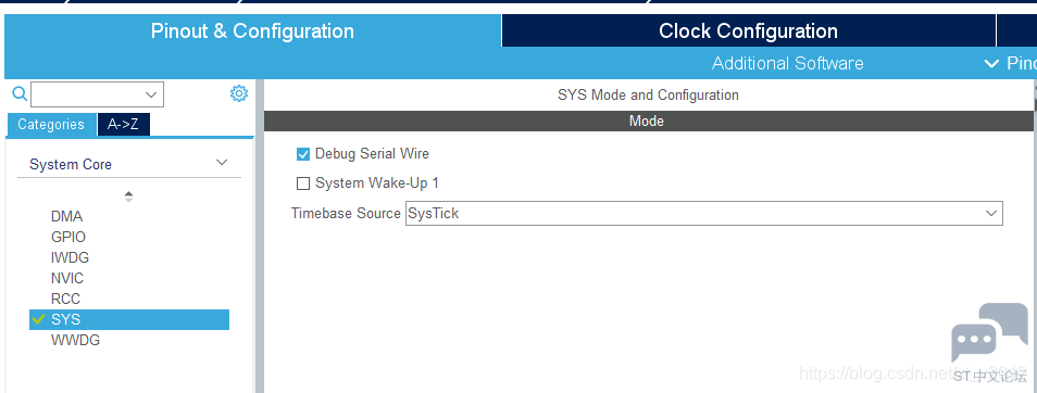

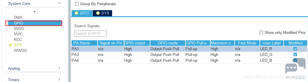

4.STM32CubeMX配置Pinout&Configuration
5 S3 O" Z$ c3 A+ r4 J7 Z' ?5 H+ Q
: u  |4 C/ \0 ~" F
" N7 g/ Z/ B7 q' I1 O: b% [, {

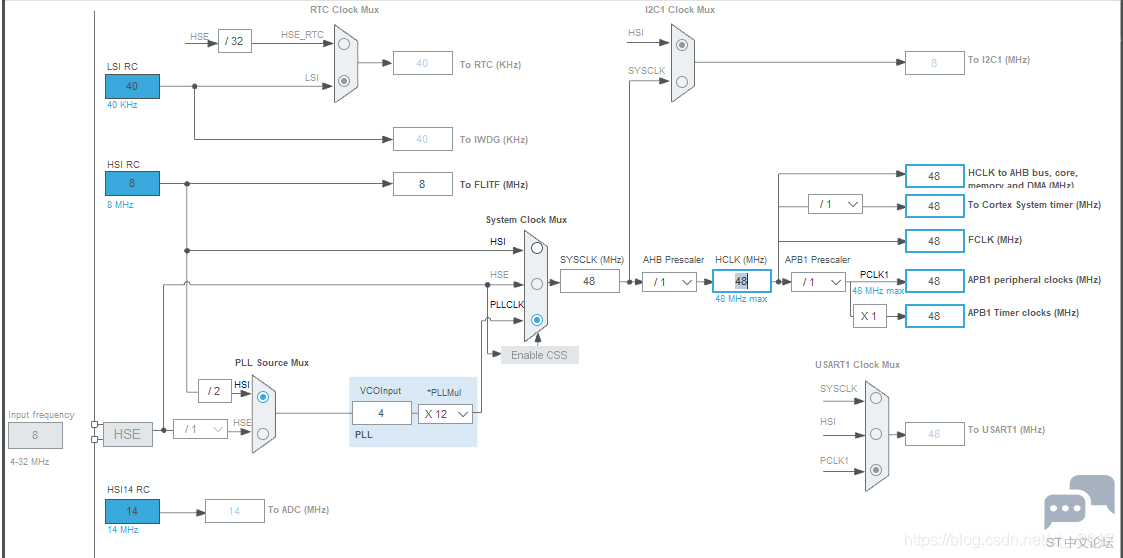

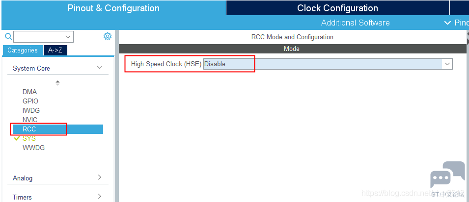

+ a. m, J7 {, ?2 J5 W' V0 y5.配置时钟# K' ]  C1 L8 k2 n. L: J' R4 }6 i+ \
6 ]2 G2 k5 T1 T; L+ [4 `

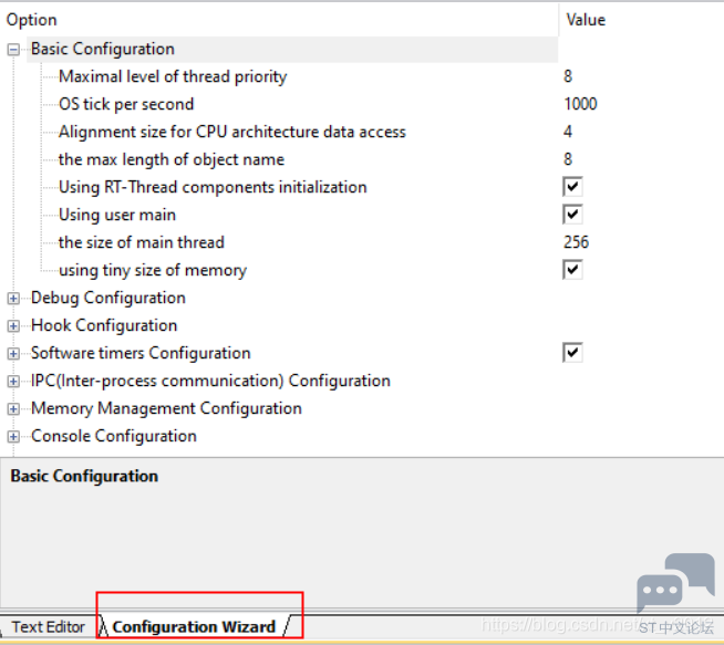

" h/ f. ?# _7 g/ m1.选中RTOS下的rtconfig.h文件,使用Configuration Wizard进行配置! i: J2 I, Z- C# ]
" w0 b! m! ~% D; q
! D0 e. W$ R. M( f
9 R7 Y2 f  J/ N( c! T2.内存管理设置6 l: i8 b: P5 l2 Z
* @, H- z( \4 P* S! x0 _
9 t1 D/ {% h, q+ X6 }  ?. E/ I. \! z$ U. q; _3 F: ]  v
   由于芯片内存很少,我们取消Dynamic Heap Management。勾选上using small memory。8 w" m* A, }0 O1 O& [" v/ t7 V
2 l  _" k0 E3 ]( i0 @4 F+ o) ~

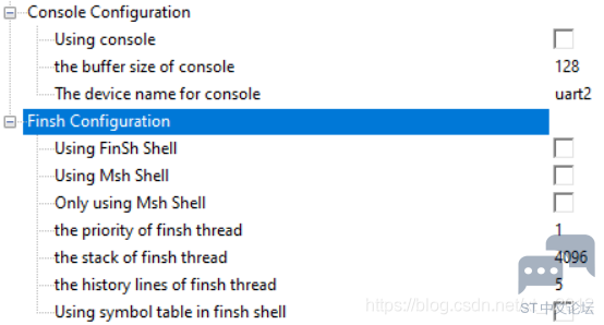

3.关闭console和Finsh
8 L! s+ c* w$ k. d* S2 j# x3 v( w1 N$ M. b: ]# B
8 G/ H0 g5 T# Q& o: n( y
1 x( U3 W, F; Z* q
   由于我们并没有接出串口,所以关闭串口相关的内容。

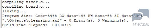

. p  M3 g: I! P8 }- S! F% {编译测试2 X# X% Y# t/ c* }) E( O% M
1.使用ARM Compiler version5 进行编译,结果如下:
7 x3 K) B$ y9 {; y6 p
2 x5 f$ Y# S5 C* @9 ^" Y7 A
; L5 W2 G: V* _& E0 R0 T, k+ F6 Z( }* E
2. 使用ARM Compiler version6编译,结果如下:+ S$ b3 p  S( ^( x6 z+ I; H# w
. K8 J, F4 V% i5 C
5 ?# f. i" y" O' d( f4 ~+ V
/ A; a5 n, x: u+ G& D$ ?  相对于我第一次写关于ARMCLANG的博客,已经过去很久了,目前很多中间件,以及STM32的HAL库都已经能很好的支持ARMCLAGN,推荐大家使用ARMCLANG编译器进行编译。* p  k& u9 m* C2 `) D
