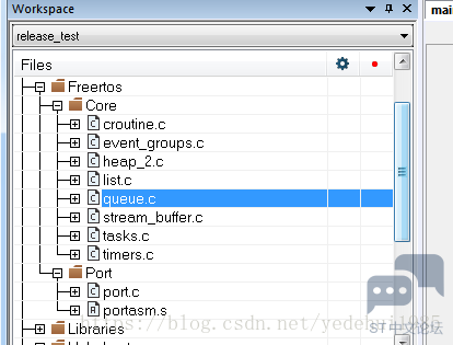

需要的文件:& o5 G9 ?& o$ z: n# G
    FreeRTOS的文件结构非常简单,移植或者版本升级替换也非常方便。
3 j' ?* s( [' T; W: L7 e6 Y    1)与FreeRTOS内核有关的文件数量仅为3个,分别是list.c queue.c tasks.c2 O5 \4 w1 ~# Y& c" N! g. Z7 B
    该文件位于FreeRTOS\Source
4 q! k" S0 F  H4 H, g* O0 y: m2 p    2)与内存分配有关的文件共有4个,分别是 heap_1.c,heap_2.c,heap_3.c,heap_4.c。4个文件只需选择其中的1个,STM32选择heap_2.c。' h, i3 s. Y" @* `! r7 q* |
    该文件位于 FreeRTOS\Source\portable\MemMang: G2 d+ _$ m4 r6 G
    3)与移植相关的代码包括 port.c,portasm.s,portmacro.h。这些代码不但和编译器有关还和平台(MCU)有关。FreeRTOS先以编译器为大类,然后再以平台(MCU)为小类。在这里选择IAR编译器,平台为ARM_CM3。1 K8 `' ?6 V; l$ b2 U5 b6 \
    该文件位于 FreeRTOS\Source\portable\IAR\ARM_CM3( ]5 O0 H. V$ A* |6 k
    4)除了上述内容之外,还包括FreeRTOS内核相关的头文件。
$ y1 h5 y0 E2 g+ m  e9 y+ b6 S    该文件 FreeRTOS\Source\include$ G+ g, b! o: p. v  T
9 I7 P2 G2 J# ^2 b: Y当然我这里把所有的.C都包含进来了。$ n0 x* G' `# Q( }

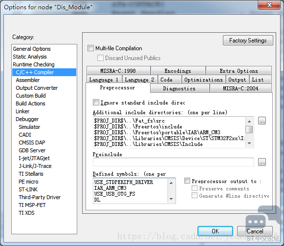

0 i0 e( a8 U8 C6 p- o/ F' e# A3、设置IAR配置1 d% O( w4 Q0 j
' S% y9 U; ]1 F, \常规的我就不讲了,最主要的就是选择好型号,配置路径如下
4 Y1 O+ v) Z- w9 |  t9 h
. H+ t/ j+ `& S2 _$ a5 G

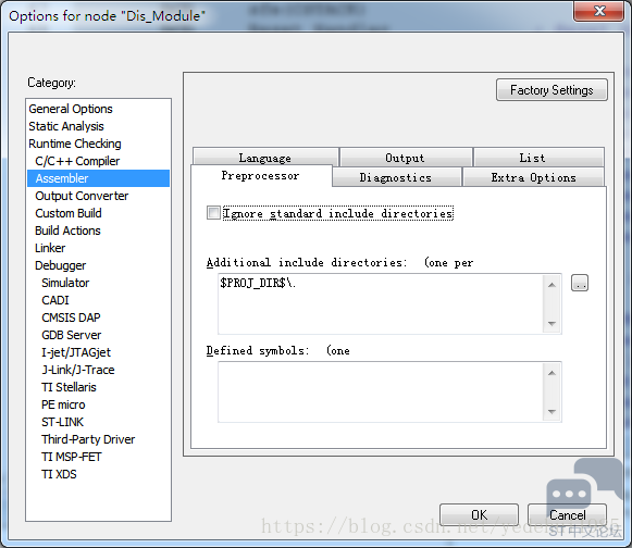

常规不用设置汇编,但此处需要对汇编进行路径定义,要不然编译会出错
0 t" V& r; m8 t2 e/ H% I# I6 J+ V) q( u- W2 S( |$ ^- ~
, Z2 F5 a& a6 f
* @% V- c& c. n7 P
其它按常规的来就行了。

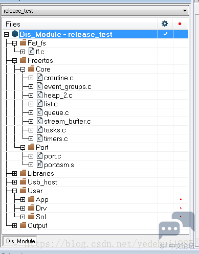

5、建立完整工程,调试
) d: N% C; J6 ~4 B* x, V- {- s' d3 O; s+ T8 Q
上面配置完毕后,添加自己的工程调试;4 h& e9 B2 C- T7 o2 ?
, W0 ^! H& L$ k6 q/ P( K4 m2 l1 I
我自己添加工程如下:6 L  W$ j; [- R2 ~
  `  e6 N* @) M  @, d6 A7 c
( ~4 d4 ~4 d. t- u" ?
