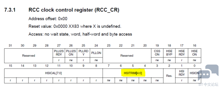

* y+ K  M( h+ Y) h如下寄存器 RCC_CR 中的 HSITRIM 就是对 HSI 时钟进行校准。
8 J$ q/ W8 x: N7 B) k2 _当使用 HSI 作为 UART 时钟源是,需要对其进行标定,而标定的方法是使用比较精确的 HSE 或者LSE,方法比较简单,如枚举 HSITRIM[4:0],也就 32 种可能(确切的说是 31 种,默认为 0 不进行调整),然后作为某个 TIMER 的时钟源,和 LSE 作为 TIMER 的时钟源进行比较,找到最近的那个HSITRIM 值写入寄存器即可,实现了对 HSI 时钟的校准。' @9 g3 a7 N+ D0 F1 i, D% B1 I* L
; v* J. d( F& A1 Z AD1{I_BMZYE@MIPRS_HD$F2.png 7 f1 h; H, t6 b
