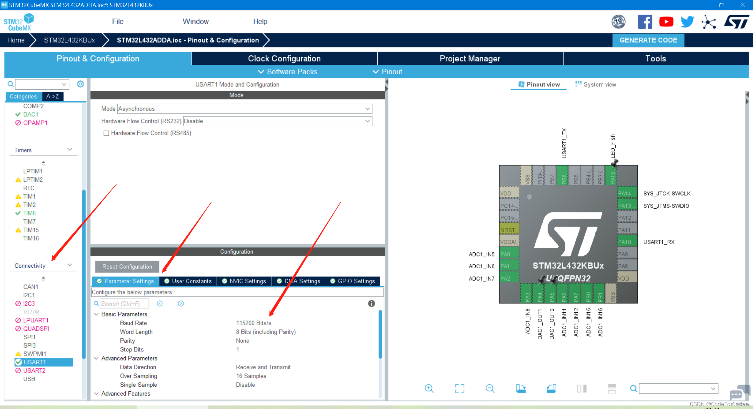

5 P  F( G- P+ A- O5 q8 c8 ^- cSTM32Cube的USART1配置3 i+ P* A' D+ h" A1 T  o3 ?
USART1总体配置
4 s  u$ L1 n$ M: pUSART1的配置如下图所示
9 x1 X. A% z2 \. x- L波特率初始化为115200,后续可以再进行修改
% g/ t; G3 I3 Z0 {3 N, D8 s% M3 Q2 w6 C5 t$ L
7 M- w: Z' M* ~: a0 O( [, a. S$ _" E$ g
/ ~/ Q* b8 q4 a8 i( P/ {. c7 y& W

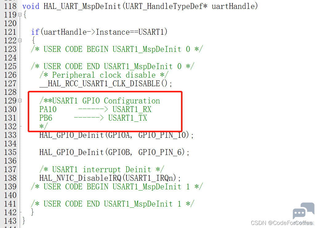

USART1引脚配置0 b# M& F; R" j' t- |0 f* J
USART1的引脚配置如下7 M9 u) C( `1 b
& L( L5 R6 J2 ~( S3 J3 y) tPA10为USART1的RX6 c4 R& n. F- b) z! n6 t1 W  t
! R0 u+ L, O" v# _* H* A
PB6为USART1的TX
2 \% s5 W" @, W. J$ F; c
& z4 j$ b& N; j

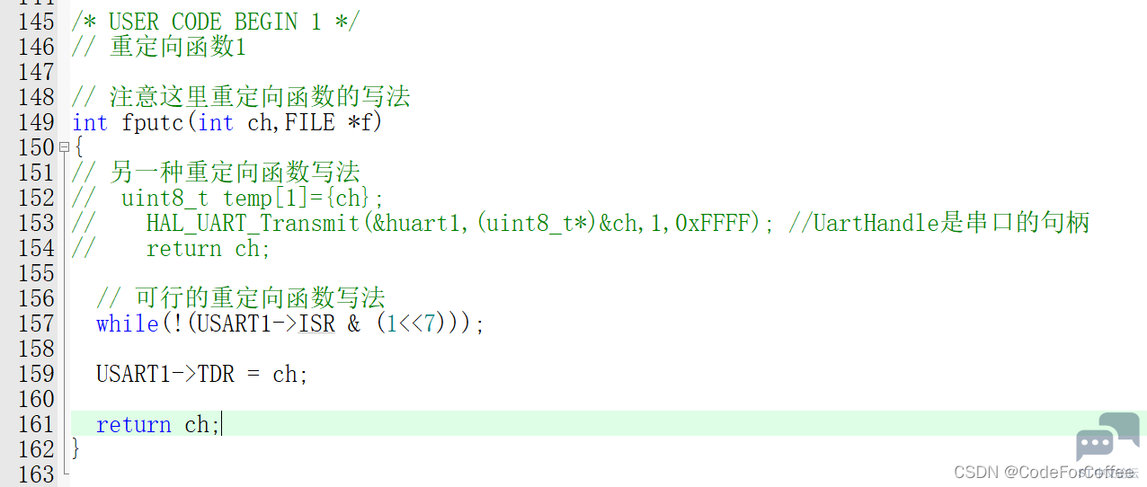

fputc重定向
7 J  V3 o/ i  V6 `  s& C重定向完成后,在.c文件的开头或对应的.h文件中include <stdio.h>即可使用printf函数* e- l3 b4 F* o* c* |7 x
# [0 \) v: M7 m( J0 ~6 y: Q9 \3 k

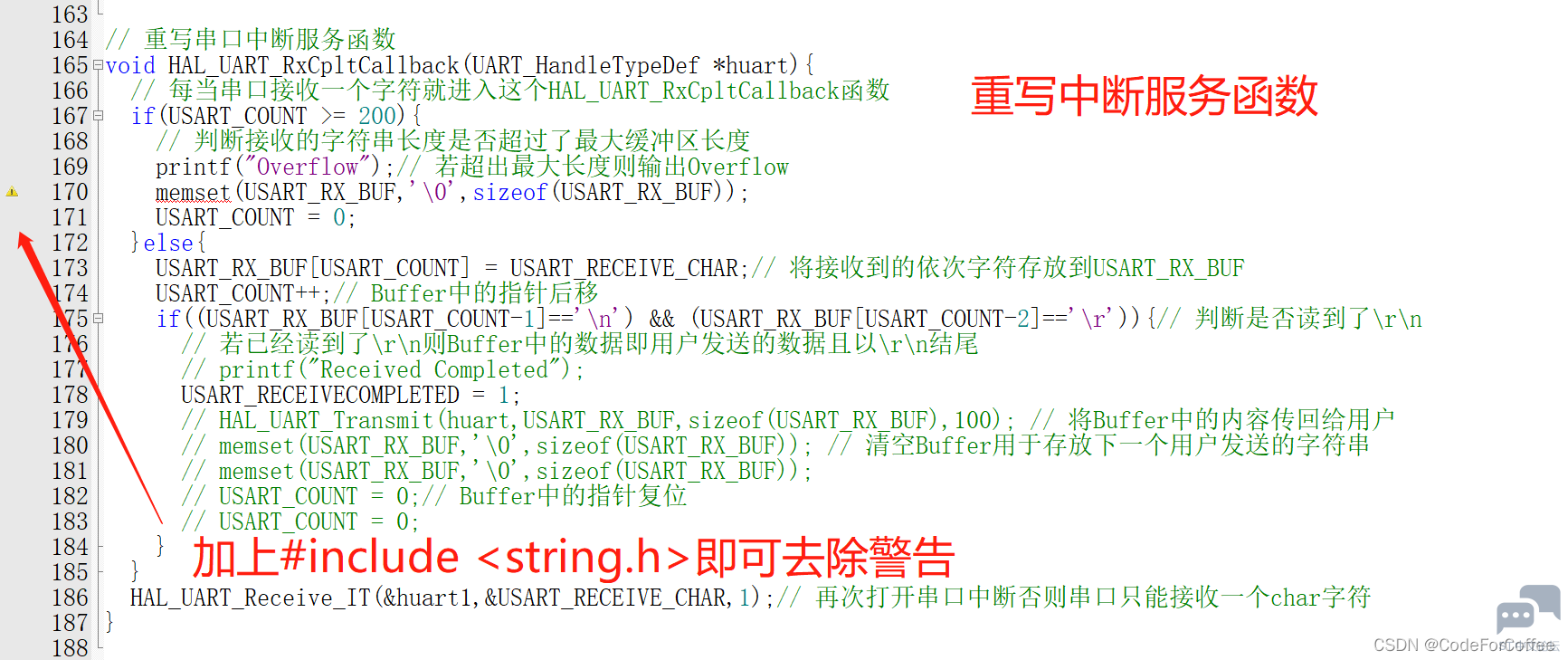

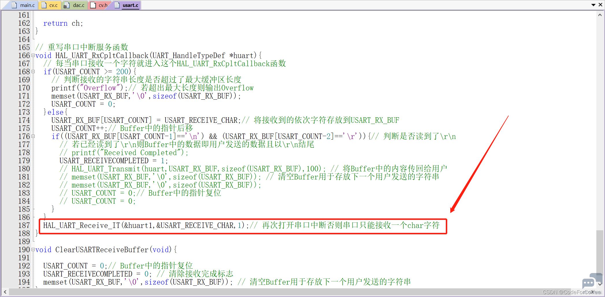

# _' Q& ^: B  K9 J7 q; q重写中断服务函数HAL_UART_RxCpltCallback
3 R. k; k) P2 _$ P% M. H; q$ _& t
! b$ I. K, K) K0 q9 }/ q( E

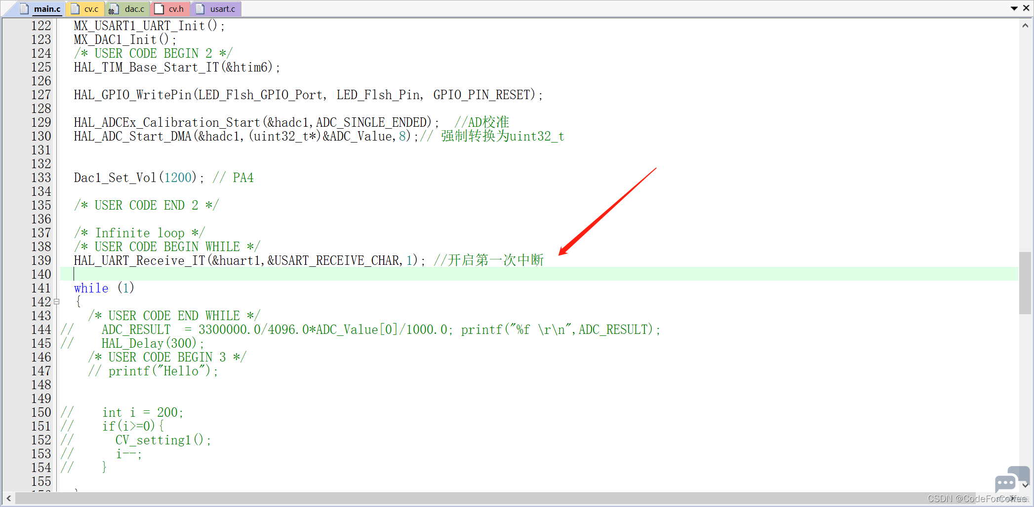

0af1219ef0ff4f4d8021009f66e5be14.png 6 D/ U% o; ^' w$ C
$ j1 o/ B2 J% S. ^" P2 w5 Z+ w

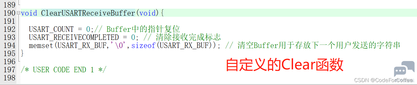

自定义一个Clear函数' K6 q1 O7 `' E6 t' r
: n7 Z2 _/ q6 K6 B; f
d1bd1628e55e44d886b472c5b4d202b2.png & w2 q% s8 Z: H2 K% ?' R" R

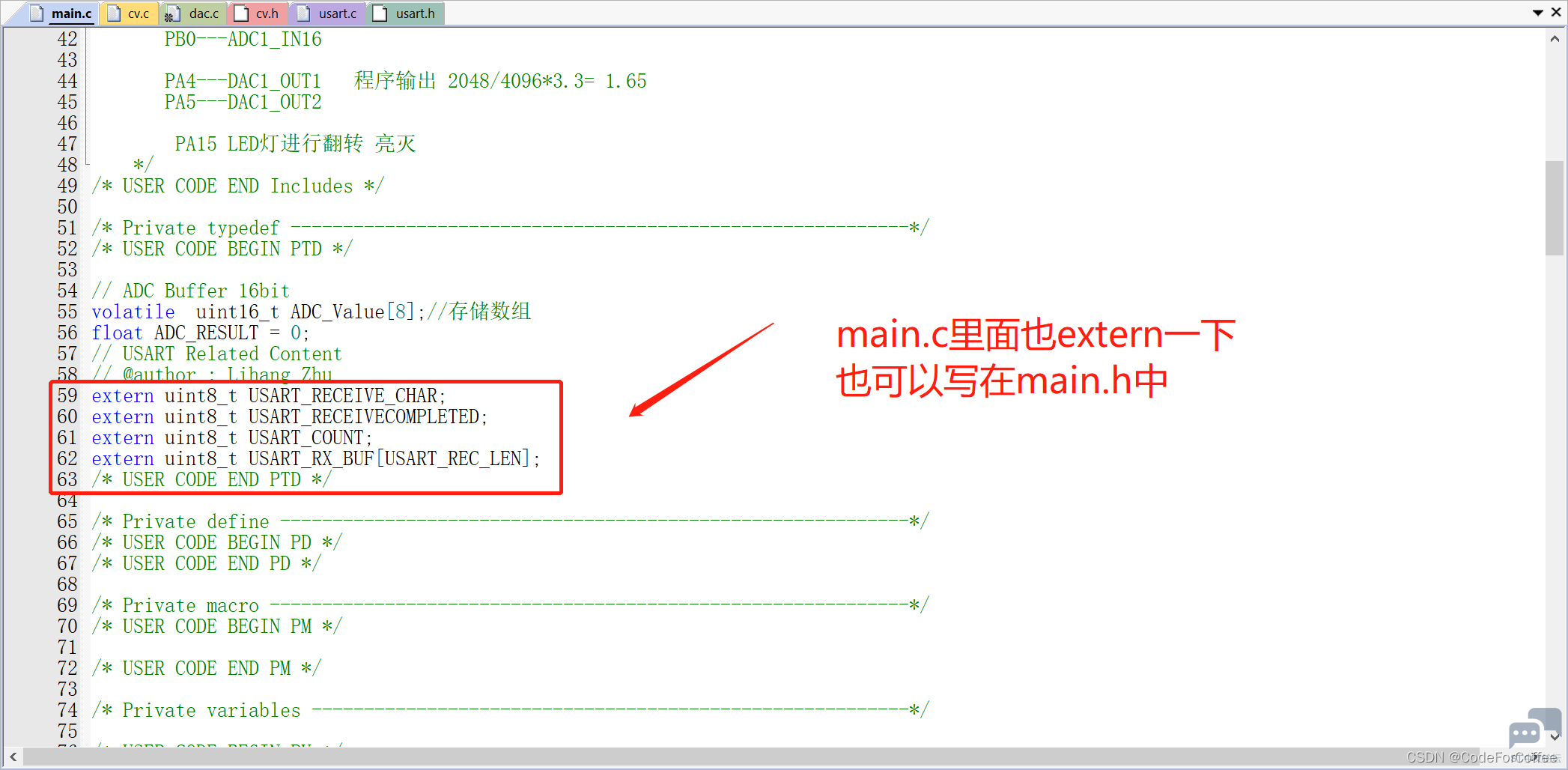

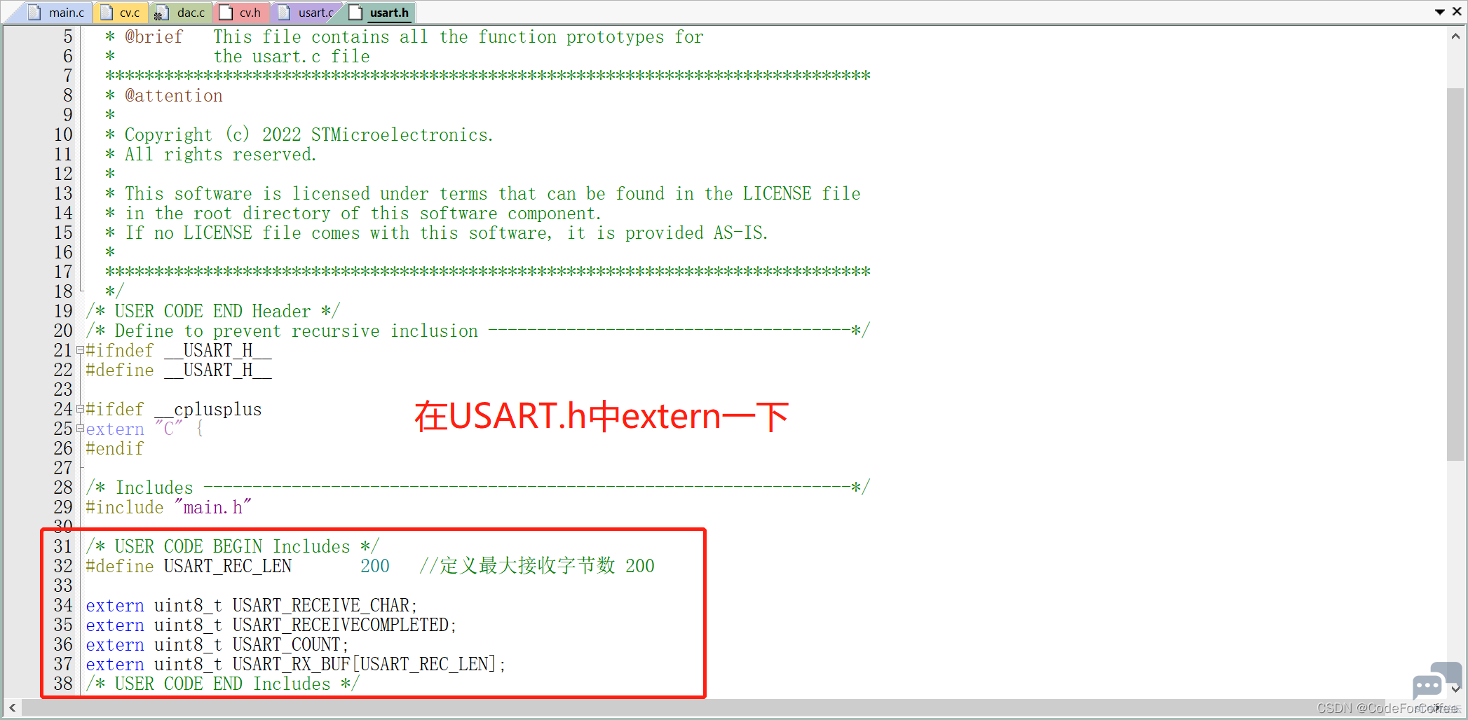

我们需要在几个地方extern一下,一个是usart.h一个是main.c
0 ^" m8 U5 T( y) ~) `0 p! s" L$ n! p2 m& @' z
  H& Q0 o7 q& z9 c
# i/ m+ s, J; M/ S) ?5 g d1f20689d60c45e5bc26cd557805c0f7.png , Y: H0 `5 [" g& u" q  L; N
$ `/ u% z  q3 o

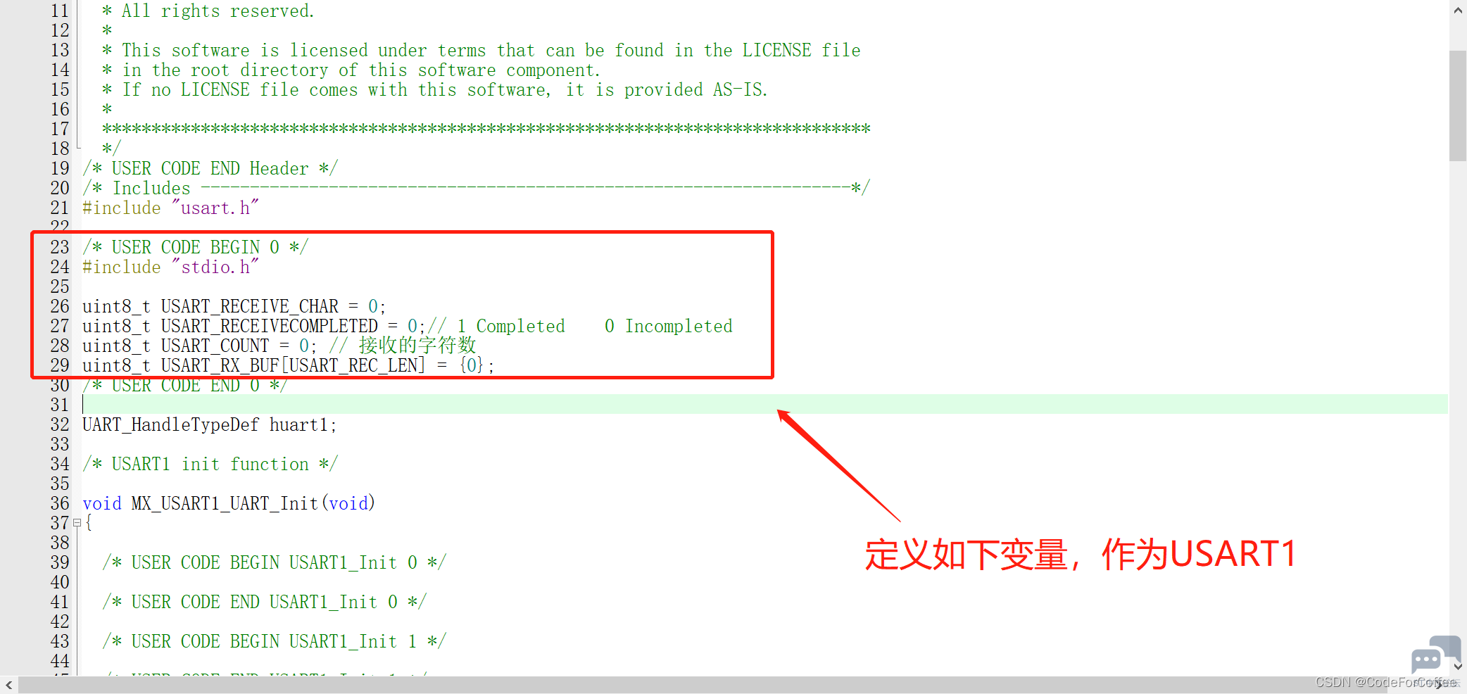

首先是usart.h
9 N9 L  A" A9 d, A# B8 f  ]
3 g. }' q+ a0 D

  119. void HAL_UART_MspDeInit(UART_HandleTypeDef* uartHandle)
    ) g8 v* h7 ^# x9 m3 x
  120. {8 p& `9 J5 G$ f* g) h# u4 w
  121. " R, m6 ]8 K6 r
  122.   if(uartHandle->Instance==USART1)' f! `& h+ W) T- N5 ]5 l
  123.   {5 v( V8 f% c  r3 @! B2 {
  124.   /* USER CODE BEGIN USART1_MspDeInit 0 */. x! S3 E. f2 M3 K3 u0 o4 n
  125.   s2 ]" G4 k5 B9 W
  126.   /* USER CODE END USART1_MspDeInit 0 */
    # S8 O% b8 p! F8 d% f
  127.     /* Peripheral clock disable */1 F) O$ o9 F" Z
  128.     __HAL_RCC_USART1_CLK_DISABLE();0 t; C4 d  n4 r! q% G0 E
  129. 7 d1 ^1 d, D4 p2 P6 _  z% f
  130.     /**USART1 GPIO Configuration! F* c' v$ J/ M! g( x
  131.     PA10     ------> USART1_RX) I5 r; e3 G1 G6 X
  132.     PB6     ------> USART1_TX
    8 ^$ z/ `& I7 Q
  133.     */. A! N5 I! E* s
  134.     HAL_GPIO_DeInit(GPIOA, GPIO_PIN_10);
    . H3 q( ]! L3 ]: |
  135. , d' {6 Q/ S  G9 o
  136.     HAL_GPIO_DeInit(GPIOB, GPIO_PIN_6);& ^, S9 B( b/ k5 B$ d  G% ?
  137. ( A# c& r$ {% i/ K8 l7 F, ]
  138.     /* USART1 interrupt Deinit */
    * E! L( ?3 p1 W* c/ N% K. O1 I
  139.     HAL_NVIC_DisableIRQ(USART1_IRQn);- I4 M% c& O8 g/ f. E
  140.   /* USER CODE BEGIN USART1_MspDeInit 1 */3 S; j! Z' I# N
  141. ) G+ e$ W4 y" l# j* b2 T, H
  142.   /* USER CODE END USART1_MspDeInit 1 */& d; X- d. Q! a- [7 e
  143.   }
    # I4 d9 P6 t& S( b* j* t
  144. }' S8 |5 g' X5 l' G$ I  L! n

  146. /* USER CODE BEGIN 1 */) _) |6 E8 o! F1 E
  147. // 重定向函数1
    ! U, q; m' v- M0 X2 [
  148. $ }& _# U% l1 d
  149. // 注意这里重定向函数的写法. a! C* n$ f6 X8 A2 C
  150. int fputc(int ch,FILE *f)! \; l. i3 Y# |" r
  151. {7 v7 J1 ~9 y7 g) _8 U7 ~
  152. // 另一种重定向函数写法
    ; T3 ?! E3 G/ q8 i
  153. //        uint8_t temp[1]={ch};, e; Q# _1 }5 s, l) u+ [
  154. //                HAL_UART_Transmit(&huart1,(uint8_t*)&ch,1,0xFFFF); //UartHandle是串口的句柄
    % ]* f) Z4 ^& G) {+ k! N3 u* ?
  155. //                return ch;& s4 S  E4 e" N' s' z
  156.         * ~. S7 V  M7 i( ~* d. E0 J5 N
  157.         // 可行的重定向函数写法
    7 T8 Z& ^! L$ g, l/ U
  158.         while(!(USART1->ISR & (1<<7)));; [5 I( K: T8 H0 A
  159.         6 i2 k9 j3 {) D; P, n4 r
  160.         USART1->TDR = ch;6 o$ D) k8 k8 C0 K
  161.         # W' G1 [$ K/ I5 X; i9 F
  162.         return ch;
    0 a% O. K" F( O6 H+ z) U6 d
  163. }

  165. // 重写串口中断服务函数/ \3 G0 A( k4 D0 k, J" m
  166. void HAL_UART_RxCpltCallback(UART_HandleTypeDef *huart){
    / R/ N- m" a+ E1 d  X$ v
  167.         // 每当串口接收一个字符就进入这个HAL_UART_RxCpltCallback函数
    ! ?1 v- x* m' P: @3 f. @0 t+ t
  168.         if(USART_COUNT >= 200){
    . B5 H6 W! R8 f, G; G3 c' J
  169.                 // 判断接收的字符串长度是否超过了最大缓冲区长度
    ( g2 x. u7 Y+ C! k
  170.                 printf("Overflow");// 若超出最大长度则输出Overflow
    % M2 j+ }5 @" U/ c5 }+ F8 @
  171.                 memset(USART_RX_BUF,'\0',sizeof(USART_RX_BUF));- J% `6 y' D/ H6 g7 Y$ ]. @
  172.                 USART_COUNT = 0;0 k) I' U4 r9 r! ~4 o
  173.         }else{, r0 Q8 M9 I" [) M1 V
  174.                 USART_RX_BUF[USART_COUNT] = USART_RECEIVE_CHAR;// 将接收到的依次字符存放到USART_RX_BUF: v- J5 ?+ L( ^. C) ]; X! K- W7 t
  175.                 USART_COUNT++;// Buffer中的指针后移
    8 Q& H: k( x* ?$ B$ s( L- I; \% A' M
  176.                 if((USART_RX_BUF[USART_COUNT-1]=='\n') && (USART_RX_BUF[USART_COUNT-2]=='\r')){// 判断是否读到了\r\n
    6 g/ V5 Q  l* l1 _' ^
  177.                         // 若已经读到了\r\n则Buffer中的数据即用户发送的数据且以\r\n结尾
    0 G5 o) o3 k  z; r7 ]
  178.                         // printf("Received Completed");
    9 F: p% [1 T$ [5 e
  179.                         USART_RECEIVECOMPLETED = 1;
    ( G8 \% T/ h3 q( o" ^
  180.                         // HAL_UART_Transmit(huart,USART_RX_BUF,sizeof(USART_RX_BUF),100); // 将Buffer中的内容传回给用户) X6 }1 i4 f5 B* n0 @; p
  181.                         // memset(USART_RX_BUF,'\0',sizeof(USART_RX_BUF)); // 清空Buffer用于存放下一个用户发送的字符串
    7 e* t+ b6 G9 V1 D, D7 |" R8 C
  182.                         // memset(USART_RX_BUF,'\0',sizeof(USART_RX_BUF));1 N6 _! s, x( R5 `$ Z
  183.                         // USART_COUNT = 0;// Buffer中的指针复位- t0 q' z$ I. M- e  f) E: I
  184.                         // USART_COUNT = 0;
    + z& _$ m6 g% i( C: a+ B+ {; K
  185.                 }
    % N1 v( B/ w) a$ V
  186.         }
    ( R1 f6 c6 i* I/ ?
  187.         HAL_UART_Receive_IT(&huart1,&USART_RECEIVE_CHAR,1);// 再次打开串口中断否则串口只能接收一个char字符: @) ?! E8 L" P! e
  188. }/ \0 r6 v  J: |+ D. e' V4 f- F& ?

  190. void ClearUSARTReceiveBuffer(void){
    ; ^8 Q  v- X$ A. L0 g7 F% P
  191.
    5 c  n7 C& s0 D1 w/ ~
  192.         USART_COUNT = 0;// Buffer中的指针复位5 V0 R* X* J6 j. t+ j
  193.         USART_RECEIVECOMPLETED = 0; // 清除接收完成标志
    * ?8 g0 l/ s: M, B$ a( M
  194.         memset(USART_RX_BUF,'\0',sizeof(USART_RX_BUF)); // 清空Buffer用于存放下一个用户发送的字符串
    3 W8 E$ O( j7 b$ }$ l4 l3 G& `$ l
  195. }
    2 w; w0 P9 X9 g
  196.
    " x' |& i% i4 W$ `1 S$ ?3 V
  197. /* USER CODE END 1 */

    9 {9 o# O$ {- G. C4 x" l0 y
  60. extern uint8_t USART_RECEIVECOMPLETED;
    ' h6 f4 K. R. I/ }+ W  \- Q
  61. extern uint8_t USART_COUNT;5 B+ g' K2 k" Q7 P. {
  62. extern uint8_t USART_RX_BUF[USART_REC_LEN];
    ' ^2 D3 b& ]! U* R# g8 l

/ L5 U$ c* ?9 B# X9 Q( C: d使用USART中断接收数据,记得要在while前开启USART中断
) x: e" u; V5 h  L9 B; T; e6 v  H6 s# G& Y1 F3 p* f* ?8 U
45ef215a1cee4ba9ba064de4200bc172.png % N! m0 C! e' j: W; E: Y
. t9 C1 C9 `- \; `' |
6 B+ X5 G' l5 t
此外,这里也要再次开启中断
0 Y1 a, v( j% _1 x) i* G
- c" q8 |" x0 u8 U
cac67594809b4287b944b4cc0b0d603c.png 8 e; s4 e4 k, j" O. p
7 V# {; J+ t5 i4 w4 W: W8 ?) t, o& E; d
. b. H$ K7 {# M8 T注意:每当串口接收一个字符就进入这个HAL_UART_RxCpltCallback函数,我们将将接收到的依次字符按照收到的顺序从低到高存放到USART_RX_BUF中4 p  u# `1 M# S
9 [0 k5 S3 k: U) q( {" y% k7 b; P) K  I& k5 F我们可以通过USART_RECEIVECOMPLETED判断USART1是否读取到了完整的数据
# A" M$ a. g8 c- ?0 @+ r/ w% d: L2 y+ H
3 t& |# `  \: Z读取到的数据存放在USART_RX_BUF中0 v  H1 L" J9 ~+ r0 Z
3 t2 ?8 a* T3 |( M/ A+ z0 x+ Y

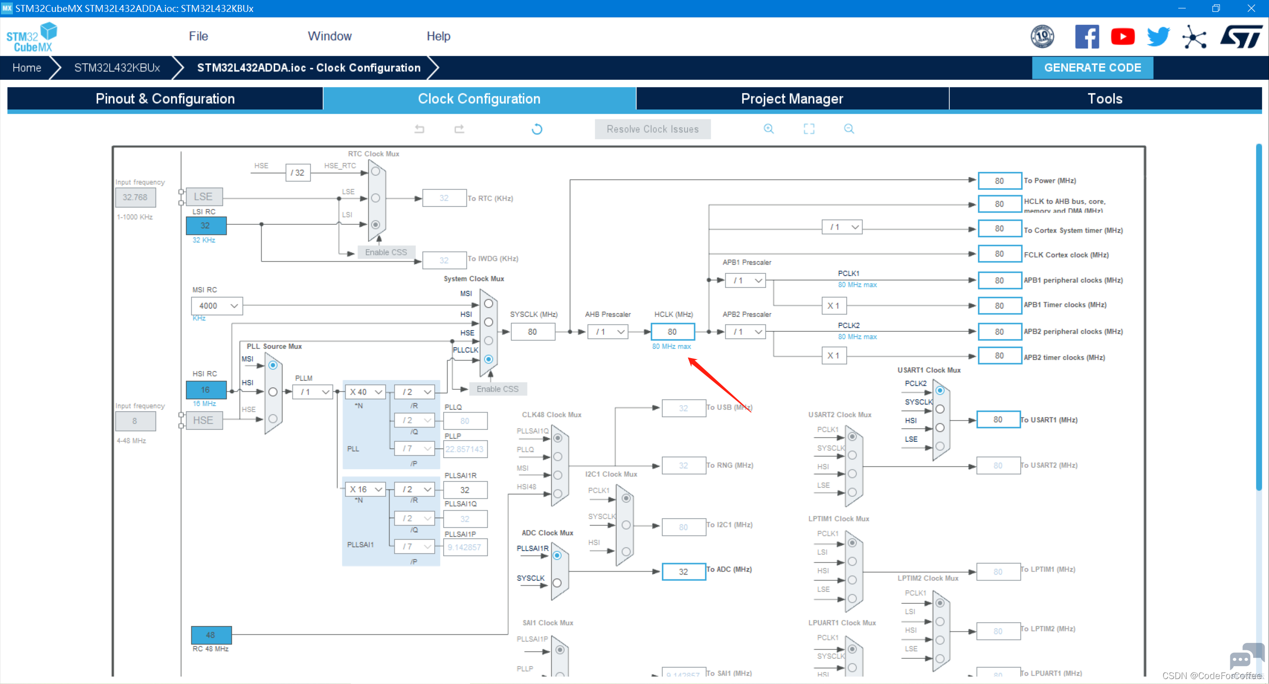

6 E1 o- n, c  H% B- zSTM32Cube的时钟配置
4 x+ X" \" m5 Z; f4 u) e7 w) {配置时钟信号为80 MHz: C* x5 A) T* a! E/ b5 _
- c9 ^* B! c8 B2 ^. i2 N# [+ t" X
注意:时钟频率过低会影响printf等函数的功能, B2 Z" O6 h5 ~( l6 m; f! ^: ?+ q( t

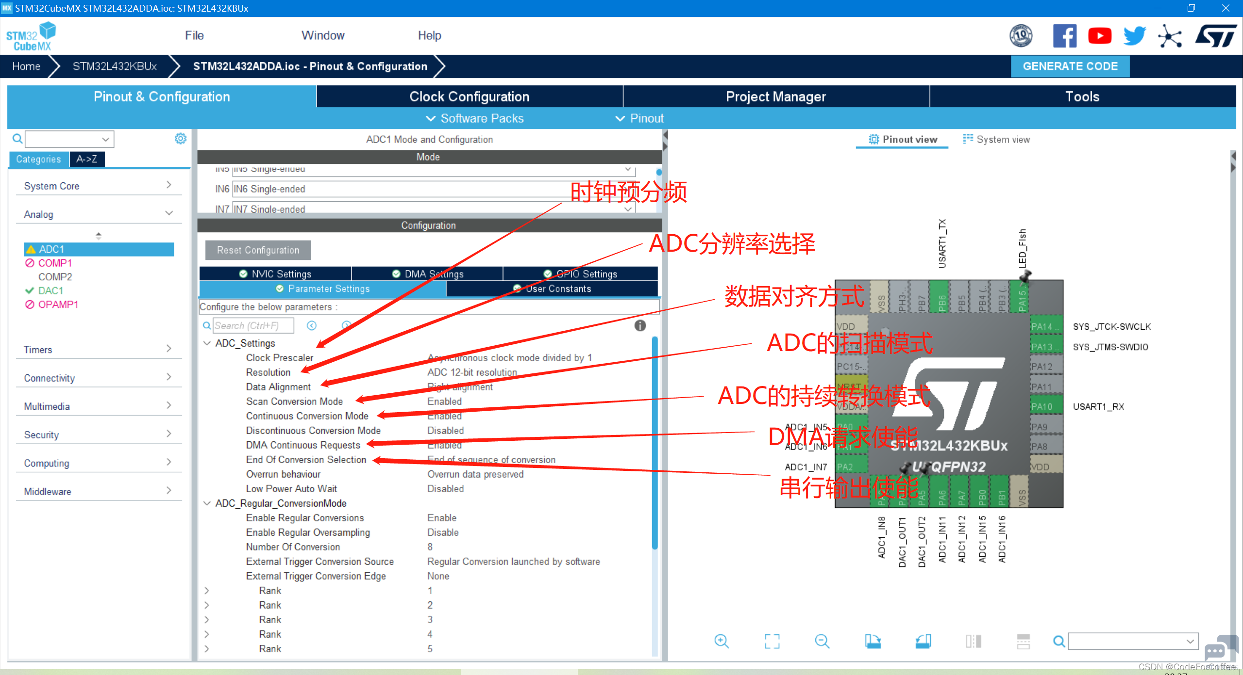

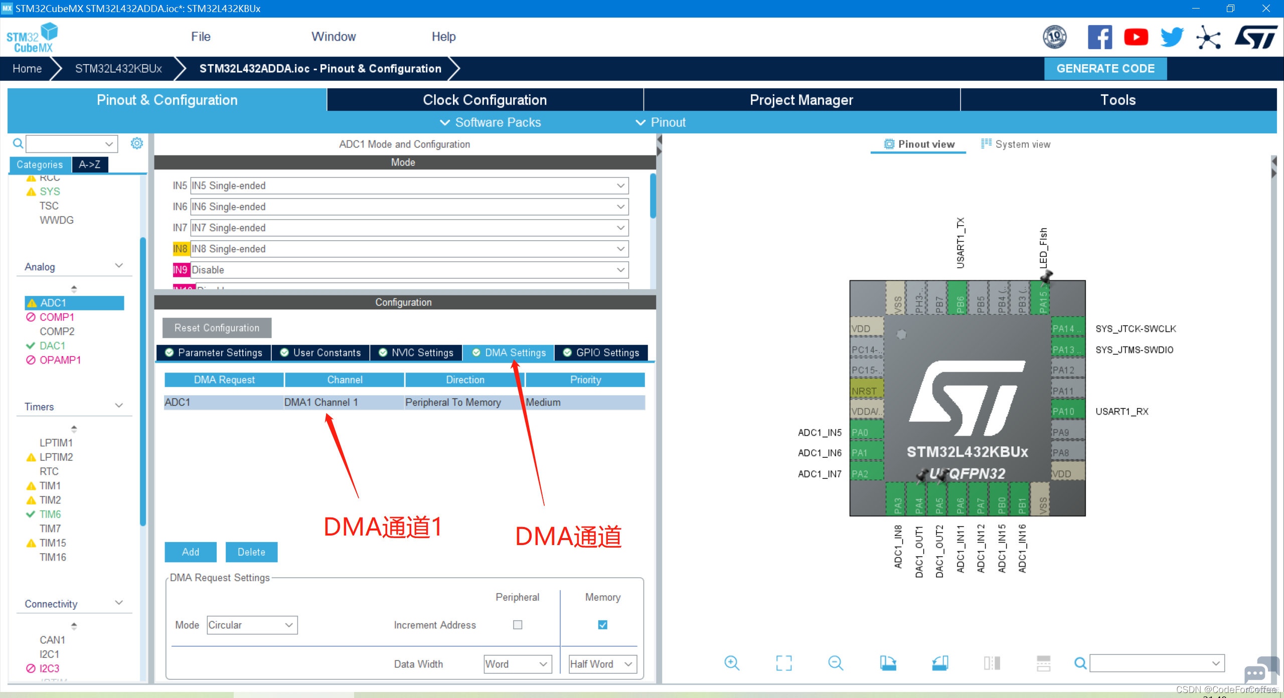

! W% W2 E9 C1 A/ M" Z+ ?! pSTM32的8通道ADC配置
; O4 w/ J  `) CSTM32Cube的ADC配置
$ U! ?7 g+ n" L  @- S9 W" P
+ m3 w/ _0 K: t
fa3f8baaca9940cda9a3ee19c25dfacd.png 7 i, K2 k* J8 F: K) z, u

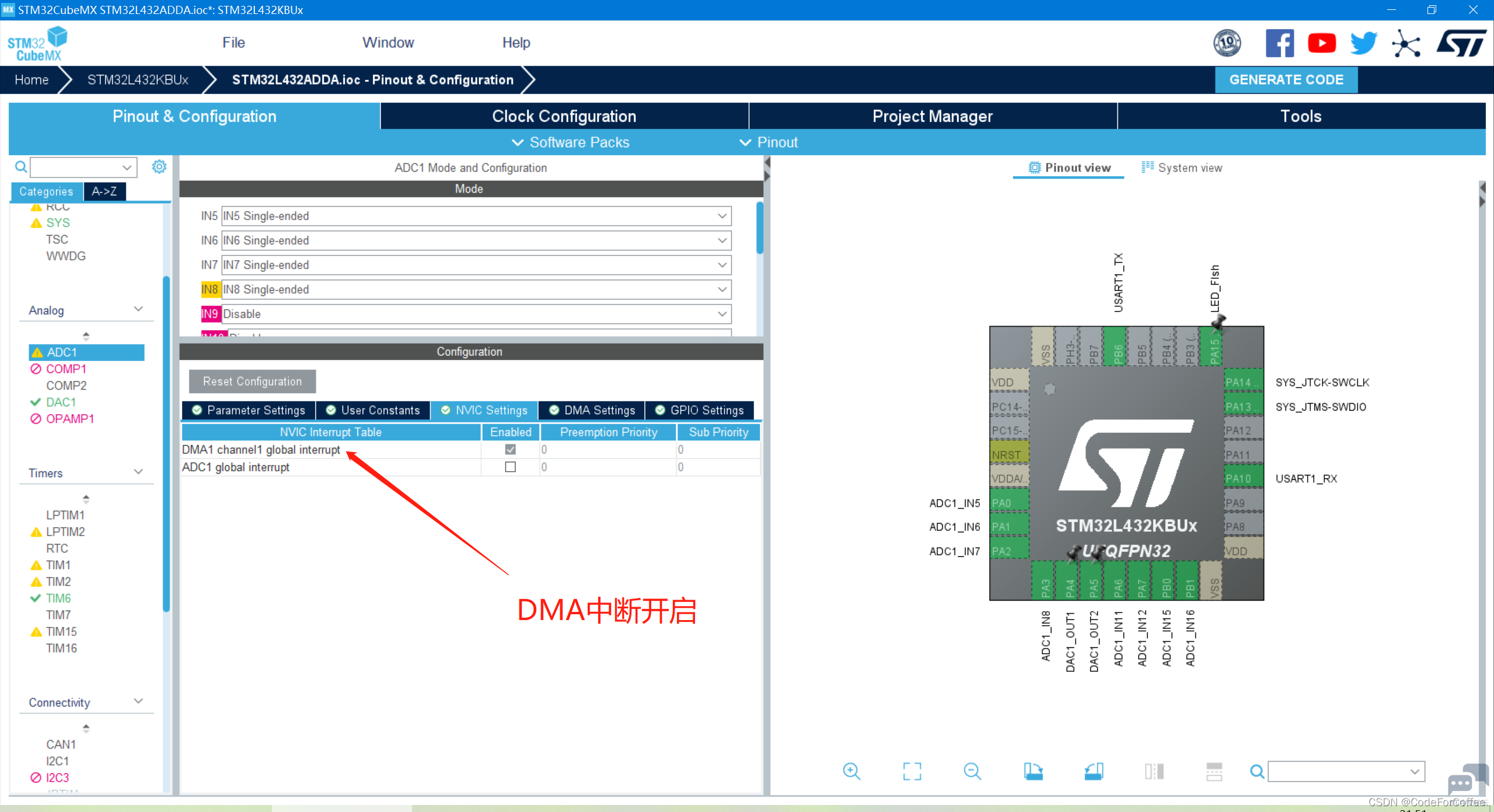

3 o0 k9 a, j3 I7 c2 {0 }  S( NSTM32Cube的DMA配置
, B. |3 p; m7 X: j6 B1 T" P) n配置为DMA通道1
& C$ R- L5 W1 d* t% ~9 i) Z. _
! O* f( F: _; k8 w6 l
2e6553b2c25d4ffba50d3afff5c30b10.png , G, o; [7 h/ K* B! J
% B5 B0 q  e. f
设置DMA的循环搬运 & }( H  U& w* H
7 b! l8 A& A; w
88a2871c75c2468d8516cdee91ce028a.png " P" P! U  j1 z" R+ a7 M, p$ f! k! g
& L; D& @$ ~+ s
开启DMA中断

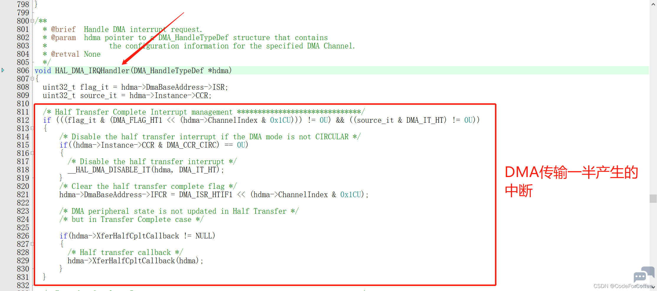

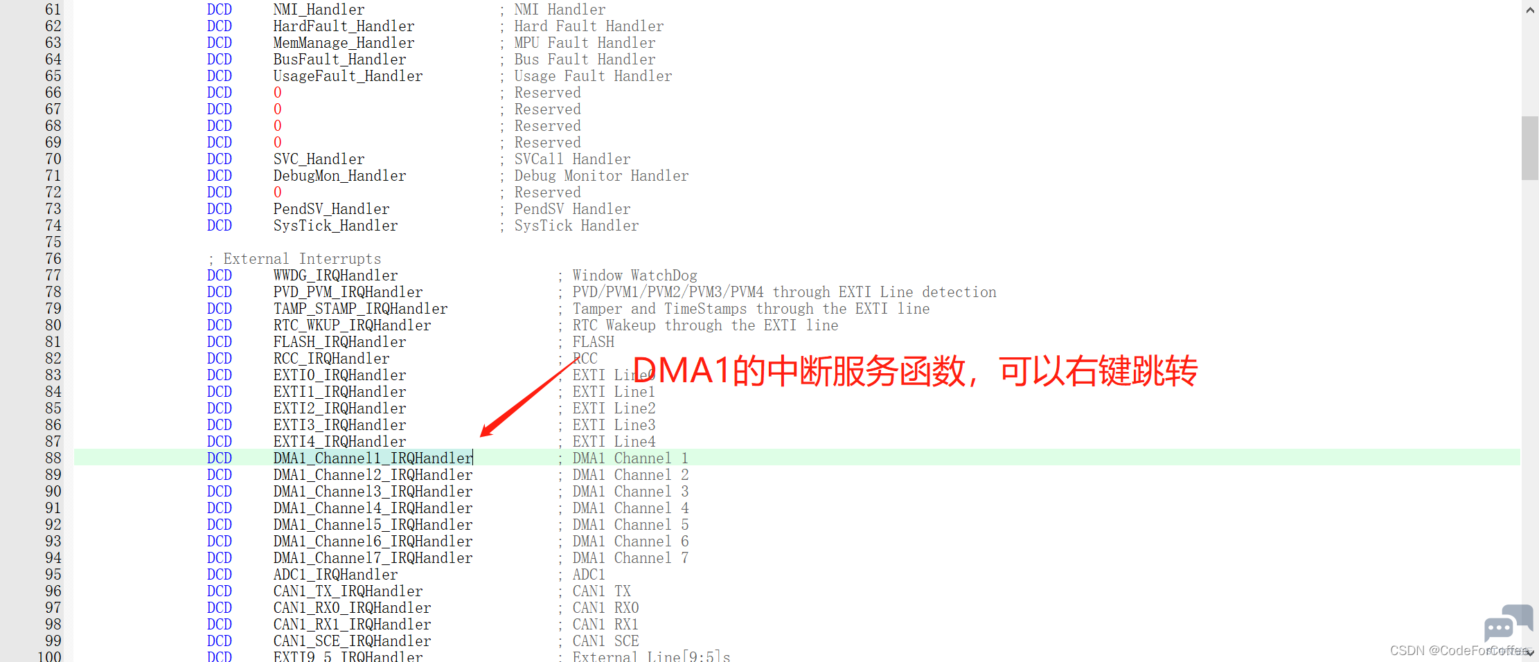

& ]5 ~" J" y7 J: yADC的DMA中断

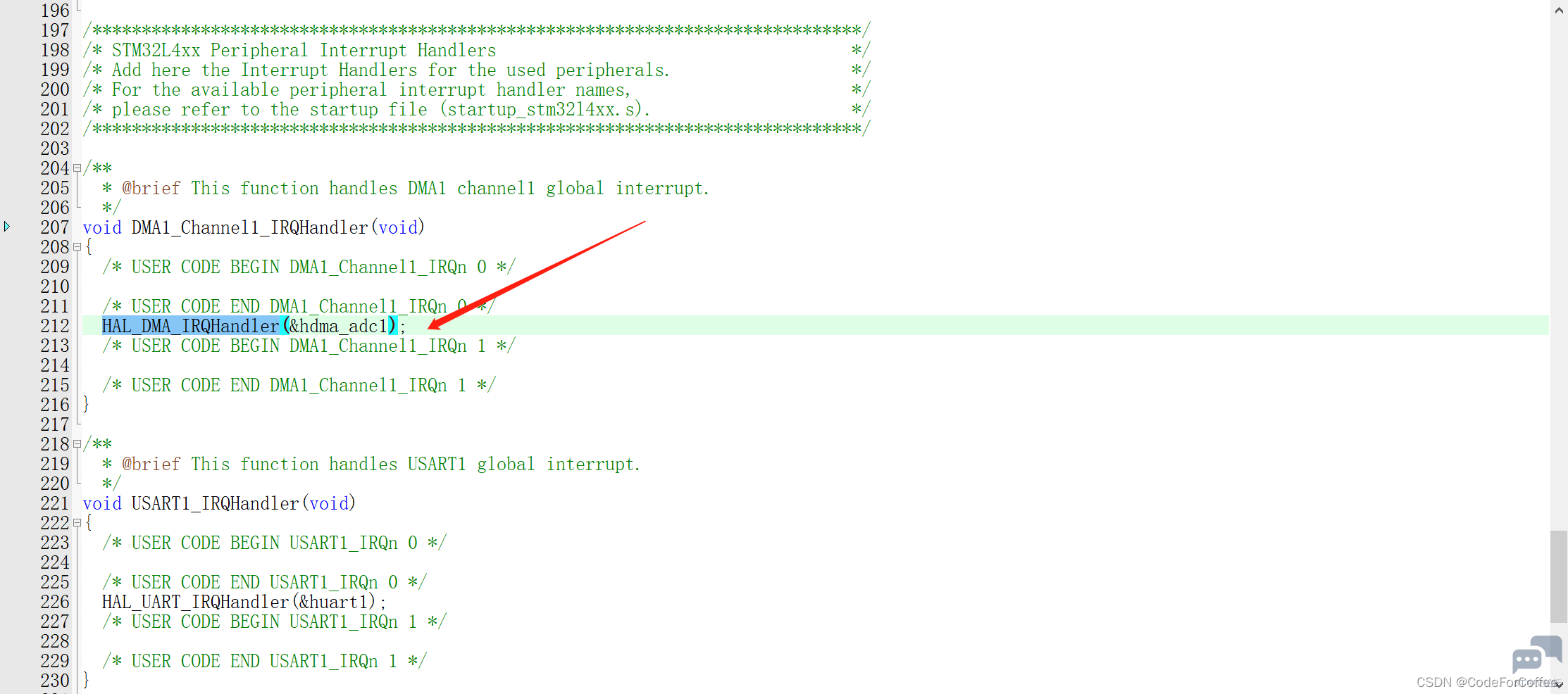

. P: m8 J& U1 x7 B! H( kDMA的中断服务函数可以通过以下方式寻找
' g! S2 d  l6 ]) R1 o0 k- q/ t1 d5 K/ j5 z* w; i
首先在.s启动文件中找到对应的中断服务函数8 M2 ]* A9 U  W/ ?
- `) J9 Y; K7 T% P+ `# r7 \3 M. M
: H$ v$ a: a9 |, G+ o1 }
( m" ^* \2 U, K, v1 d7 Q! l6 U可以看到,其调用了HAL_DMA_IRQHandler函数. ~5 m$ D  R0 x0 O: j* W; P/ W
; F2 |9 G, q% S7 H
de62cfd87ce84bdfb275b15274e5400f.png & N! w* S3 V5 n; ?1 R
/ s( o& T! x# a7 T# P! O继续跳进去/ q, [8 H' u! _( X  W8 e1 Y  {
0 W! b+ w# Z) ?$ W: e6 V- s+ A
c2ce96b7cbba4ac6b0170bbc5a76c0d4.png 9 I* @, h7 _% V: A) N: f

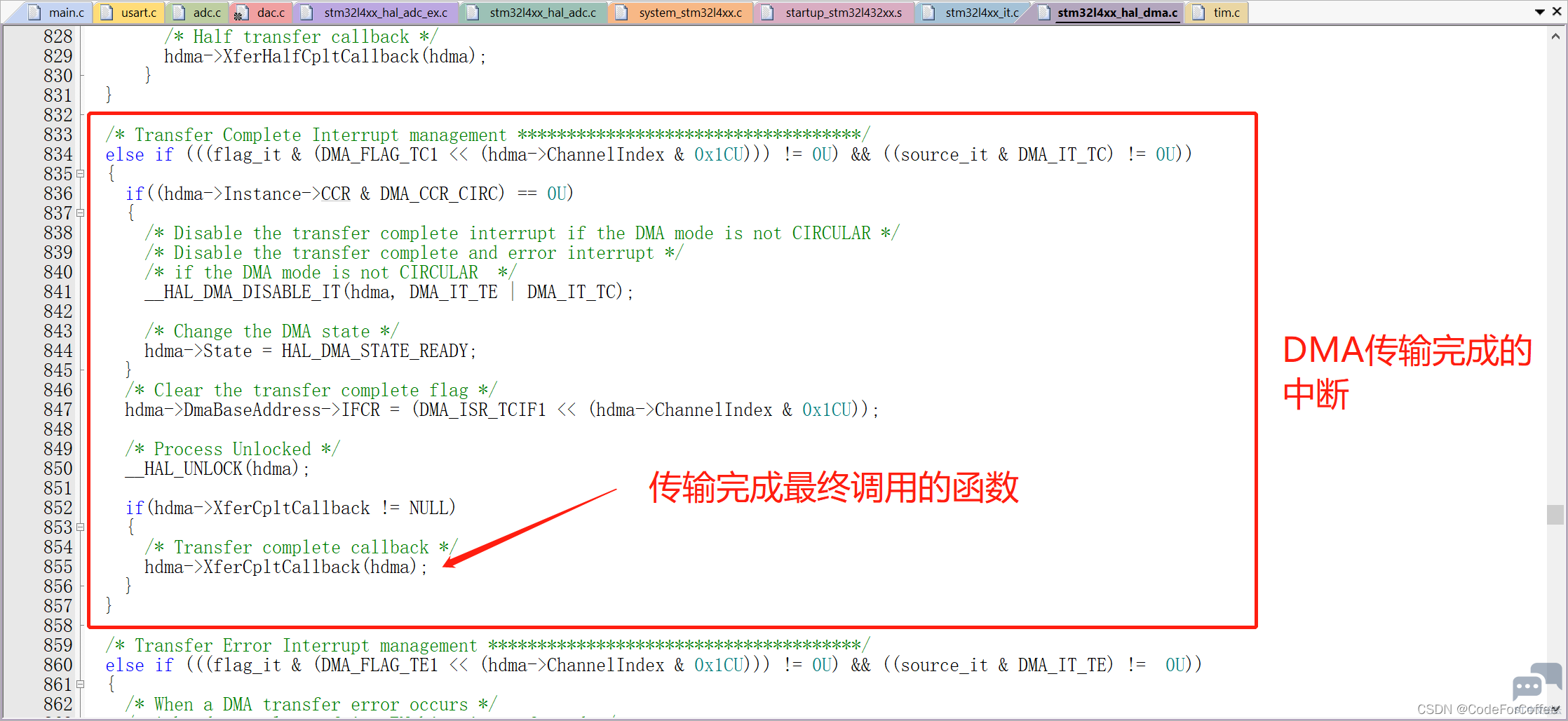

7 a& l$ s- Q9 n) @. f8 H. b
7c4dc9016a85415795392118a3e8ebc8.png 0 e" y  x6 ?% l# _! F7 a
8 \% U* N8 x5 [4 L- F2 h% f8 @+ h

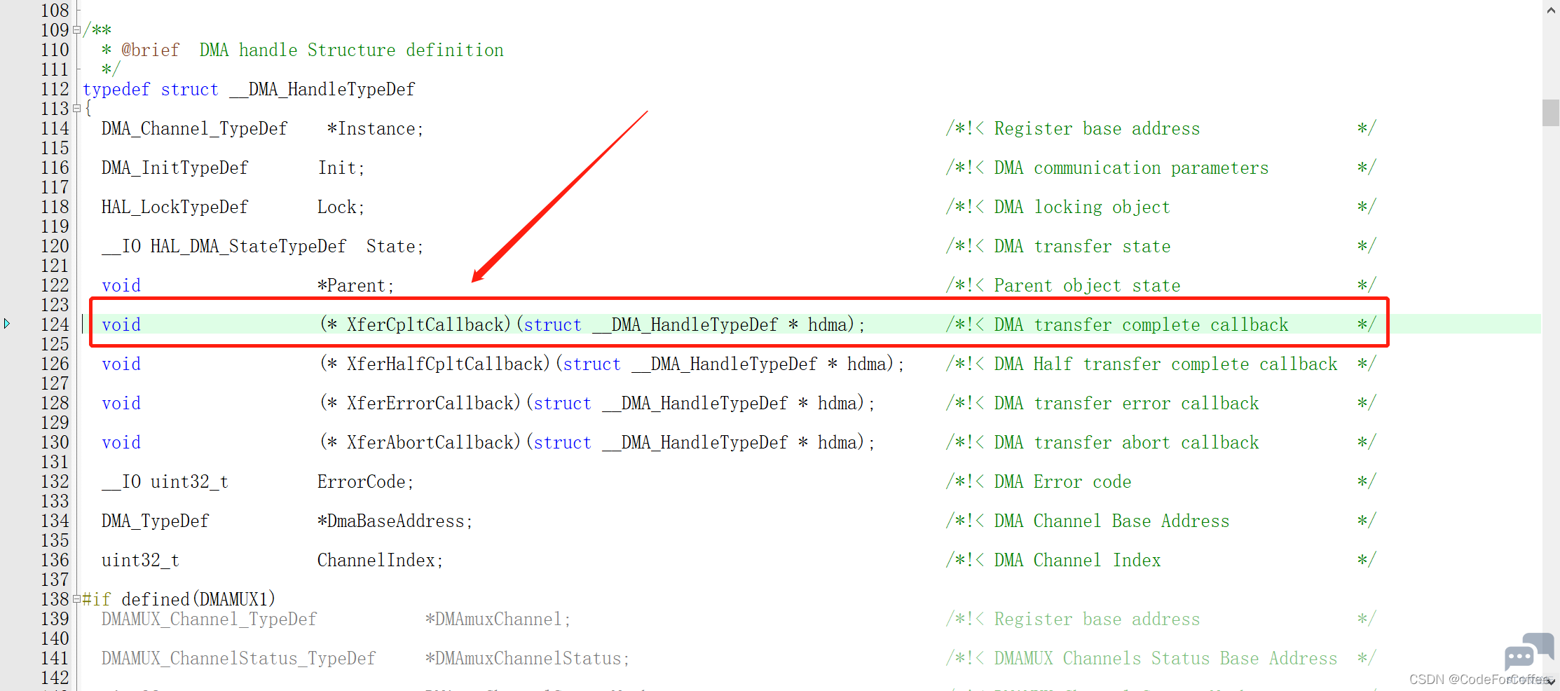

这里的XferCpltCallback是一个函数指针,我们看一下他的定义
) }4 O1 n+ X. j2 k
. l  U6 @, J7 ?/ f* v
624a482664b44ed1a989c0db01263a52.png ! i! k6 V& P7 W) m
' ~! Q. I% A( }* Q
这个函数指针成员到底指向了什么,你直接去追是追不到的,实际上在DMA启动之后会为这个成员赋值。

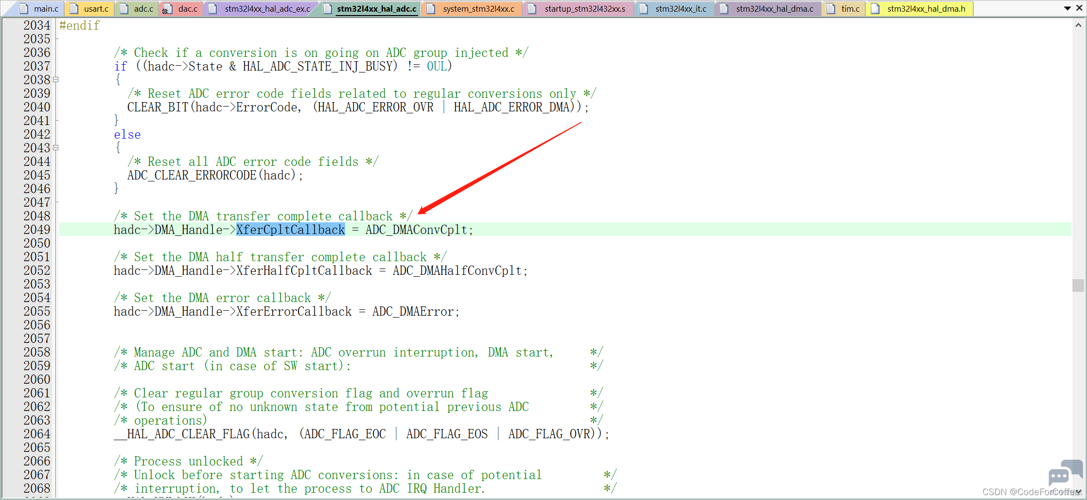

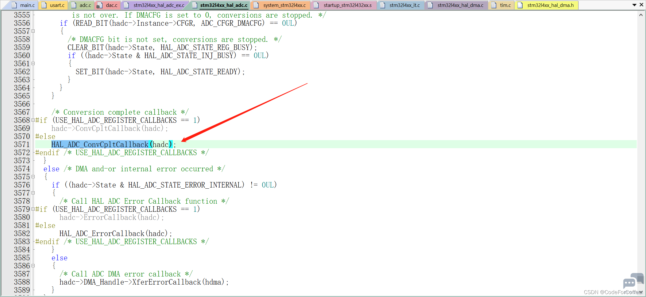

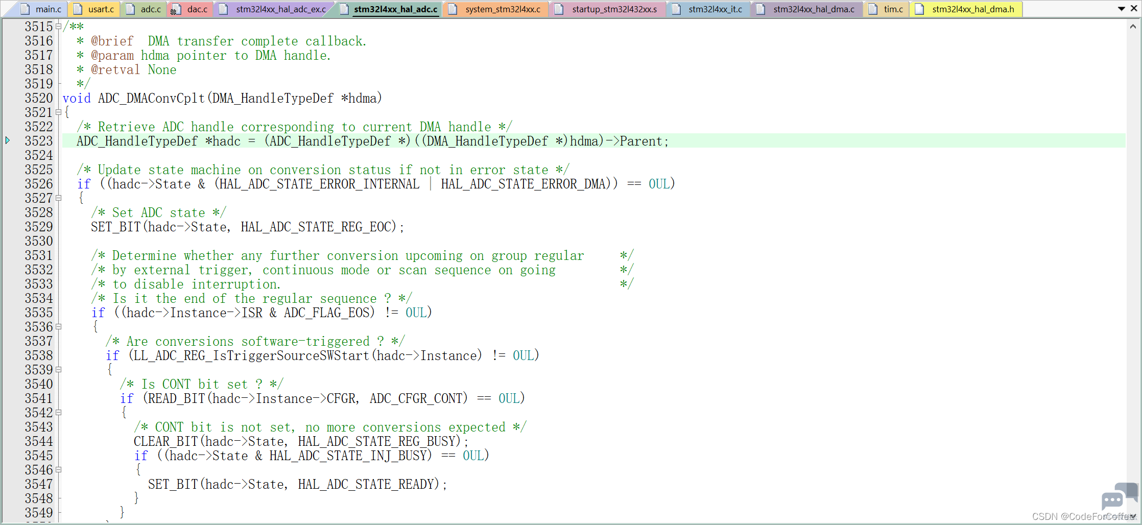

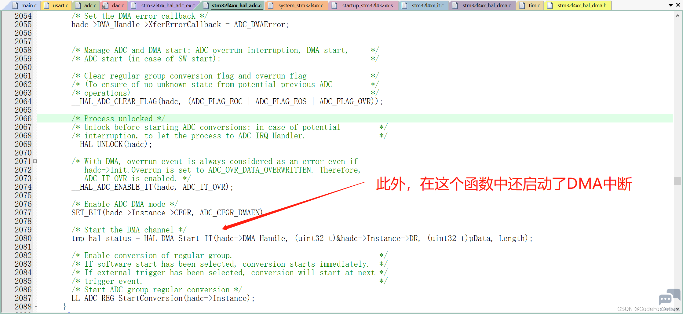

这个赋值的操作是在HAL_ADC_Start_DMA函数中完成的% |0 V" c8 b6 d- O) v% f
" F* [* ], C  @* s
8 z4 b' w4 l! J6 j2 S. O$ L2 Q3 t# Q
这个ADC_DMAConvCplt就是ADC DMA的回调函数
) B4 T5 G9 V1 }
& H4 b1 ~  o4 D
) P: E0 ^2 w- r' O6 x- y+ h$ r( y: \) k, T! @
459aa28d98464542acccecf20c4030ef.png 1 ^% f2 u$ k1 L9 t+ x3 K
6 k, i4 S" E  X6 s- Q+ E9 k- q这个ADC_DMAConvCplt回调函数最终是调用这个: G3 W. ?' f8 Z1 X' z8 C
% k6 X. @( \) f0 k! J0 i
/ ^7 y, _; X3 ]1 n
( e; v4 Q! }7 j2 \. o$ B5 j
1 Y) l) m- ]% f$ c

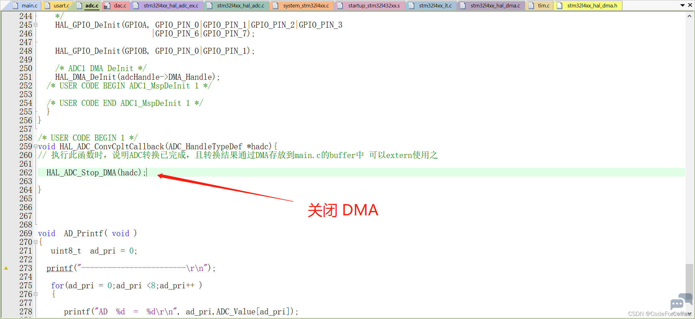

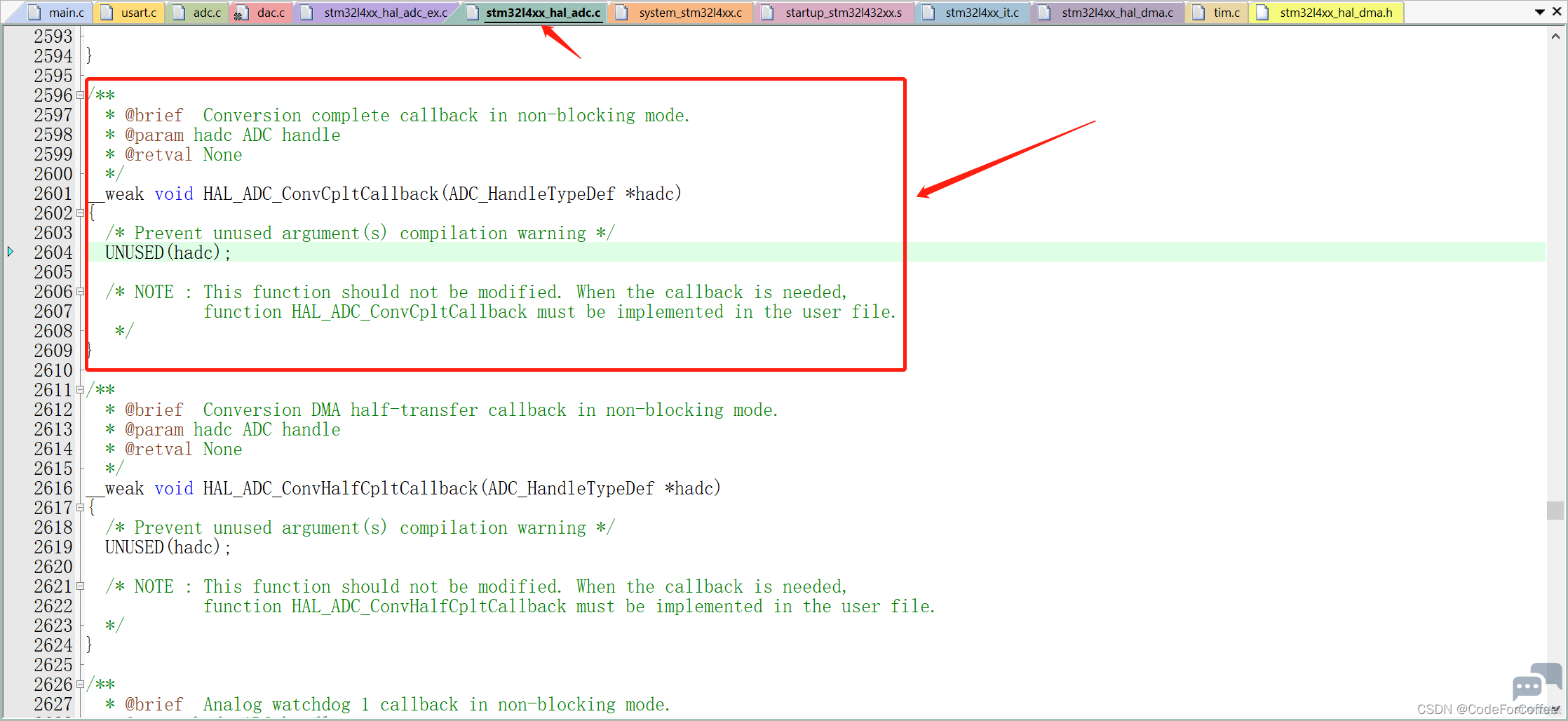

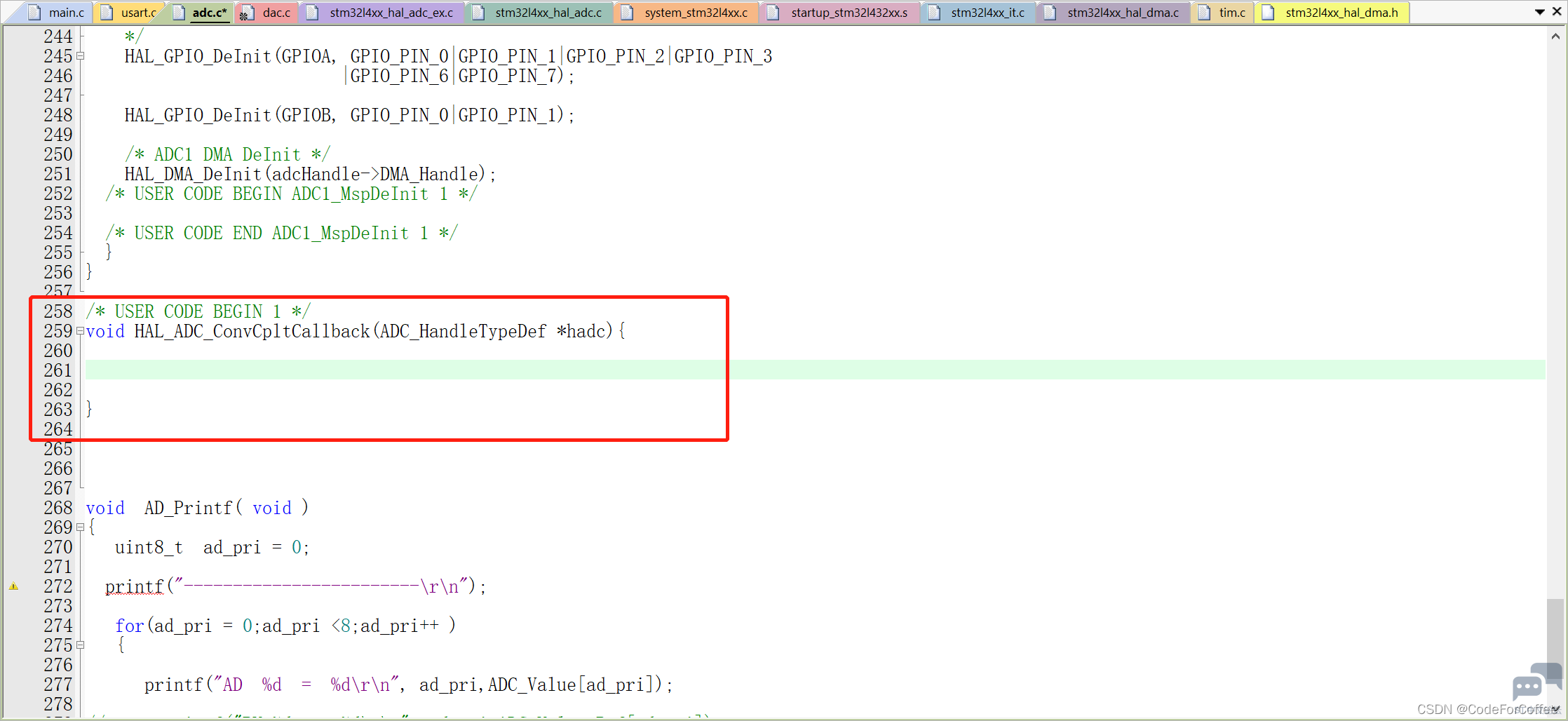

也就是这个HAL_ADC_ConvCpltCallback函数,这个中断处理函数是weak的,因此我们可以进行重写# f6 u0 r& @; e! n( B* z! |% B4 e
. G3 \5 ^* f  Q: P& }2 n
80dfe89628f54c39b4a3224a42739e91.png % ^2 X" P; k+ w; h2 I8 A
" x6 k# k% b( h* o! l 我们把这个函数在adc.c文件中重写一下$ `, f6 p1 T4 k. [. k  i6 V4 O
* a8 {& L8 @! s4 t9 T( L
, O0 E/ t5 _% I; r7 ^
) z/ @! _; s0 T, a
可以在里面关闭DMA,这样一次ADC转换DAM存放完成后就结束了  W# V6 y' k/ Z+ ?0 [* y
1 I9 e0 X, Q! L/ y: M% ?
如果需要开始下一次,直接调用HAL_ADC_START! l" Q+ `, X) W& Z6 I
3 v: c6 B) b9 u: h! q
00d35b04a390406790fb2bc6077e38c4.png & ]+ D. B% s" E! [! |
