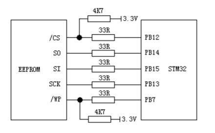

2 t3 y  o1 ^7 S* l' D% L; D5 g该问题由某客户提出。据其工程师描述:其产品设计中,使用了 STM32F103VDT6 器件。该器件的 SPI2通信接口外接一个 EEPROM,如下图所示。 在其进行软件调试时,发现当程序发起对 EEPROM 的读写时会导致 STM32 死机。用示波器进一步观测,发现 STM32 只发出了片选信号(/CS),没有 SPI 时钟送出。于是断定 STM32 送出片选信号(/CS)之后,未及做实质的数据传输,即已死机,缘由不详。
6 G) u9 [6 n2 E9 T+ l, a$ f- ] 78}GRQ0MA)VRD9_QVE1{P0W.png 2 l8 Q* g$ E% G

5 v! v9 C( m8 Z! [7 `* ^$ b4 ^  p检测相关电路的设计,包括电源、地、复位电路、时钟电路、BOOT 模式处理等,未见异常。重新核对该 SPI 接口对外连接,确认如图。修改软件,去除对片上其它的外设的操作,只对该 SPI 接口进行通信测试。结果显示,该接口可以正常通信。将原程序中的代码逐步加入测试程序。在将与 I2C2 相关代码加入后,问题重现。详细检查程序中对 I2C2 接口的设置与驱动,发现其程序对 I2C2 接口启用了 SMBus 模式,而 SMBA 信号恰与 SPI2 的片选信号(/CS)位于同一管脚。
