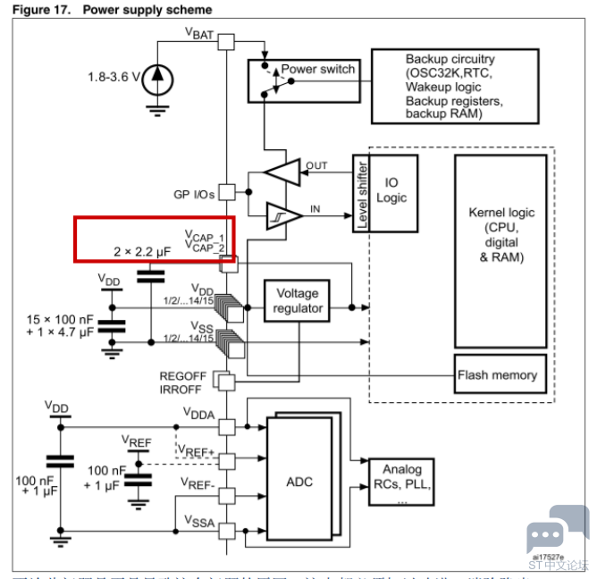

分析原理图,发现 Vcap 引脚上电容接的过小,没有达到 2.2uF。而产品手册中明确标明了这一点:
5 v: H* M3 E9 ^6 W  U! s# a  ~: y8 z1 Y) e2 s/ k+ T
8 |' L: p( P0 S  i) F; \- P% M0 @. `3 v
不论此问题是否是导致这个问题的原因,这点都必须加以改进,消除隐患。' n5 j" w, R* D" m

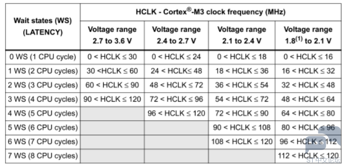

" Z' i- w1 M) U1 g8 m6 {, G进一步了解软件,发现客户的代码中没有对 Flash 等待周期进行设置。
# P; }% F5 c' ~# X2 k查询手册可得知,只有当芯片工作于较低频率时,才可以不加等待周期。而具体这个频率是多少,和芯片的工作电压也有关系。
* \; ]3 T# D* j% W9 |
( R( r6 f/ T$ Y7 S. P
! V3 V3 d0 c2 e  y根据客户产品上芯片的实际工作条件,将 Flash 等待周期调整为 4。+ Y2 Z6 f$ b$ Z' r% X5 z  Q9 c( l
7 y2 q" |, T5 v8 f! `" m. J0 d# T
经过以上措施,高温试验时一切正常。0 K7 V( v+ R' f3 }/ K( T& f
