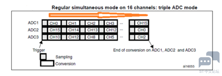

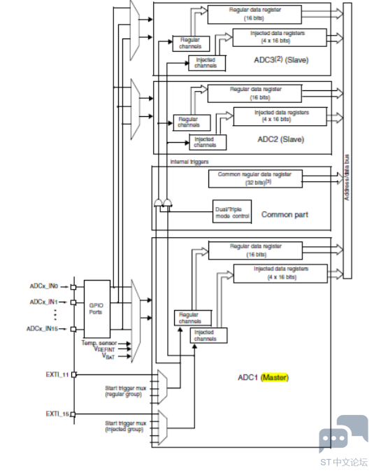

在 STM32 家族里,多数系列芯片内含 2 到 3 个 ADC 模块,有的甚至更多,比方 G4 系列可以有 5 个ADC 模块。其中,通道数因不同的系列或型号多少不等,几个到几十个的都有。有时,我们可能需要多个 ADC 模块同时工作,比方 3 个 ADC 模块同时采样转换。这时如果芯片内含有 3 个 ADC 模块,并支持同时采样转换就很方便。STM32 家族里的 STM32F4 系列、STM32F7 等其它系列都含有 3个 ADC 模块,并支持同时 AD 采样转换。 _2 i% T6 o" E' q 这里就 3 个 ADC 模块同时进行采样转换应用,做个简单实现演示,以供有需要的用户参考。 此时 3 个 ADC 模块会建立主从关系。以 STM32F4 芯片为例。内部大致框架如下:
采样转换时按如下图示操作,每次对属于 3 个 AD 模块的 3 个通道进行 AD 转换。如果多组的话,依次扫描进行。 9 v4 w* V& o/ H: _, G0 G/ Z) L

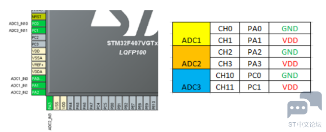

各通道转换结束时产生 DMA 请求,DMA 按照 ADC1、ADC2、ADC3 的顺序依次将数据取走,然后放到指定的内存空间。 / Q9 @& B9 L; Q! s& a9 E. t7 G. H 好,大致原理就介绍这么多。更多细节还是请阅读 STM32 参考手册的 ADC 相关章节。 : |# j! ~8 Q5 P. J 这里在 ADC1/ADC2/ADC3 三个模块各选择 2 各通道,它们的通道号及相关输入连接如下: 【注:ADC 模块的参考电压也选用 VDD.下面实验基于 STM32F407 DISCOVERY 板来进行。】

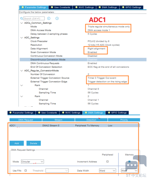

另外,我这里使用 STM32 的 TIM3 的更新事件触发 ADC 转换。 一、使用 STM32CubeMx 图形化配置工具完成基本配置 1.1 RCC/SYS 等必需配置项目【略】 1.2 对 ADC 进行配置。. q& P- U+ o/ [% E A+ V) m 1.2.1 对 ADC1 及相关 DMA 进行配置。

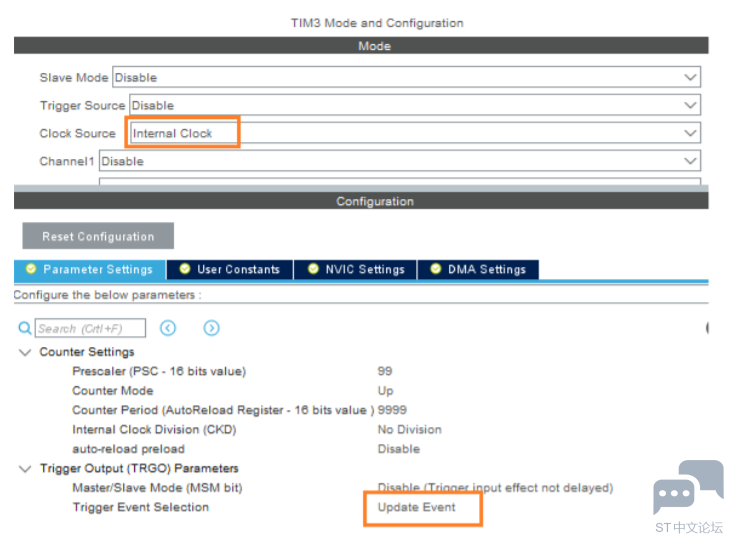

% W& p6 i7 k$ o) F$ f7 `. n 至于对 ADC2 和 ADC3 及相关 DMA 进行配置,主要参数和配置流程跟 ADC1 一样,它们做从 ADC,少了个触发选择项。注意选择对应的 ADC 通道及采样时间。考虑到版面,这里就不重复贴图了。% c3 K" ~6 x2 c, s 1.3 对 TIM3 进行配置。 对 TIM3 的配置比较简单,安排你需要的时基参数,选择合适的触发输出即可。ADC 转换靠它定期触发。 " R2 c6 j2 F; e 8 K" z8 R9 j6 y E, g1 {8 Z

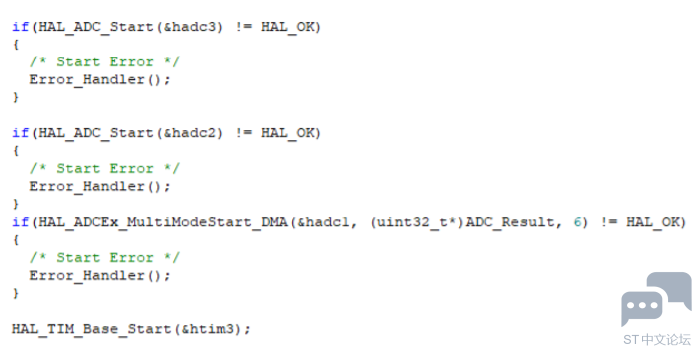

1 V- S% F; k: y3 R' o( M8 A5 R q# S 上面配置中,DMA 传输中断默认使能了,至于其它,你根据需要选择使能。5 m! X4 L+ `. h3 T 2、基于上面的 CubeMx 配置生成 C 代码工程。5 T% V7 ?& r# D# M. E3 z. y3 U 3、添加用户代码。6 P6 P5 h; g0 |" u5 U% e 3.1 为 DMA 传输准备一个内存数组,用来存放转换结果。 __IO uint32_t ADC_Result[6];4 v% E8 y8 m: y$ q! t6 _5 j 3.2 添加启动 ADC3/ADC2/ADC1 以及 TIM3 的相关代码。; K8 ]0 I( C# v+ Y- c' Q3 | ! p, ?3 z; G) f ' \! m4 W" @3 M9 i4 z

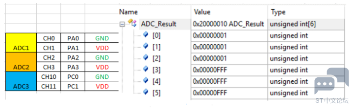

$ \/ r9 I& k5 M7 e" Y 4、编译、运行、验证。% u& [8 _# T1 a+ b 结果如下,结果是正确的。到此整个演示过程完毕。
- P( j/ u) U% a9 X 看到这里,是不是觉得很简单呢。只要你愿意对 STM32 手册做认真阅读把把握相关原理,你也可以轻松实现。不过,或许有人对结果产生了疑问,DMA 搬到数组的数据怎么是前面连续 3 个 00,后面连续 3 个 0xfff 而不是 00,fff,00,fff,00,fff 呢?不妨结合上面的介绍和参考手册自行思考下,相信你可以找到答案。 |
