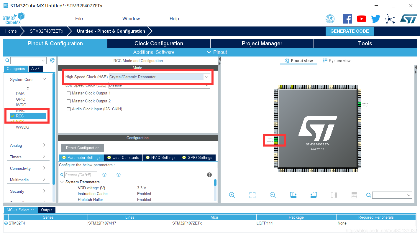

9 X- U5 K, U$ T; B' D1 y" e: a7 G1设置RCC
4 a% b3 ~. c4 @' [# `5 K' L4 ?8 l) q/ n. V% ~6 T" ?% n& ^; L
设置高速外部时钟HSE 选择外部时钟源2 ^& b4 N( X6 f1 d0 \  x

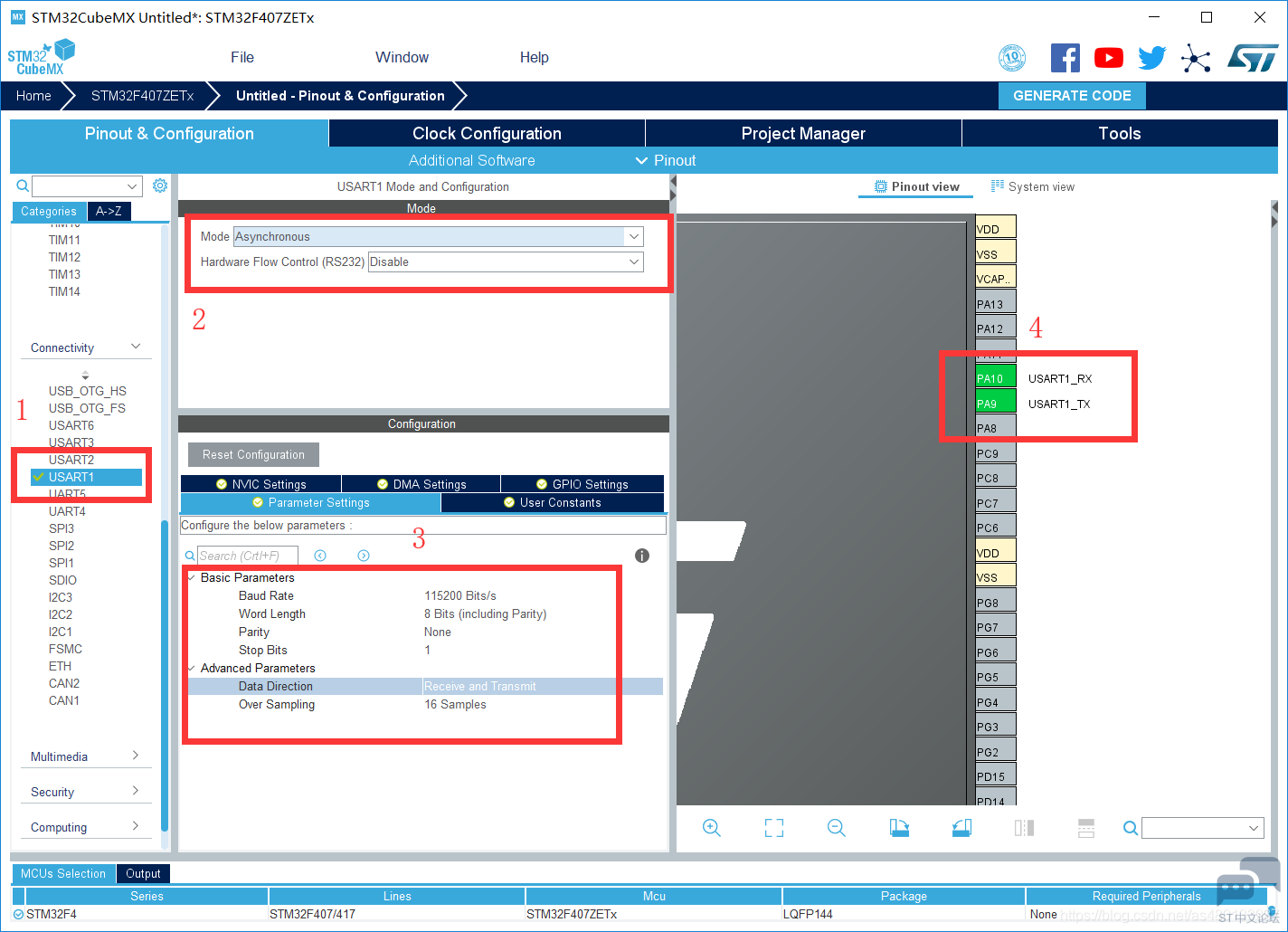

2设置串口: K1 N- b9 z* ^  m4 ^) n7 d. \/ c/ Z# [
) a% B9 \4 B$ {1 D) p* y
20190810150549328.png , \$ N6 z7 S+ _
" s" W( z( X. l# C
1点击USATR1   ' Z2 R) S$ M' ~# t* j
2设置MODE为异步通信(Asynchronous)       , z1 {; Q( L9 p( M+ E8 d
3基础参数:波特率为115200 Bits/s。传输数据长度为8 Bit。奇偶检验无,停止位1      接收和发送都使能

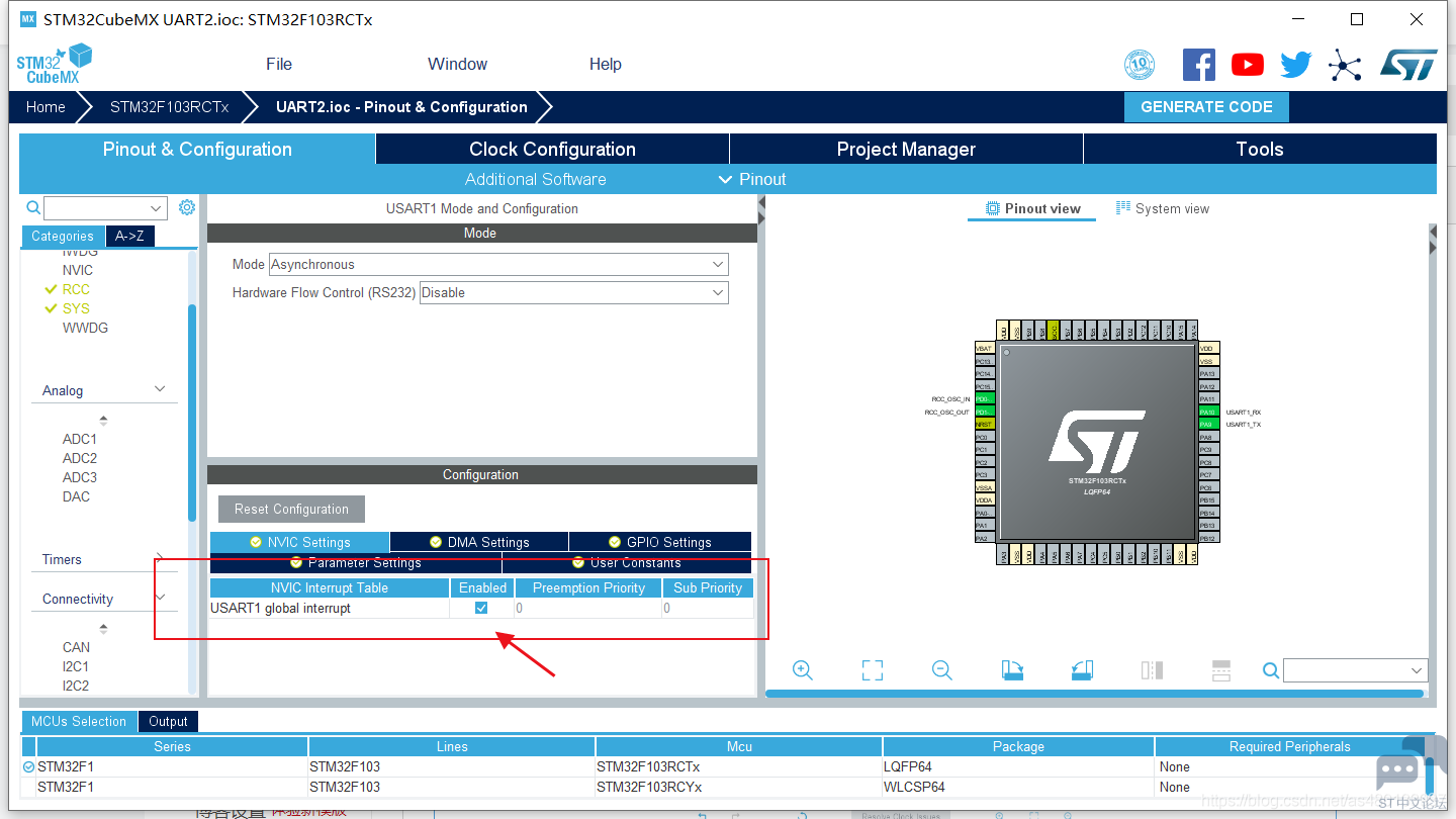

0 _1 [* f( p1 R$ O4GPIO引脚设置 USART1_RX/USART_TX
/ o/ u! c! J" A  I+ s7 A5 NVIC Settings 一栏使能接收中断
/ v' B0 ^: [$ _2 p+ G& ?4 G9 {. m. V/ r' m8 `1 S4 R& _

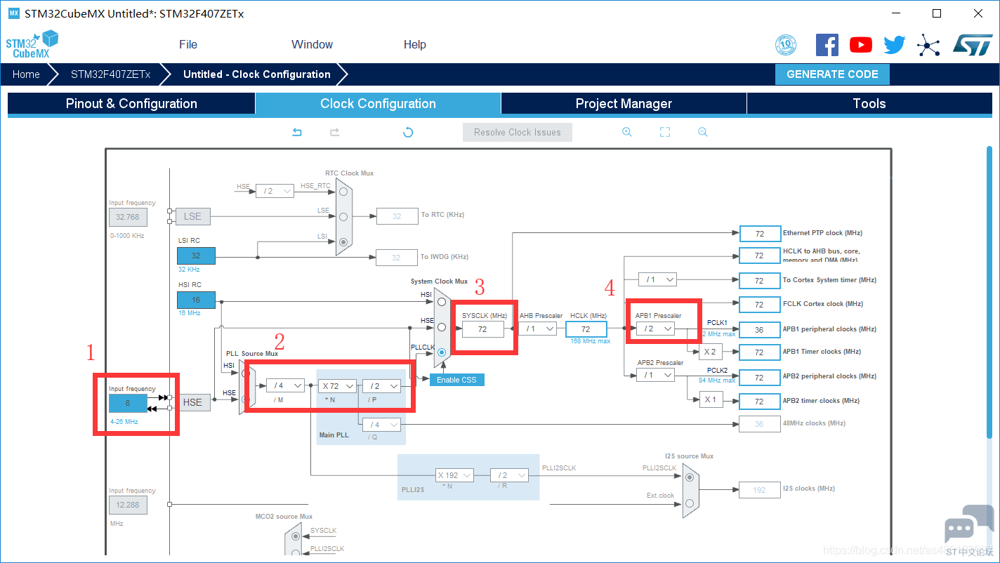

4 \3 H; Z' ~8 r# U0 L( R3设置时钟
5 ?1 t6 H  B. [6 ?3 u( a! Z* _
: Z8 r* l& c1 O4 o3 N 20190810151708412.png . ]$ Q8 M5 d3 O" ~
* v& B7 e. ~7 p/ c- L5 s
我的是  外部晶振为8MHz
, Y9 m+ x/ O6 M4 o. d/ b8 C9 D) C# x0 j2 F$ h* A8 P9 X
1选择外部时钟HSE 8MHz
3 I% U* z  ?9 t2 h6 S2 \; {2PLL锁相环倍频72倍
% e* Z( ^  l  c# S, [$ d" F8 u3系统时钟来源选择为PLL
) Z) }' d+ O4 V! n0 b& ]! p4设置APB1分频器为 /2
; o  w# P, h3 r+ p/ j) @$ M% r
2 ?  }  V. V9 h2 \+ p# S9 a32的时钟树框图 如果不懂的话请看《【STM32】系统时钟RCC详解(超详细,超全面)》6 }& H2 }6 K* ]" ^

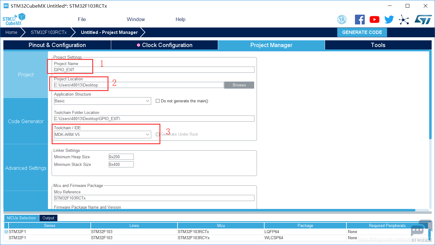

4项目文件设置" T9 g; N2 g& i/ l9 }; E$ v
$ K4 N1 w' s  l) r+ K
( A' o& Q+ f4 \8 w! u3 t6 U! j9 G. U4 X# ~& w
1 设置项目名称
" G8 x9 R3 c. Y( {+ E& G  F2 设置存储路径
! f! ~! @# R2 d! r0 n3 选择所用IDE" q' A7 P: L; s- {
5 e8 l2 I* ?% I% y6 l0 S: ?' s 2019080921100765.png ) Y% D$ p2 b6 Z+ l, Y  Q; z
0 J1 ^; R7 X8 m% y
5创建工程文件! I* k, f$ n5 r. T
+ A& j: v) j9 g: k" G" `! y然后点击GENERATE CODE  创建工程

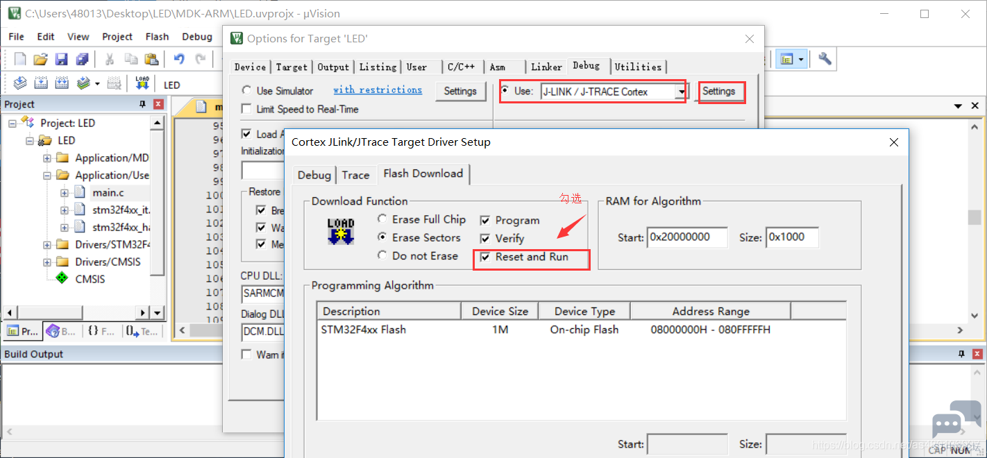

配置下载工具" M# v; `# l/ n3 p! `
新建的工程所有配置都是默认的  我们需要自行选择下载模式,勾选上下载后复位运行: G, d& r. h$ A$ v4 ~1 F% p

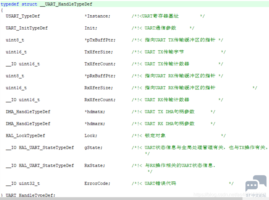

  UART结构体定义# ~( L# C& u% O; a  |5 N
$ z7 f' }. P' m/ U7 W- P6 O$ A
  1. UART_HandleTypeDef huart1;
& t+ {* `; m9 T% V+ b1 IUART的名称定义,这个结构体中存放了UART所有用到的功能,后面的别名就是我们所用的uart串口的别名,默认为huart1
6 a8 z3 o# A/ U& C; A* m/ k8 x# P2 Y0 W$ f5 {
可以自行修改6 R5 @# O& `$ P9 J1 E0 T
# Y2 K5 g7 a# r% e: W5 Q

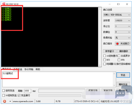

USART接收与发送
3 S/ O, f) F4 q# y: z. B重新定义printf函数) S" y" b4 ^+ T# {8 F
在 stm32f4xx_hal.c中包含#include <stdio.h>
  a  {& l" Q  c$ W$ E. N) T6 }/ U
  1. #include "stm32f4xx_hal.h"
    ! ]5 X* v  h  h" D, b7 Z
  2. #include <stdio.h>
    % O8 D& A3 q$ B0 f0 J
  3. extern UART_HandleTypeDef huart1;   //声明串口
0 e" y2 h! ^' l. a* [" n  z& k1 h6 B在 stm32f4xx_hal.c 中重写fget和fput函数) ]9 i( k; n# e5 Y
  1. /**: j6 F" N9 t- ?2 i, }3 y2 o# W+ a  F
  2.   * 函数功能: 重定向c库函数printf到DEBUG_USARTx1 m8 n# p- t$ R* I
  3.   * 输入参数: 无
    * ]3 e, ~2 B2 R, @# w+ _
  4.   * 返 回 值: 无
    1 O4 h4 j* N0 B/ G% w6 v) V
  5.   * 说    明:无
    * c; J  i0 o, }0 X0 S0 G& ?
  6.   */
    4 i1 z9 e6 }0 ?. v) A3 Z' D
  7. int fputc(int ch, FILE *f)- z6 o% g9 e$ m( q
  8. {. o* I. h* B  I0 q8 F
  9.   HAL_UART_Transmit(&huart1, (uint8_t *)&ch, 1, 0xffff);
    6 m4 r% H& l5 ]$ t/ H
  10.   return ch;: [! t$ X2 y  X5 z! `: ^1 Y6 S; V) X' f
  11. }
    % R# k1 s; c& L. H# E: V
  12. $ H# m, @- i# L$ X" |
  13. /**9 N& e. S% j  n3 H' ^+ L4 n/ u
  14.   * 函数功能: 重定向c库函数getchar,scanf到DEBUG_USARTx$ y2 }) X3 T- N0 p% J9 [! B7 v; m
  15.   * 输入参数: 无  I. [0 e$ d& a" X! x* [2 W; ~
  16.   * 返 回 值: 无5 Z, _* o& u$ b) W/ N6 y+ [8 q' F7 a
  17.   * 说    明:无/ C( S* g' x& l4 C3 m
  18.   */
    6 I8 E6 e8 t: u0 C
  19. int fgetc(FILE *f), Y8 }& _* x/ C; a0 N* r8 C6 e
  20. {
    . m5 z& b5 w3 R  O) M$ d: }
  21.   uint8_t ch = 0;
    3 y* U( K- d, D$ c" B" j
  22.   HAL_UART_Receive(&huart1, &ch, 1, 0xffff);6 A! l  w( V9 v
  23.   return ch;
    0 t& ]/ i! P$ P, r" z
  24. }
- L3 q9 l. A3 O5 J; F% t% L

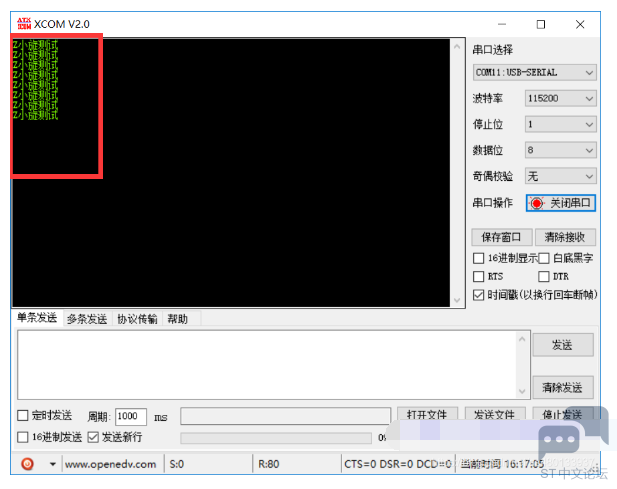

在main.c中添加
, @# ^* B0 Q" e) C, }) J( @1 d0 S2 O
  1. #define RXBUFFERSIZE  256
    1 _' y5 a; B7 t$ L. A. a
  2. char RxBuffer[RXBUFFERSIZE];
    0 @( ^) |+ h0 z5 G
  1.   X% Y8 S7 L% f: ~) P
  2.   while (1)
    4 g* O. J7 u- Q' N
  3.   {8 f+ w) [* y# {; ~4 y
  4.     /* USER CODE END WHILE */
    5 `/ W2 t( t  j; w9 D
  5.                         printf("Z小旋测试\n");
    8 g0 ]4 c# w- w: @
  6.                         HAL_Delay(1000);, E. L) k0 T/ \, T+ X+ r; t
  7.     /* USER CODE BEGIN 3 */; d, C1 p0 G# H
  8.   }
# [  N' p. `$ i  o: e; r之后便可以使用Printf函数和Scanf,getchar函数
7 f6 W! g; ~7 x/ J& k' W
9 }) e: _( g' c, D+ O4 c( w8 X 9$PK~2((NI{P)JQP}Q@ABPT.png

! T1 |  E7 [6 X; i0 |, [3、进入接收中断,接收完数据  进入中断回调函数
0 X2 z. h( H. L! r% a; F3 B& m! \5 w* g
4、修改HAL_UART_RxCpltCallback中断回调函数,处理接收的数据,
" ^# W, S* ]8 J3 u
/ B& u* G5 a) L# o$ Z$ _5  回调函数中要调用一次HAL_UART_Receive_IT函数,使得程序可以重新触发接收中断
# @+ \0 u4 i0 l" n- }9 {8 l* X
, |. j# Y) `0 v+ i8 ]# l' L, c, ~" l函数流程图:
; n( F' _1 _$ \- G+ n% u
* g4 c( l$ |7 X$ k' MHAL_UART_Receive_IT(中断接收函数)    ->  USART2_IRQHandler(void)(中断服务函数)    ->    HAL_UART_IRQHandler(UART_HandleTypeDef *huart)(中断处理函数)    ->    + y) }. Z1 L) f& ~4 z' Q( O: b7 M
UART_Receive_IT(UART_HandleTypeDef *huart) (接收函数)   ->
2 j" }8 z' T5 d0 e. jHAL_UART_RxCpltCallback(huart);(中断回调函数): D  @3 [$ V2 _$ N' b( r7 G
% y# s0 |) y6 r' c3 S. J- x* ^! M9 mHAL_UART_RxCpltCallback函数就是用户要重写在main.c里的回调函数。/ y# j% x6 J! s- N$ G

发送数据被正常返回  \: P) P* W( e& _9 U) i
