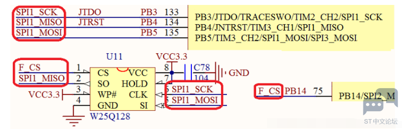

03. 硬件模块
  u1 g  l8 I1 j6 K+ [8 {4 ~开机的时候先检测 W25Q128 是否存在,然后在主循环里面检测两个按键,其中 1 个按键(KEY1)用来执行写入 W25Q128 的操作,另外一个按键(KEY0)用来执行读出操作,在 TFTLCD 模块上显示相关信息。同时用 DS0 提示程序正在运行。! y4 X) J' M' ]
所要用到的硬件资源如下:
; ~( |. j9 s% [- c6 m1) 指示灯 DS0/ m6 y$ k/ ]* H$ {' n
2) KEY_UP 和 KEY1 按键
0 |1 h0 k3 n3 _3) TFTLCD 模块: P* ^, b; u" |/ }- i4 D/ i
4) SPI
! S% ]$ X) w' w' r3 N+ f5) W25Q1281 w0 d& ^# m; ]; ]/ s6 [
/ P7 Y! {* G+ B* K$ p9 d7 X {7_[%D]0MBS3MDCC4{_A@{U.png 2 O' w$ M( U0 {- o' t# q
" h5 E! _9 |! N% r4 o) y
